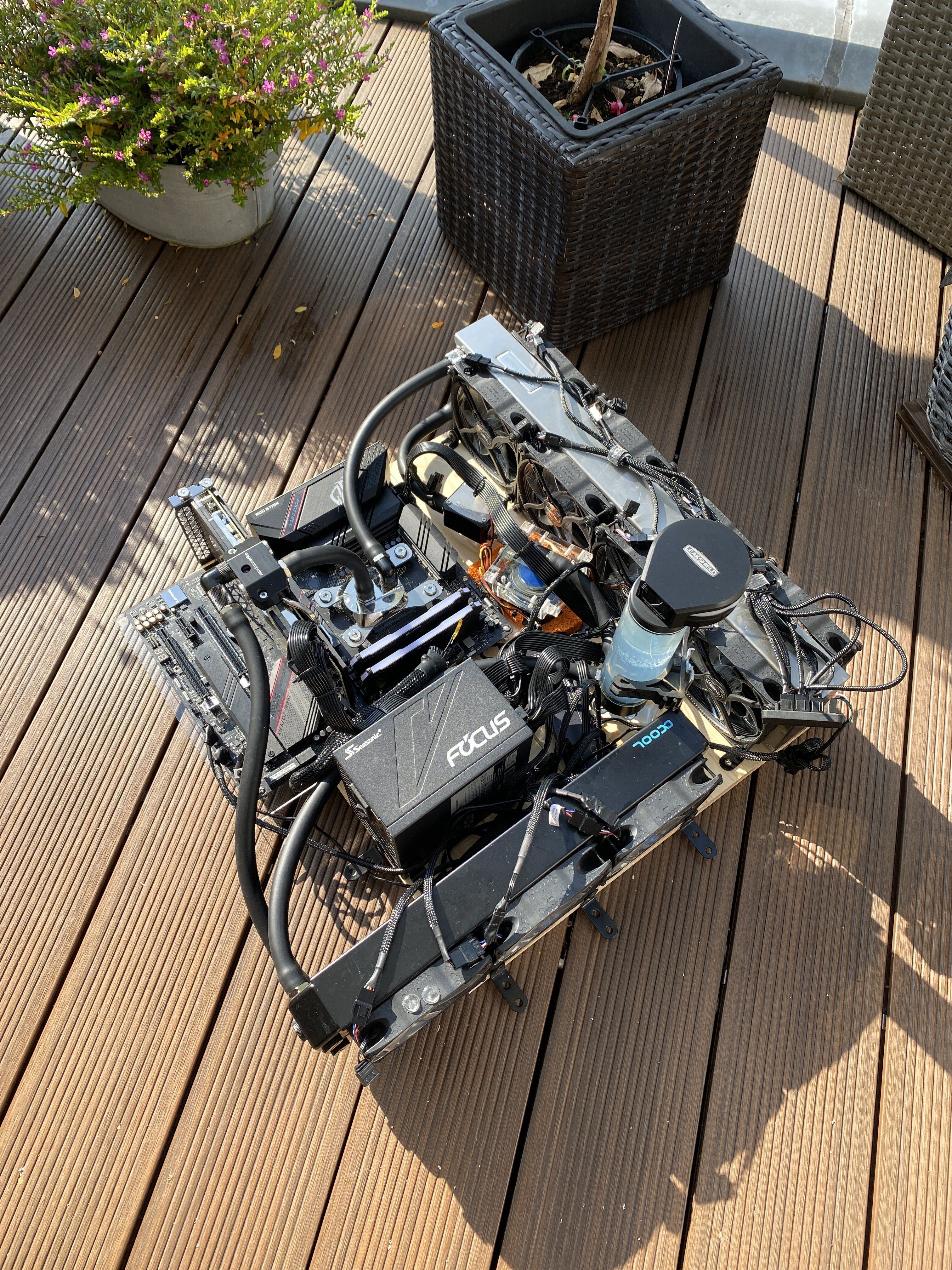

Heute oder morgen bekomme ich mehr WaKü Krams, d.h. ich kann ggf.

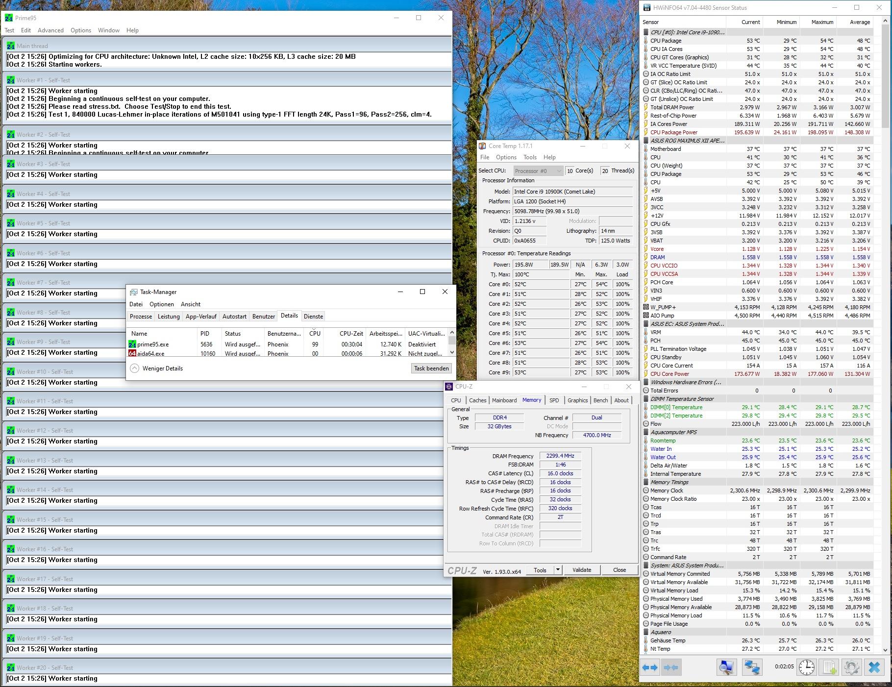

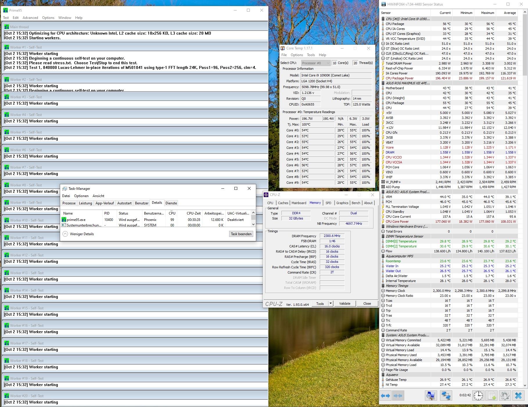

Nächste Woche mal testen, D5Next, 2x D5 PWM Tacho, Radi intern 420x Flow 30mm, MoRa3+2+2, jeweils frei zu und unsteckbar, also vollmodular.
Wenn dann nich das Wetter mitmacht passt es, gerade meine 6900xt ist da recht warm, da wird sich das am ehesten bemerkbar machen.
Vorteil an viel liquid ist dass das vorgekühlte System deutlich länger die Temperatur hält, wird bestimmt sau laut mit allem und Lüftern auf max🤫
Wo bekomme ich denn jetzt auf die schnelle Trockeneis her... ab wann gefriert DPU im Radiator? Haha

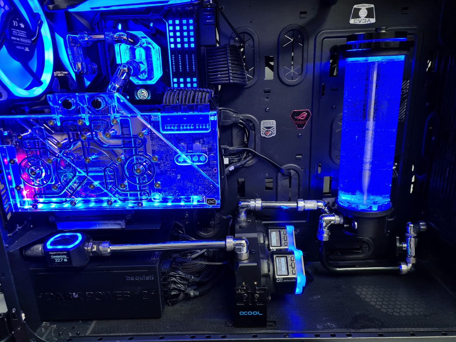

Verstärkung ist eingetroffen.
Welche in/ out nutzen ist besser? Bei meiner Bastelpumpe sammelt sich oben immer minimal Luft was nervig stört, gerade wenn ich da zum basteln mal was an und abkoppel.
Bei den neuen kann ich Front oder Top wählen.
Okay, unten nochmal ein Out ;)
Jetzt ist mal wieder gut dass ich viel zuviele Adapter und Verschlussstopfen gekauft habe !
Haben ist besser als benötigen ;)
@RaEyE01 ist alles gut angekommen, bin begeistert von dem Modcase und Deckel ;P

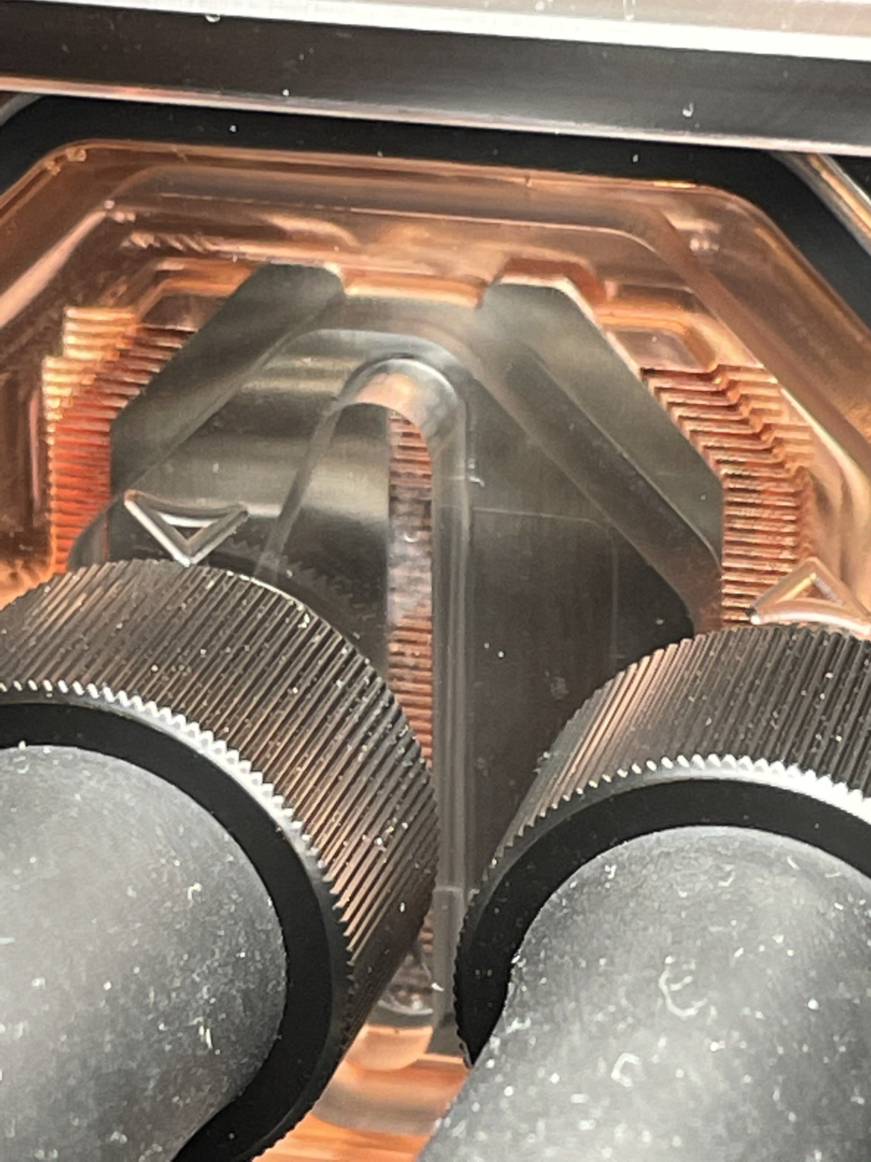

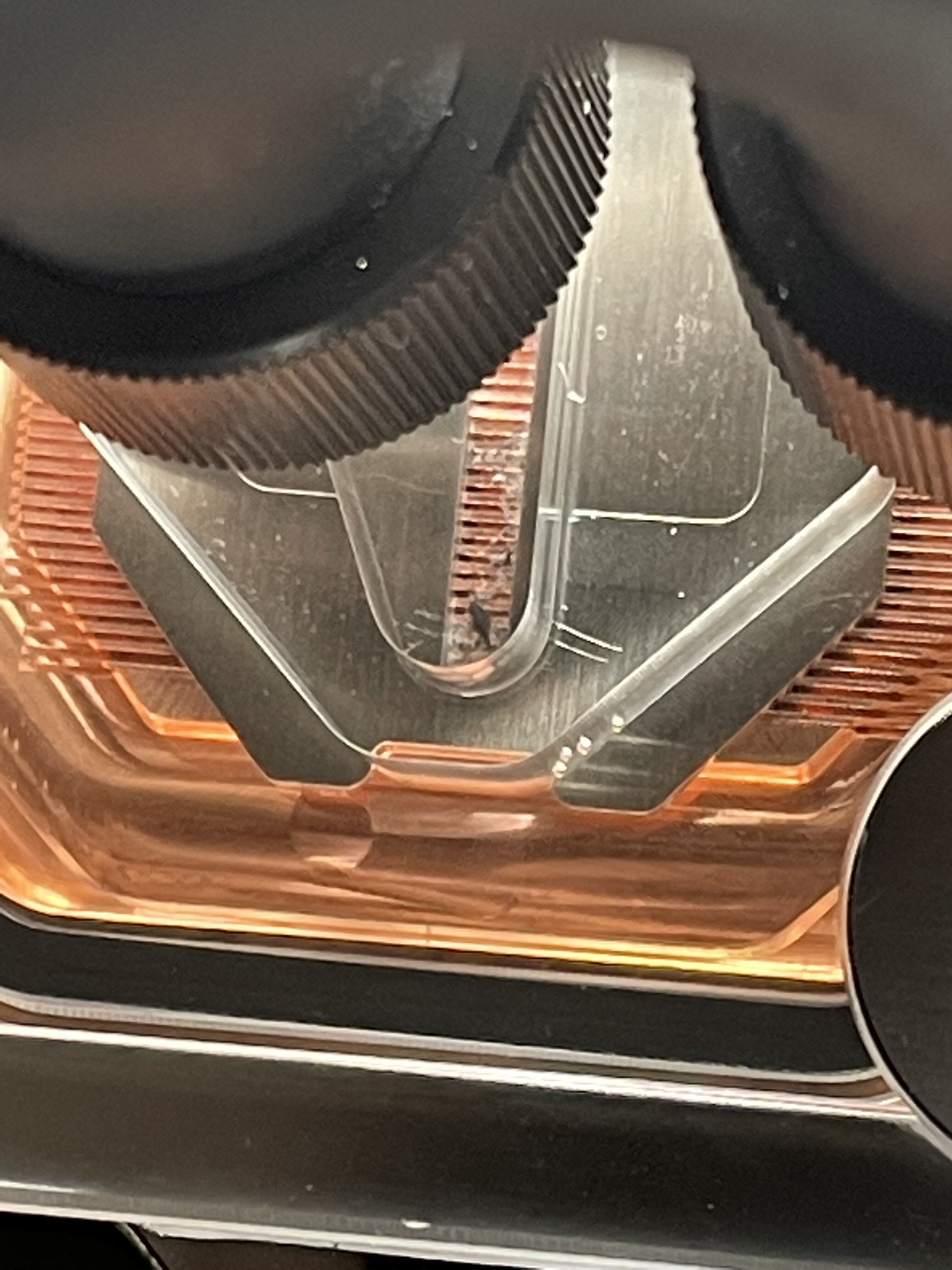

Diese kleinen Bläschen sind normal und verschwinden mit der Zeit. Täuscht das oder ist dein AGB wirklich rappelvoll? Ein kleines Luftpolster wäre nicht verkehrt. Mein AGB z. B. ist zu 3/4 gefüllt.
Danke für deine Antwort! Habe den agb tatsächlich ganz voll :/ aber über den fillport, den ich mit dem deckel verbunden habe, noch etwas luft - reicht das? oder lieber wasser ablassen?
aber wahrscheinlich muss ich eh noch einmal alles ablassen: im CPU Kühler hat sich irgendwas verfangen :-[ scheint so, als wäre irgendwo noch dreck im system gewesen....
Durchfluss ist aber ok... glaube ich - 100L/h bei 60%, 180L/h bei 100% mit der wc d5 pwm. (mora420 + nexxos420 30mm + ek cpu + techn amd rx6000 + ek monarch ram + 2 paare qd3s + slotblende mit fittings + ac hf next)
habe die Radiatoren und Schläuche durchgespült vor inbetriebnahme.. foto vom cpu kühler kommt morgen.
