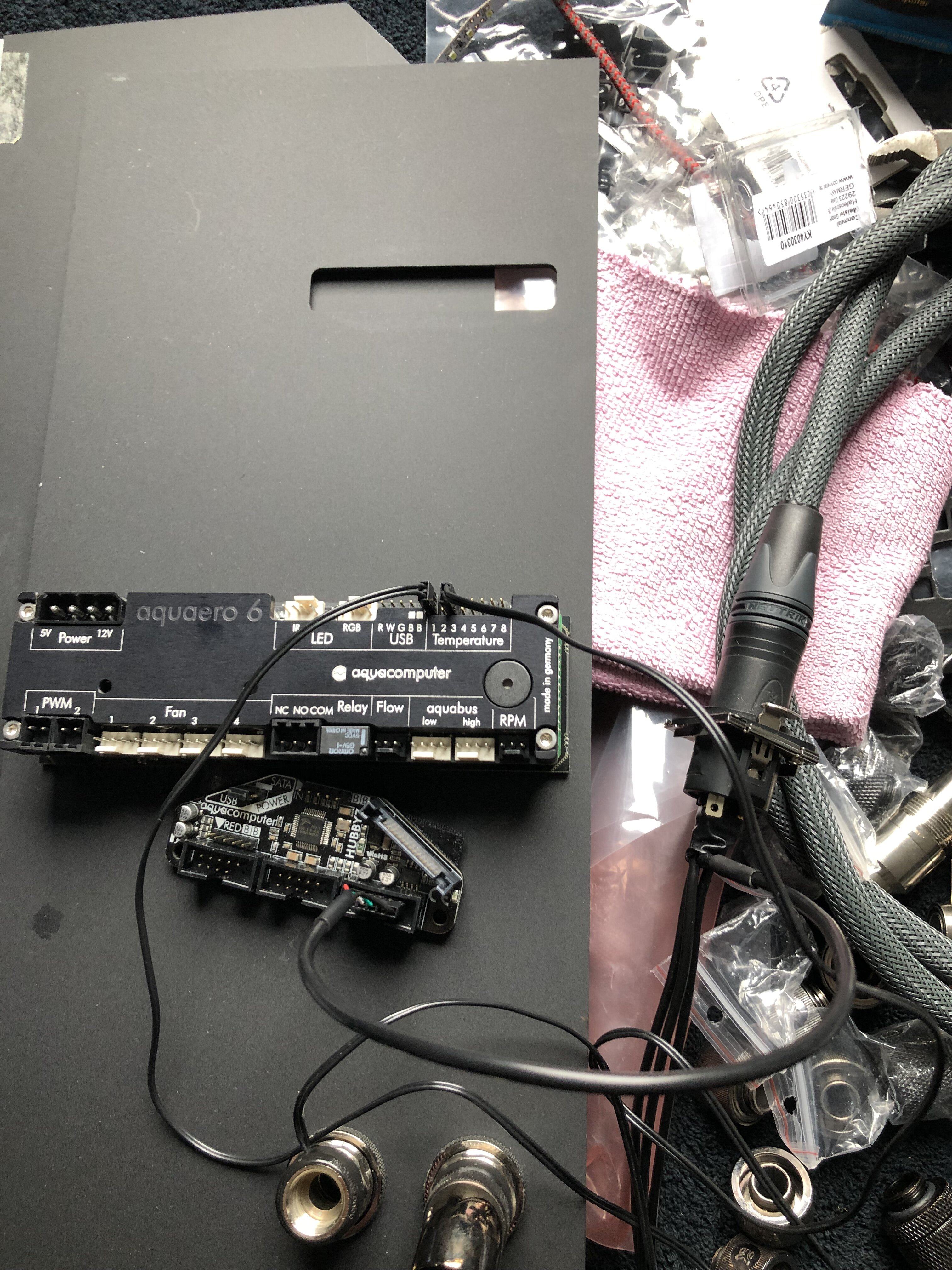

Magst du mir mal ein Foto zeigen?
ja, die Aquabus-Kabel sind auch nicht ohne, wenn man so viele AC-Geräte hat. Dafür kann ich alles direkt über den AE regeln, sogar ohne den PC anzuschalten, wenn ich den AE mit Strom versorge
Wie müsste die Verkabelung sein?
Hab mal probeweise zusammen gesteckt
Es felhlt am AQ6 der DFM und das Kabel zum Hubby.
Wäre das so prinzipiell richtig?

ahhh, wenn ich das sehe ärgere ich mich dass der schwarze Kühlblock nicht auf meinen AE 5 geht :wall:
Der Hubby ist, wie der Name schon sagt, nichts anderes als ein interner USB-Hub.
Du musst noch den AE mit dem Hubby verbinden und den Hubby mit dem MoBo. Außerdem auf jeden Fall den Molex (Strom oben links "Power") mit dem Netzteil, ob der Hubby unbedingt Strom benötigt weiß ich gerade nicht

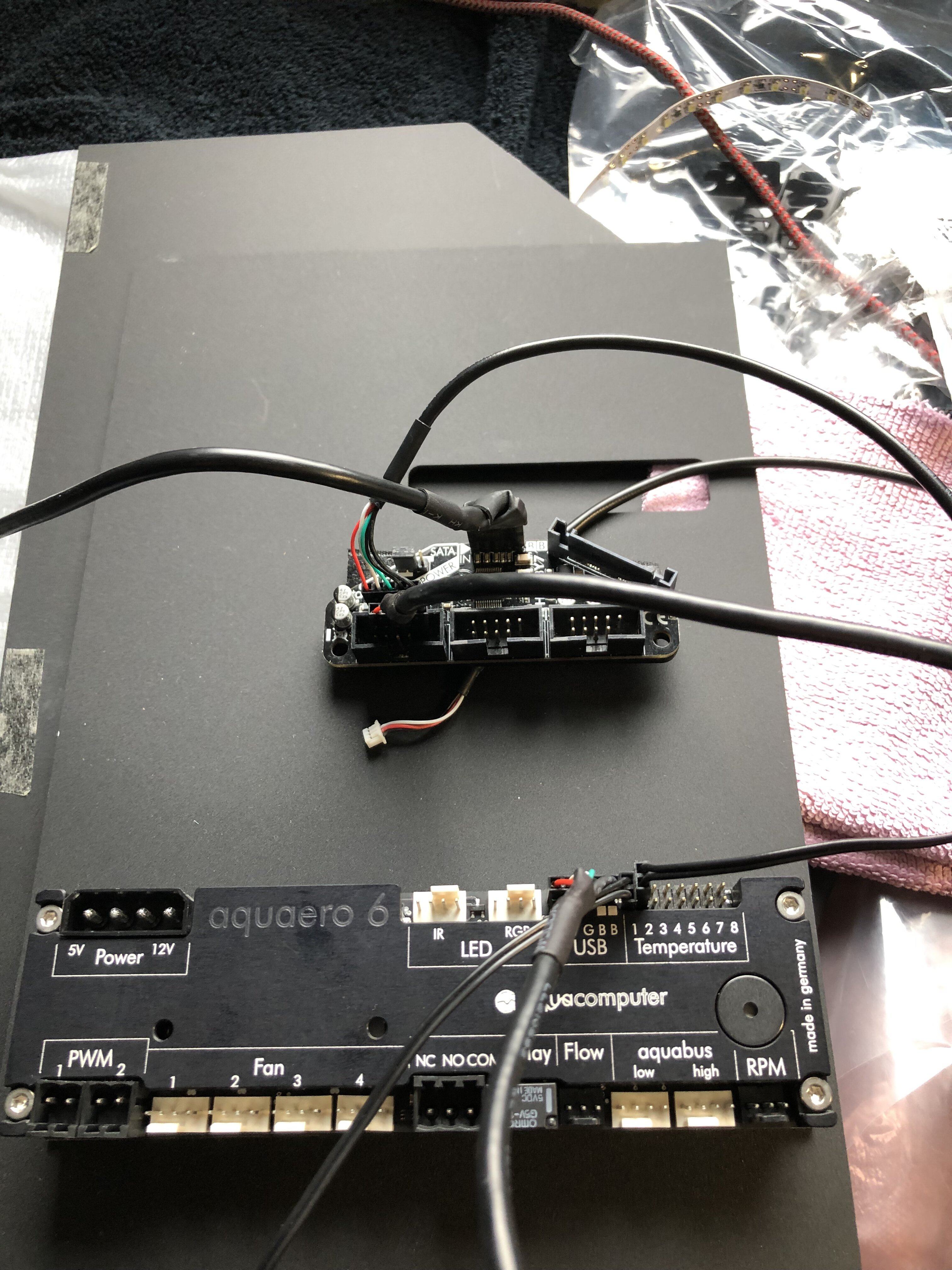

Done
Danke
Strom braucht der Hubby nicht zwingend. Man kann am Hubby per Jumper einstellen ob er den Strom per USB oder SATA Stromversorgung bezieht, per default ist da meine ich USB eingestellt.
Für Verbraucher die selber nicht nennenswert viel Leistung über USB beziehen reicht das. Bei mir läuft er ohne separate Stromversorgung einwandfrei.
Ja klar, aber wenn man wie ich direkt 7 Geräte ansteckt, da wirs dann knapp, ab 3-4 Stück wird er nämlich abschalten.
Wenns nicht gerade D5 Next sind die volle Kanne laufen+ Lüfter dran.
Kommt wie gesagt darauf an wie viel Strom die Geräte jeweils per USB haben wollen.
Bei mir hängen da Aquaero 5, Quadro, Farbwerk, Leakshield und mein Corsair NT dran, das läuft noch ohne Stromversorgung.
Schädlich ist die Stromversorgung natürlich keinesfalls, allerdings muss dann auch der Jumper entsprechend gesetzt werden. Bei mir war's mir einfach von der Verkabelung her zu doof.
