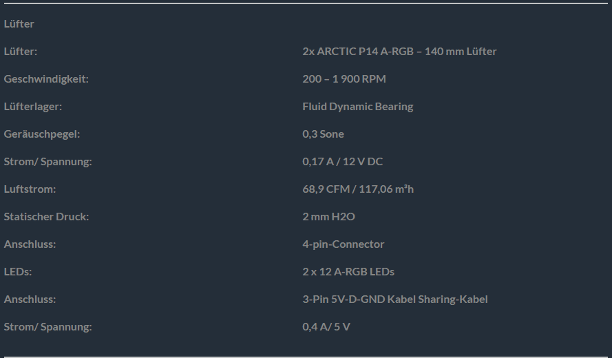

Da Arctic ja die Liquid Freezer II 280 A-RGB vorgestellt ja bin ich gespannt wann dann die 140 A RGB Lüfter erhältlich sind
Ui, da sind die lang ersehnten 140er. Aber bitte bitte als 0 db Variante, wobei ich mir vorstellen kann dass das bei 140mm schwieriger wird, besonders wenn davon 9 bis 12 Stück auf einmal anlaufen. Bei 120ern haste da kaum was zu hören.

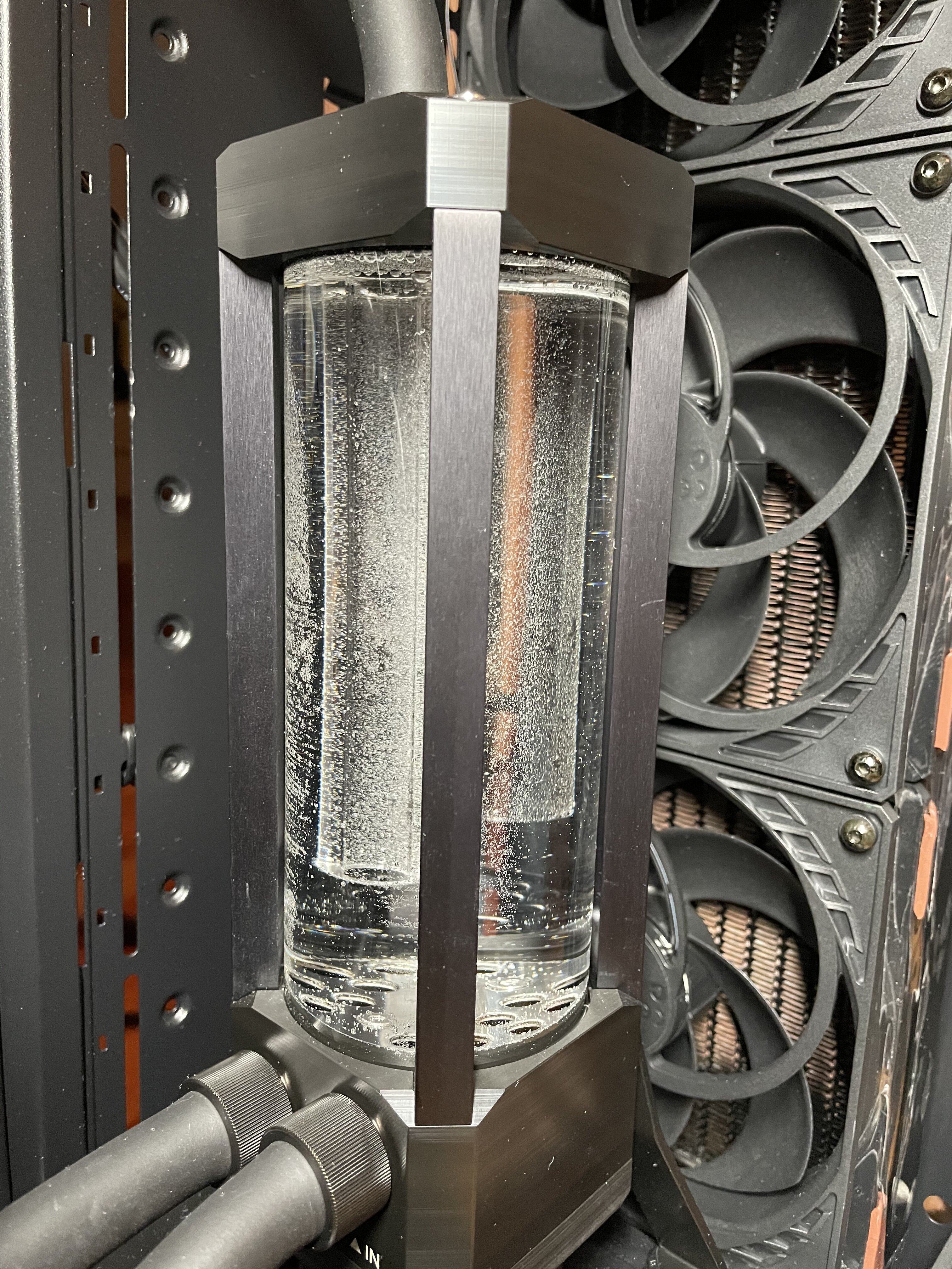

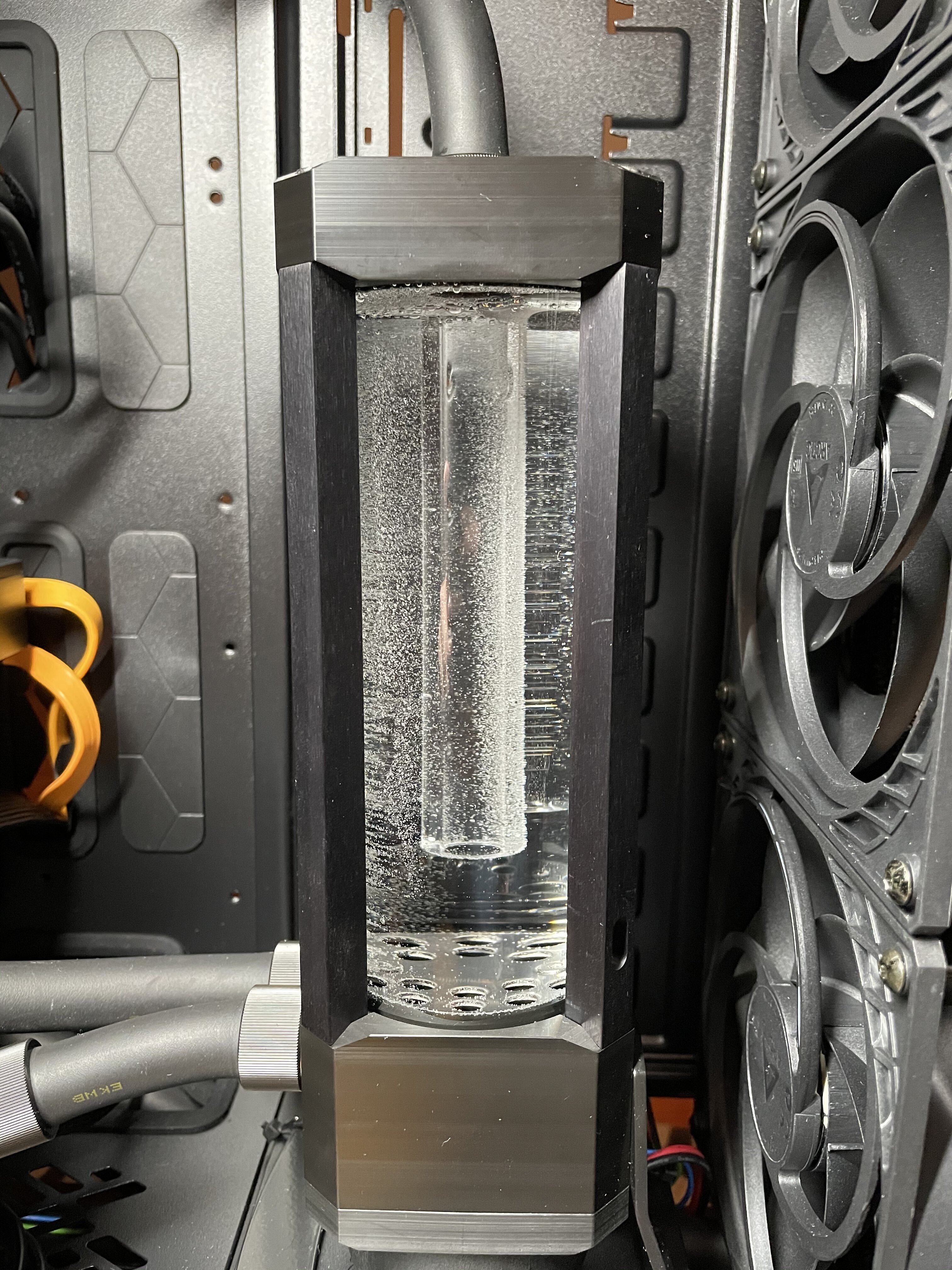

radis und schlauch durchgespült, wakü befüllt mit ac double protect.
jetzt mal ordentlich alles durchgeschüttelt und auf einmal habe das ich diese mini bläschen im agb.
muss ich mir sorgen machen? 😂
