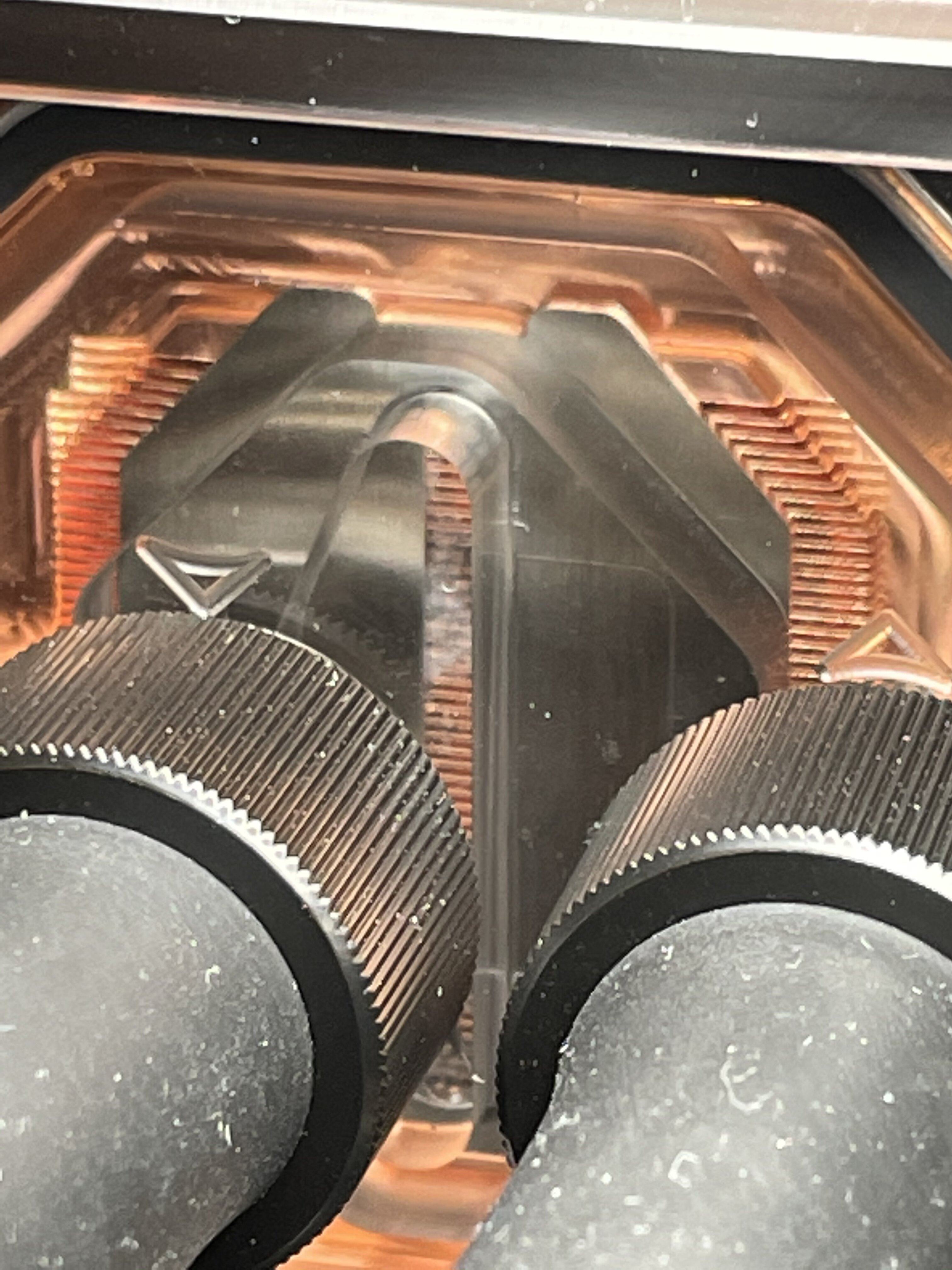

habe mit fettlöser mehrere spülgänge gemacht, allerdings stellt sich mir die frage, wie erfolgreich ich war 😅

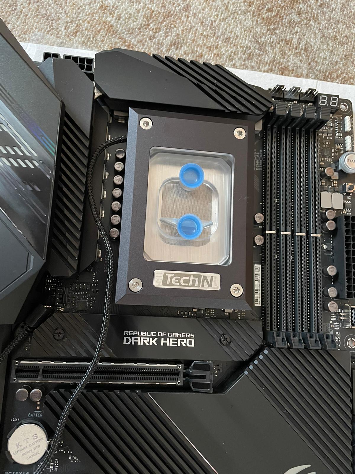

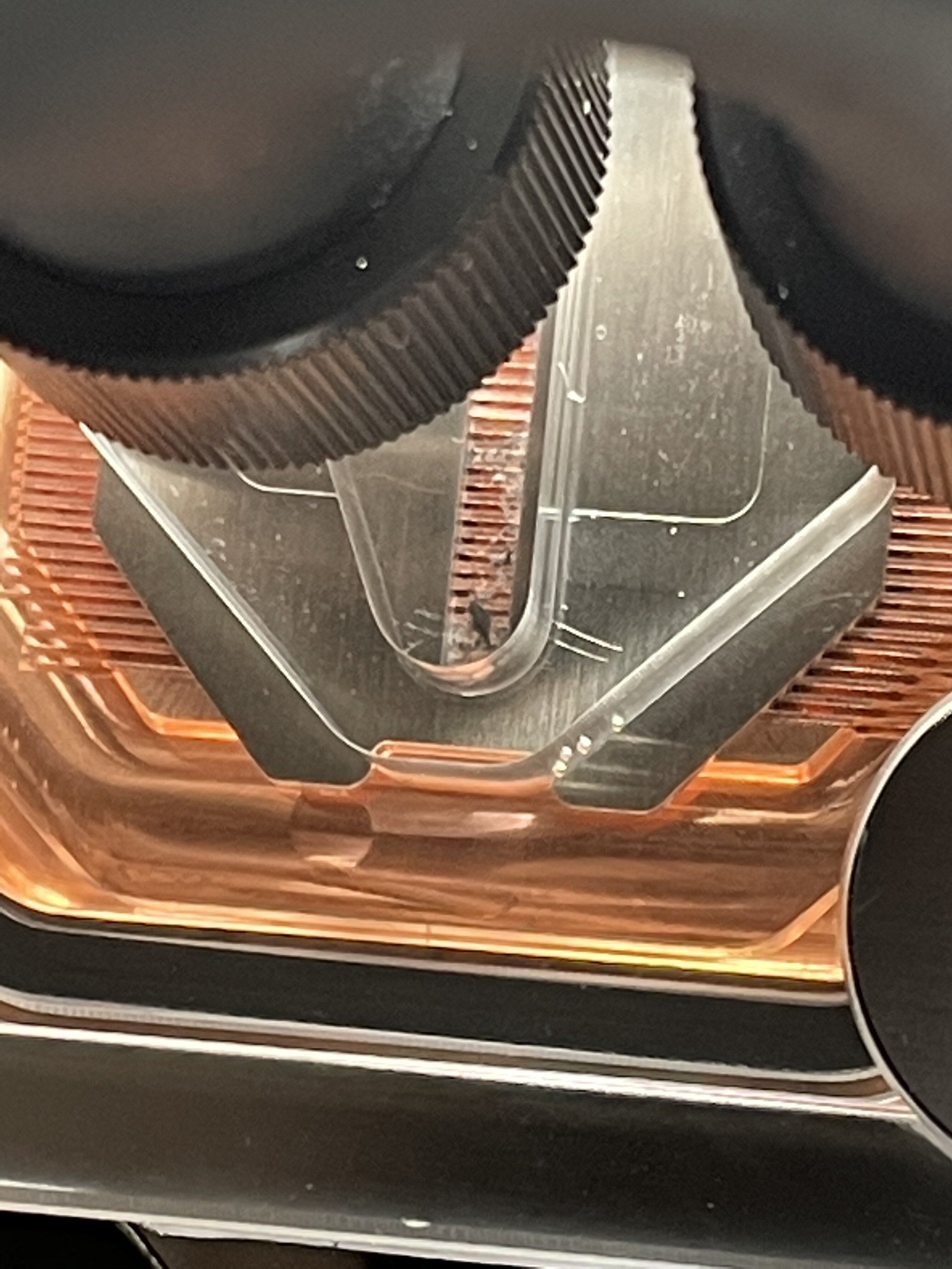

hier die fotos vom cpu kühler:
@4n0x: Sieht so aus, als wäre das Staub und das Schwarze vom Schlauch oder es sind Produktionsrückstände im Kühler verblieben.
nun schnellstmöglich alles demontieren und sämtliche kühler reinigen oder warten, ob sich noch mehr ansammelt? oder einfach ignorieren? 😀
Ich lass ein neues System immer paar Wochen laufen, bis sich der Staub an den Kühlfinnen sammelt. Danach Wasser austauschen und Kühler reinigen.

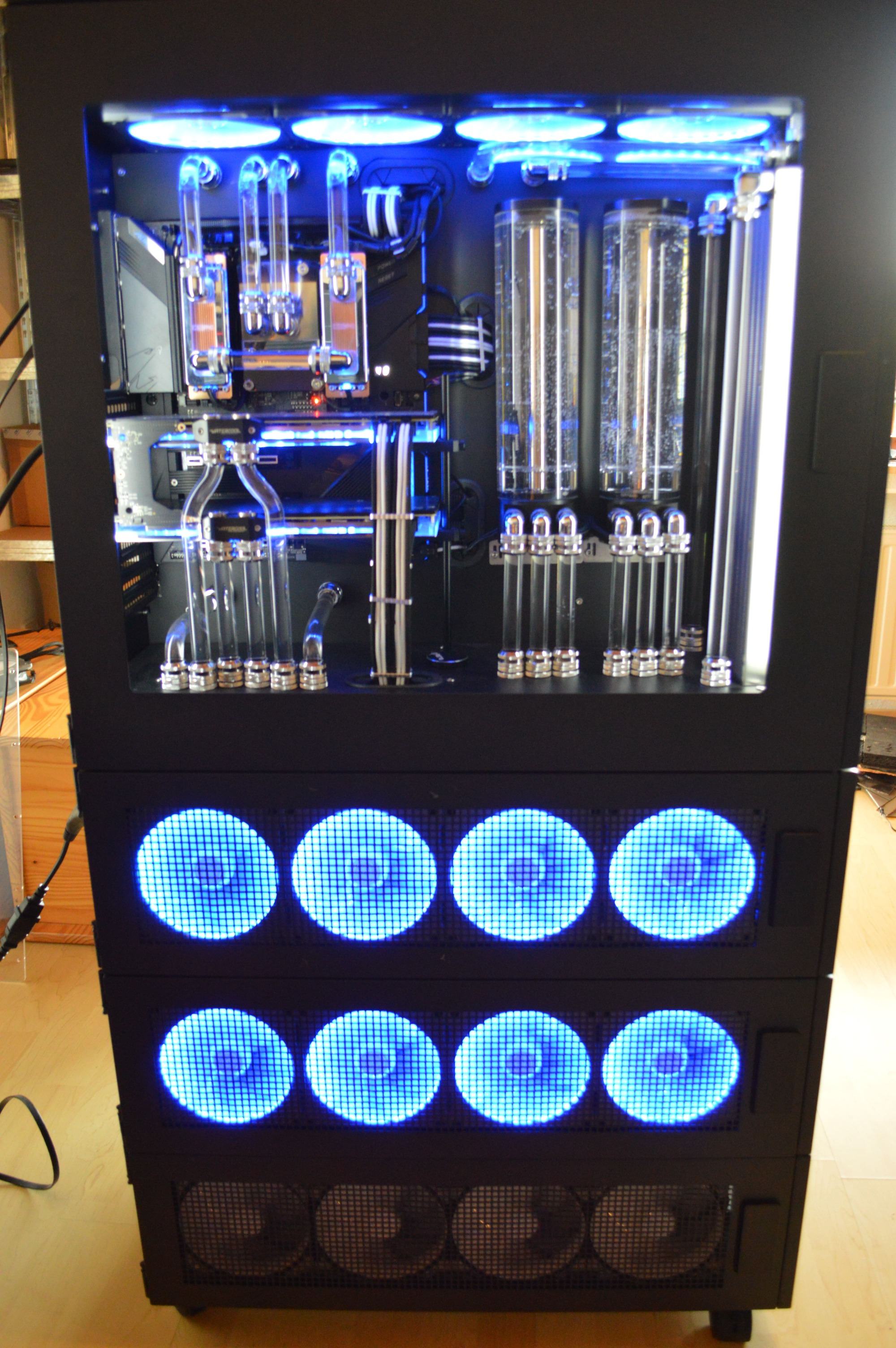

Hab das Thermaltake Core W200 erweitert mit 3 P200. Das Ding hat im Laufe der Jahre und zahlreichen Umbauten schon einiges abbekommen.
Sieht etwa so aus.
Muss ich irgendwie immer alle paar Wochen vorzeigen. Jedenfalls ist das Riesenteil mit 12 Radiatoren auch am Limit. Da geht nichts mehr und es dauert ewig, irgendwo dranzukommen. So ein Gehäuse ist einfach eine Sackgasse. Da ist schlicht Ende. Wenn ich jetzt noch irgendwo mehr haben will, muss ich extern gehen. Alles andere bringt nichts mehr.

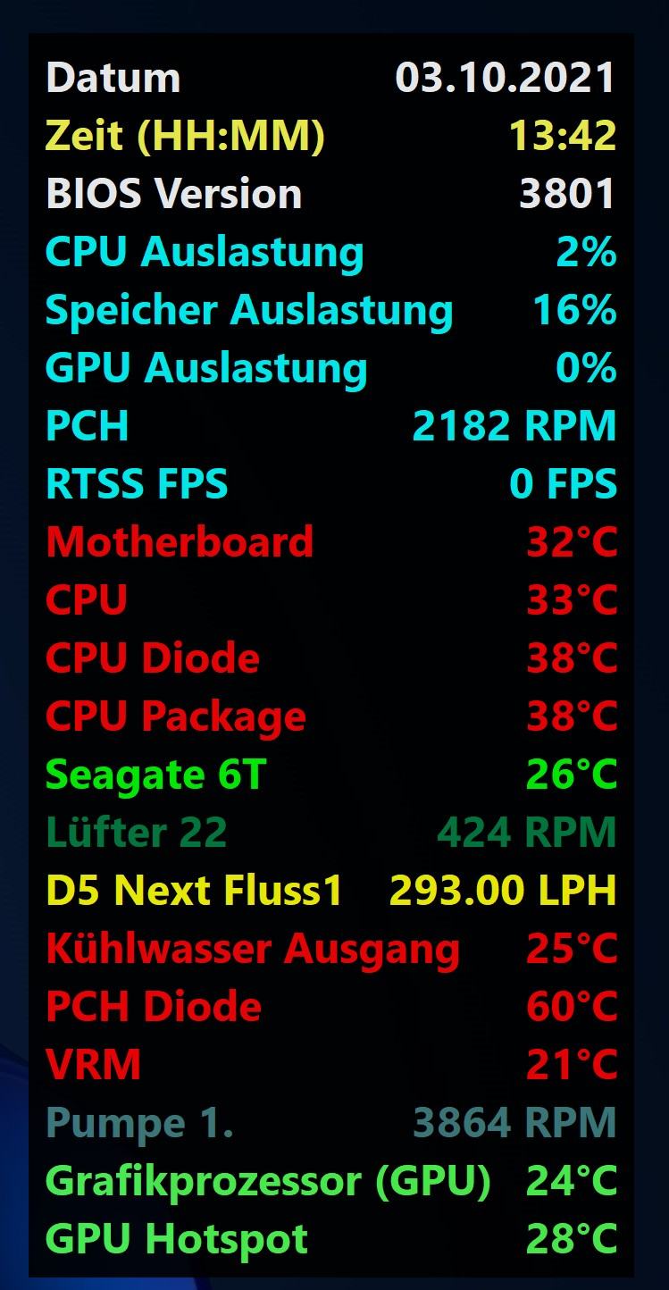

ja, ich suche immer noch nach einem optisch passenden Single Top für die D5. Ich werde nachdem ich mal eine Pumpe ausgeschaltet und den Durchfluss gesehen habe, wieder zurück bauen. Also mit einer Pumpe im Dualtop auf 60% Leistung werden mir 288l/h angezeigt. Allerdings habe ich zwei Probleme, zum einen ist meine Wassertemperatur um 1 Grad gestiegen und der andere Durchflussmesser (HFN) muss wohl defekt sein, der zeigt mir 74,5l/h an. Ich sehe schon, ich werd wohl doch noch ein paar Moras brauchen. Da werd ich wohl morgen direkt mal AC anrufen, das jetzt nach kurzer Zeit, der HFN über 200l/h weniger anzeigt, kann ja wohl nicht sein.
Ich erinnere mich an die Bilder. Dieses Konzept finde ich gelungen. Was es so kompliziert macht, ist die Vollausstattung. 12 Radiatoren braucht es nicht. 8 hätten gereicht und du hättest nicht den Aufwand, wenn mal was ist. Ich kenne das. Belegt man jeden Platz, dann wird es auch in so einem GEhäuse eng.
Dazu braucht es auch nicht mehr Leistung als 8 Radiatoren. Und die Zahl "8" ist schon aus der Luft gegriffen viel.
Vielleicht hätte ich dir dein Gehäuse abnehmen sollen. Aber dafür ist es jetzt zu spät. Ich habe ein ähnliches Monster vor und die meisten Kosten schon verursacht.
Da wäre durchaus noch Platz für zwei weitere 420er, also ganz Vollbestückung ist es nicht. :d Die ganze Frischluft muss ja auch wieder raus und da habe ich dann einige Plätze freigelassen. Besser gemacht hat es das nicht, weil das Problem im unteren Bereich liegt, wo die Pumpen alle hinter Radis liegen und es da dank der ganzen Schläuche doch etwas eng wird.
Die Diskussion fangen wir besser nicht an, es gibt nicht zu viel. :haha:
Es hat halt Gebrauchs- und Bearbeitungsspuren en masse.

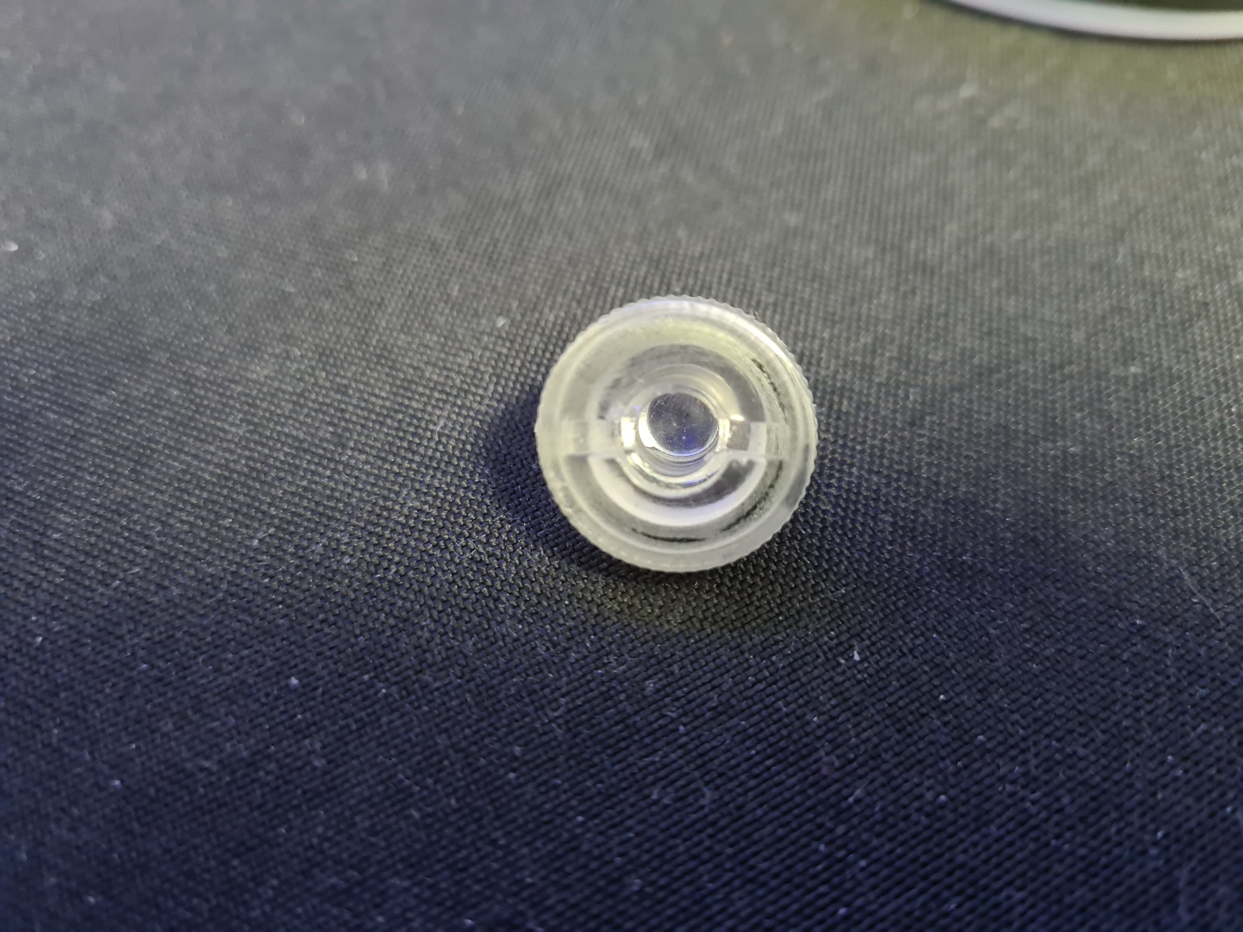

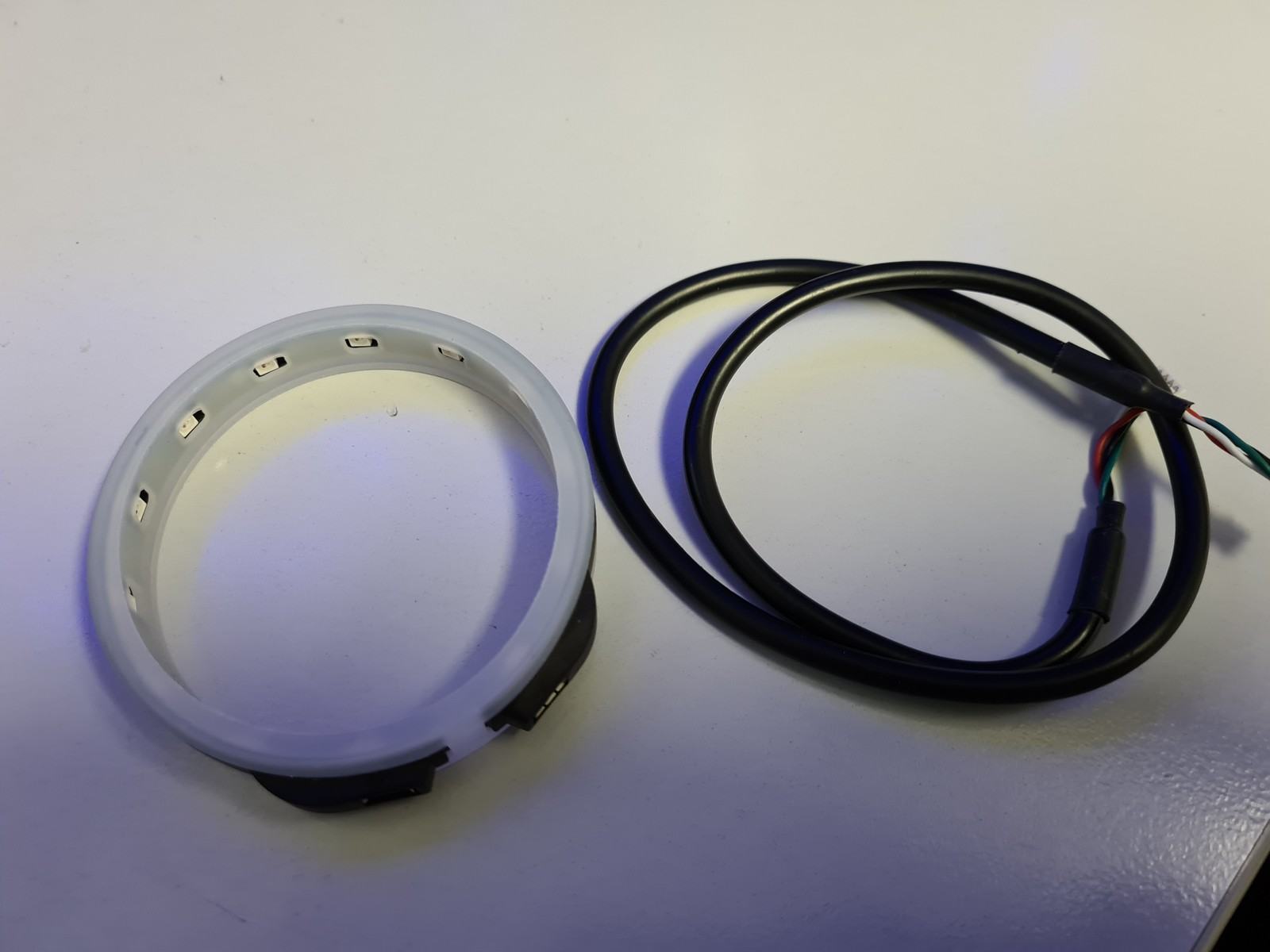

Ich hab in einem Rechner ne Ultitube D5 - bisher ohne Beleuchtung. Da ich gerne den Füllstand des AGB sehen würde hätte ich gerne ne einfache einfarbige (am besten weiße) Beleuchtung. Hat jemand dazu ne zündende Idee?
jau, hast Du nicht die Pro? Die hat den Ring dabei.Ich müsste eigentlich noch eine haben.
Ich such mal.
Gefunden, wenn Du sie haben willst müssen wir uns über PN unterhalten.

Danke - ich werde aber wohl die Einfachlösung mit einer LED in nem Acryl Stopfen wählen.
jo kein Problem. Den gibt es auch in fertig, allerdings erwarte nicht zu viel von der Beleuchtung, die ist einfach zu schwach für eine Ausleuchtung des AGB. Habe Dir ja den Link geschickt, falls Du es Dir doch noch überlegst.
So ein Teil hab ich noch rumliegen - und die passende LED hatte ich früher schonmal zusammengelötet, mal sehen, ob das reicht
