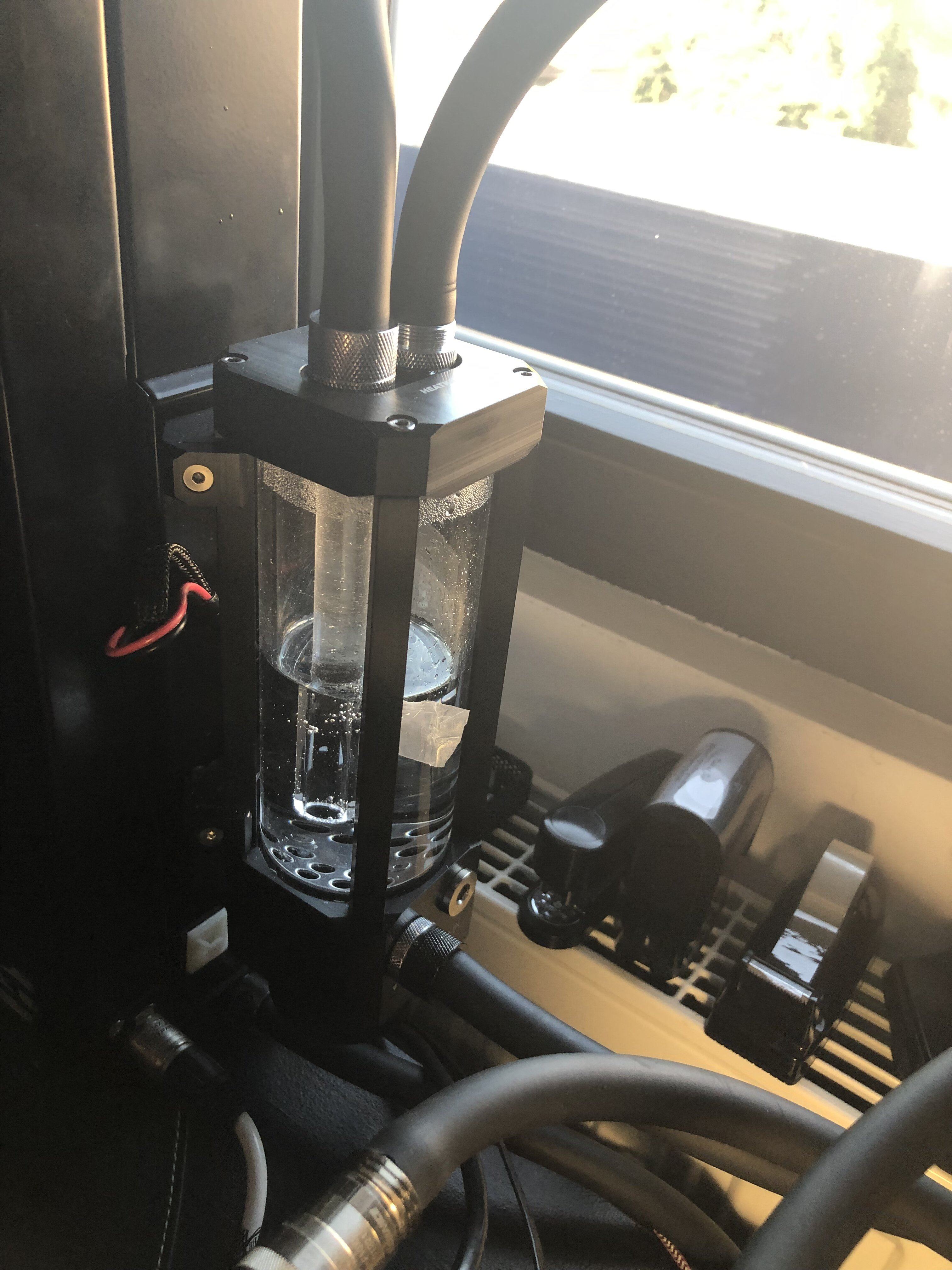

Wie lange läuft sie denn, wenn man sie einschaltet? Und wird dabei Wasser transportiert?
Hab die Pumpe jetzt mal an ein Aquaero gehängt....geht trotzdem nach kurzer zeit aus.
ca. 30 Sekunden
Im Kühler sieht man Verwirbelungen
Ich vermute fast, die Pumpe ist defekt. Ich würde mal versuchen, die Pumpe nur mit einem Schlauch vom Ausgang zum Eingang zu betreiben.
Probiere ich mal
Tja, das gleiche Problem.
Kurz gelaufen und dann Schluss
Was zu sehen ist, dass die Pumpe nicht sehr viel Druck erzeugt
Wen all diese Tipps nicht helfen, liegt es an der Pumpe selbst. Entweder blockiert da irgendwas oder sie ist schlicht defekt.
ich würde mir mal den Rotor ansehen. Poste mal Bilder davon.
Hier mal ein Video.
Pumpen-Out wieder in den AGB.
Eine CPC dazwischen.
Die Frage war so gemeint:
Hast Du AGB und Pumpe als Einzelteile gekauft und selbst zusammenfebaut?
Dann solltest Du das Teil demontieren und alles überprüfen - wie klasse08-15 schon empfohlen hat. Oder zurückgeben.

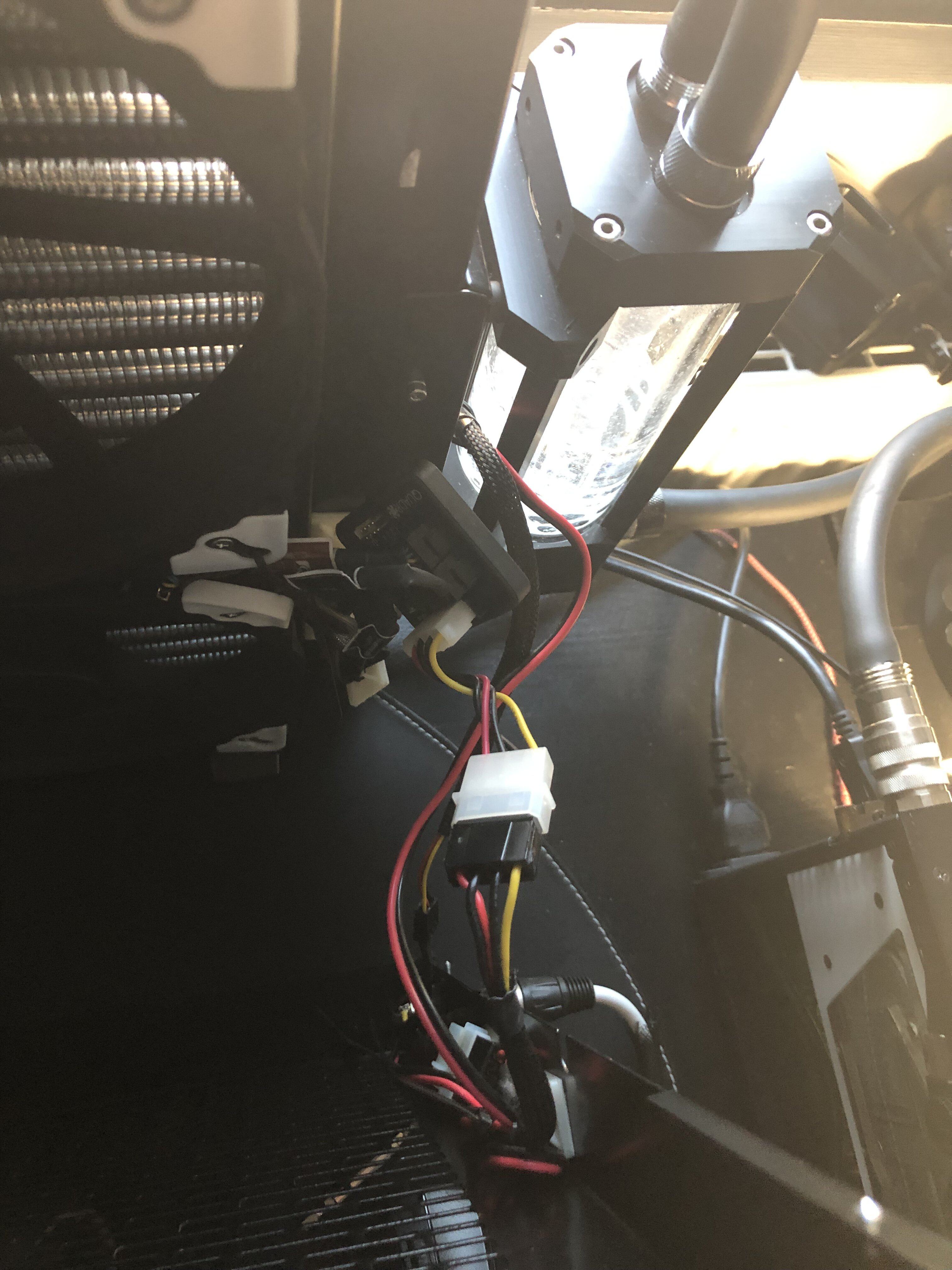

Hier mal die Verkabelung
Das sieht aber nach Chaos aus. Warum steckst Du den Stromanschluss der Pumpe nicht an ein Kabel direkt vom Netzteil?

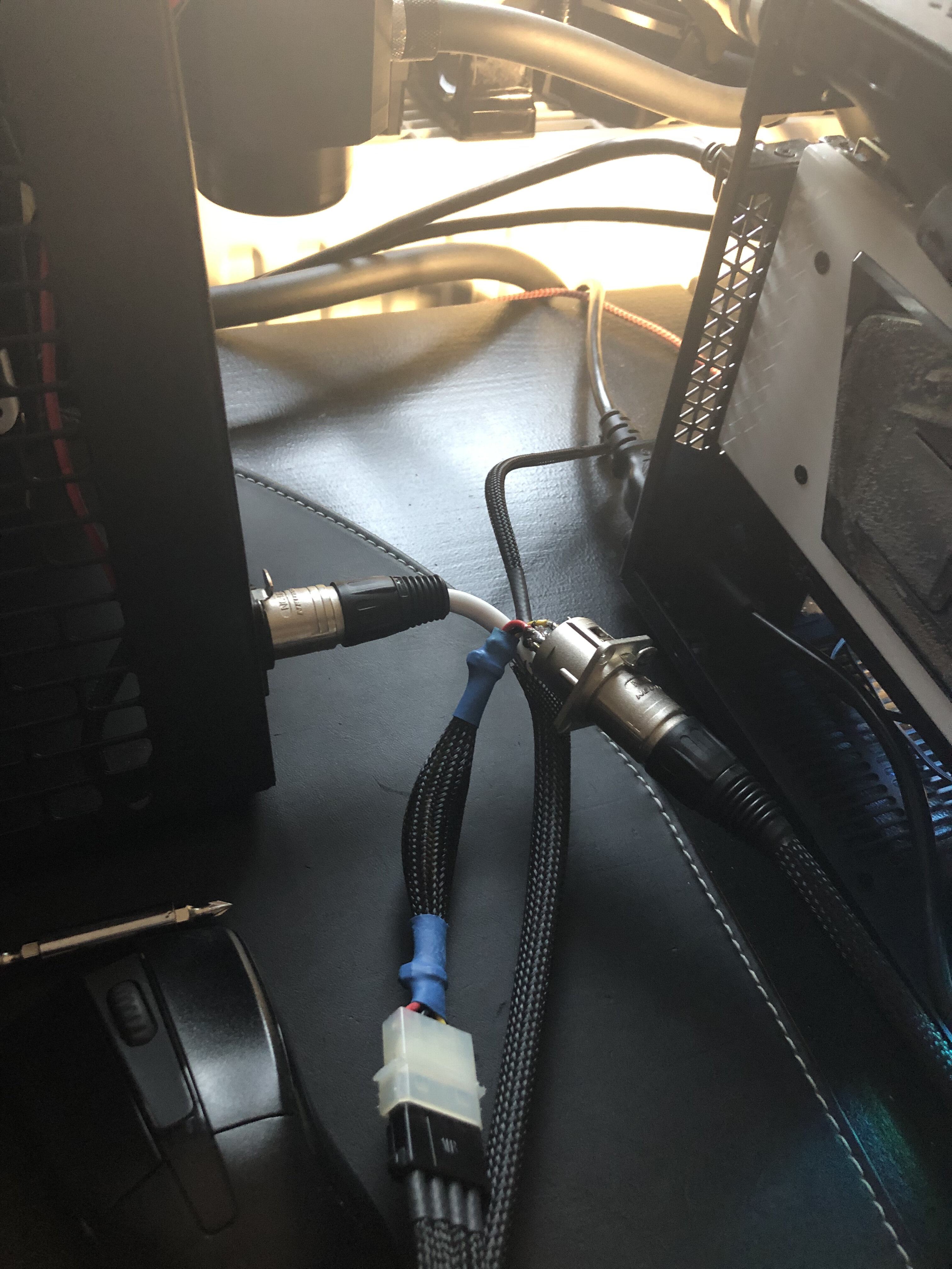

Läuft alles über eine Steckverbindung.
Da kann man noch nichtmal sehen, ob die nicht an 5 oder 7V angeschlossen ist
Werde es morgen mal aufdröseln.
