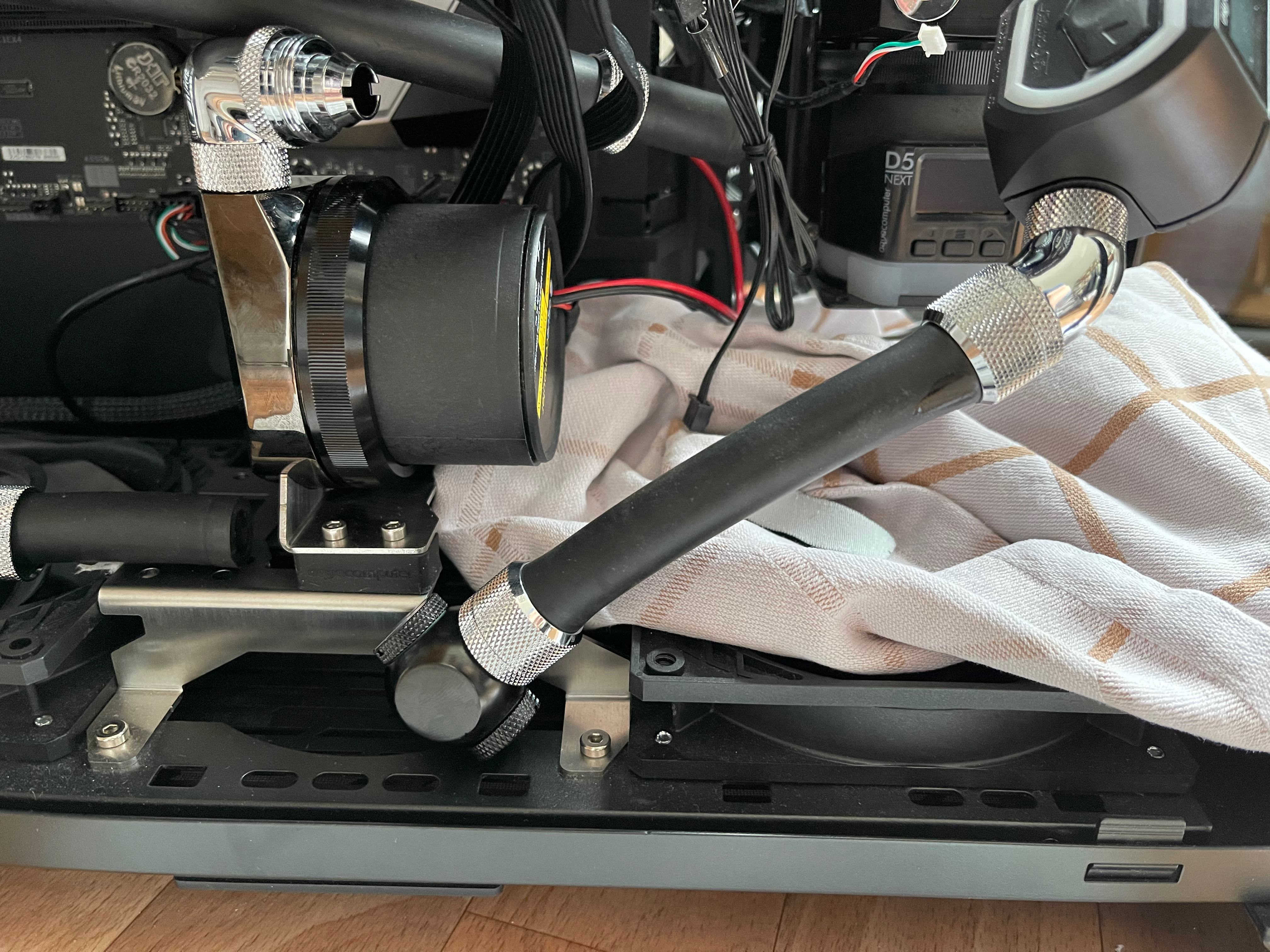

Hat hier jemand das Leakshield mit WC EPDM und den Barrow Fittings am Laufen und es ist 100% dicht? Hab ne kleine Versuchsreihe gestartet:
1. Ultitube komplett zu gemacht: 100% dicht
2. High Flow Next auf einer Seite am Ultitube angeschlossen und am anderen Ende zu: 100% dicht.
3. Stück Schlauch am HF Next ran und am Ende provisorisch mit nem 3 Wegeanschluss zugemacht (siehe Bild): Verliert ca. 0.2-0.3mb bzw. ca. 8ml/h.
Scheinbar scheint der EPDM einfach nicht 100% dicht zu sein. Es wäre so immerhin schon besser als vorhin, hatte so 50-80ml Verlust /h, d.h. die Pumpe hat ständig nachgepumpt. Kann es jetzt mit 8ml nicht einschätzen, falls wer Erfahrung hat immer her damit :). Wäre auch spannend zu wissen wie sich der neue Aquacomputer EPDM schlägt im Vergleich. Vlt. bestell ich da mal ein paar Meter.
Mach mal den komischen 45° drehanschluss ab, vielleicht liegt es auch an dem. Kann mir nicht wirklich vorstellen, dass der Schlauch luftdurchlässig ist.
Hast du noch irgendwo mehr Schlauch? dann mach doch mal nen langes Stück dran und schau, ob es mehr wird :d
Ja probier ich. Ich hab auch noch Ultraclear irgendwo, das teste ich auch mal (und auch mal nen ganz neues Stück EPDM).

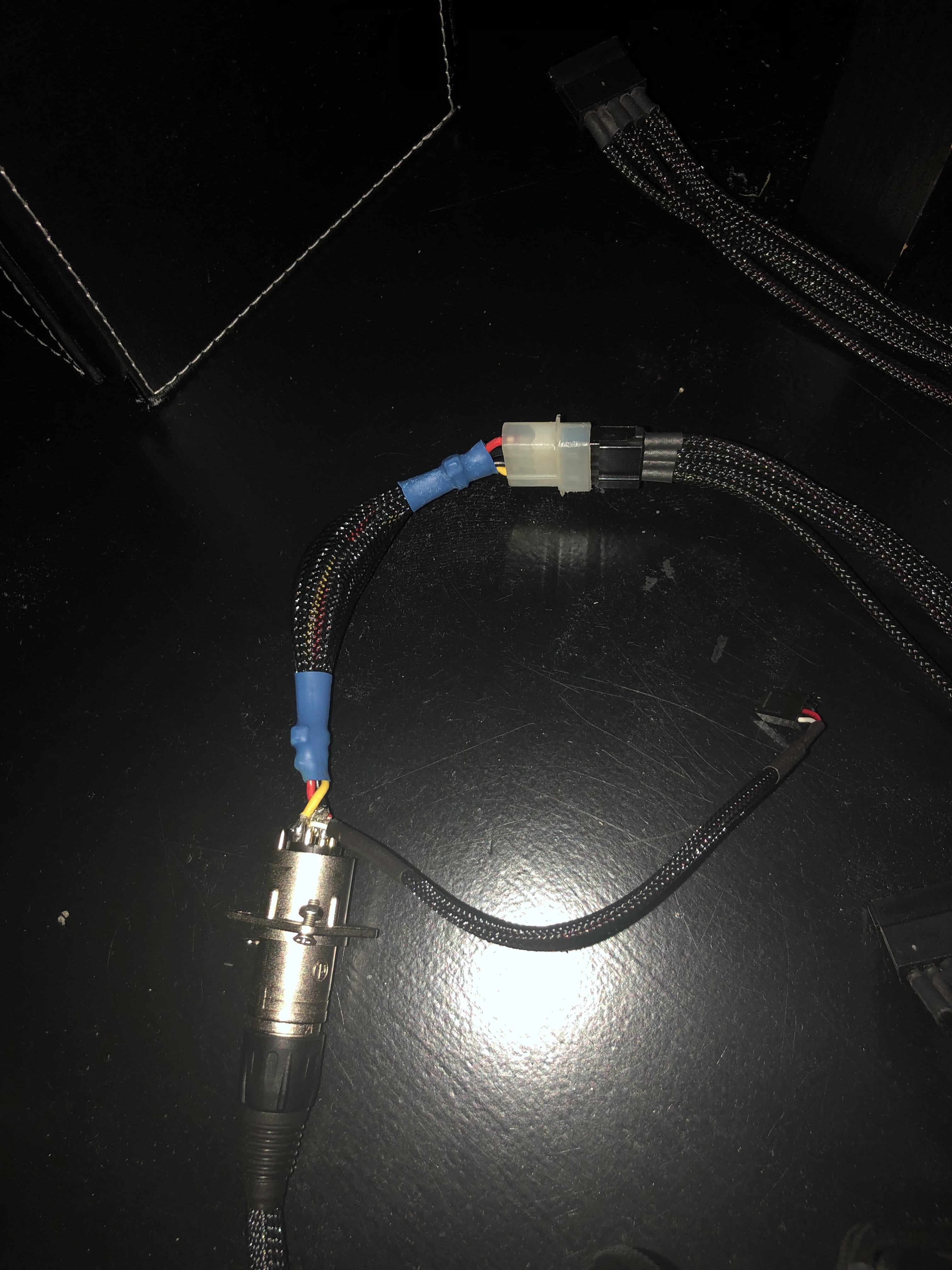

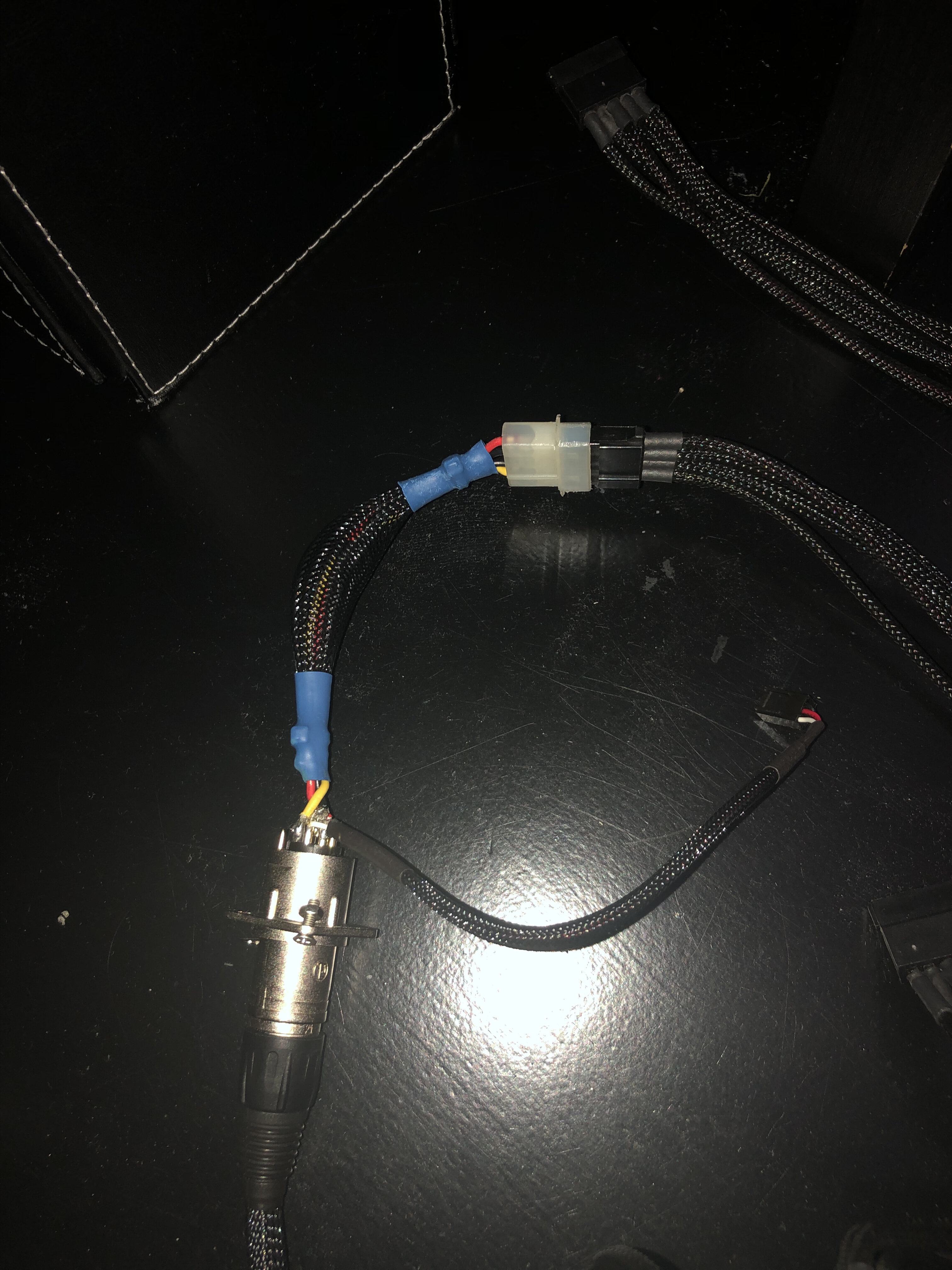

Pumpe, Lüfter und das Quadro hängen an der Steckverbinundug(Ljungberg). Diese an einem externen NT.
Ich behaupte mal ganz frech, dass das nen Neutrik Stecker ist ;)
Lass doch mal einfach ALLES was nicht notwendig ist weg und betreibe mal nur die Pumpe an einem passenden Netzteil. Keine Quadro, keine Verlängerungskabel NÜSCHT.
Evtl. schlecht verlötet mit Kontakt zu einer anderen Ader?
Ist aber keiner von deinen wenn ich das so sehe? ;P
Okay. Also Hängen die parallel an der Steckverbindung oder ist steckt doch irgendwas (egal ob Strom oder PWM, irgendwas) von der Pumpe am Quadro?

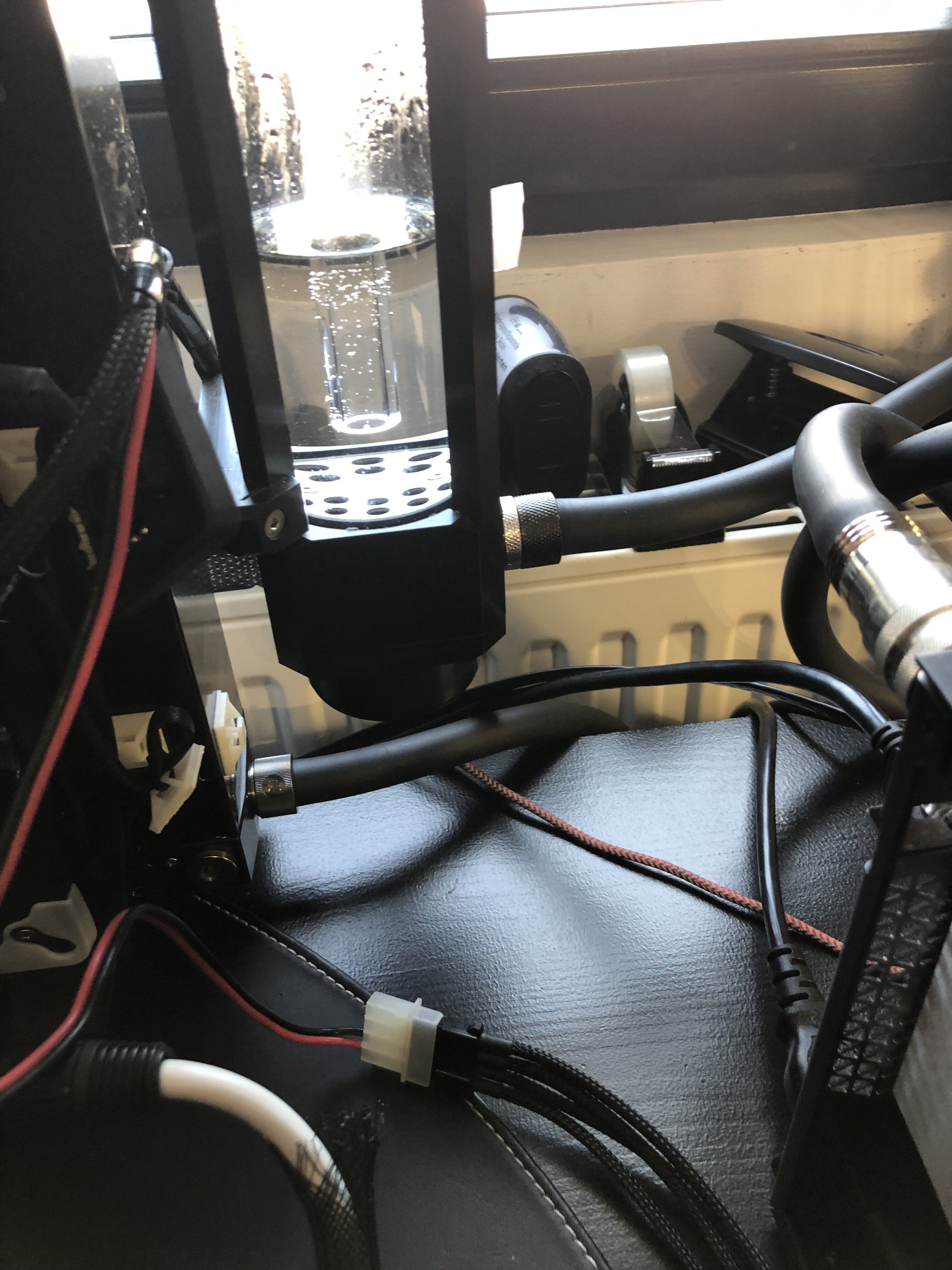

Ich muss bei meinem System immer beim obersten Radiator einen Verschluss leicht öffnen damit die Pumpe das System Initial befüllen kann. Die Zufuhr zur Pumpe/AGB kommt vom Radiator unter der Pumpe/AGB und dieser nimmt schon Wasser über den Ablauf während ich den AGB fülle. Die Pumpe kommt dann nicht mehr damit zurecht und pumpt volle Kanne gegen die Wand. Guck Mal ob du testweise an der obersten Stelle etwas Luft rein lässt.

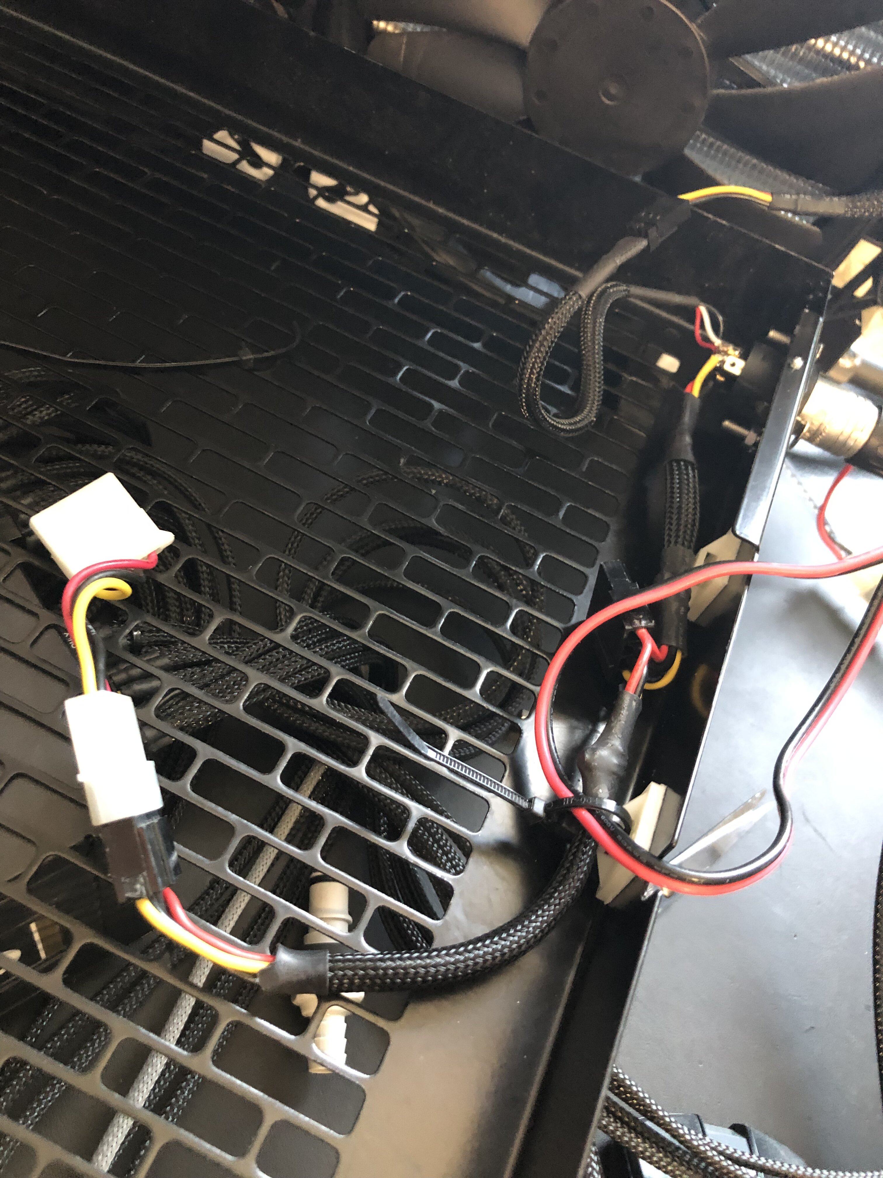

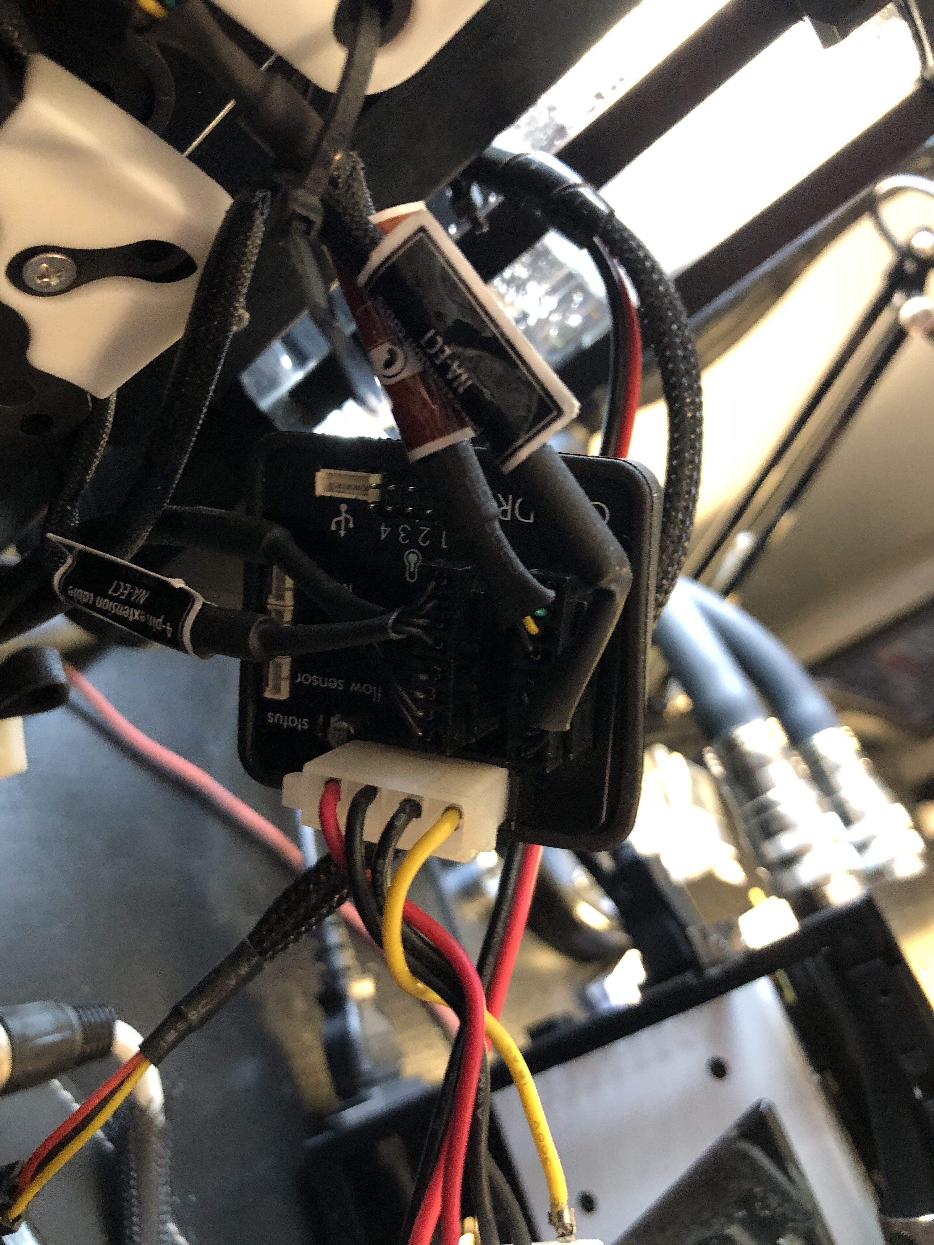

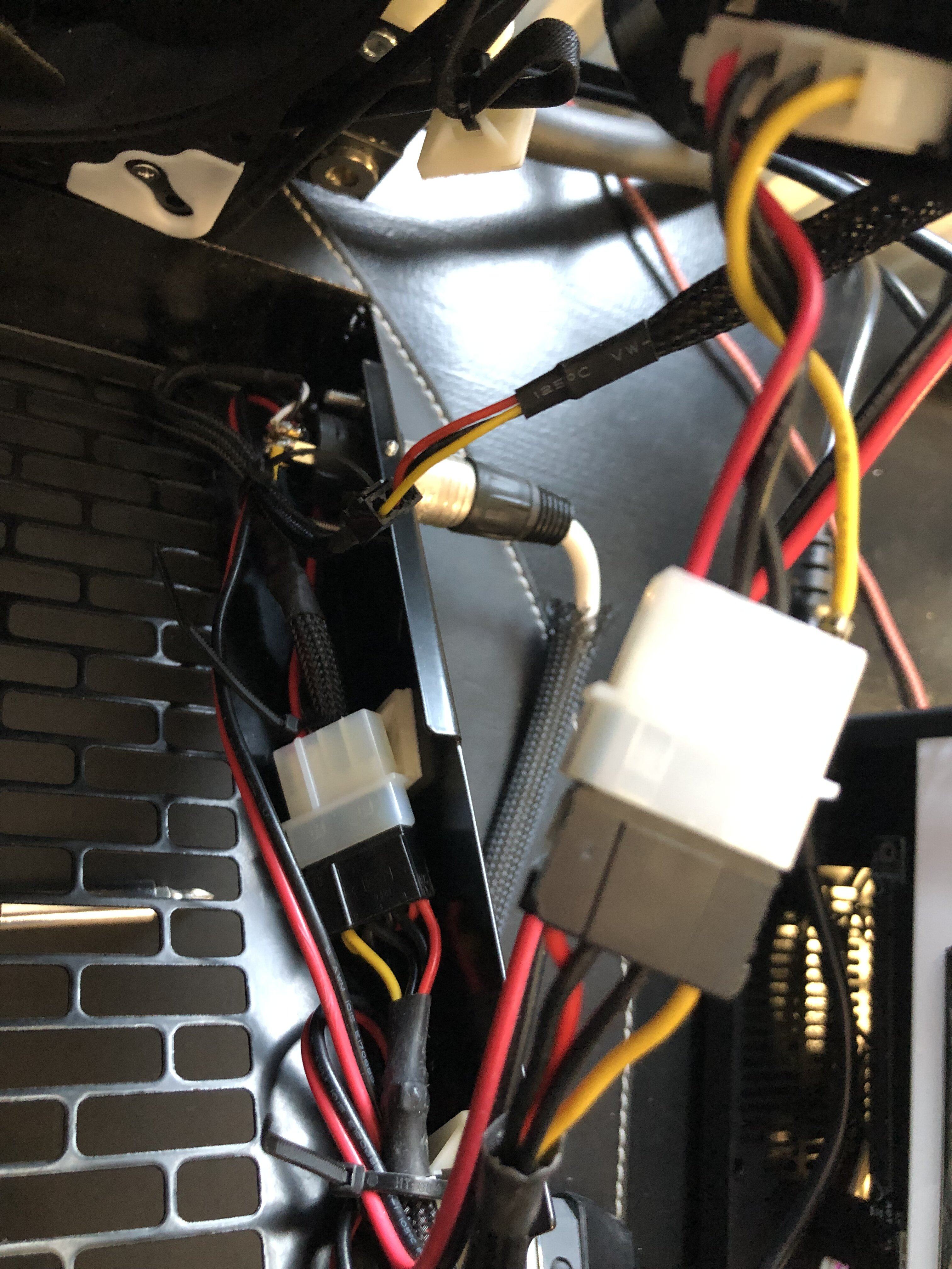

Hier mal der Aufbau.
Sieht aus, als wären am Quadro ausschließlich die Lüfter angeschlossen. Je einer pro Anschluss am Quadro, korrekt?
Und wenn ja, wie bekommt die Pumpe Strom und wie wird sie gesteuert?
Hab vor einigen Posts gelesen, dass das Problem auch auftritt, wenn du die Pumpe an einen Aqaero anschließt.
Probier mal den Vorschlag von @deveth0 aus und häng die Pumpe ungesteuert (nur 12V+ und N-) direkts ans Netzteil :-)
Pumpe bekommt den Strom über den schwarzen Molex. Der weiße geht in das Quadro.

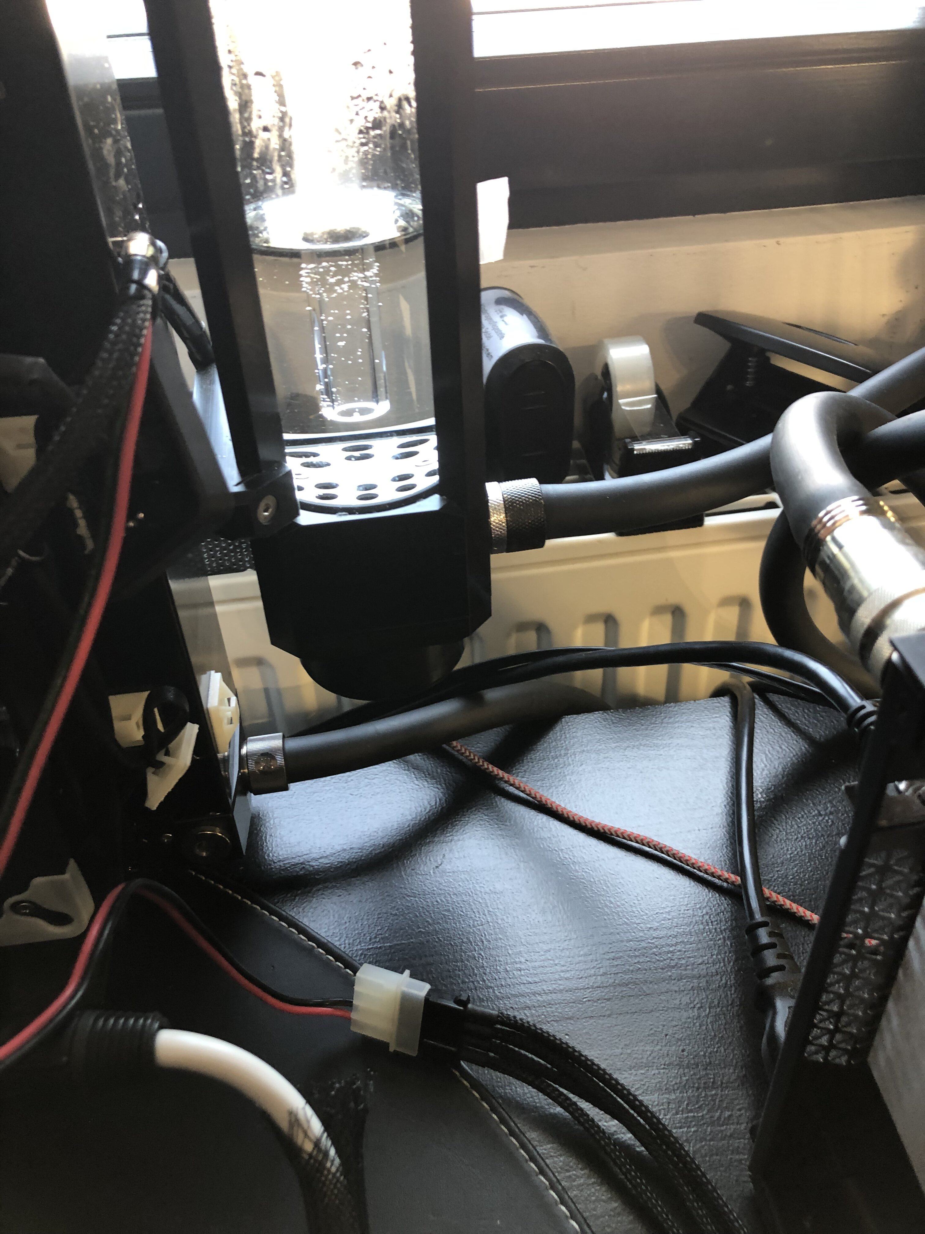

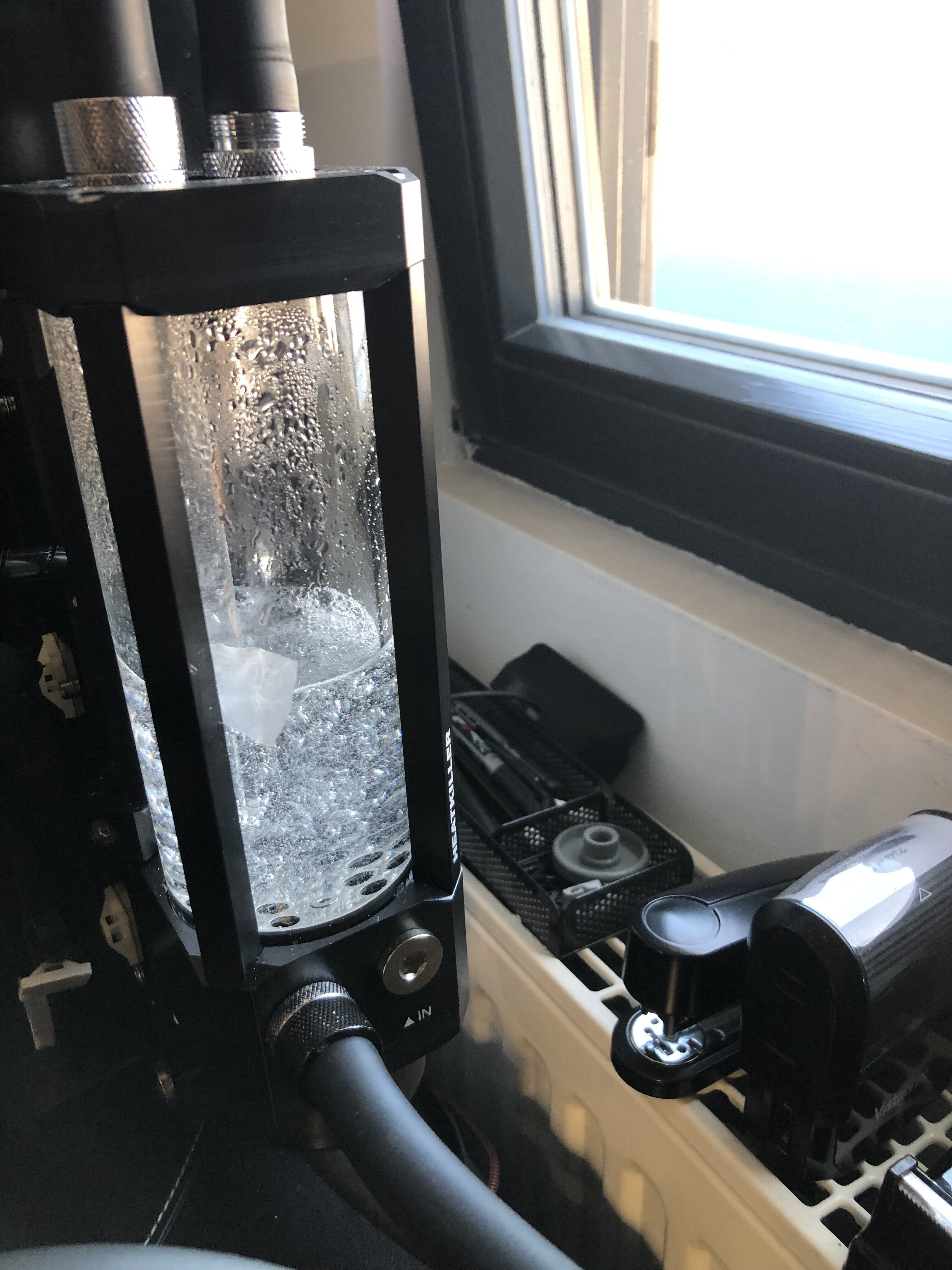

Hab die Pumpe jetzt direkt am NT hängen…läuft, im AGB kommt aber nichts an. Zudem geht sie immer wieder an und aus.

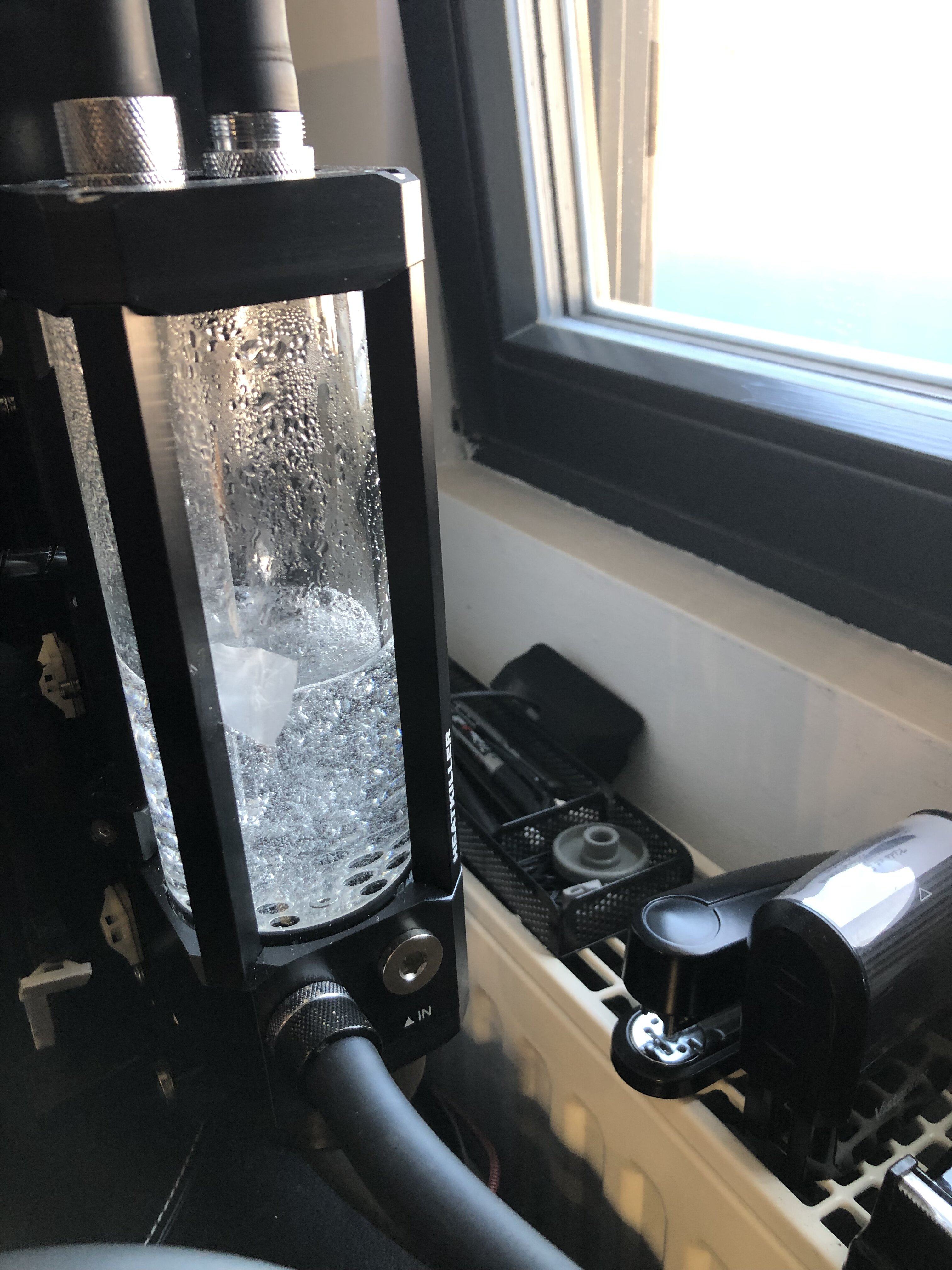

@Tingeltangel-Bob Fördert die Pumpe wenn sie läuft auch wirklich was?
Meine D5 ist beim Befüllen gerne etwas zickig und fängt nur dann an zu fördern wenn im Auslassschlauch schon etwas Flüssigkeit steht, sonst ist sie zwar deutlich zu hören (lauter als wenn sie wirklich fördert, bewegt aber eben keine Flüssigkeit. Möglicherweise wird sie dabei dann irgendwann zu heiß und schaltet ab.
Vom elektrischen her würde ich sie zum Test wirklich mal nur mit Strom über den Molex betreiben und den PWM Stecker getrennt lassen, dann rennt sie mit 100% durch und ein möglicher Einfluss über die Steuerung kann ausgeschlossen werden.

Hab jetzt mal umgesteckt, sodass das Wasser aus der Pumpe direkt wieder in den AGB fließt. Meiner Meinung mit recht wenig Druck. Auch dort geht die Pumpe immer wieder aus und an.
