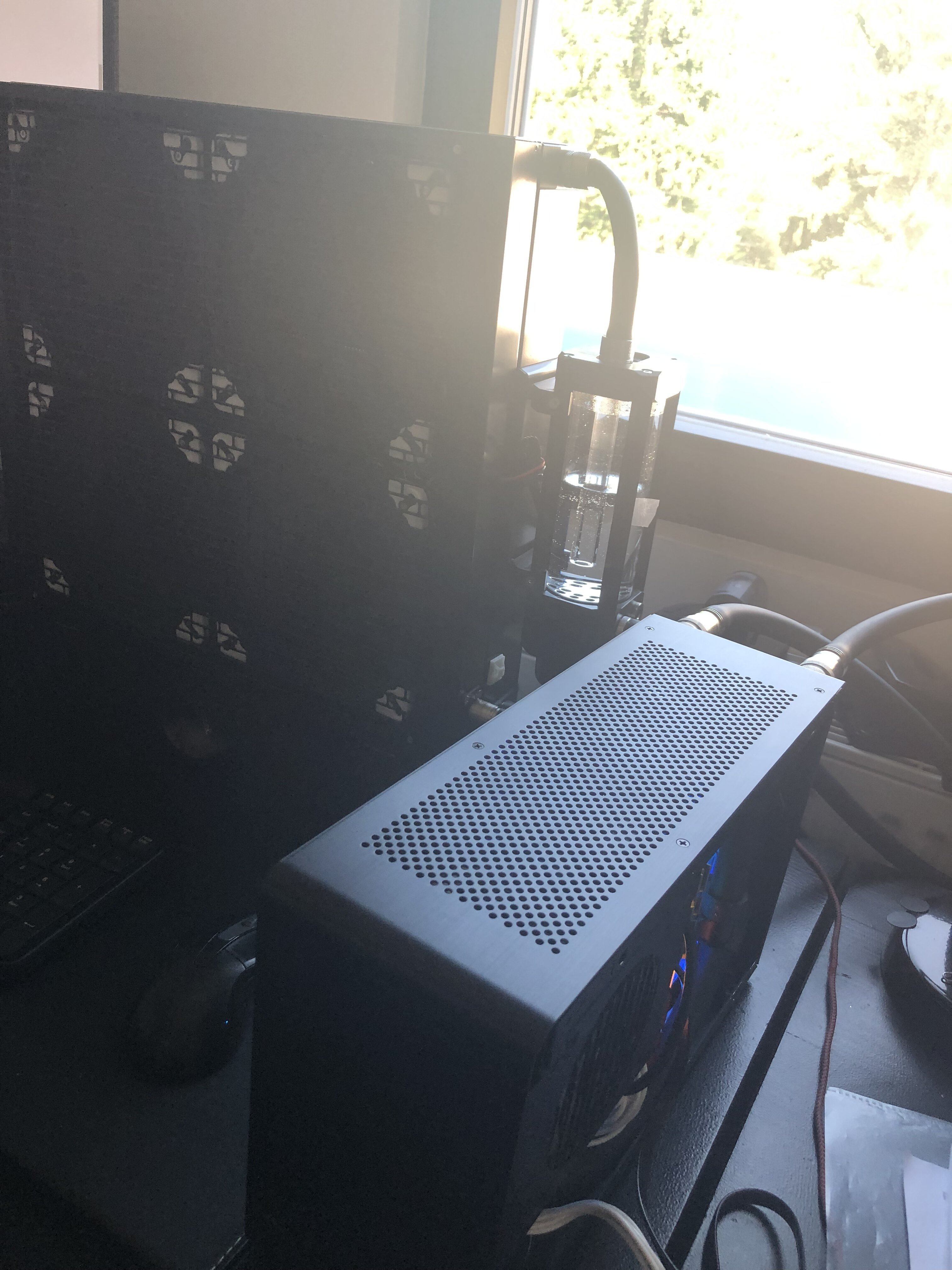

Meine D5 hängt per Pumpemhalterung direkt am Radiator, der schwingt immer schön mit durch die Vibrationen :fresse:
Würde die Pumpe aber gerne da an der Pumpenhalterung montieren, hab sonst nicht wirklich Platz für das Ding. (Meshify 2 XL mit 2x420mm)
Jemand 'ne Idee, wie ich die Pumpe da etwas entkoppeln kann?
Muss meinen Loop demnächst eh mal trockenlegen, da bietet sich das an, das gleich mit zu machen.

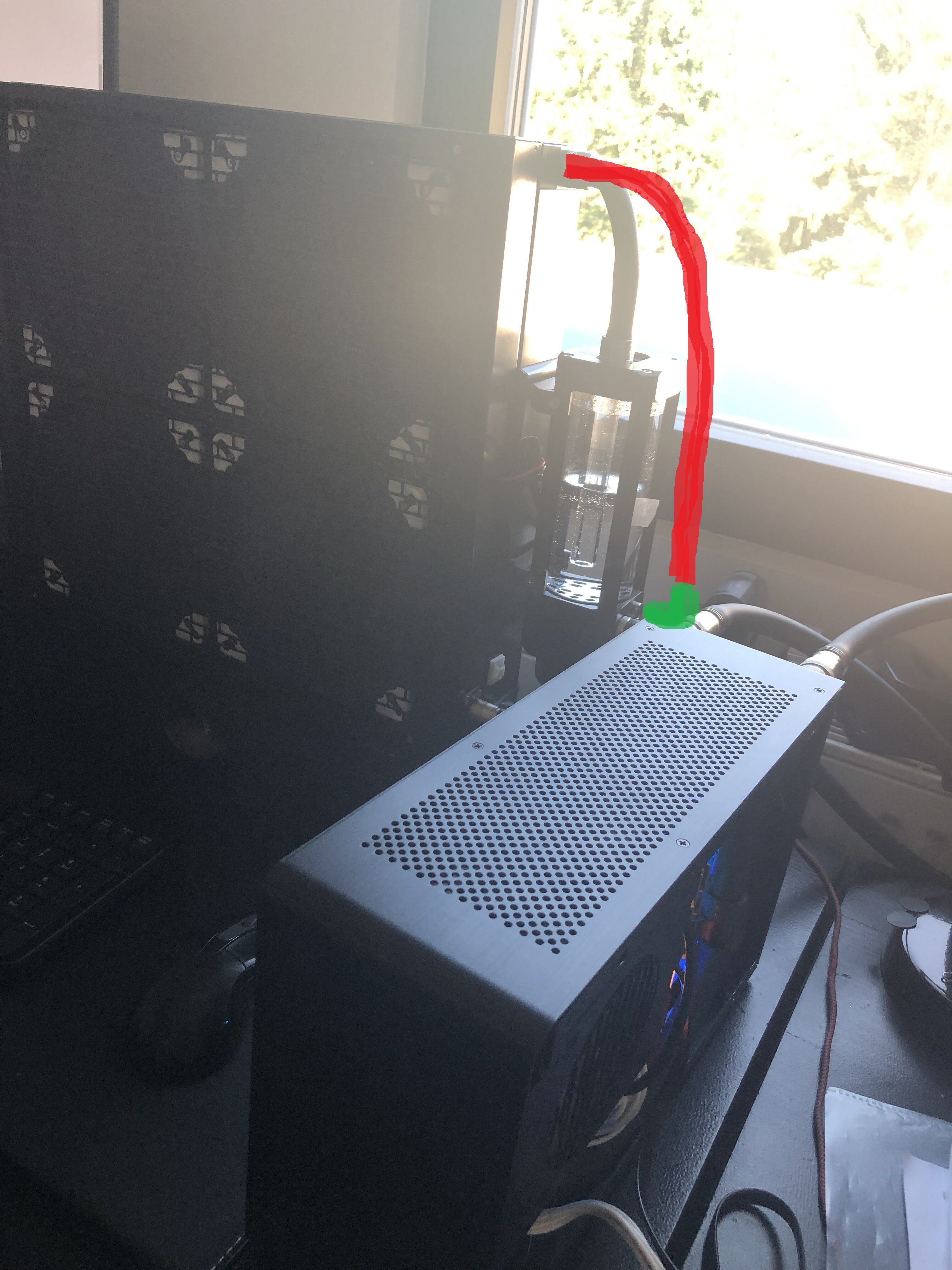

Gerade bei #eBayKleinanzeigen gefunden. Wie findest du das?
Danke, hatte bei ebay geguckt 😓
Wie soll das sonst gehen?🤔
Hab das so gelöst
Das grüne ist ein Winkel, das rote ein Schlauch 😅

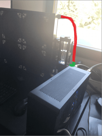

Verstehe diese Idee nicht…
Wie soll das Wasser dann vom Mora zurück in den AGB?
Na so halt. Am AGB sollte In und Out beschriftet sein.
Der obere Schlauch wird per 90Grad-Winkel unten am AGB angeschlossen. Der Rest bleibt so.
Dann blubbert es nicht mehr und die Pumpe zieht keine Luft.

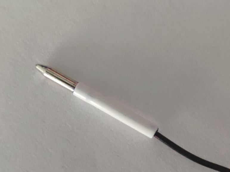

Ich mach das immer mit alten Kugelschreiberminen, die ich mir maleingekürzt habe. Geht wunderbar.
Gibt ja verschiedene größen von den Kugelschreiberminen und hab mir da mal zwe zurecht gemacht,
eine für die kleineren Pins (Lüfter) und eine für die Größeren (Molex).
Mine drauf, sleeven, Mine wieder runter, fertsch
Die Minen sollten natürlich vorher leer sein ;)

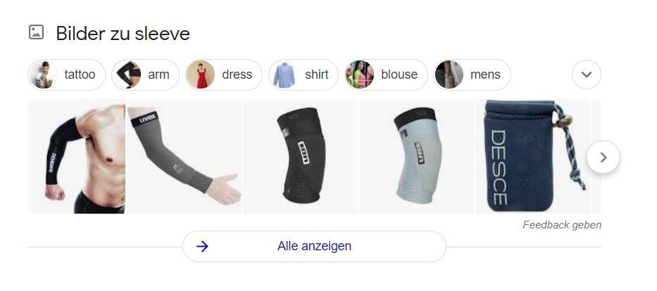

wechsel mal die Suchmaschine (oder leere den Cache :rofl:)
...personalisierte Werbung :ROFLMAO:
