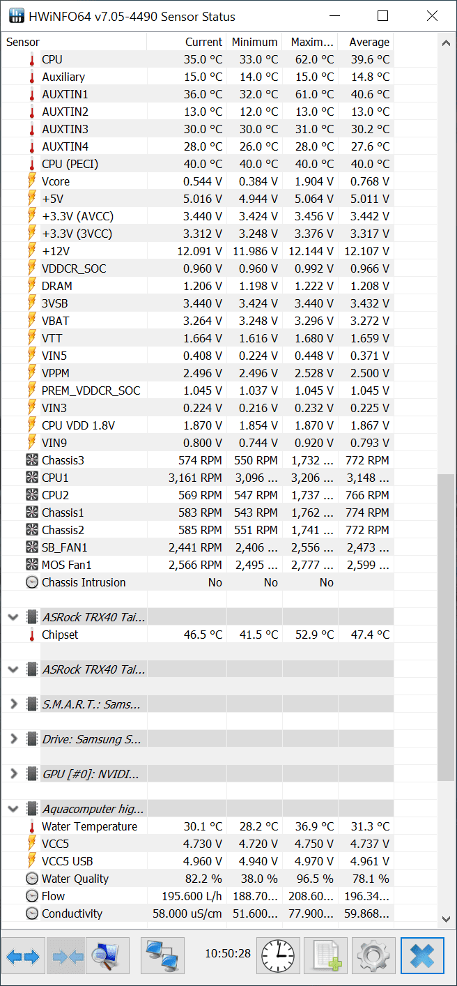

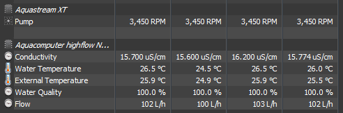

Zum Thema Anzeige der Wasserqualität:
Hab den Highflow next gestern Abend eingebaut, seitdem läuft der Rechner
Schaut doch gut aus wird sich bestimmt aber noch ändern.
Bin gespannt ob ich irgendwann im einstelligen Bereich gelange :fresse2: (vor ner Woche war der Wert noch bei 17).
