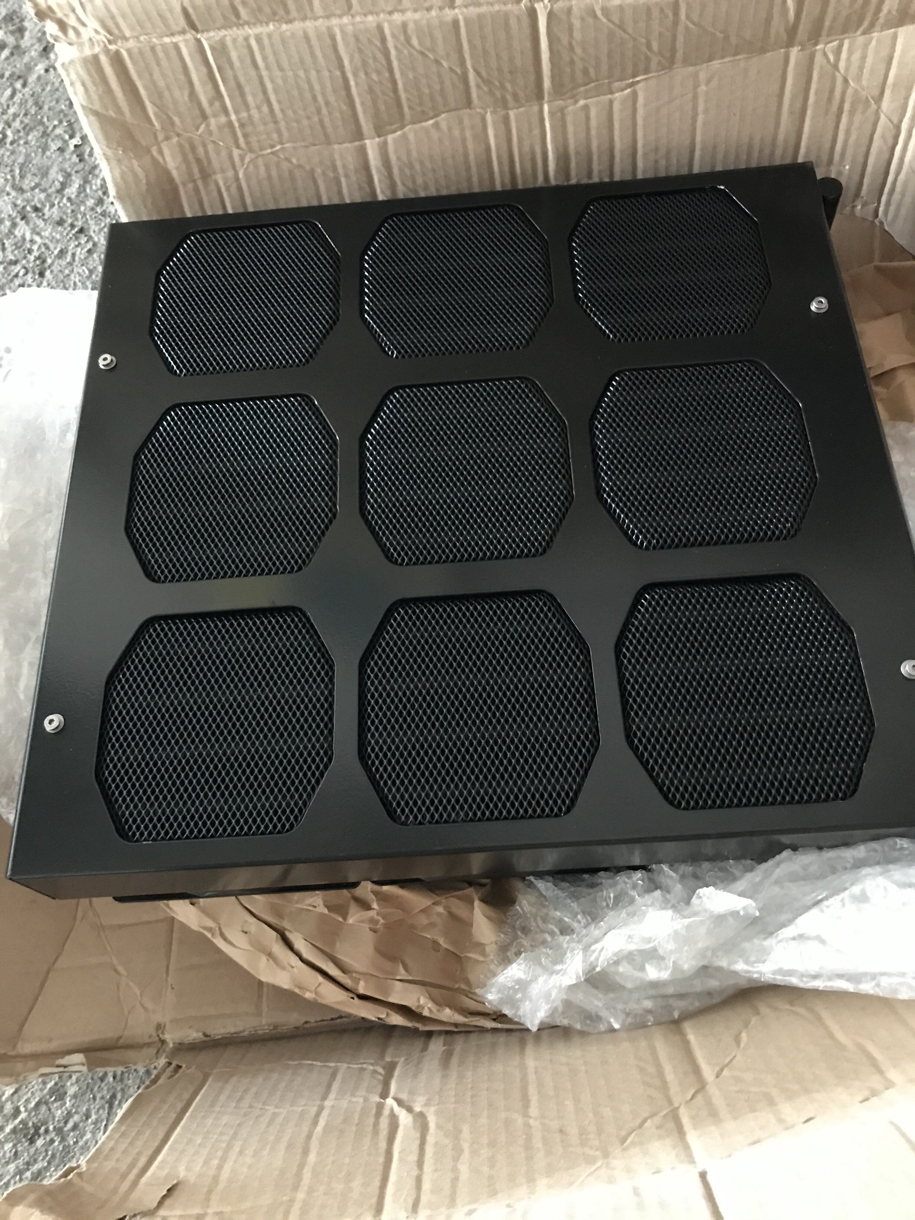

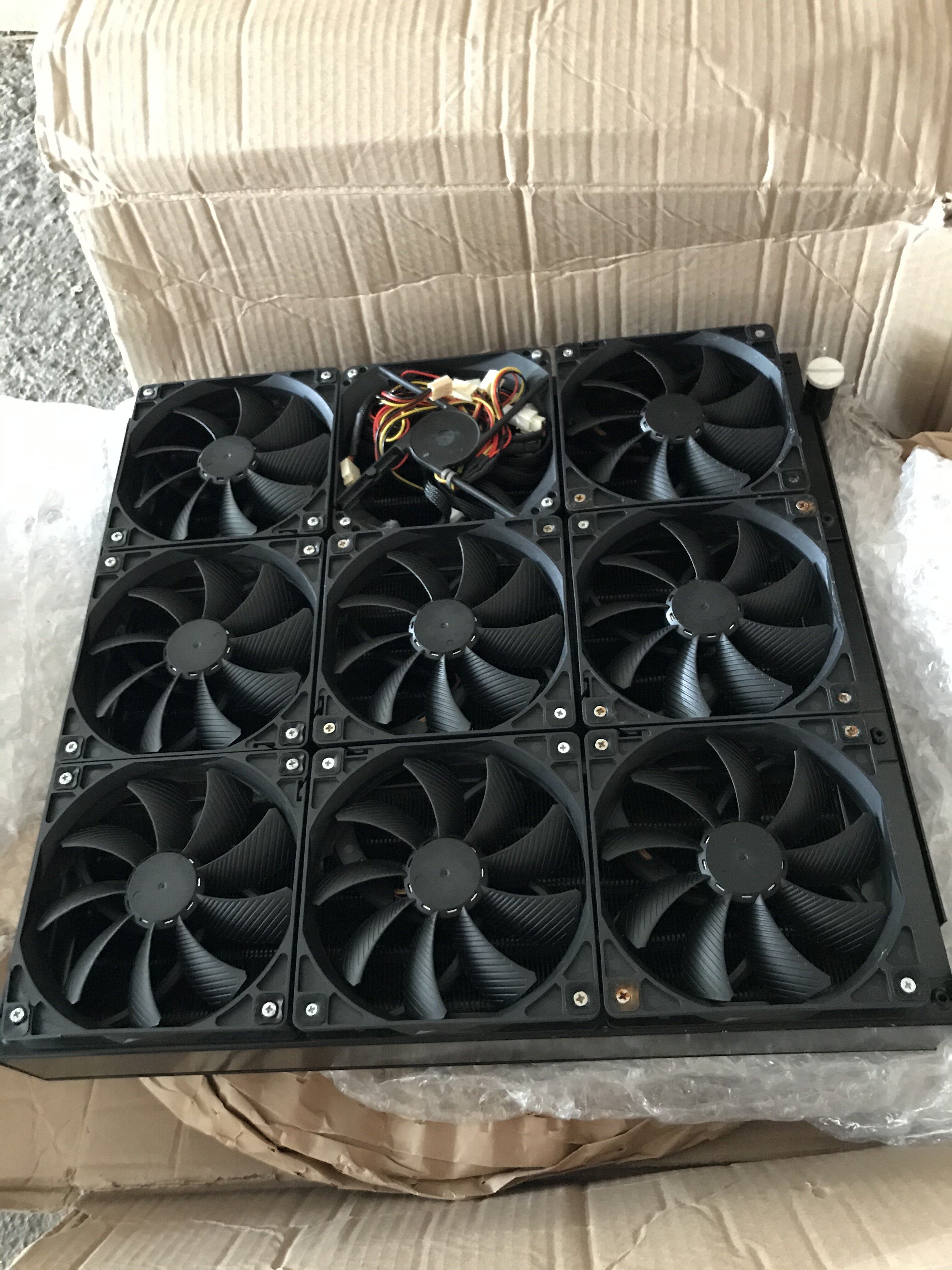

Hallo zusammen,
habe bei den EK einen Radiator erstanden.
Leider wusste der Vorbesitzer nicht, um welches Modell es sich handelt.
Könnt ihr mir bitte helfen?

Das sollte dieser sein:
allerdings mit Schwarz lackiertem Lüftergitter.
Danke!!!
Was kann man dafür noch verlangen?
Wenn du gierig bist 150€...:hust:
75€ klingen dann schon fair...also, das würde ich berappen, wenn ich den haben wollte.:wink:
Danke für deine Einschätzung. Stelle das mal in die EK so ein, falls Interesse besteht.....dort findet man weiteres.
Bin momentan im MP gesperrt...angeblich zu viele Posts ohne Kaufinteresse...was ich bezweifle.
Sind die verbauten Lüfter beim Verkauf relevant? Also bei 75€ inclusive?
In meiner Schätzung nicht. Kein Ahnung welche das sind oder wie gut die noch sind. Den verrosteten Schrauben nach zu urteilen sind die Lüfter schon etwas älter.
