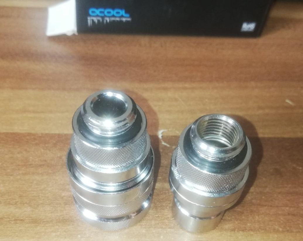

Habe mir die Alphacool Eiszapfen Schnell "Kupplungen" vor längerer Zeit bestellt, da ich gerne einen Mo-Ra3 in meinen Kreislauf einbinden möchte.
Einmal Weiblich und einmal Männlich gehen ja anscheinend direkt an den radiator, aber wie zum Teufel bekomme ich die anderen Anschlüsse an die Schläuche selbst?
Gibt es da Spezial Fittings?
Irgendwie muss der Schlauch doch da drauf?
Kann sein das ich hier etwas total übersehe, wenn ja sorry.
Vielen Dank und sorry für die doofe Frage.

@fLo547 Also auf den Bildern sehen die für mich so aus als hätten sie ein G1/4 innengewinde. D.h. wenn du nen Schlauch drauf machen willst nimmst du nen ganz normalen Fitting der für deine Schläuche passt. Und wenn du sie direkt an den Mo-Ra machen willst, nimmste ne G1/4 Doppelnippel Verlängerung z.B. sowas: https://shop.watercool.de/Barrow-G1-4-Doppelnippel-drehbar-silber
@Tundor Danke für deine Antwort.
Aber brauche ich nicht eine Verlängerung das ich vom Fitting auf den Schnellverschluss komme?
Die haben doch beide nen Außengewinde.
Irgendwie stehe ich hier gerade auf der Leitung.
Oh man xD
Die Schnellkupplung hat doch auf beiden Seiten ein Innengewinde, oder? So sah es für mich zumindest auf den Bildern aus die ich auf die schnelle gefunden habe. Ansonsten mach bitte mal ein Bild davon und stell es hier ein. Wenn die wirklich ein Ausgengewinde haben, bräuchtest du halt eine Doppel-Innengewinde Verlängerung für den Fitting.

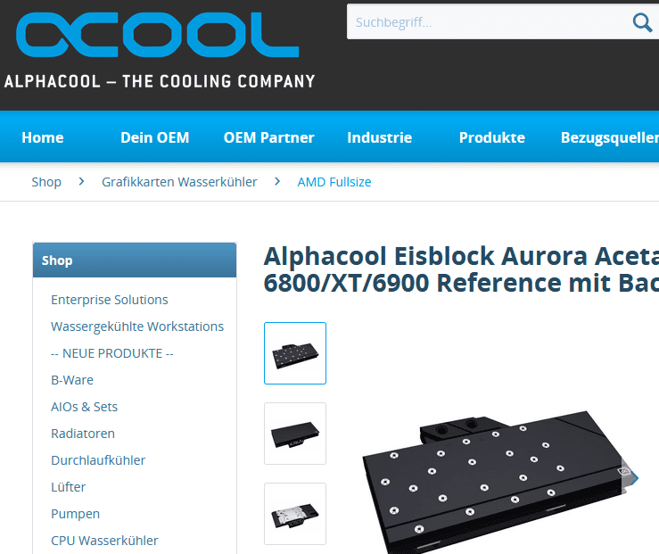

Hier das dritte bild, schaut für mich nach Innengewinde aus: https://www.alphacool.com/shop/ansc...-schnellverschlusskupplungsset-g1/4-ig-chrome
*edit2*
Ok jetzt check ich's du hast diese Version gekauft? https://www.alphacool.com/shop/ansc...verschlusskupplungsset-g1/4-ag-chrome?c=20686
Wenn du da nen Schlauch ranmachen magst, ist das leider die Falsche Version ;-) Für die Seite auf dem Schlauch brauchst du das Innengewinde. Ansonsten musst du halt schauen ob du einen G14/ Innengewinde auf G1/4 Innengewinde Verlängerung bekommst.
*Facepalm*
Ich habe die letzteren gekauft.
Und ich dachte mir: Das passt nicht, das geht doch so nicht xD
Ich dachte die wären alle gleich, jetzt ergibt das auch einen Sinn.
Danke dir für deine Antwort

Hast du zwei paar bestellt? Wenn du eh eins direkt an den Mo-Ra machen willst, reicht ja wenn du noch ein zweites Paar kaufst mit Innengewinde, da machste die Teile dann eben an die Schläuche und das mit Außengewinde an den Mo-Ra. Oder du schaust mal ob du ein G1/4 Innengewinde auf G1/4 Innengewinde Stück findest, ich hab auf die Schnelle bei den typischen Händlern nichts gefunden. Macht die Dinger dann halt auch unnötig lang und erhöht dadurch wieder den Hebel wenn du das Teil am Mo-Ra hast.
Ich habe 2mal die gleichen bestellt damals ja.
Das war jetzt auch mein Plan die mit dem Außengewinde an den Mora, und halt noch 2 nachkaufen diesesmal mit Innengewinde xD.
Ok, dann verschiebe ich den "Umbau" um 2 Wochen, schade.
