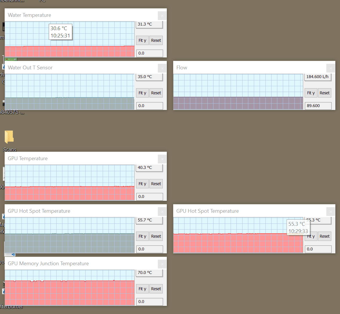

Habe mal zwei Bilder angehängt, das eine ist wenn ich Mo-Ra und internen Radiator mit 100% laufen lasse, was sehr laut ist

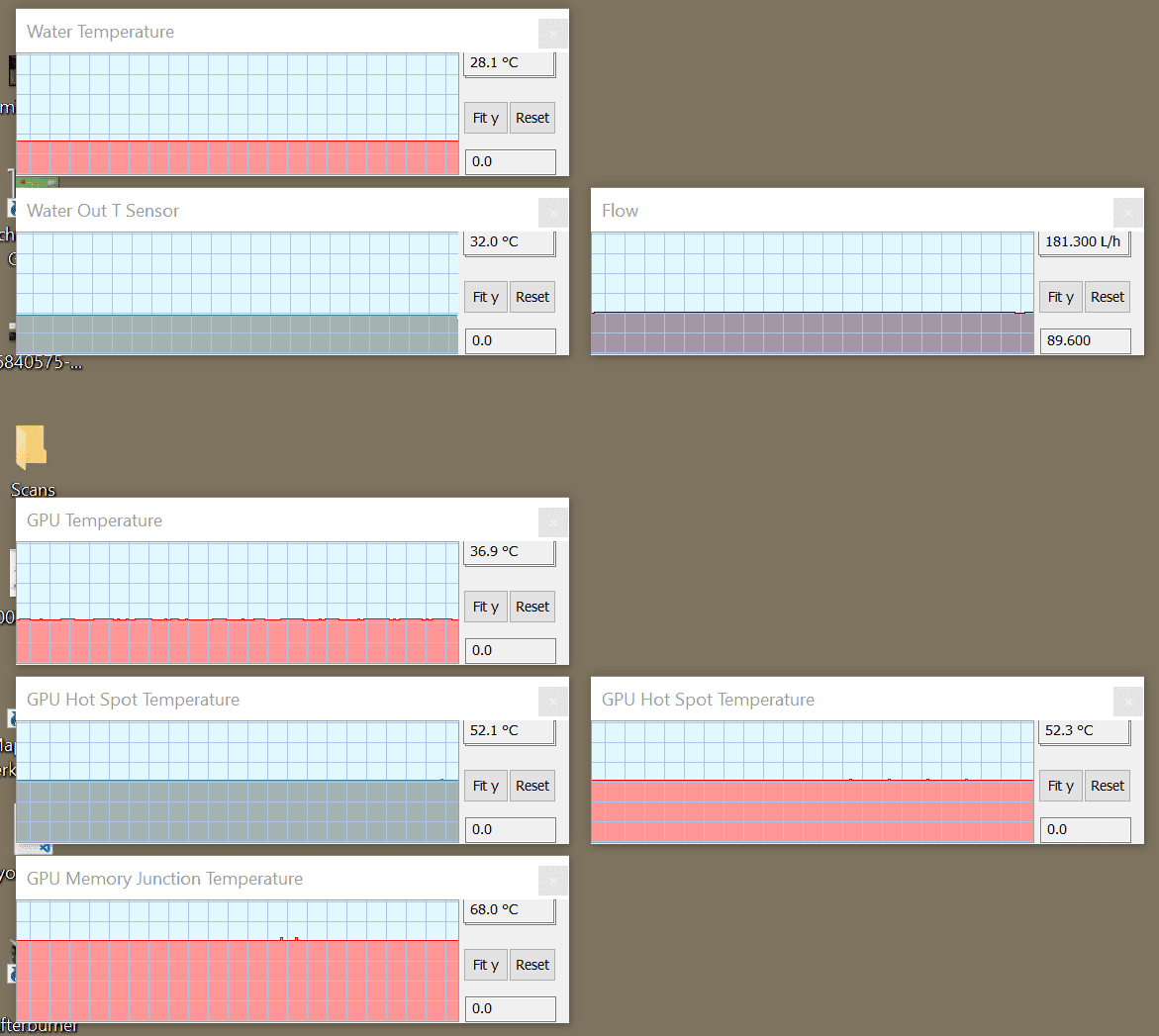

Das zweite ist ca. 10 Minuten nach dem ersten, alle Lüfter sind im Silent-Betrieb bei 40%. Das einzige laute Geräusch sind jetzt nur noch die Pumpen...
Mit einem 360mmx55mm Radiator anstelle des MoRa mit Fans auf 100% hatte ich eine minimal bessere Kühllleistung als mit Mo-Ra im Silent-betrieb
PC zieht aktuell 800Watt

Irgendwas scheint zumindest etwas seltsam (der interne Radi soll effektiver sein als der Mo-Ra?), auch wenn die Zahlen oben auch im Silent-Betrieb "sorgenfrei" aussehen, falls das unter längerer Last war ...
Du möchtest ja scheinbar nicht verraten was du für ein System hast, aber was man von den Screen schon sieht ist auf jeden Fall dass deine Graka sehr weiter davon entfernt ist auch nur ansatzweise in einen kritischen Temperaturbereich zu kommen ;) Da du schreibst, dass dein PC 800W zieht nehme ich mal an du hast was dickes drin ala 3090. Dafür sind die Temps doch top.

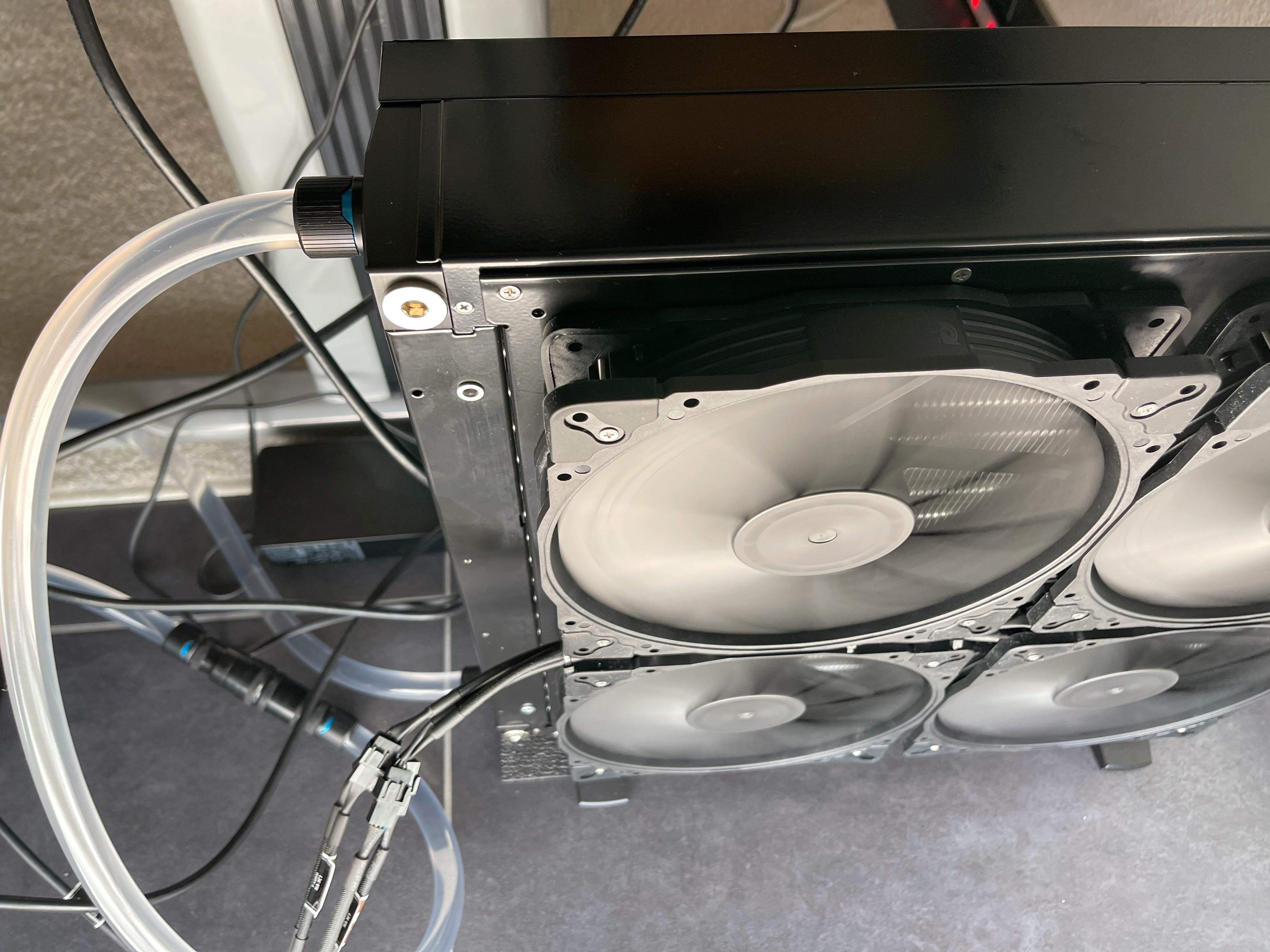

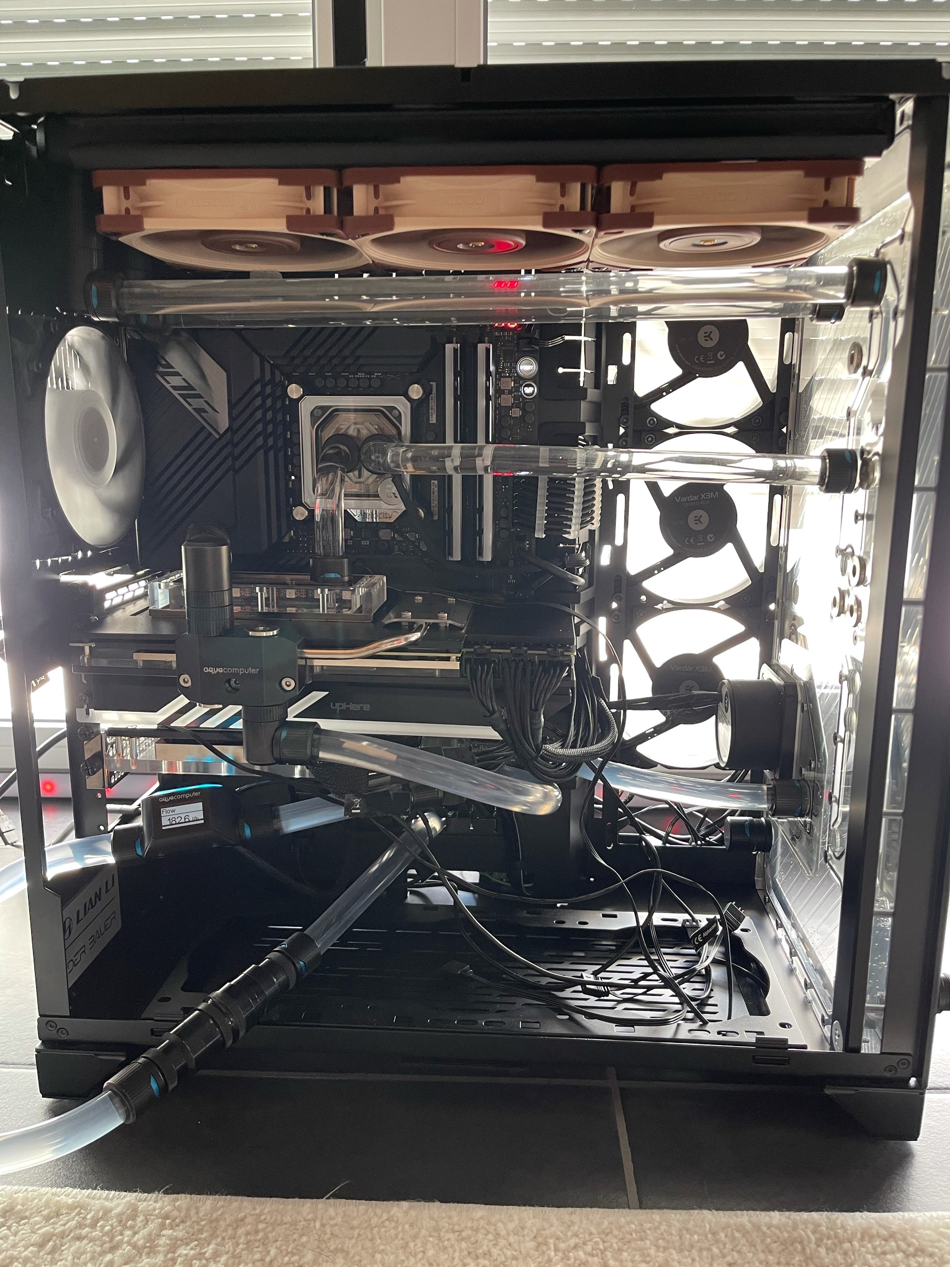

Kann auch gerne Fotos hochladen...
Folgende Komponenten sind verbaut
- ASUS Maximus Hero 13
- Intel Core i9 11900k
- ASUS 3090 ROG Strix
- RTX 3070 FE
- Netzteil, Gehäuse, SSD, etc.
Du hast mit der 3090 und dem 11900k eine der größtmöglichen Stromfresser überhaupt verbaut, denke deine Temps sind absolut im Rahmen.
Wieso hast du denn die Blende auf die Lüfterfreie Seite gebaut? Normalerweise nimmt man die doch um nicht in die Lüfter zu fassen :-) Oder hast du aus versehen die flache Variante bestellt welche nicht auf die Noctuas passt?
Zum einen das, zum anderen einfach weil die freiliegenden Finnen extrem empfindlich sind und ich nicht aus Versehen eine Delle drinhaben möchte. Die eine Seite wird aktuell durch die Lüfter geschützt, die andere durch das Gitter. Habe mir aber noch ein hohes Gitter nachbestellt
Gibt es noch weitere Möglichkeiten zur Entkopplung? Die Lüfter am Mora geben bei 100% ein sehr nerviges niederfrequentes Brummen von sich, das man auch weit entfernt noch hört (wo man die Luftströmung nicht mehr hört)
Ich hab meine einfach mit diesen Gummiteilen die da mitgeliefert werden unterlegt. Bist du denn sicher, dass alles fest angeschraubt ist und nichts wackelt? Normalerweise brauchen solche hochwertigen Lüfter eh keine Entkopplung, die laufen ja absolut rund. Ich hab's gerade mal bei mir auf 100% getestet, von brummen höre ich da gar nichts. Nur das laute Geräusch vom Luftzug.
Statt die Lüfter auf 100% drehen zu lassen, könntest du dir auch nochmal 4 Noctua holen und auf der anderen Seiten im Pull montieren.
Aber wie @Tundor schon sagt, da muss irgendwas anderes bei dir Brummen, bei mir hört man auch nur den Luftzug und nichts sonst bei Volllast. Vielleicht scheppert die BLende?

Zieh mal nochmal alle Schrauben fest und drück mal an verschiedenen Stellen auf die Lüfter und den MO-RA, vielleicht findest du ja den Grund für die Vibrationen.

Schieb vielleicht mal "auf blöd" den kleinen Kasten auf dem Boden hinter dem Mo-Ra ein Stück weg (den, von dem das Netzkabel gegen den Mo-Ra zu drücken scheint) - nicht dass der der Brumm-Auslöser ist.
Nachtrag: vielleicht ne ziemlich blöde Frage, aber auf "Nummer sicher" - kommen da 2 Kabel aus Deinem Mo-Ra?
Eins scheint zum Rechner zu gehen, das zweite irgendwohin nach oben weg. Oder sieht das durch den Blickwinkel nur so aus und das ist ein Kabel, was nicht in den Mo-Ra rein geht, sondern dort nur anliegt und ne Kurve macht?

@Ickewars das ist das DP Kabel, das geht dann direkt nach oben (richtung Kamera)
Danke Dir ... hab's befürchtet, da es aus der GPU kommt ... wollte nur irgendwelche exotischen Kabelverlegungs-Experimente als etwaige Brummursache ausschließen :rolleyes2:
