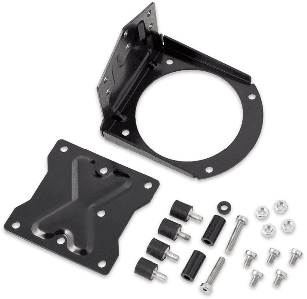

Ja du brauchst die Lüfterhalterung eben entsprechend der Größe deiner Lüfter.
Danke, dann wird das echt blöd werden für mich da ich diese auf jeden Fall noch bestellen müsste :)
Ist bei AC irgendwie immer so, die Bohrungen machen null Sinn. Man muss halt sonst selber Löcher im Gehäuse bohren um die zu nutzen.
Ich habe jetzt das Case von meinem Bruder kanibalisiert und einen Pumpenhalter geklaut, das wird dann doch noch gehen :)

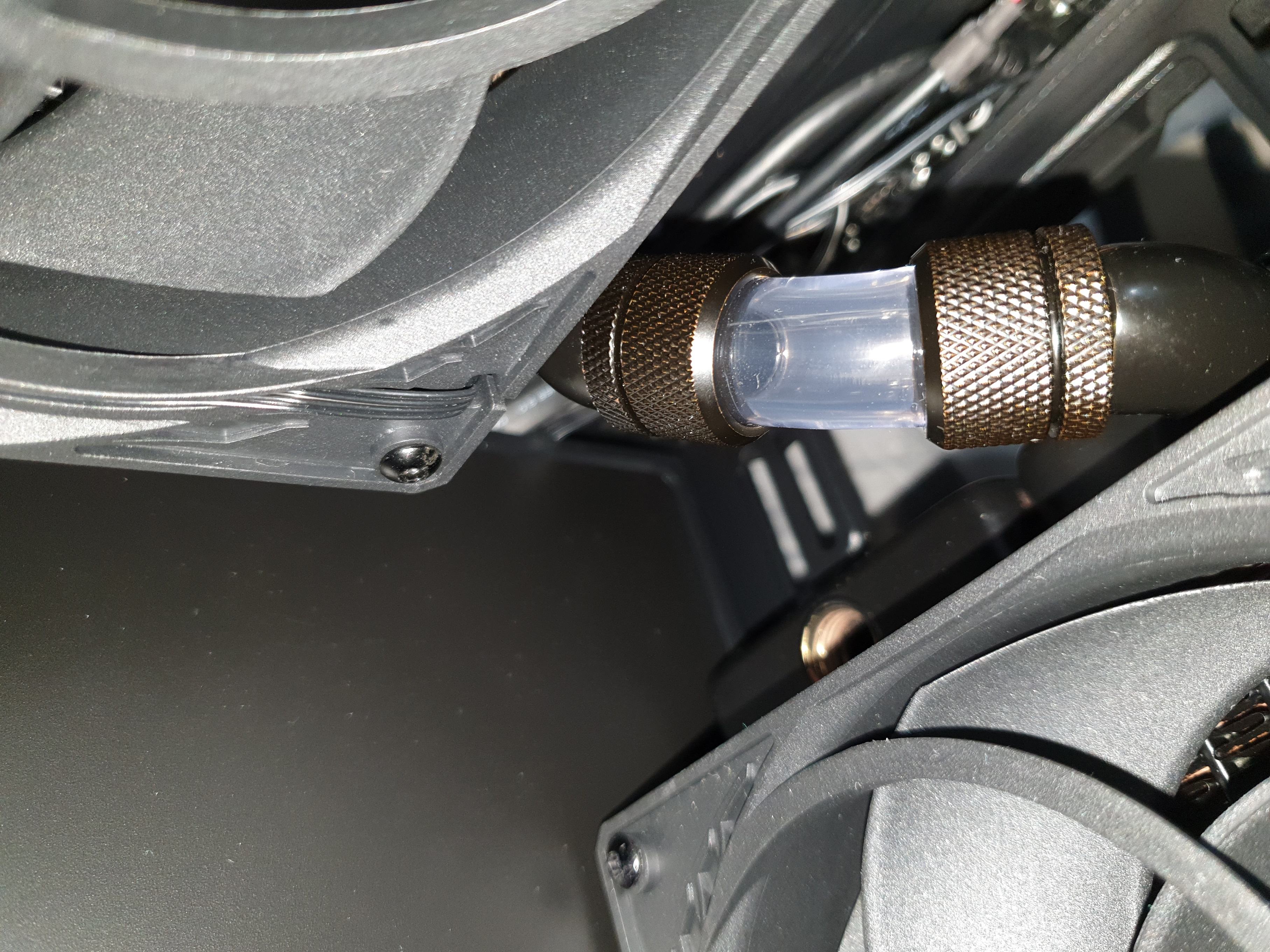

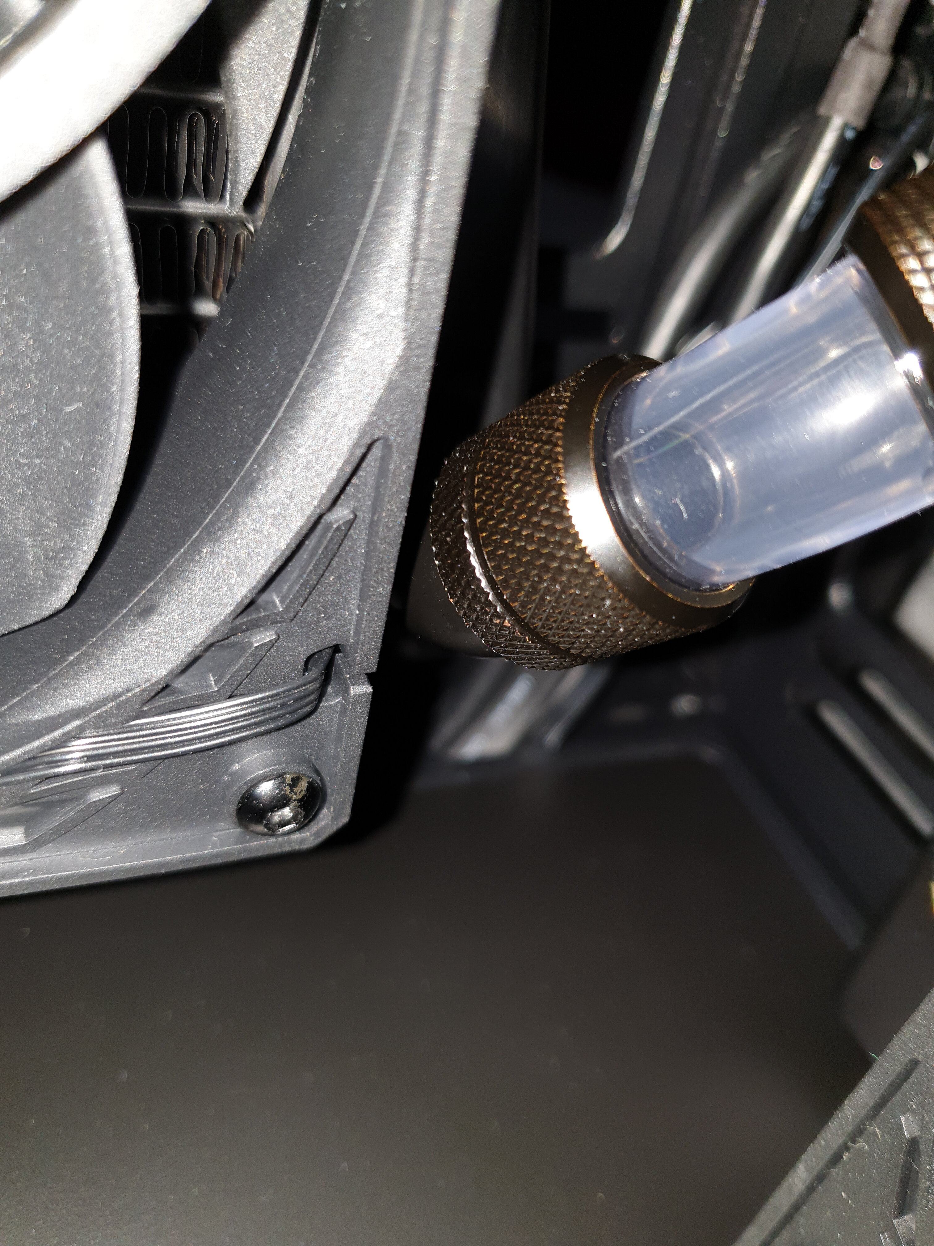

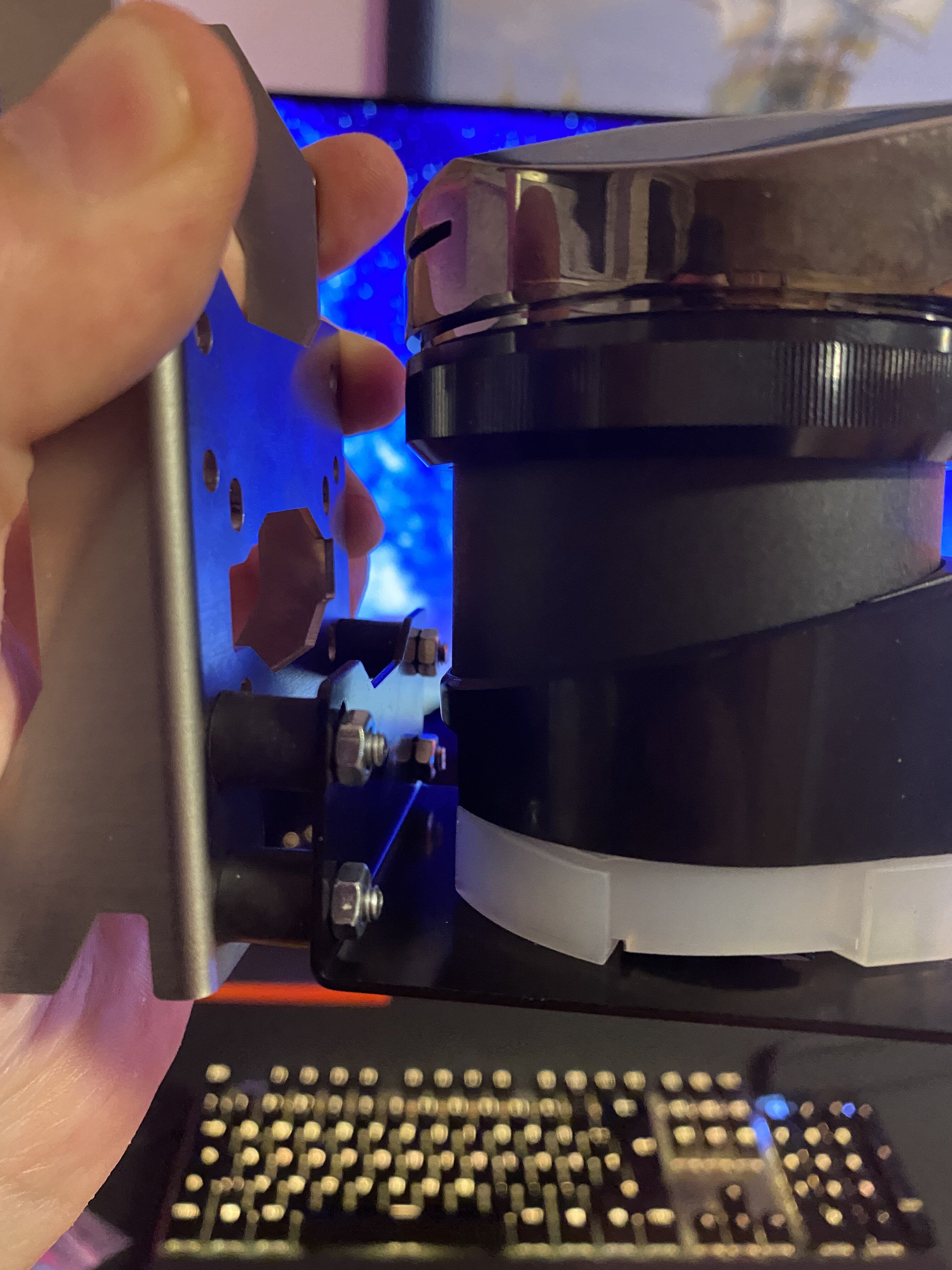

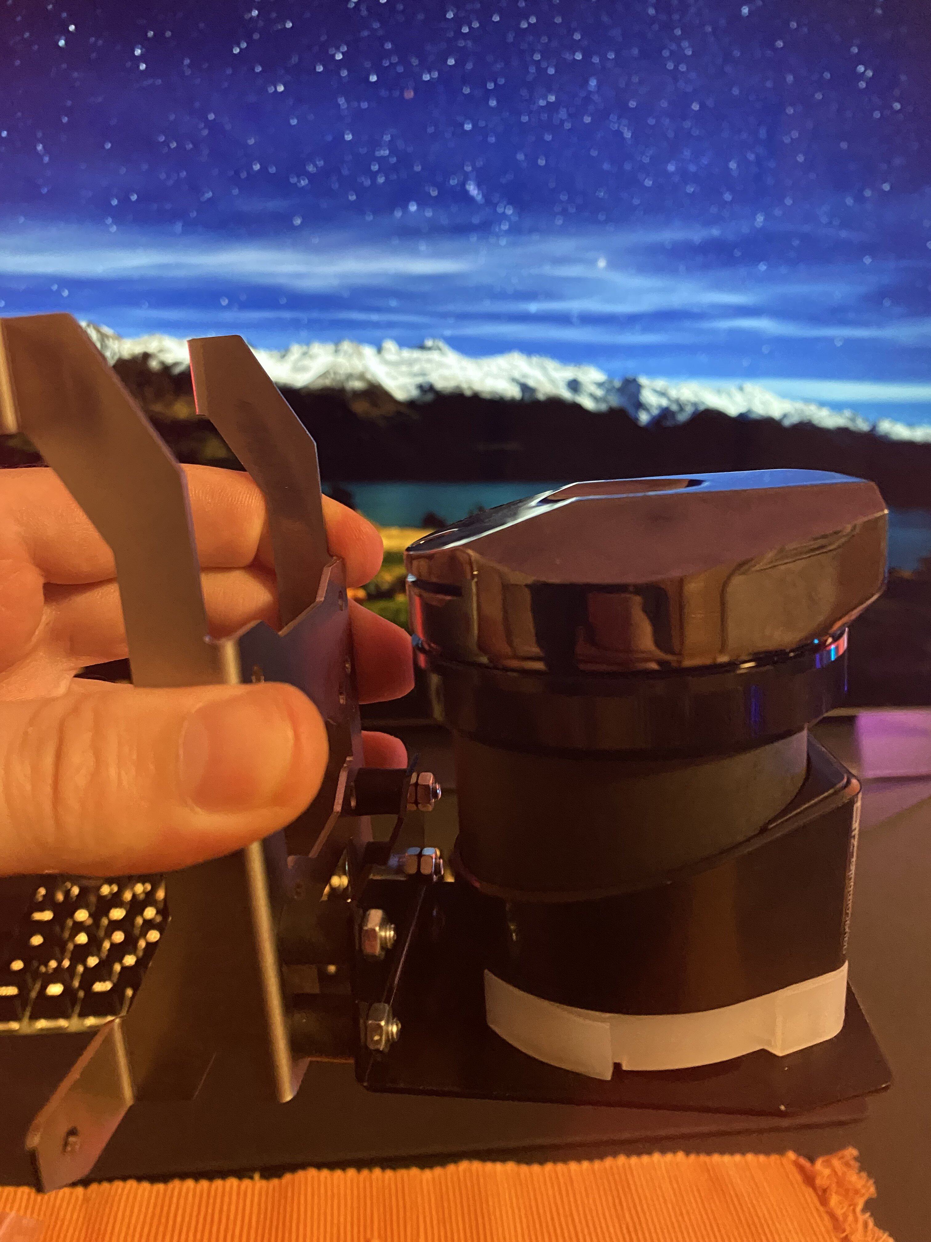

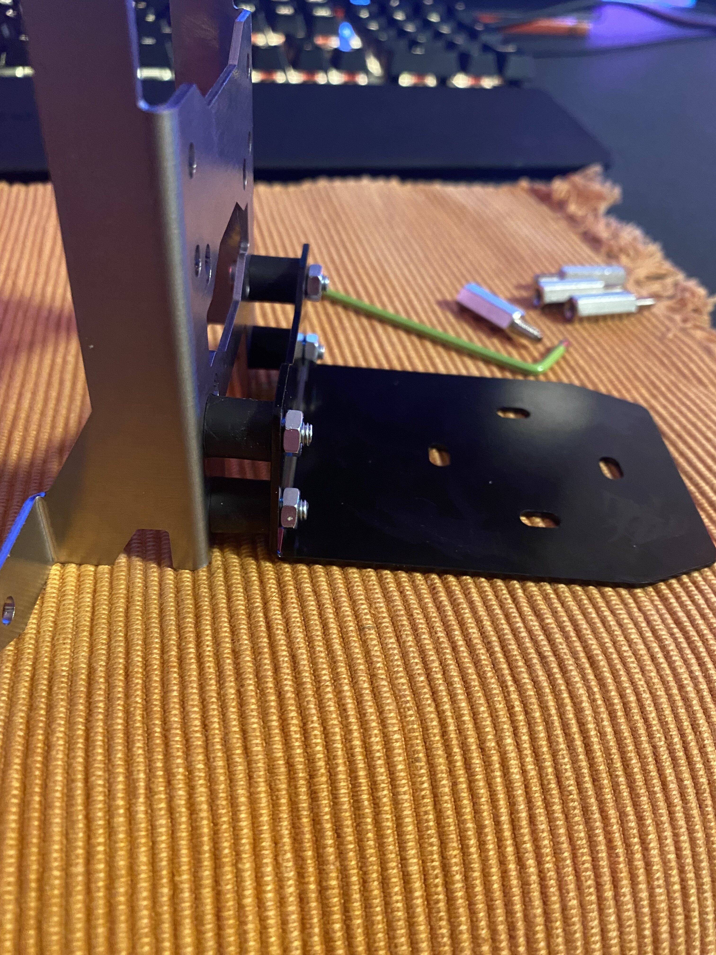

Ok Jungs,
ich habe es mit Hilfe der Watercool Entkoppler hinbekommen und bin ein Bisschen stolz:
Vergleich Aquacomputer:
Und Watercool:
Wenn diese Aquacomputer-Entkoppler so wenig sinnvoll sind, warum sind die nicht längs vom Markt? Welcher Hersteller tut sich 100 % Rückläufer an?

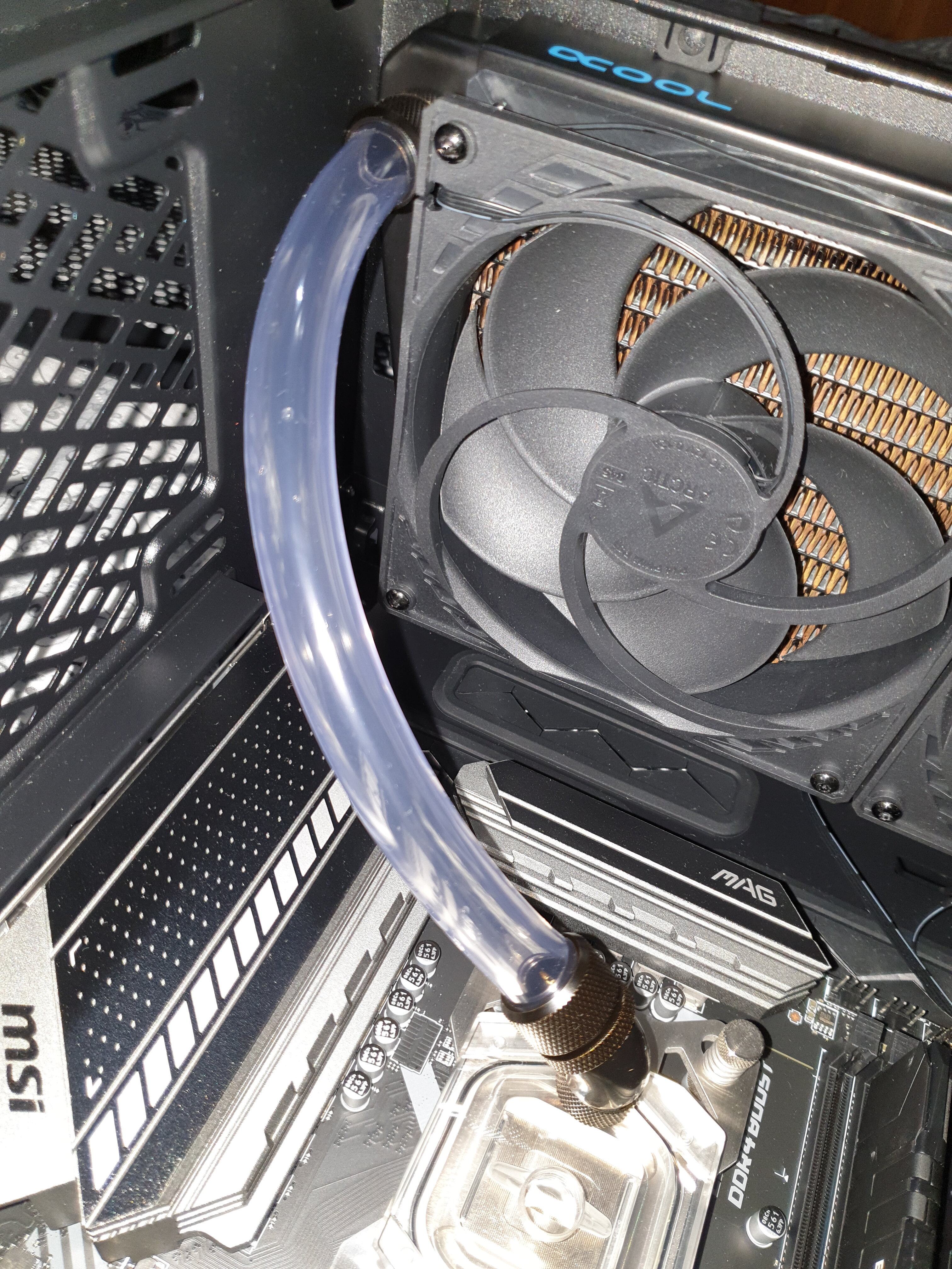

Wenn man zwei 420er Radis mit jeweils 3 einziehenden Lüftern verwendet, macht ein rauspustender Lüfter (Hinten bei CPU) noch Sinn?
Ich denke das würde den einziehenden Lüftern die Arbeit erleichtern oder wie seht ihr das?

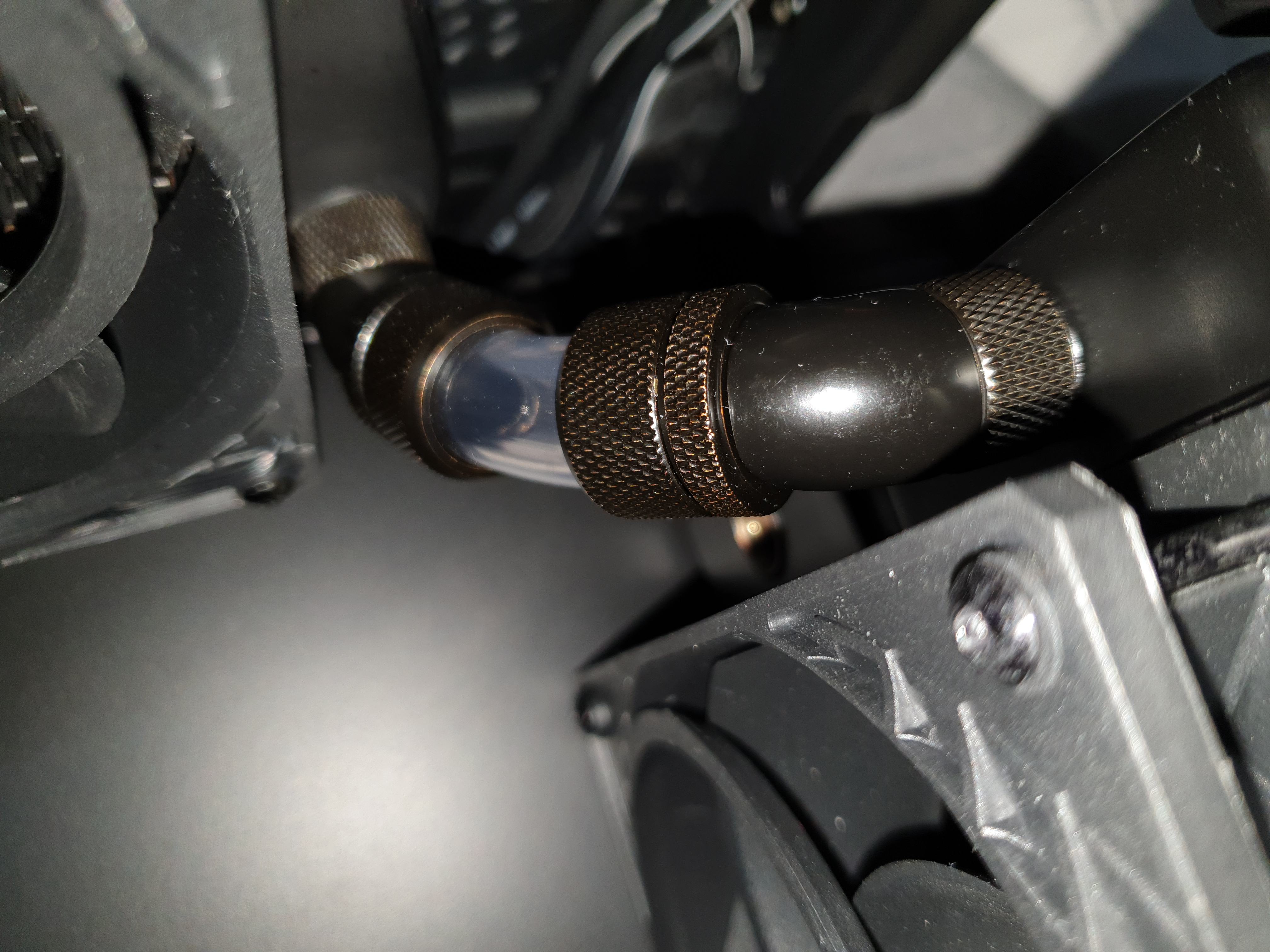

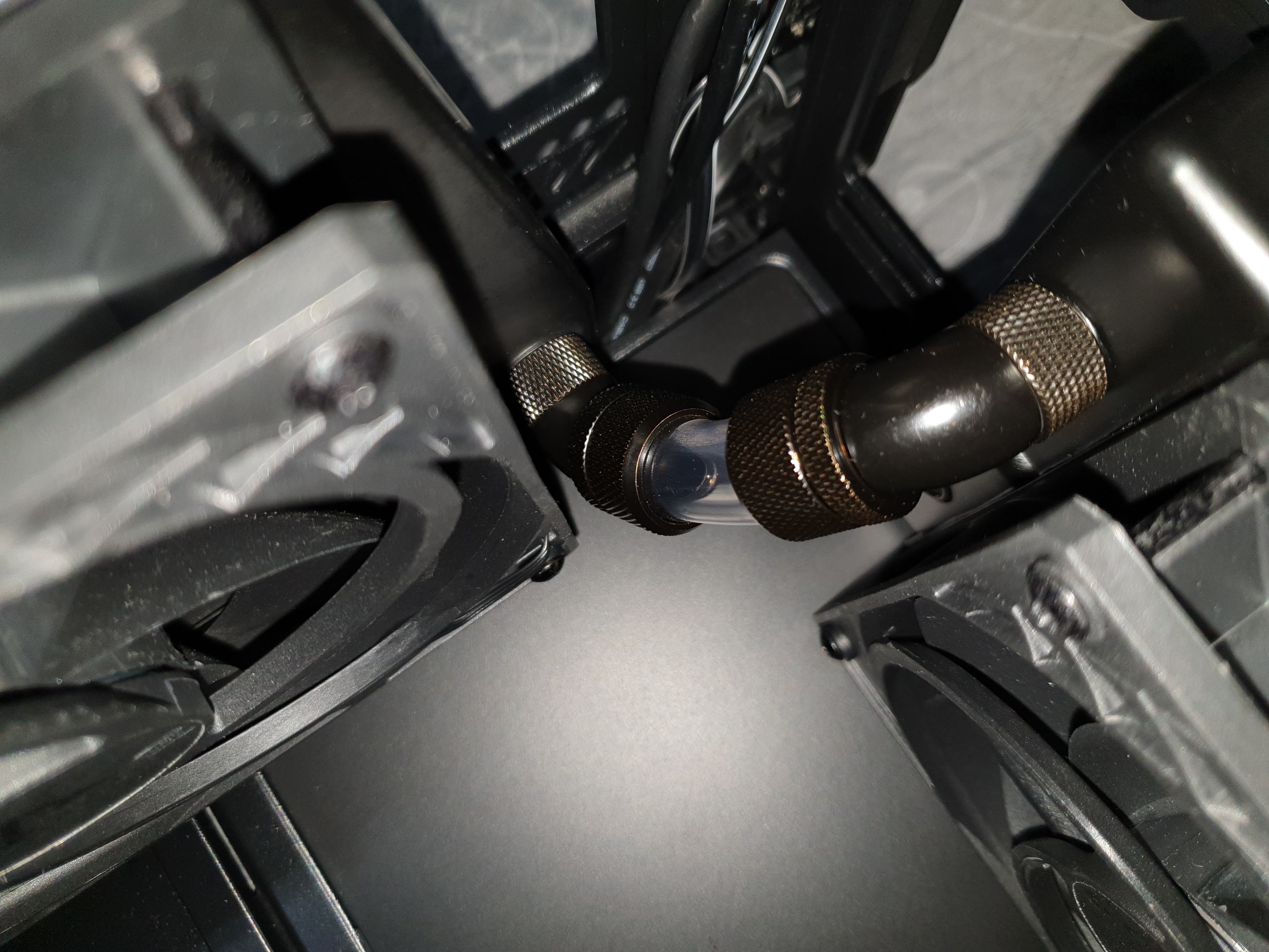

Ich habe schon angefangen meine Sachen anzuschließen. Aus meiner Sicht würde es passen oder seht ihr hier Änderungsbedarf.
Selbstverständlich. Wie soll die durch die Radiatorenarbeit erwärmte Luft sonst aus dem Gehäuse gelangen?
An sich würde die Luft selber einen Weg nach draußen suchen, ich denke aber der Lüfter würde da auf jeden Fall helfen
Weil viele Kunden hier in den letzten Jahren mit den Enkopplern sehr zufrieden sind.
Habe absolut kein Problem mit meinen.
Die Luft findet schon ihren Weg, aber man kann ja unterstützen.
Sinnvoll wäre wenn der Hecklüfter schneller dreht als alle anderen, dann hast du den besten Flow.
Spielt aber beim Meshify 2 XL keine grosse Rolle.

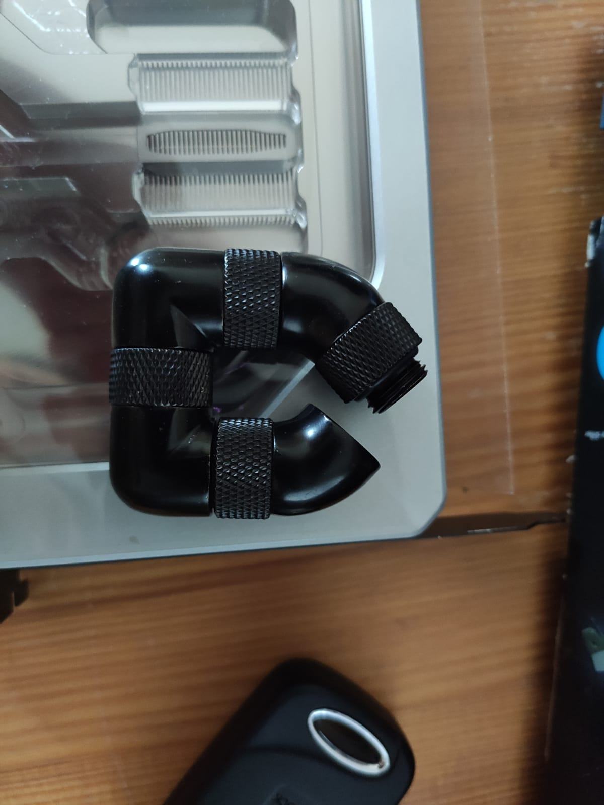

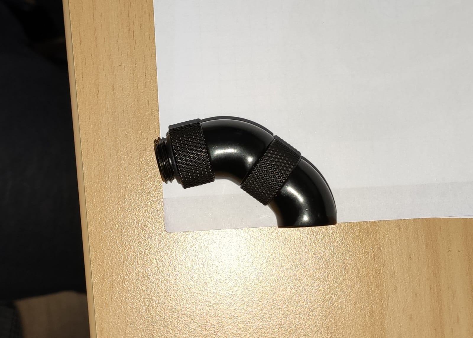

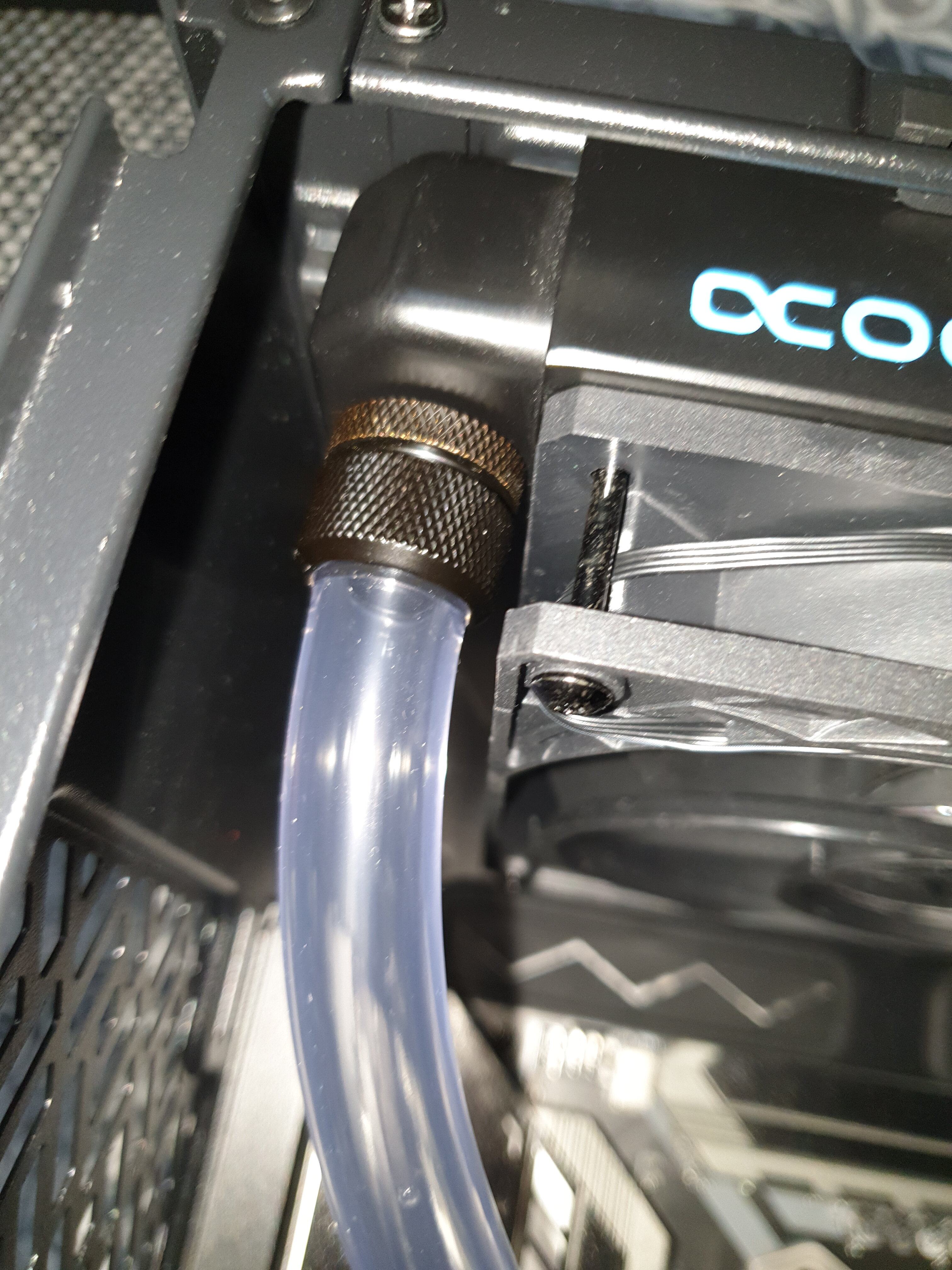

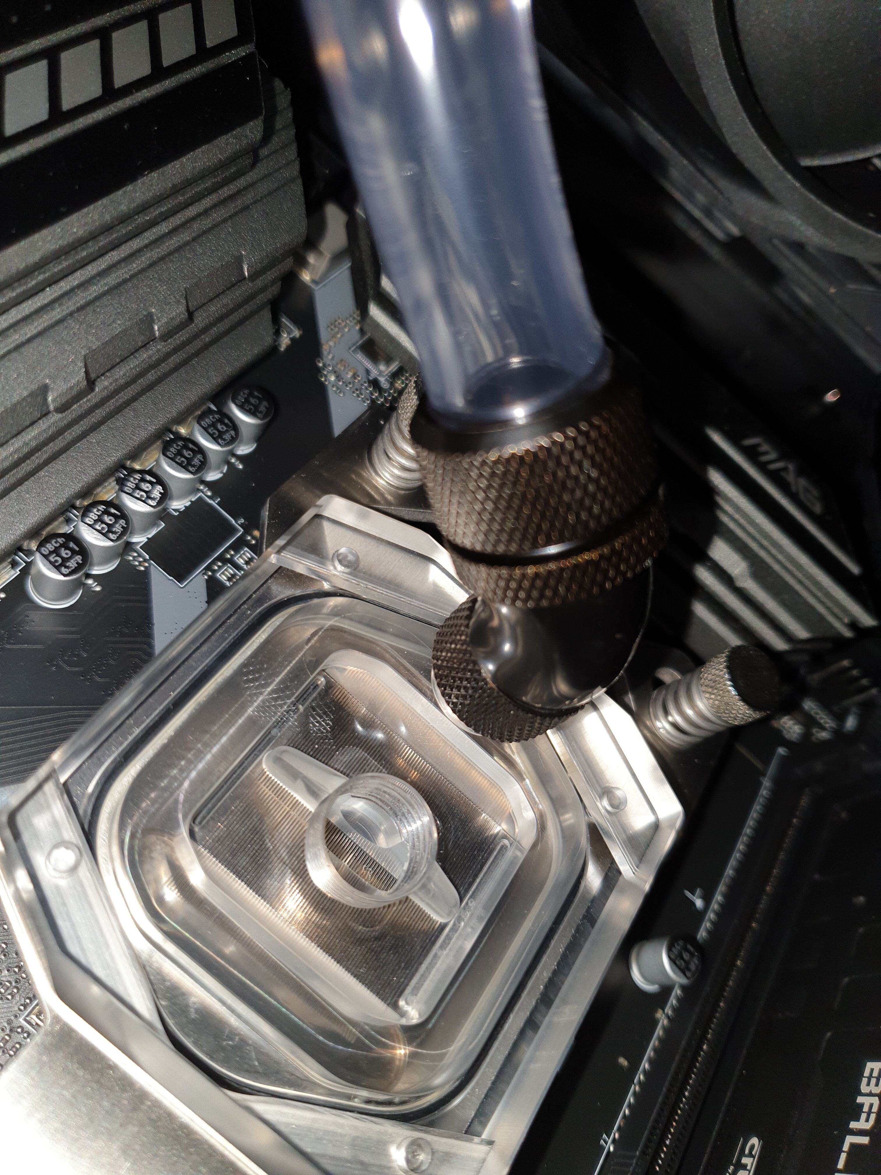

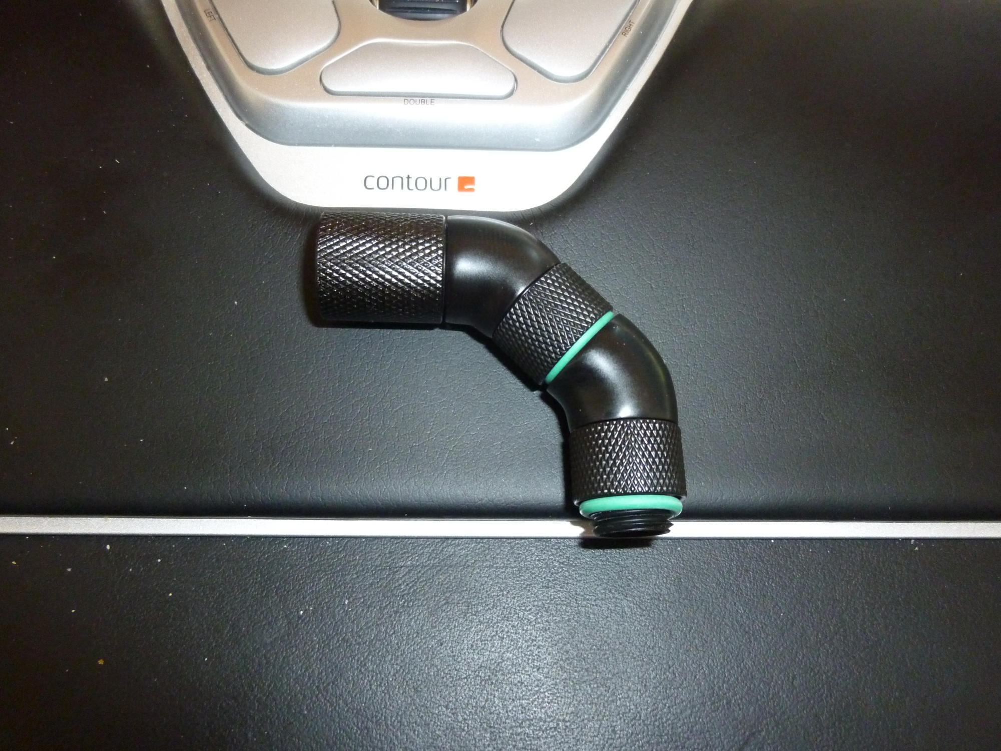

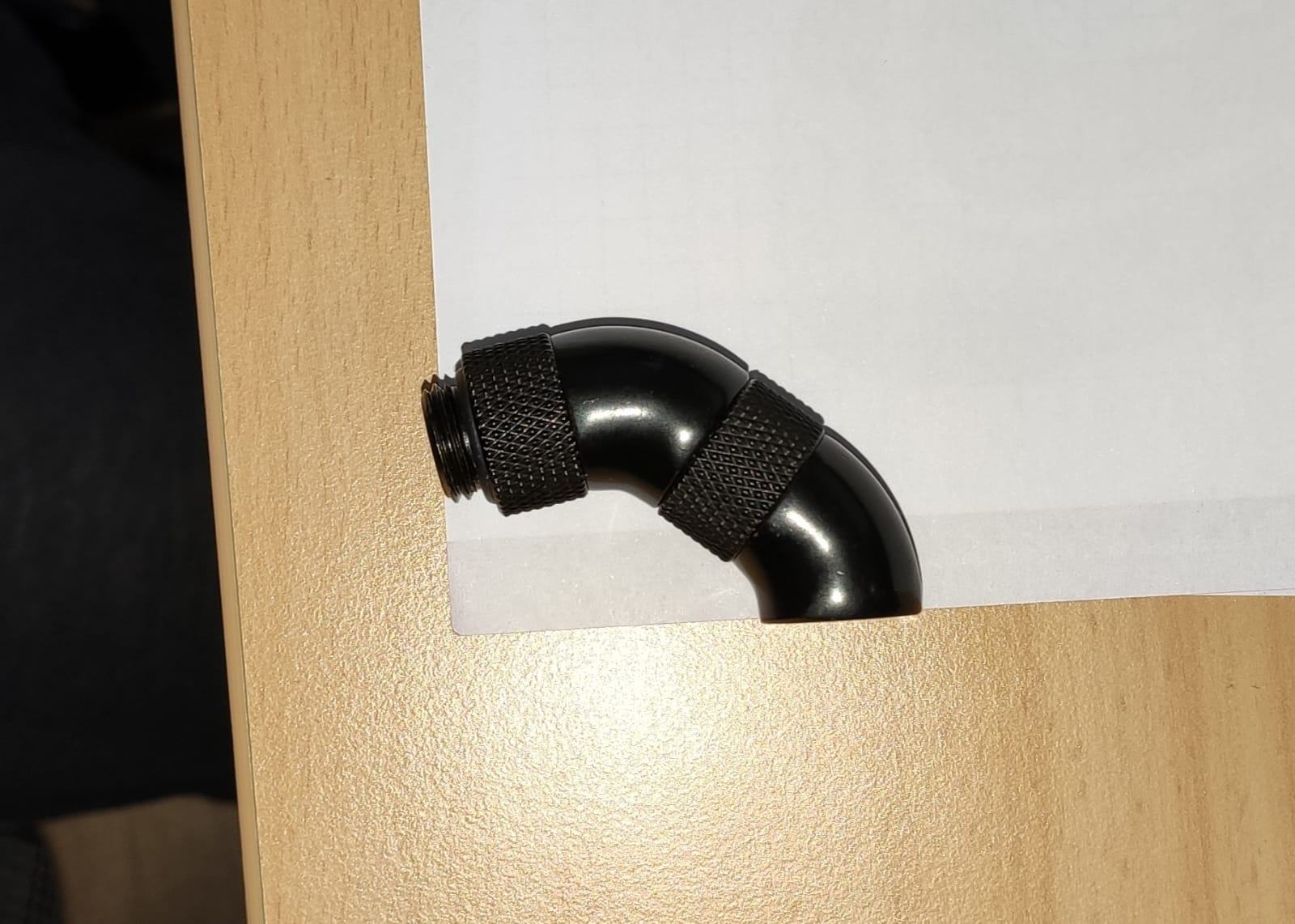

Sollten zwei Barrow G1/4" 45 Grad Winkeladapter schwarz drehbar eigentlich zusammen 90° ergeben können?
Ich wollte zwei Radiatoren mit 2 45° Winkel und einem Doppelnippel anschließen....jedoch sind die dann leider nicht 90° sondern ca 100-110° und würden sich somit nicht ins Gehäuse eindrehen lassen
Ja, gerade nochmal nachgestellt, 90° ergeben sie +/-. Kein signifikanter Krümmungs-Unterschied zu den 90° Snakes erkennbar. Verwendest Du auch die drehbaren Doppelnippel? Ansonsten kriegst Du das eh nie wirklich kraftschlüssig auf 90° gedreht... Glaube eher anhand Deiner Bilder und den ALC Radies, dass da das Gewinde mal wieder "so wie es kommt" reingeschnitten wurde und somit nicht wirklich rechtwinklig zur Kammer. Hab´ ich bei meinen durch je 90° Winkel und 2cm Schlauch verbundenen auch. Sieht dann immer aus wie gewollt und nicht gekonnt, kotzt mich an, aber lässt sich erstmal so nicht ändern...
Also bei dir war es am Radiator nicht bündig oder?
Wir hatten mehrere 45° Winkel verbunden und am ende hatten die z.B. keine 180° (4 Stück)
An den Kanten sieht man das zwischen den 45er kein Rechter Winkel herscht
Huch, ich brauch nochmal nen zweiten Espresso, um den Gedanken hinter dem Experiment zu verstehen :unsure: o_O
Sieht für mich auch nur krumm aus, weil nicht ganz zusammen gedreht?
Musst den unten auch reindrehen.
Wenn man das festzieht ändert sich der Winkel auch nicht.
Das ist nur gestern aufgefallen weil wir 2 Radis mit den Winkeln anschließen wollten und die keine 90° ergeben hatten.
Vlt sind die OEM Barrows nicht ganz so genau
Auch wenn`s evtl. nicht wirklich relevant ist, würde ich gerne verstehen was Du meinst :hmm:
Hab 2x 45° Grad Winkel (keine Barrows zur Hand, ist aber ja nur zum Verständnis) zusammen geschraubt.
Das gibt bei mir nen ziemlich exakten 90° Grad Winkel, wie man es erwarten würde.
Wenn Du Deine so zusammen schraubst wie ich, gäbe das bei Dir wirklich nen 110° Grad Winkel? An Deinem Foto oben kann ich das irgendwie nicht abschätzen?

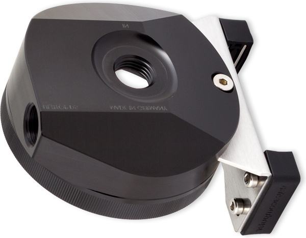

Noch mal zum Thema Zweitpumpe:
Ich hab keine freie Molex-Stromversorgung mehr für die D5. SATA-Strom aber schon. Ist dies der richtige Adapter?
Sata mag nicht so viel Power abkönnen wie Molex. Deshalb ist AC länger nicht auf Sata gegangen. Hier und da ist auch mal ein Sata-Anschluss an der Aquastream angekokelt. Ich würd es also nicht empfehlen. ;)
Lieber einen PCIe -Adapter oder Molex-Molex Splitter nehmen.
Die D5 Next läuft mit Sata Anschluss und verbraucht mehr. Sollte also problemlos gehen.
Okay, danke für die Tipps. Nimmt sich weder von der Lieferzeit noch vom Preis was. Dann ist ein Molex-Splitter vielleicht die sicherere Wahl.

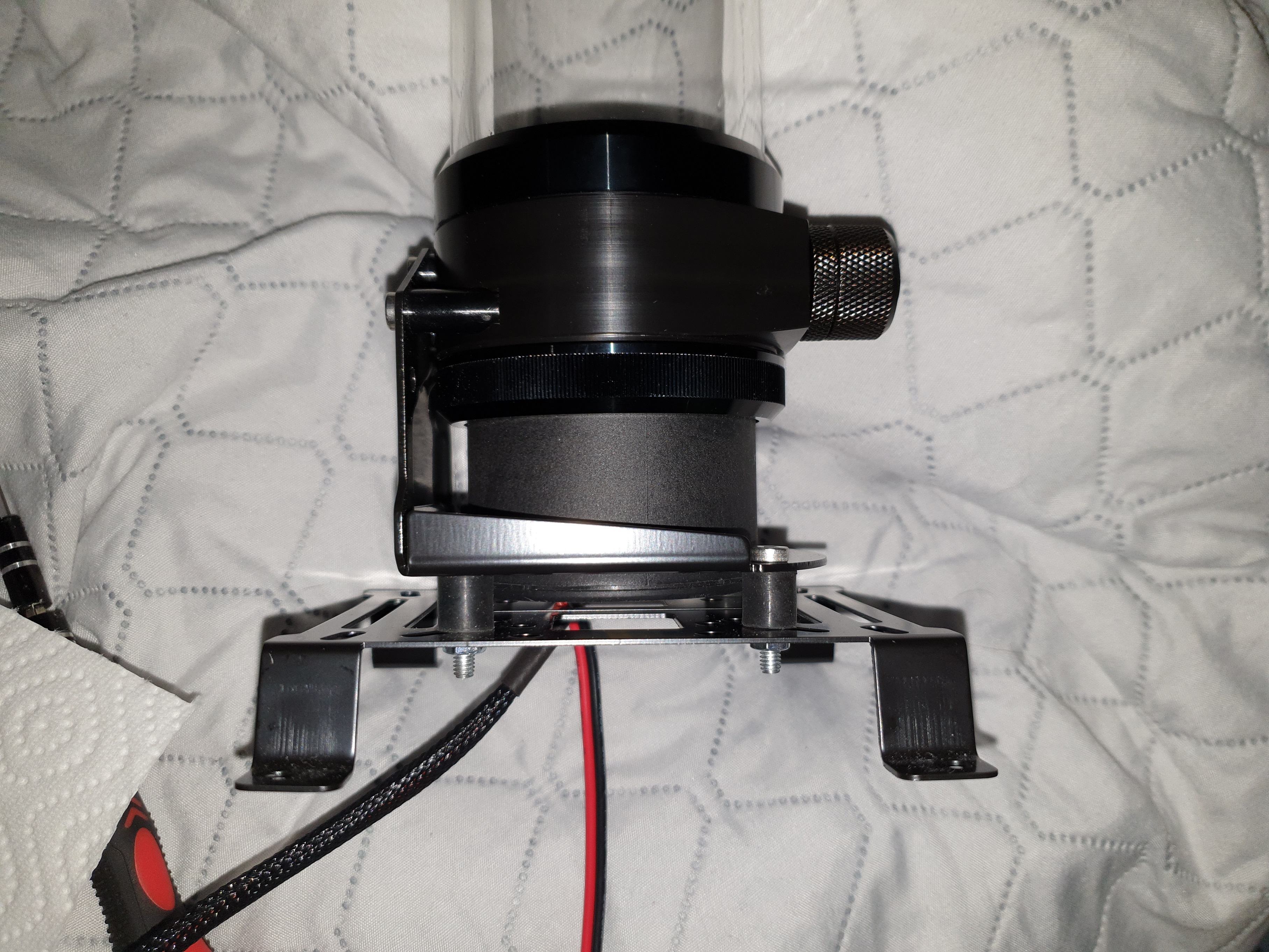

Andere Frage: Soeben lese ich in der D5-BDA zu "Mögliche Einbaulagen":
"Im Betrieb muss der Pumpenrotor relativ zum Anschlusskabel nach oben oder zur Seite zeigen, ein Betrieb mit nach unten zeigendem Rotor ist nicht gestattet!"
Der Einbau soll aber in dieser Lage erfolgen, weil das Wasser von oben kommt:
Das geht dann gar nicht?
Doch - genau so habe ich sie verbaut. Foto gerade gestern gepostet 😁
