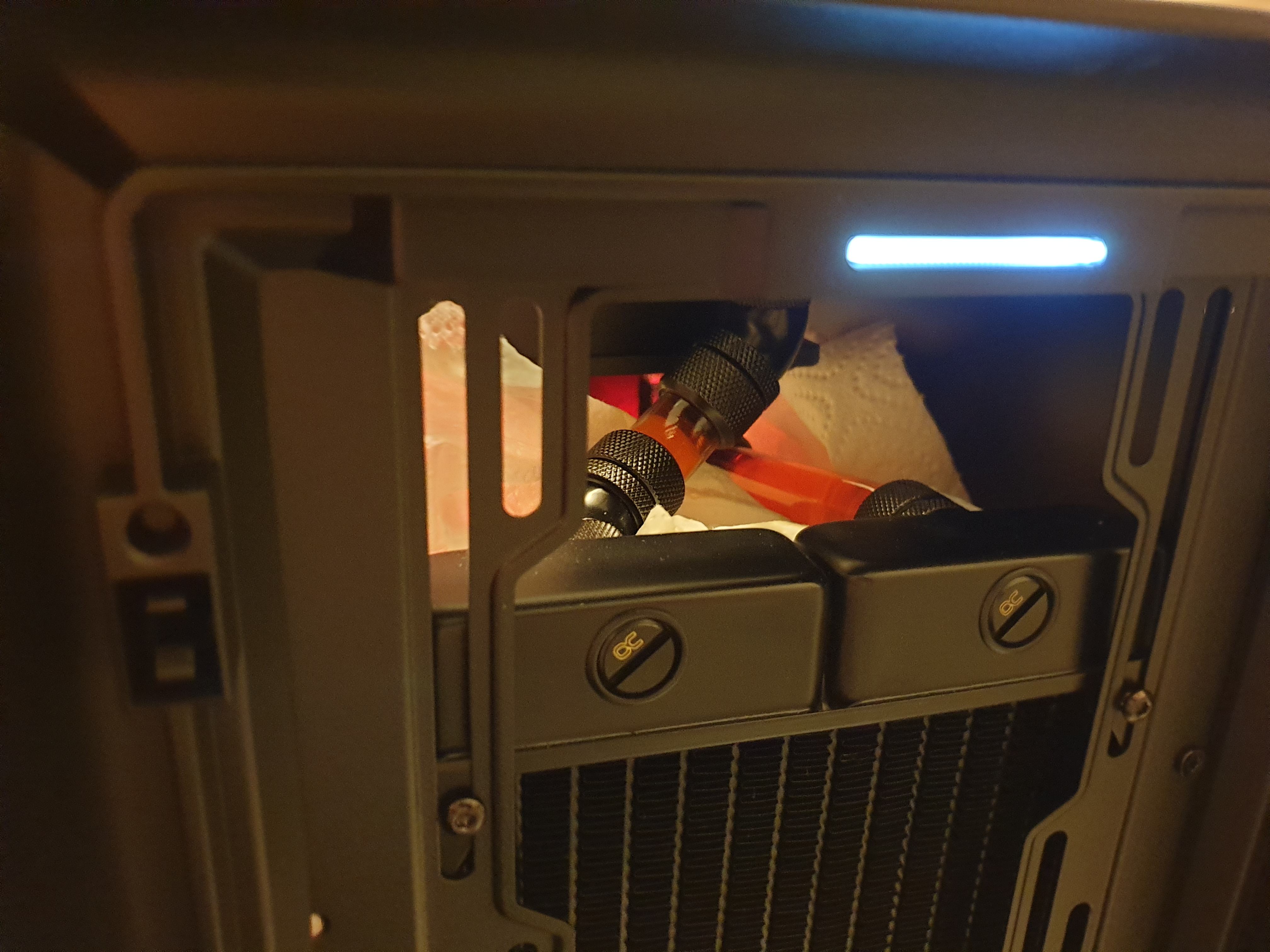

Habe noch kein Glas angeschlossen, aktuell ist alles voll Zewa um auf undichtigkeiten zu testen.

Um auf Undichtigkeiten zu TESTEN leuchtet da aber deutlich zuviel im Rechner. Zudem läuft die Aquasuite doch schon... 😜
Das ist nur der Wasserblock
Beim Einfüllen hatten wir geschaut das es schon dicht war, und jetzt wäre das ein Langzeittest ob kleine Tropfen rauskommen und das Zewa verfärben

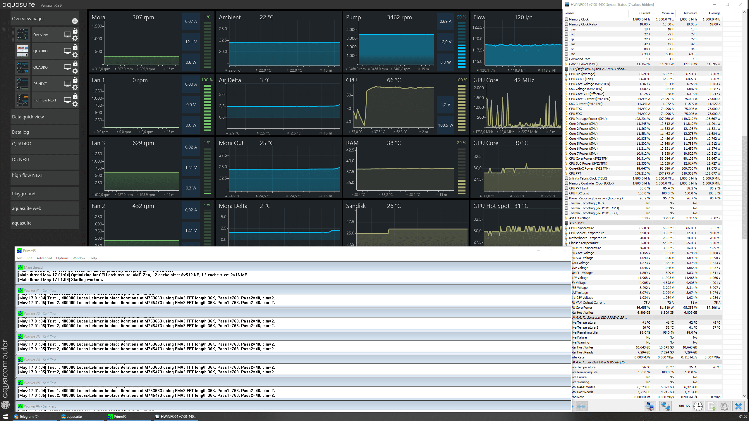

CPU wäre Stock, habe den PC heute zusammengebaut, das mit 85° war am Ende aber lange Zeit lief es mit 70° und dann kam auf einmal ein plötzlicher Anstieg.
Hab noch ein paar Minuten Cinebench laufen gelassen und das waren die Temps davon:
Im Idle sind dann die temps immer noch bei 38-40° (Wasser 26°)

Könnte PBO sein, wobei im IDLE Modus sollten das Delta nicht über 10° sein oder?
Edit: Wobei die Frage wäre ob CPU (Tctl/TDie) oder CPU Die (Average) der richtige Marker für mich wäre?
Ryzen Master zeigt für die CPU Die (Average) Werte an
Die Idle Temp finde ich ok und load @ Prime finde ich 70-75 jetzt auch nicht weiter wild. Ich komme auf 40° Delta bei SmallFFT, habe aber auch nur einen 3700x.
Tdie ist richtig.
Einfach alle CPU Werte auslesen und im Auge behalten, dann weiss man direkt wies läuft^^
Hast Prime mit AVX+AVX2 an gehabt?

Tdie ist richtig.
Danke,
TDie ist die richtige Temperatur und Tctl/TDie enthält scheinbar einen Offset von ca 10°.
Dann hatte ich mich umsonst verrückt gemacht (also überlegt ob ich alles ablasse und den Block nochmal anschaue.
Und die hohen Temperaturen sind wohl leider der Bauweise der CPU Kühler geschuldet, ich hätte gehofft das die besser die Temps ableiten aber das ist wohl normal.
Hätte gerne so +10-20° in Last erwartet aber dann ist es wohl leider so
Hatte einfach Blend benutzt.
Man muss halt auch die richtige CPU Temp auslesen :)
