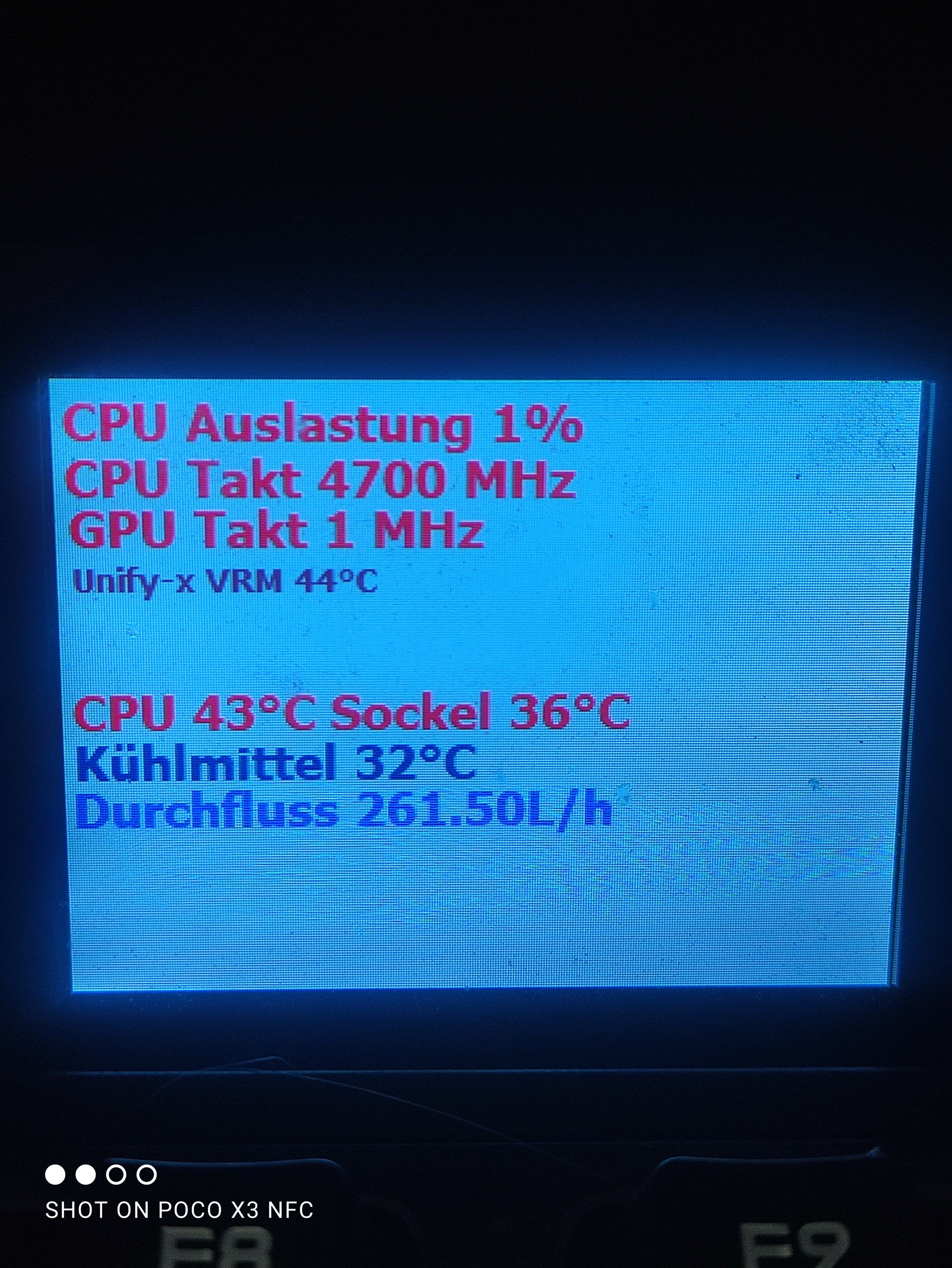

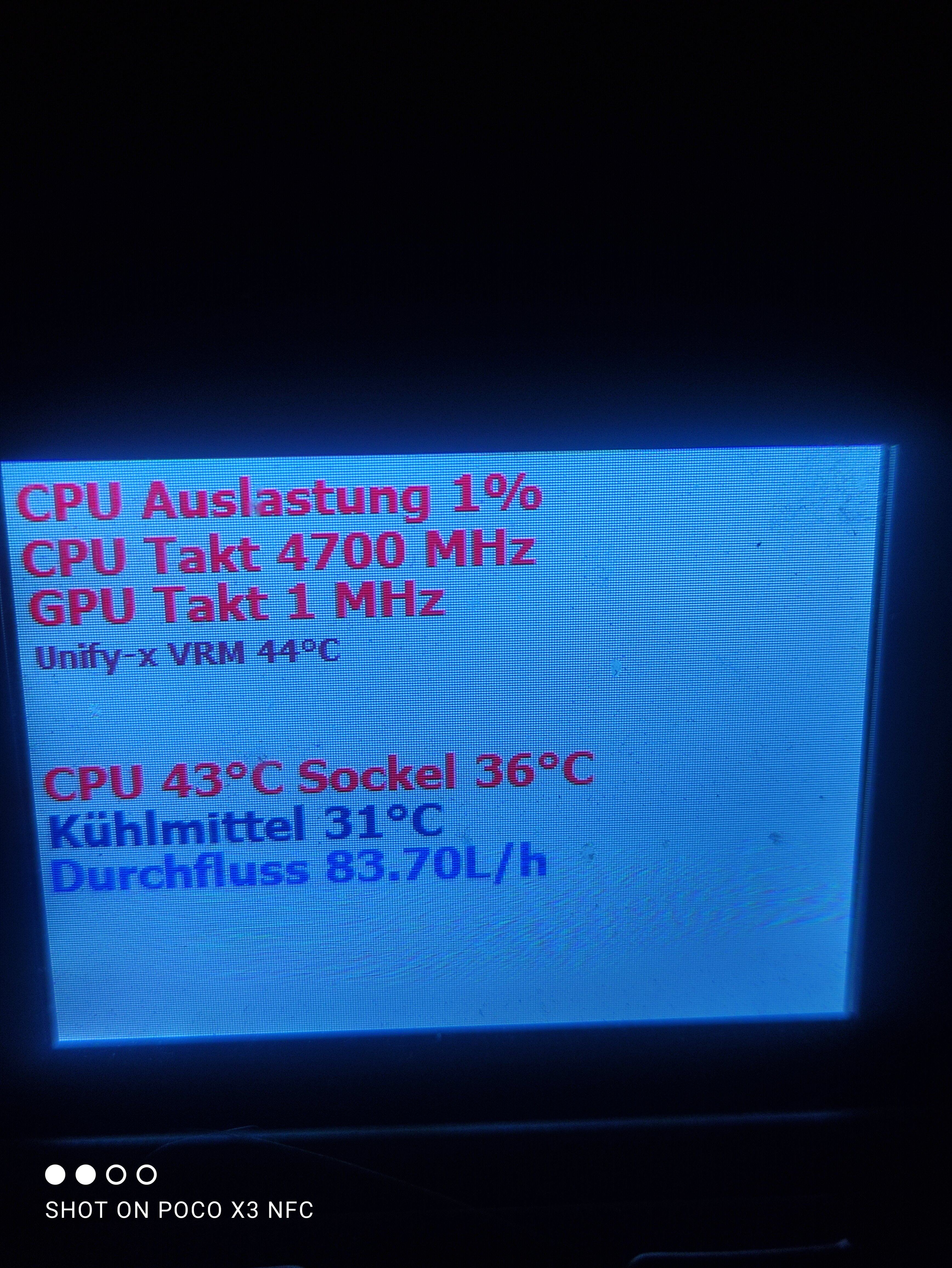

Jetzt mal ganz hypothetisch wenn ich eine zweite D5 Next hätte könnte ich die in der Aquasuite irgendwie so konfigurieren dass die immer exakt die Einstellungen der ersten D5 Next übernimmt? Oder müssen bei getrennt gesteuert werden, d.h. immer alle Einstellungen kopiert werden wenn man das erreichen möchte?

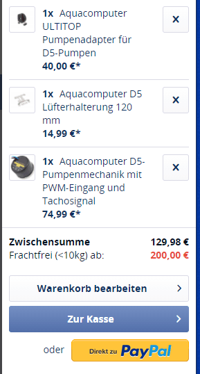

Der Warenkorb müsste so passen, oder hab ich was vergessen? Alles andere für den Loop ist ja schon vorhanden.

Klar, der Wako passt - ich geh schwer davon aus, dass Du ein reichliches Fitting-Lager hast, da Du ja schon öfter geschrieben hast, "lieber ein paar mehr bestellen".
Wobei ich den Ultitop "Mirror Black" sehr vertrauenerweckend und schwer finde (& die D5 darunter schön leise) ... den gäbe es, wie den Rest, dann sogar direkt bei AC und ohne die AT Versandkosten. Wäre dadurch ne Art "Mirror Black" Schnäppchen 😉
Bringt das Messing Ding denn wirklich so viel? Wenn es dann wirklich leiser ist würde ich die (immerhin 100%) Aufpreis bezahlen, aber das muss sich dann auch lohnen :fresse:
Fittings hab ich wirklich genug auf Lager :d
Die D5 ist bei mir leiser damit als die unter der Ultitube. Das ist aber dann wohl bauartbedingt normal, bzw. sollen Pumpen unter AGBs immer etwas lauter sein. Nen wirklich objektiven Vergleich habe ich leider nicht. Mir reicht auch manchmal schon der Glaube daran, zumal das Ergebnis, auch für nen Geräuschparanoiker wie mich, passt 🙃

Danke, wo ist denn beim Ultitop eigentlich "In" bzw. "out"? In der Anleitung steht nur siehe Gravur und auf den Bildern ist es nicht zu erkennen :fresse:
Ich vermute der mittlere ist In und der oberen/außen ist out, weil das Wasser nach außen verdrängt wird?
Fühlt sich durch das Gewicht auf jeden Fall super wertig und schön an.
Bestell ich jetzt mal so und rede mir das dann auch ein :d.
Da ich die zweite Pumpe primär wegen der Lautstärke kaufe, spar ich da jetzt mal nicht am falschen Ende.
Oben in der Mitte geht's rein, vorne raus. Die Beschriftung erkennt man live gut.
