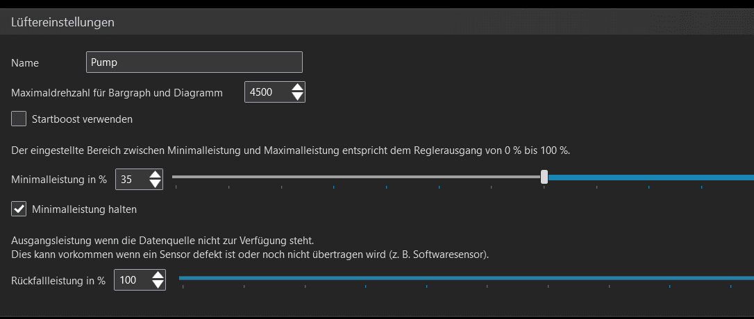

Mein Quadro steuert die Lüfter vom Mo-Ra über den Wassertemparatur Sensor von der D5 Next. Beim Rechner hochfahren dreht der mir immer alle Lüfter auf 100%, vermutlich weil der Sensor nicht verfügbar ist? Erst wenn der Windows Startscreen da ist und vermutlich der Aquasuite Dienst gestartet kriegt er sich wieder ein. Kann ich ihm irgendwie beibringen, dass er als Fallback nen bestimmten Wert annimmt?

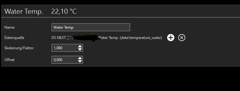

Also um mehr spezifisch zu sein, hab dem Softwaresensor auf dem Quadro den Sensor der D5 zugeordnet
Ganz unten in den Lüftereinstellungen:
Perfekt, danke :-)

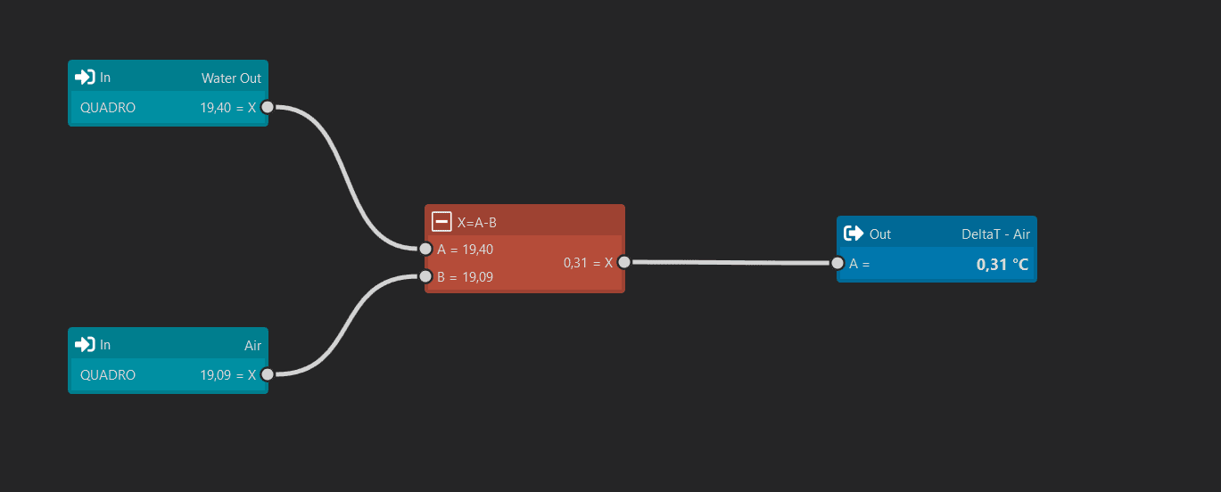

Wenn du ganz fancy bist, dann hängst du an die Quadro noch einen weiteren Sensor mit dem du die Lufttemperatur misst und regelst dann basierend auf dem Delta Luft - Wasser. Dann hast du über das ganze Jahr konstant die gleiche Einstellung und nicht im Sommer höher drehende Lüfter, obwohl die das Wasser nicht mehr weiter kühlen können.
Bei mir hängt da einfach so nen normaler Foliensensor dran, der hinten ausm MO-RA schaut.
Ja gute Idee. Der Wäre aber vermutlich besser am PC unterm Gehäuse aufgehoben (hab eh noch zusätzlich nen Aquaero 5 im Rechner, da könnte der ja ran), oder? In Mo-Ra Nähe wird es ja tendenziell wärmer als die tatsächliche Umgebungstemparatur. Hast du nen Beispiel wie man das einstellt? Läuft das dann über die Virtuellen Sensoren?
Naja, meine Annahme war, dass die warme Luft vom MO-RA ja eh weggeblasen wird. Außerdem ist ja die relevant Temperatur eben genau die "Ansaugtemperatur" vom MO-RA und nicht die irgendwo anders im Zimmer.

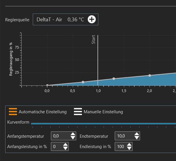

So sieht das bei mir aus, ist jetzt erstmal nur grob geschätzt, wie schnell die Lüfter laufen sollen, die Leistung von den Lüftern habe ich auf 25-100% beschränkt.
  1. Virtuellen Sensor anlegen
  2. Virtuellen Sensor dem Quadro zuweisen
  3. Lüfter auf den virtuellen Sensor stellen
  4. freuen

Ich glaube bei virtuellen Sensoren drehen die Lüfter immer hoch bis Aquasuite geladen hat.
Das selbe Problem hatte ich ja ein paar posts zuvor, du kannst aber bei den Lüftern einen Fallback Wert eingeben, dann passiert das nicht.

Wie krieg ich den Virtuellen Sensor denn beim Quadro zugewiesen? Hab in der Aquasuite den Sensor unter Playground -> Virtuelle Software Sensoren erstellt.
Wenn ich im Quadro jetzt einen Softwaresensor auswähle und dort die Quelle zuweisen will, finde ich den erstellten Virtuellen Sensor aber nicht.
*edit* Hab gesehen, dass ich im Aquaero auch eine Temparaturdifferenzmessung machen kann, diesen Sensor finde ich dann im Quadro :rolleyes2:
Ah, ja, das Problem ist, dass du K als Einheit angewählt hast. Komischerweise kann man in der Quadro nur °C nutzen. Änder da einfach die Einheit und dann taucht er auf.

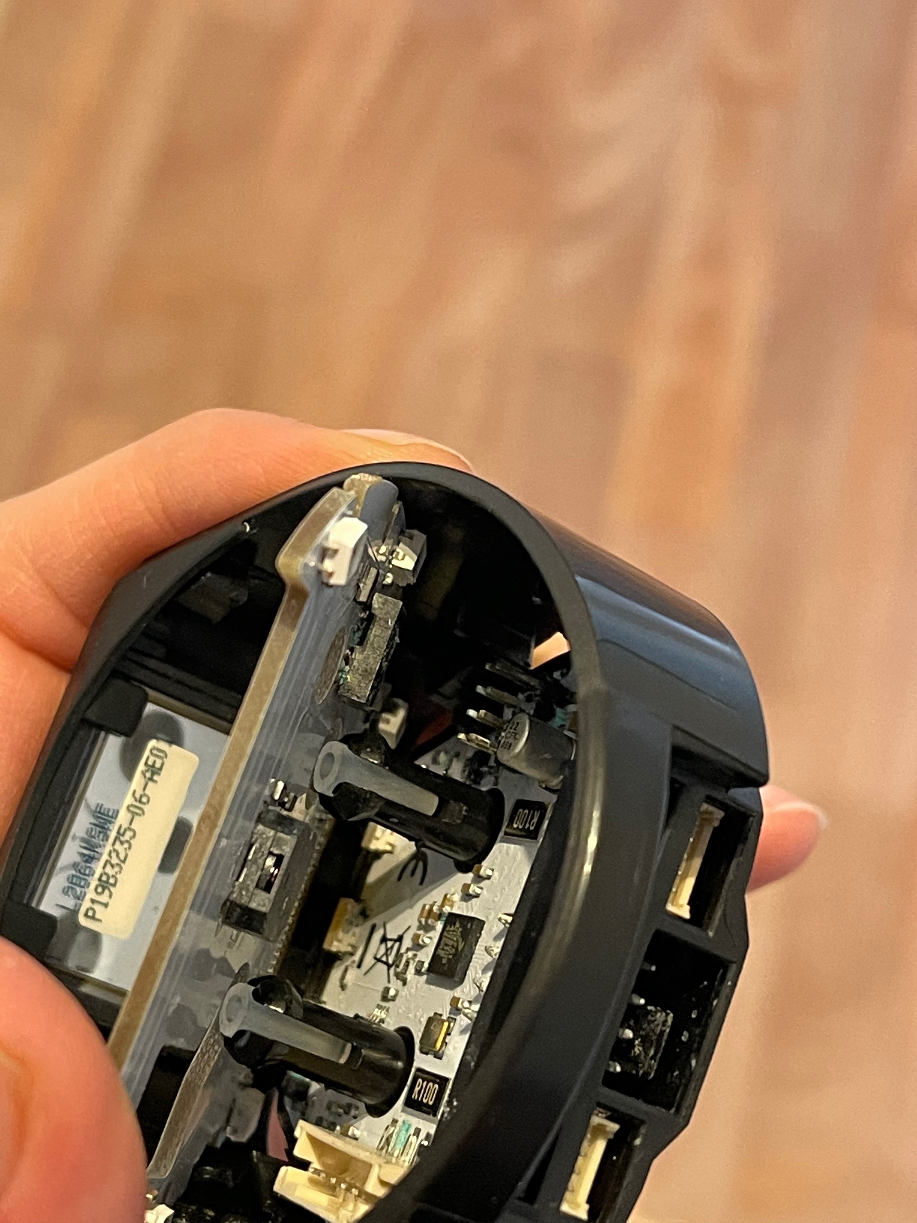

Habe gestern auch mein Ersatzsteuergerät von der D5 Next eingebaut (ihr erinnert euch, Wasserschaden :fresse: ).Bei der alten Einheit hab ich vorsichtig die Abdeckung hochgehebelt, man sieht schon einige grüne Kontakte :d Das Wasser hat sich echt im ganzen Gehäuse verteilt. Die Pumpe lief übrigens wieder einwandfrei auch die Steuerung und das Display haben keine Probleme mehr gemacht. Lediglich die 3 Buttons unter dem Display hatten keinerlei Funktion mehr, die hat's wohl komplett erwischt. Falls zufällig wer mit dem Ding basteln möchte (im Prinzip funktioniert sie ja noch) kann ich sie gerne ggf. Übernahme der Versandkosten verschenken.Bei mir fliegt sie sonst raus.

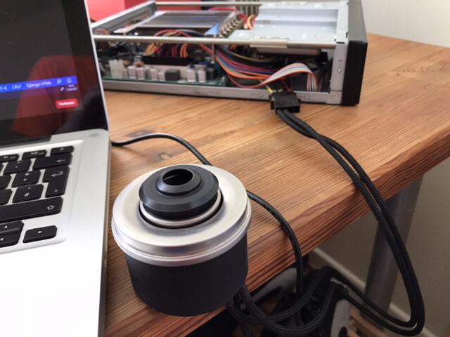

Es geht nicht darum, dass ich es selbst danach nicht verstehe, sondern wie die Pumpe arbeitet. Und ich sage, da hast du (?) unrecht wie auch ich und auch gleichzeitig recht. Hier will ja nicht der eine besser als der andere sein, sondern korrekt sein. Und ich habe heute mal meine Pumpe analysiert. Ich habe damit eben doch recht, dass die Pumpe ohne Wasser nicht rattert und daher keine Schmierung benötigt wird in dem Bereich, wo es überhaupt rattern könnte. Das wollte ich klarstellen. Aber: Da, wo die Pumpe Kontakt zum Förderkorpus hat, liegt Keramik auf Kunststoff auf. Das ist ein extrem kleiner Bereich, ich kann mir vorstellen, dass die Pumpe das Wasser aktiv zwischen beiden Komponenten presst, um die auftretenden Kräfte des Magnetismus zu reduzieren und so die Reibung zu reduzieren, ohne die vertikalen Kräfte des Magnetismus ungleich zu verteilen.
Bei mir kommt die Pumpe nur im hohen drehzahlen is ratern ohne last.
Der Keramik Stift unter dem Pumpen wird sicher warm heiss irgend wann es geht nicht nur um die Schmierung sondern auch Kühlung.
Du testest so auch ohne Pumpen Kopf mach das mal mit Kopf sie kommt nur ganz fein ins taumeln und Schlägt dann auf dann hast du garantiert ein Rattern.
