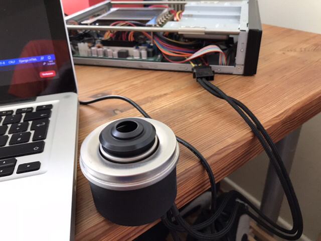

Es geht nicht darum, dass ich es selbst danach nicht verstehe, sondern wie die Pumpe arbeitet. Und ich sage, da hast du (?) unrecht wie auch ich und auch gleichzeitig recht. Hier will ja nicht der eine besser als der andere sein, sondern korrekt sein. Und ich habe heute mal meine Pumpe analysiert. Ich habe damit eben doch recht, dass die Pumpe ohne Wasser nicht rattert und daher keine Schmierung benötigt wird in dem Bereich, wo es überhaupt rattern könnte. Das wollte ich klarstellen. Aber: Da, wo die Pumpe Kontakt zum Förderkorpus hat, liegt Keramik auf Kunststoff auf. Das ist ein extrem kleiner Bereich, ich kann mir vorstellen, dass die Pumpe das Wasser aktiv zwischen beiden Komponenten presst, um die auftretenden Kräfte des Magnetismus zu reduzieren und so die Reibung zu reduzieren, ohne die vertikalen Kräfte des Magnetismus ungleich zu verteilen.
Bei mir kommt die Pumpe nur im hohen drehzahlen is ratern ohne last.
Der Keramik Stift unter dem Pumpen wird sicher warm heiss irgend wann es geht nicht nur um die Schmierung sondern auch Kühlung.
Du testest so auch ohne Pumpen Kopf mach das mal mit Kopf sie kommt nur ganz fein ins taumeln und Schlägt dann auf dann hast du garantiert ein Rattern.
Kühlung sowieso, aber da ist auch die große Edelstahlmulde wichtig, da dort die Motorwärme abgetragen wird.
Beides merkt man, wenn man die D5 für 3-5 Minuten trocken laufen lässt.
Das ist aber ein Edelstahlstift, auf der die Keramikkugel arretiert wurde.

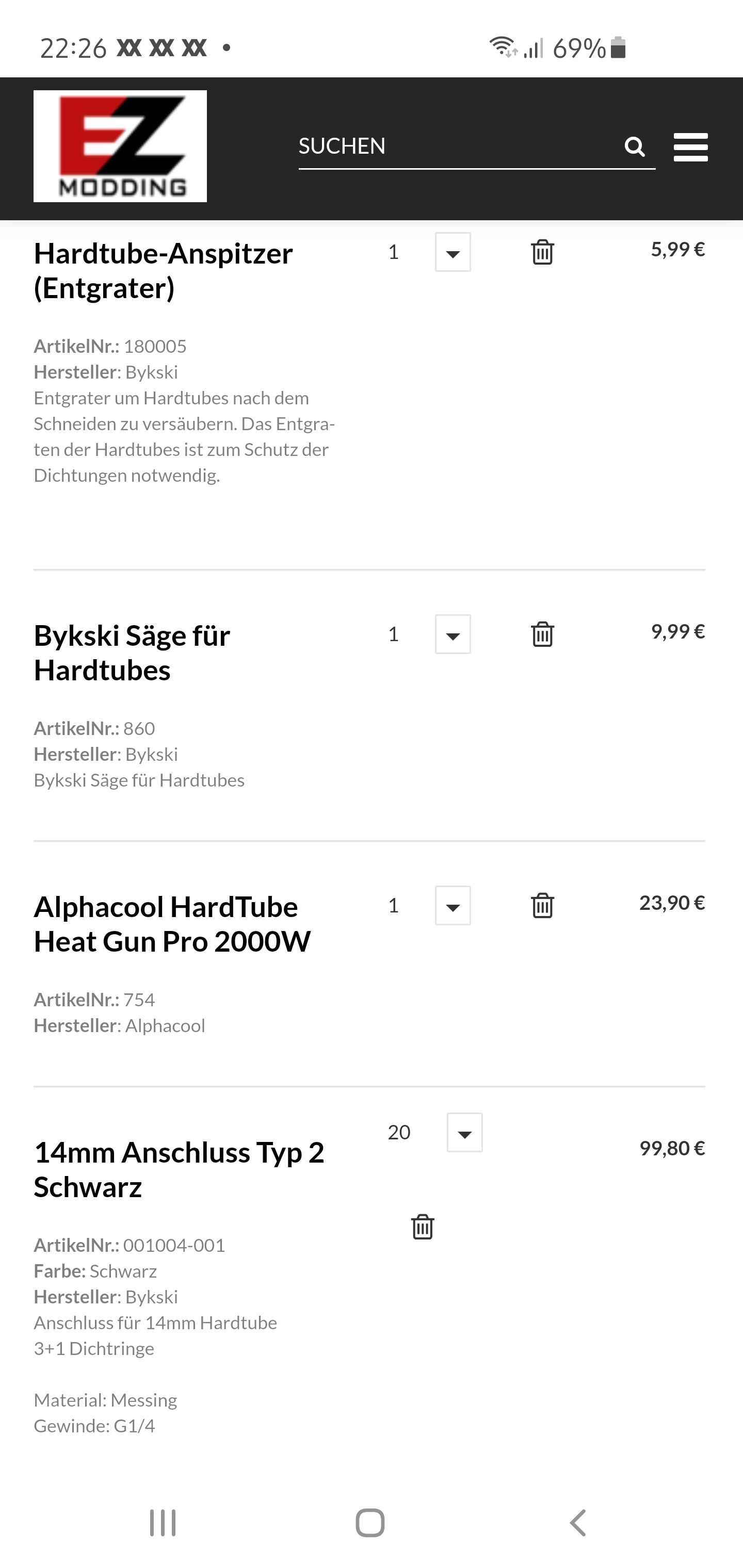

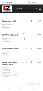

Hab jetzt sehhhrrr lange überlegt, Warenkorb war schon lange gefüllt und gerade eben auf bestellen gedrückt.
Wird jetzt mein erste Hardtube Build sein, hoffe werde es ansehnlich hinbekommen😁
Was für ne Heatgun nimmst du? Kosten alle um 20 Euro aber sind die auch für längeren Betrieb geeignet und für Schrumpfschlauch geeignet? Haben i.d.R. 2000 W
Hab alles bei EZModing bestellt, Heatgun ist glaube ich von ALC.
Hier mal mein Warenkorb, hoffe habe nichts vergessen.
@Tundor
Ich weiss verrückt aber was will man machen zur Zeit, irgendeine Beschäftigung brauche ich ja zuhause dank Corona.
