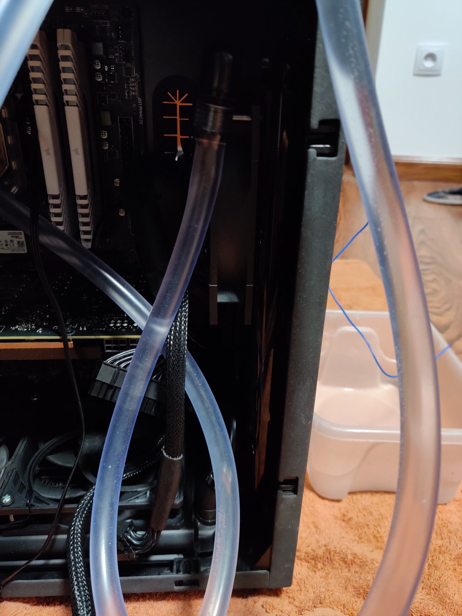

Ahhh, danke fürs erklären, etwas mehr Theorie hätte mir wohl nicht geschadet
Zu früh gefreut, stell ich das case wieder auf, ist die Luft wieder "da"
In den Schläuchen, als ich das case gelegt hatte, war keine Luft zu sehen, vielleicht hing sie aber auch irgendwo
Kann die Luft überhaupt aus deinem Systementweichen?
Der AGB soll auch nicht ganz voll sein. Außerdem kann sie nicht raus weil alles zu ist. Und mach nicht den Deckel ab wenn da Wasser drinnen ist, das bleibt dann nicht im AGB.

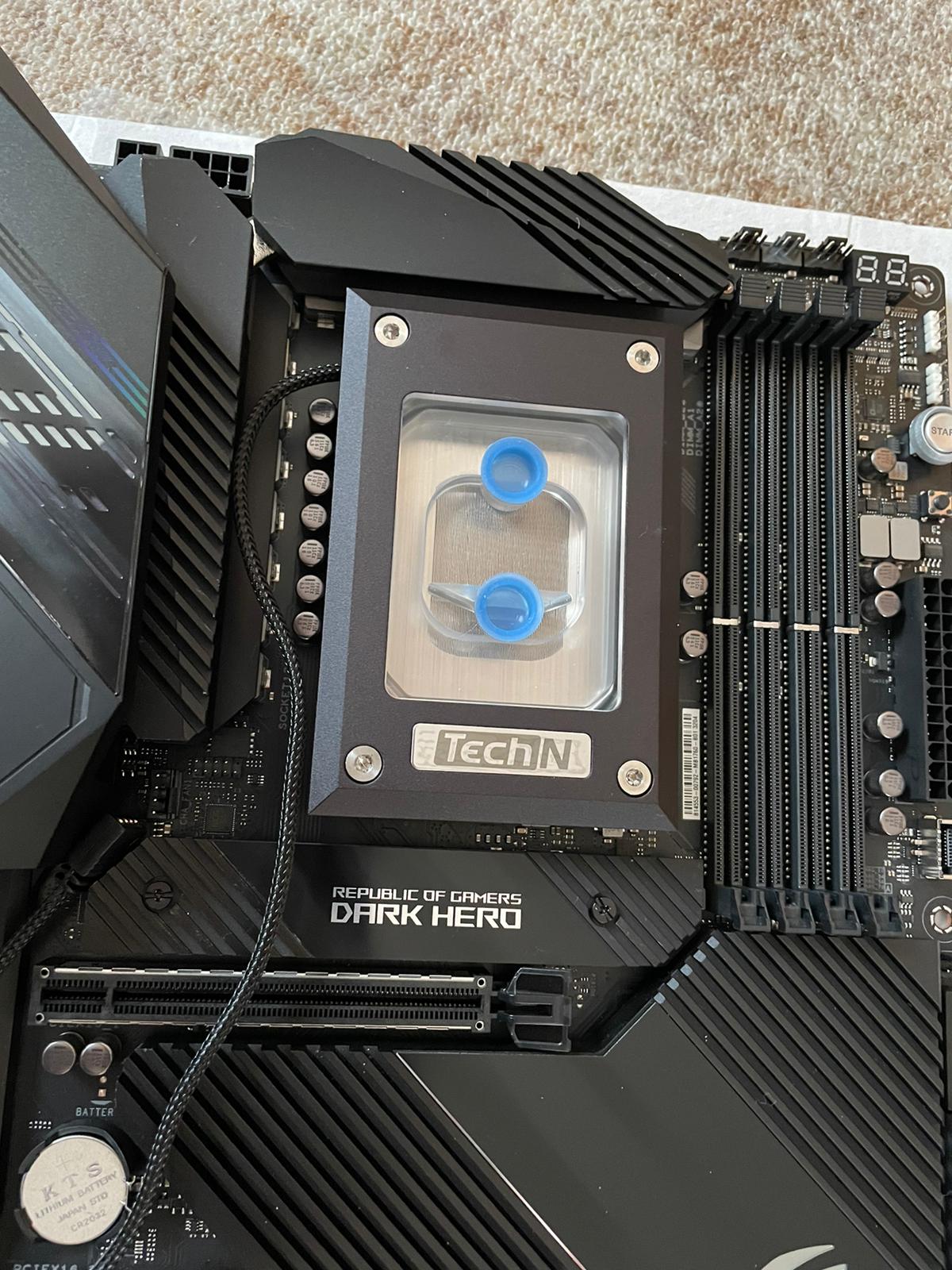

Ich muss noch mal etwas bzgl. des TechN AM4-Kühlers fragen:
Auf der TechN Backplate ist doch eine isolierende Kunststoffschicht, oder?
Weil auf der original AMD Backplate war ne richtig weiße Folie, muss man die abfummeln und auf die TechN-Backplate machen?
Oder ist diese schwarze, raue Schicht auf der TechN-Backplate Kunststoff und reicht zum Isolieren?
Weil da sind Lötpunkte aufm Board drunter, da wird einem himmelangst beim Gedanken, dass da Metall aufliegt.
Verbauter TechN:

Ist nicht ganz voll. Deckel ist auch nicht ab. Aber wie kommt die Luft dann raus?
Keine Ahnung, das war ja die Frage, dachte das geht über den AGB raus
Du musst doch eine Option verplant haben wo ein Druckausleich stattfindet bzw. die Luft entweichen kann?
Verbauter TechN:
Wenn das nicht in der Anleitung steht, ist es nicht notwendig.
Da sind keine Kontakte oder dergleichen die zu Problemen führen. hast i.d.R. zu allem wichtigen genug Abstand.
das habe ich erklärt, das Wasser nimmt der Luft den Platz und geht in den AGB dafür geht fehlendes Wasser aus dem AGB in den Kreislauf. Aber nur wenn es einen Kreislauf gibt und Platz im AGB ist.
Verbauter TechN:

Kannst so hin machen.

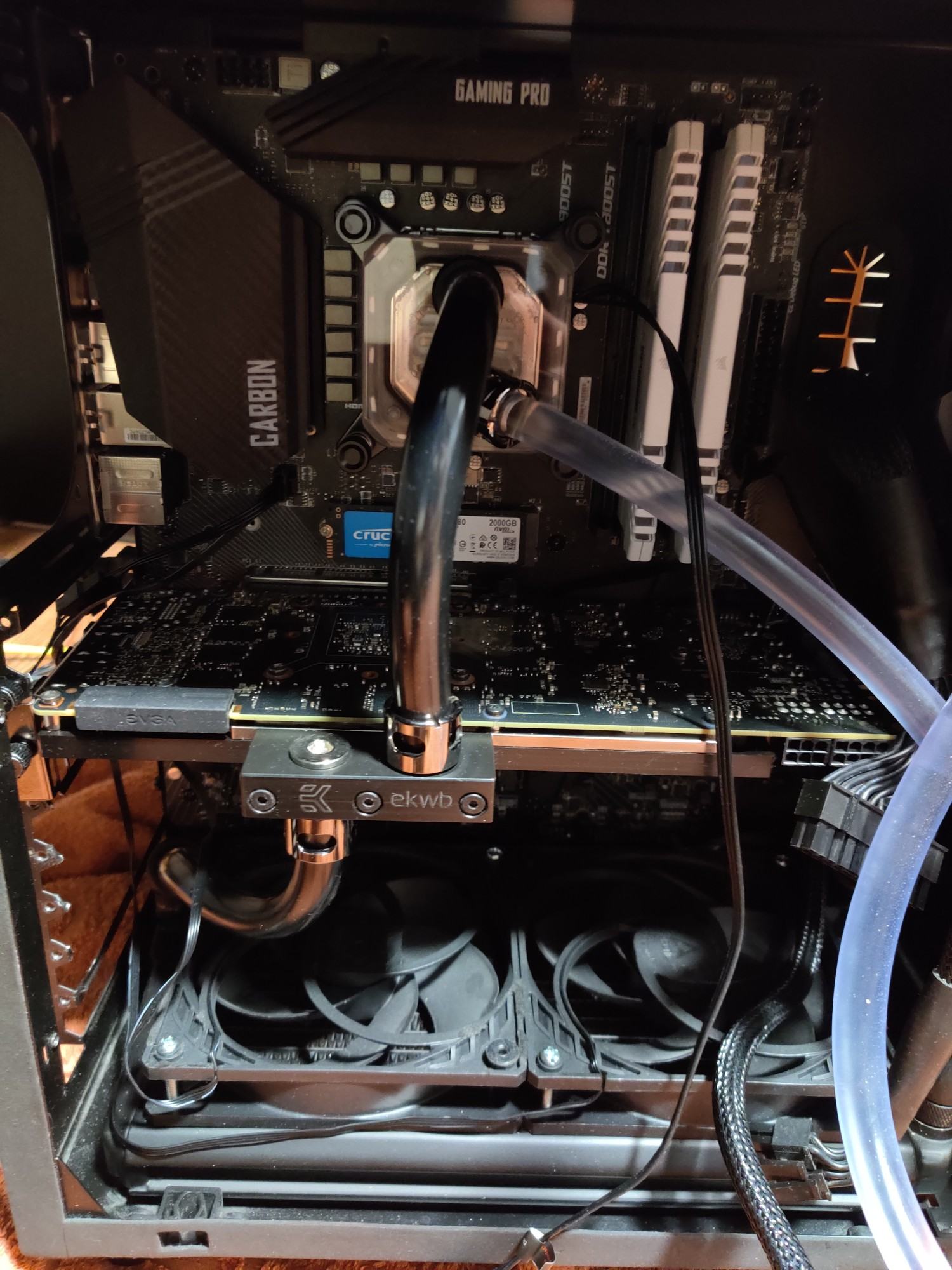

Sollte beides zutreffen. Pumpe geht zur CPU, von dort zu graka, 240er radi, 2. 240er radi, Pumpe (AGB Sitz auf Pumpe)

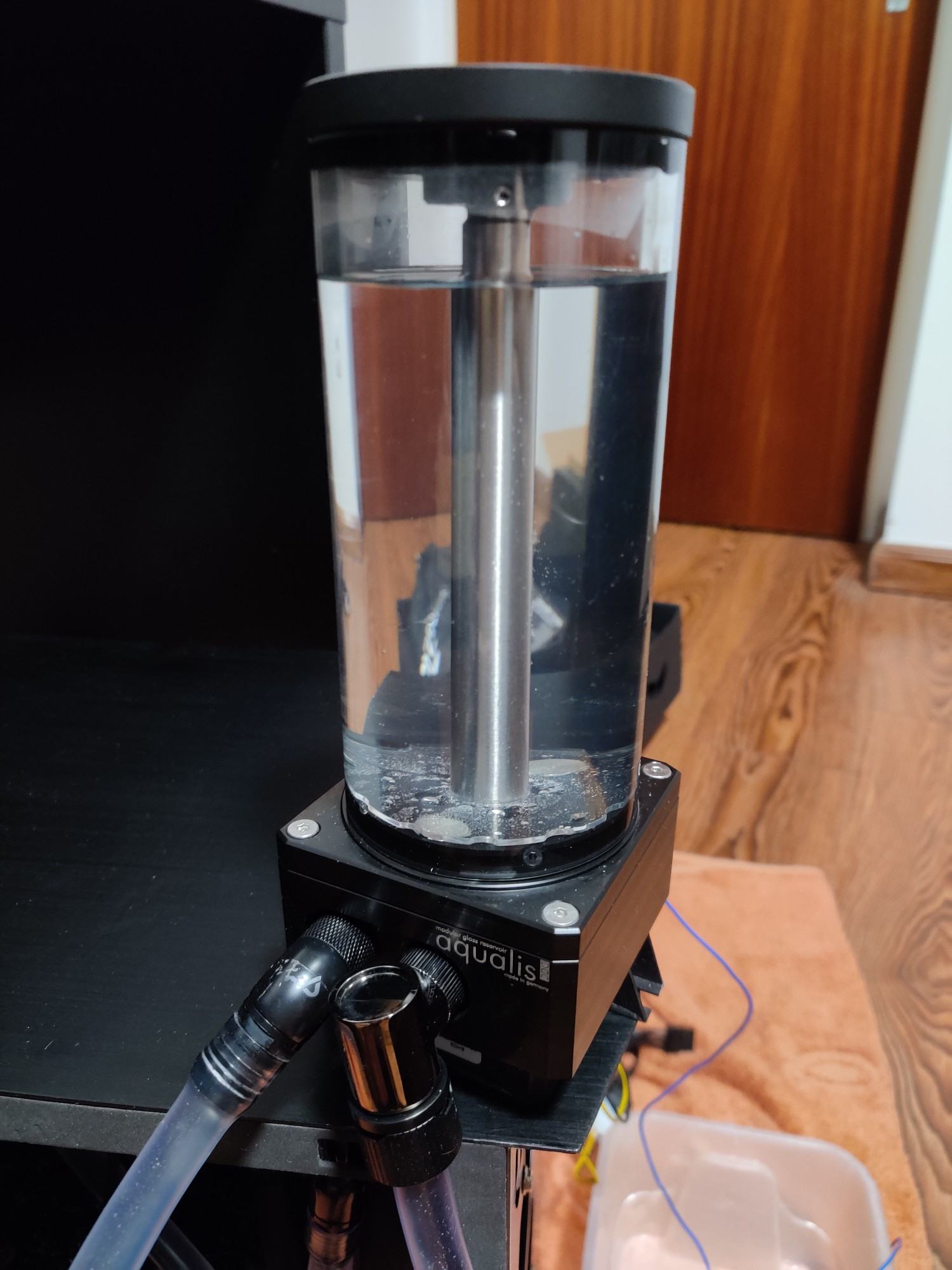

Wenn ich alles unten anschließe, zirkuliert mein Wasser, aber ich kann nichts befüllen (über den AGB)
Wenn ich den Zulauf oben im AGB mache, zirkuliert mein Wasser nicht
Du hast Zulauf oben falsch angeschlossen!!
So muss es aussehen wie unten auf dem Bild.
Zulauf von oben aber nicht die Mitte.
Zulauf unten zu machen und unten OUT anschliessen.

ich meine das funktioniert so nicht, ein Bild wäre wirklich gut. Ich kann mich nicht mehr genau erinnern, aber ich meine Du hast den AGB verkehrt zusammen gebaut, wie gesagt kann mich aber täuschen.
@yilem76 Danke, das hat sich schon geklärt, bin momentan bei beides unten angeschlossen
Wenn du Zulauf von oben machst brauchst ein Steigrohr wie auf dem Bild sonst wirst du immer Luft im Kreislauf haben.
Wenn du Zulauf von unten anschliesst geht entlüfetn etwas schwerer und brauchst mehr Zeit, Kiste einfach hin und her schütteln wenn ein Absperrhahn vorhanden mehrmals auf und zu machen.
Ist momentan nur ein Test Aufbau zum prüfen der Dichtheit.
