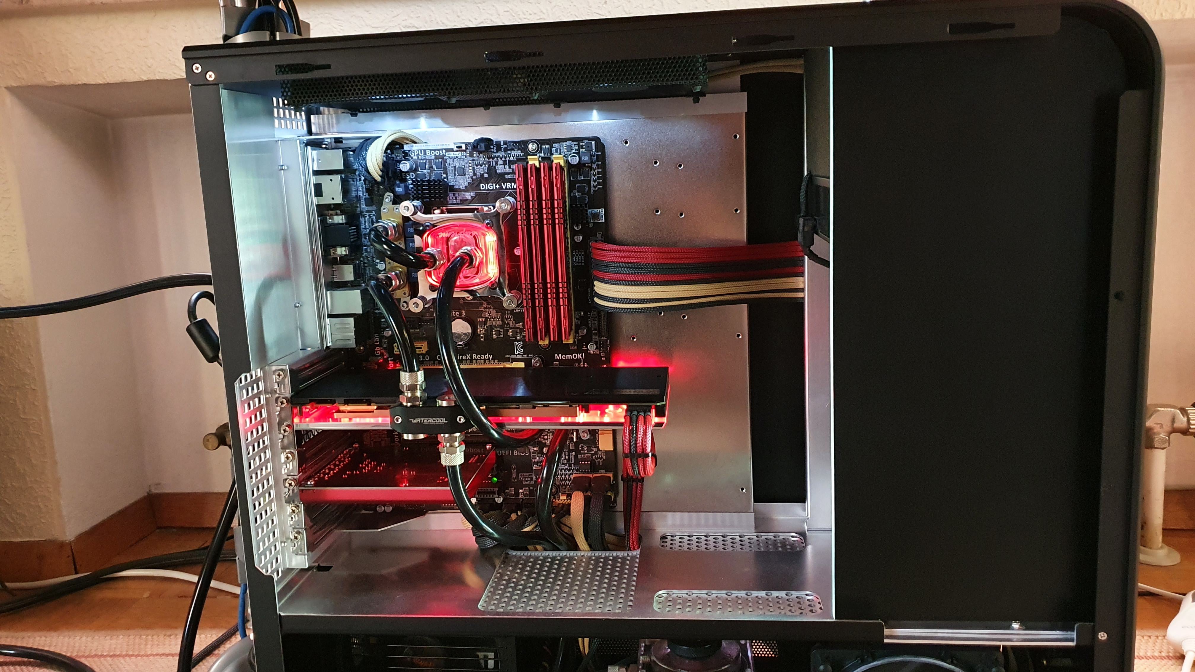

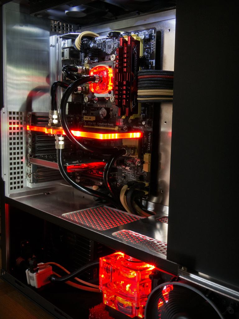

hab gerade keine anderen Bilder, PC ist ja noch im Umbau

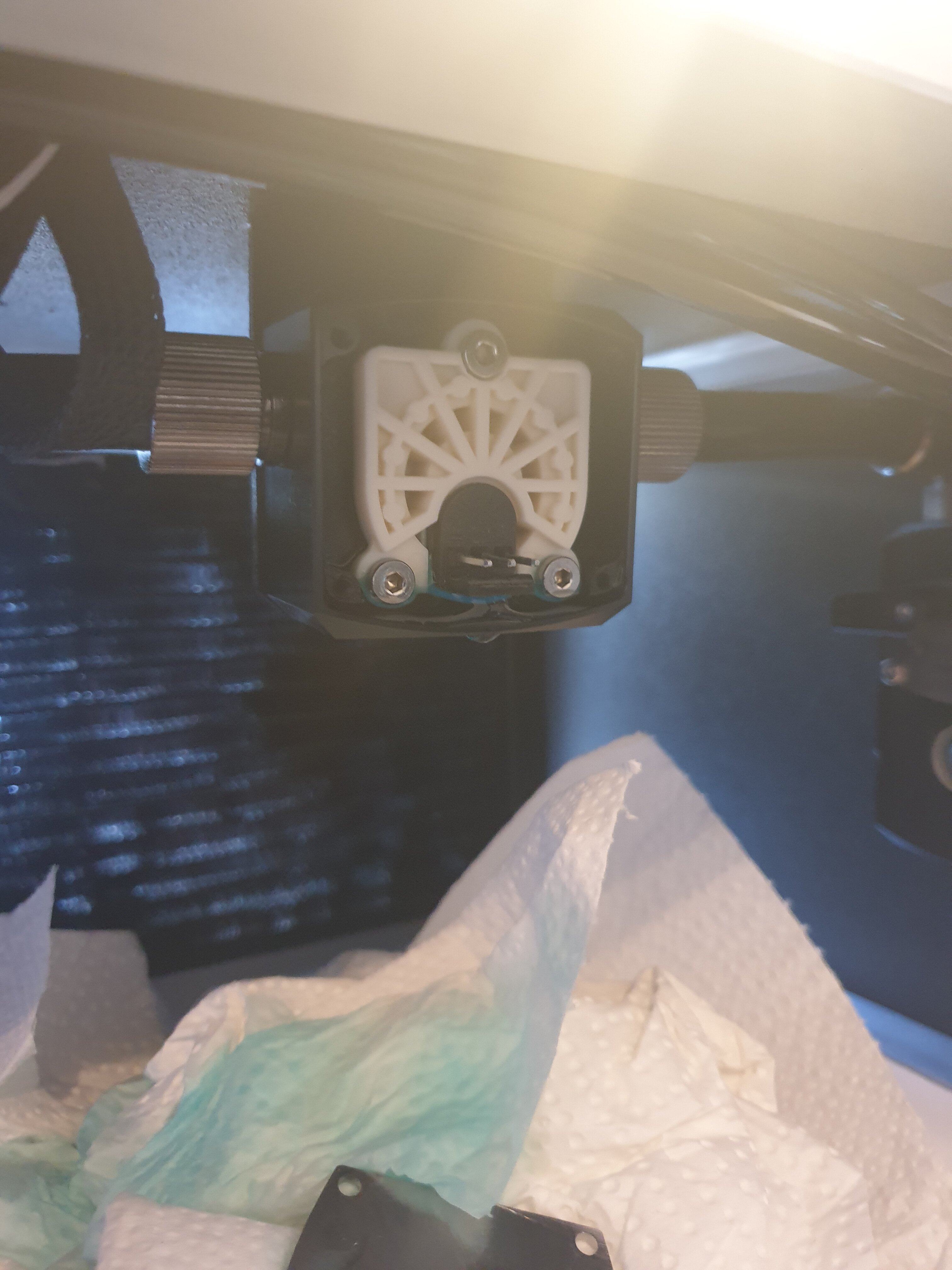

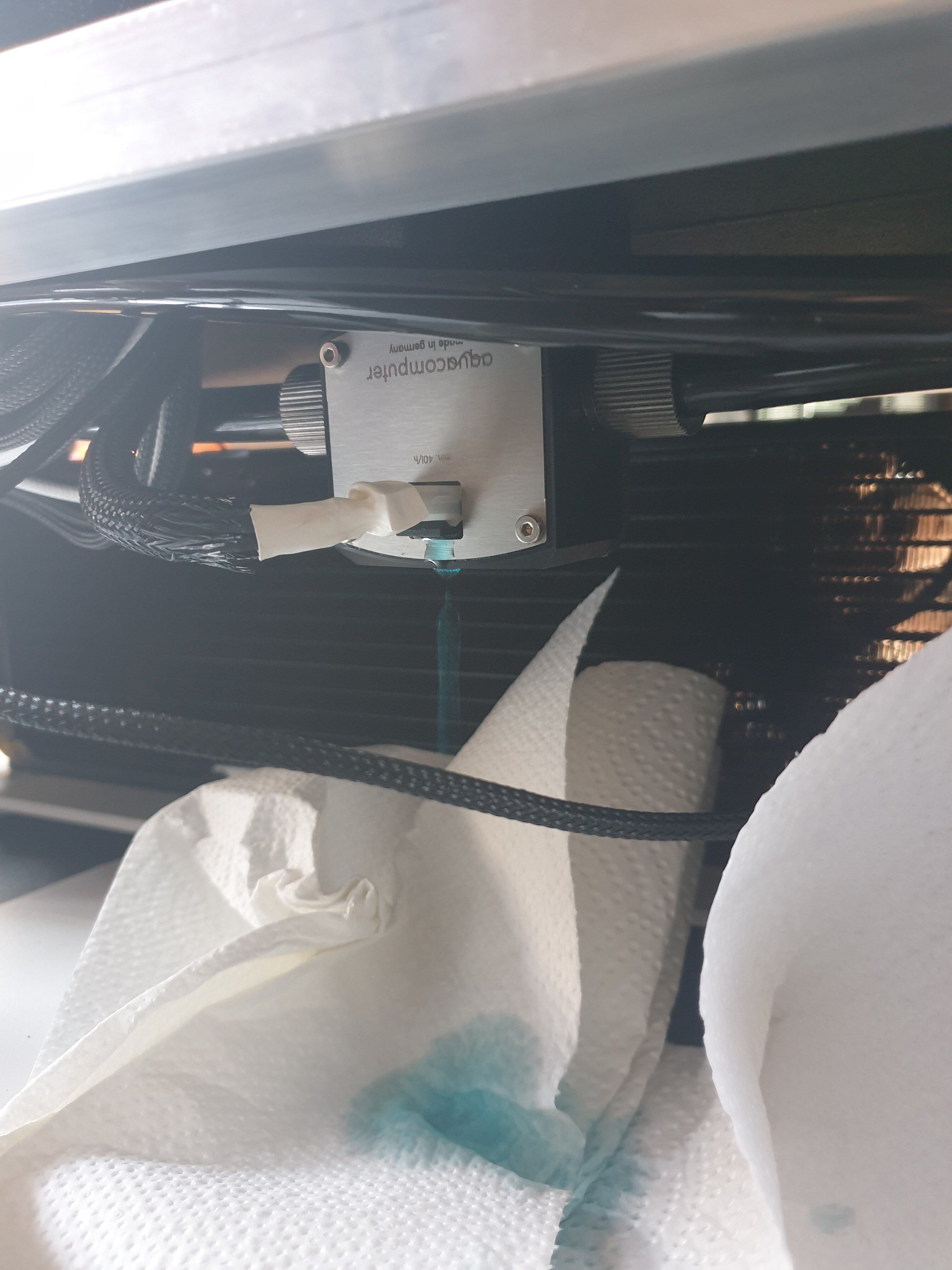

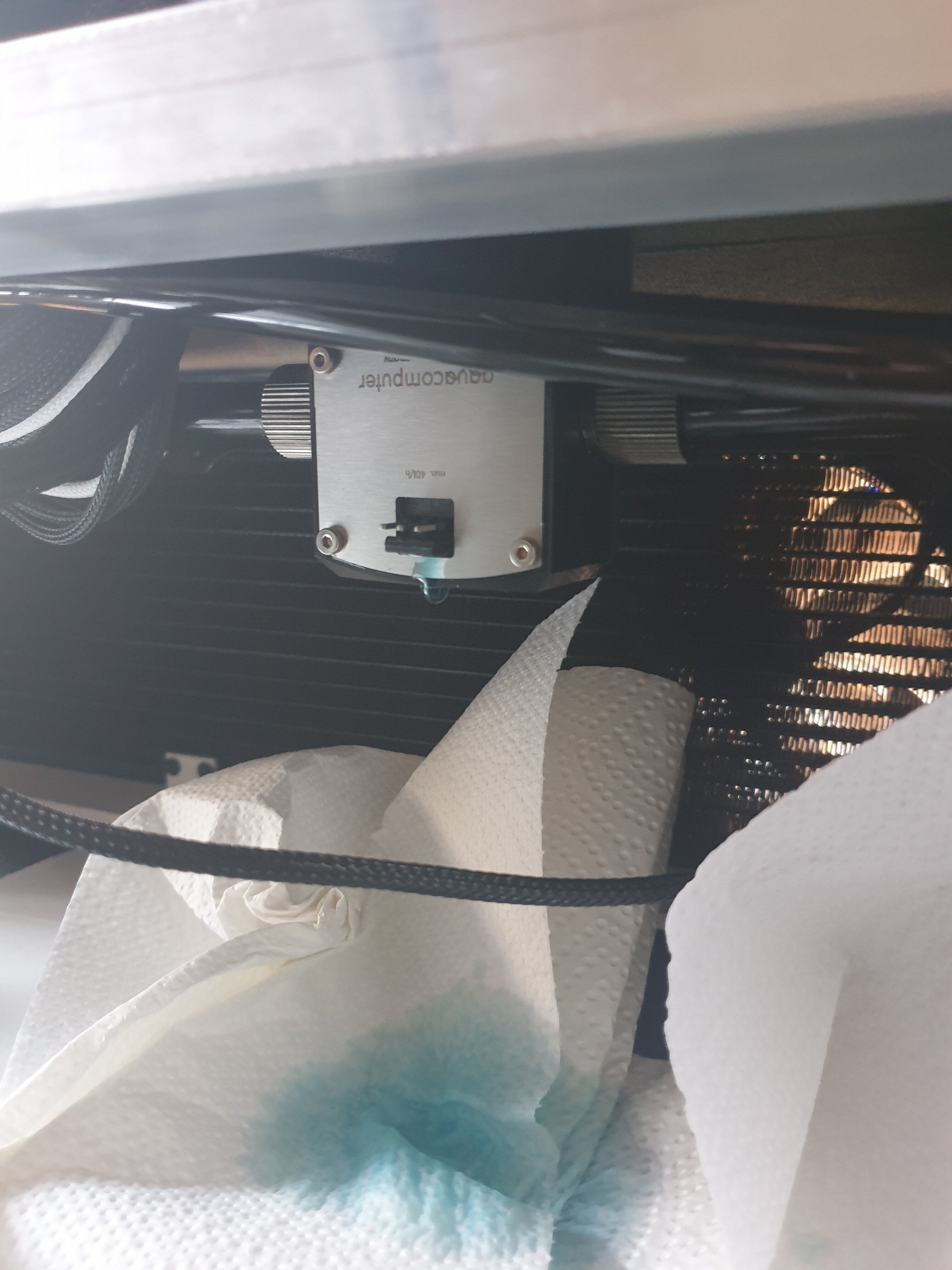

Anhang anzeigen 593728Anhang anzeigen 593729Anhang anzeigen 593737
Vor ein paar Wochen Dicht ausgebaut und ohne was damit zu machen wieder 1:1 eingebaut. In 6 Jahren keine Probleme mit dem DFM gehabt. Komisch.
Ach du Scheiße. Sofort raus damit. Das ist echt viel Verlust. Ich hatte letztens auch eine Undichtigkeit. Aber bei einem älteren Teil von Digmesa. Ich wusste gar nicht, dass die Teile innen gleich oder ziemlich ähnlich sind. Oder kann man die noch weiter öffnen und Dichtungen wechseln?
Ein oller Digmesa hat es heute gerettet. Habe die Dichtungen ausgetauscht und alles tip top.
Aufbau Ihnen ist identisch.
Was mir aufgefallen ist das die Dichtung von AC jetzt viel härter ist als die von Digmesa. Muss schauen das ich neue Dichtung organisiere. Die was ich jetzt drin habe ist bald doppelt so alt wie die von AC.
