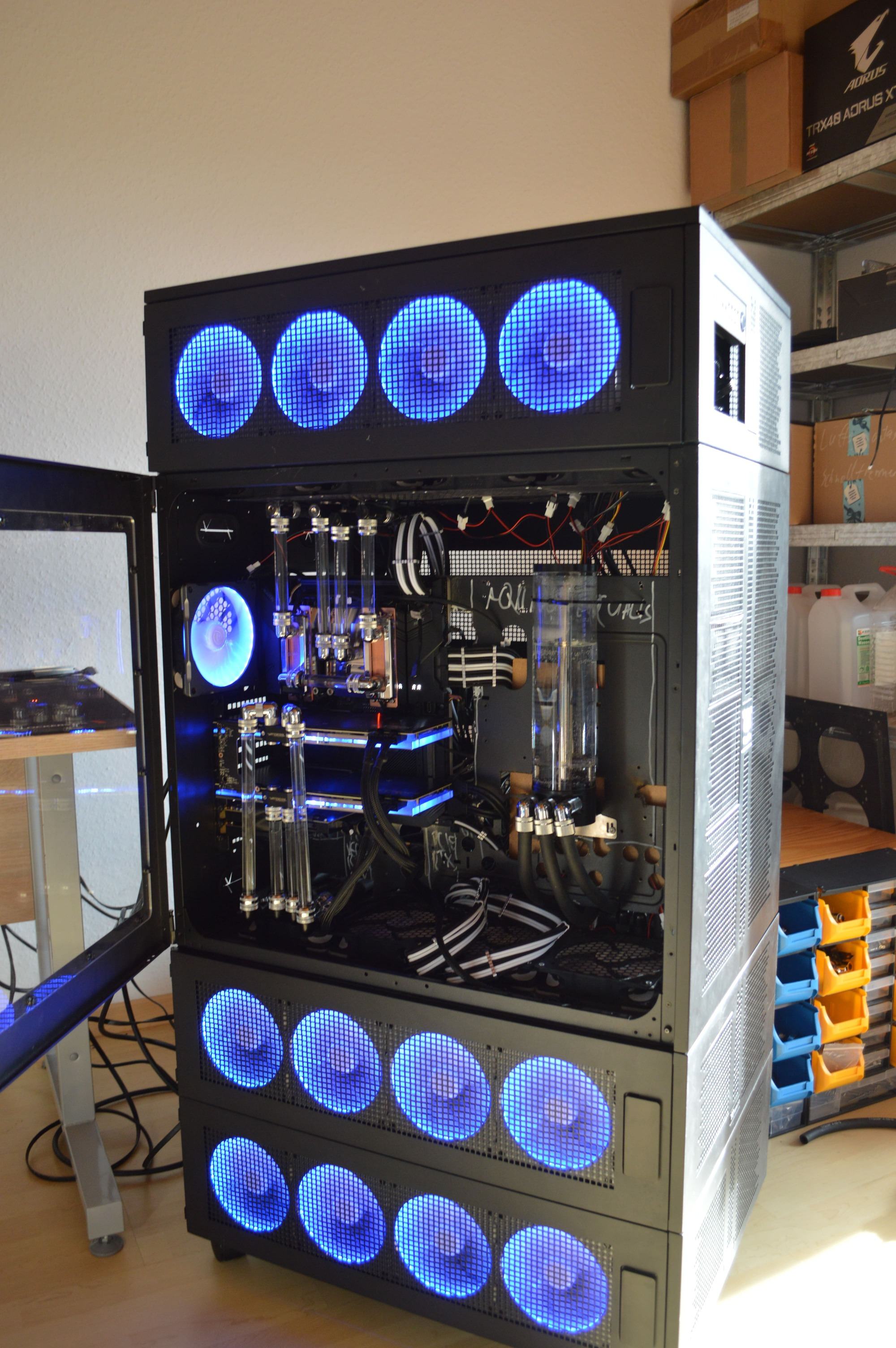

Es ist ein Zwischenschritt im eigentlichen Bau, daher die unaufgeräumte Optik mit den rumfliegenden Kabeln und das teilweise etwas blödsinnige Tubing. Außerdem fehlt noch ein Radiator, der inzwischen drin ist.

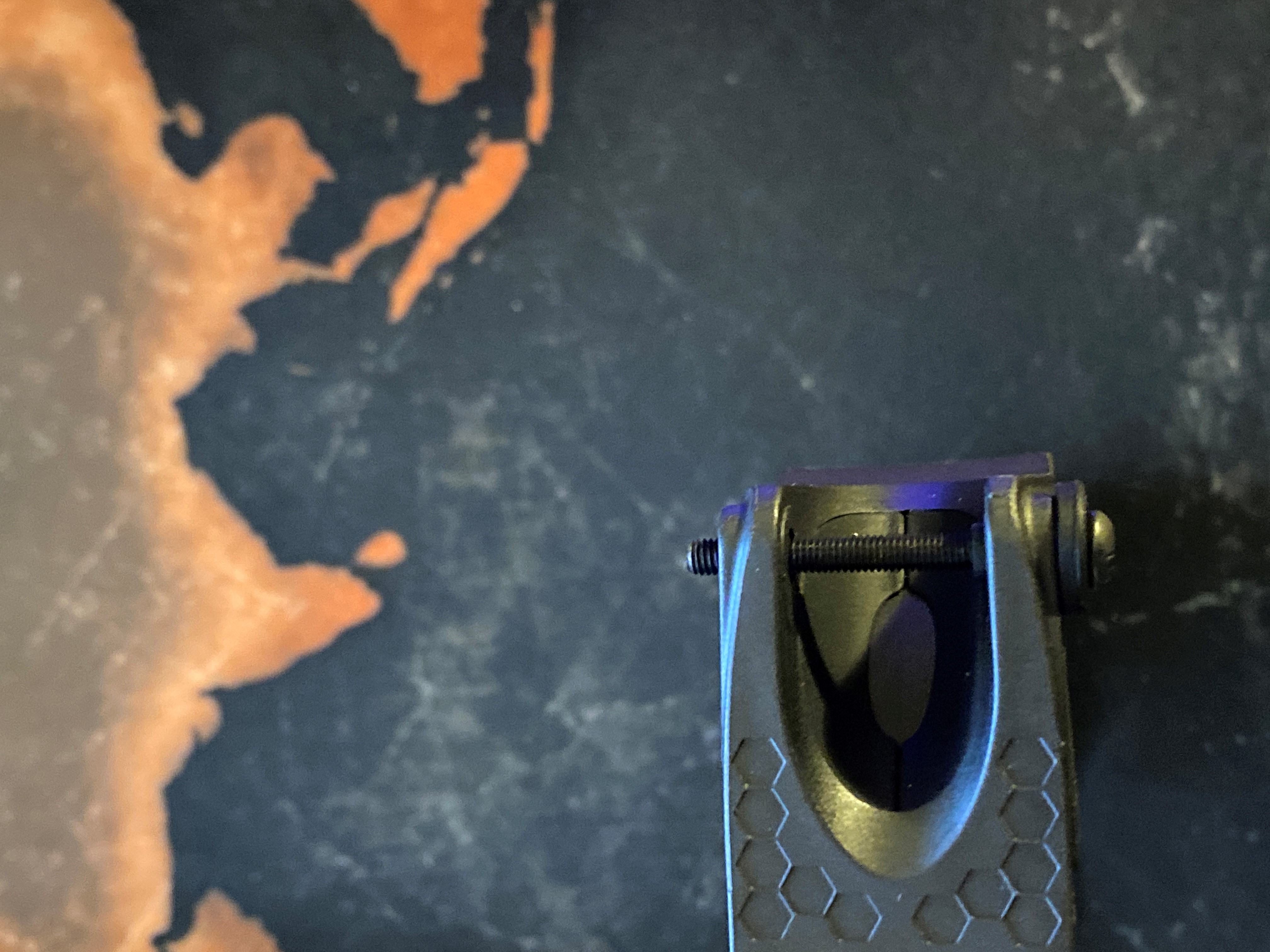

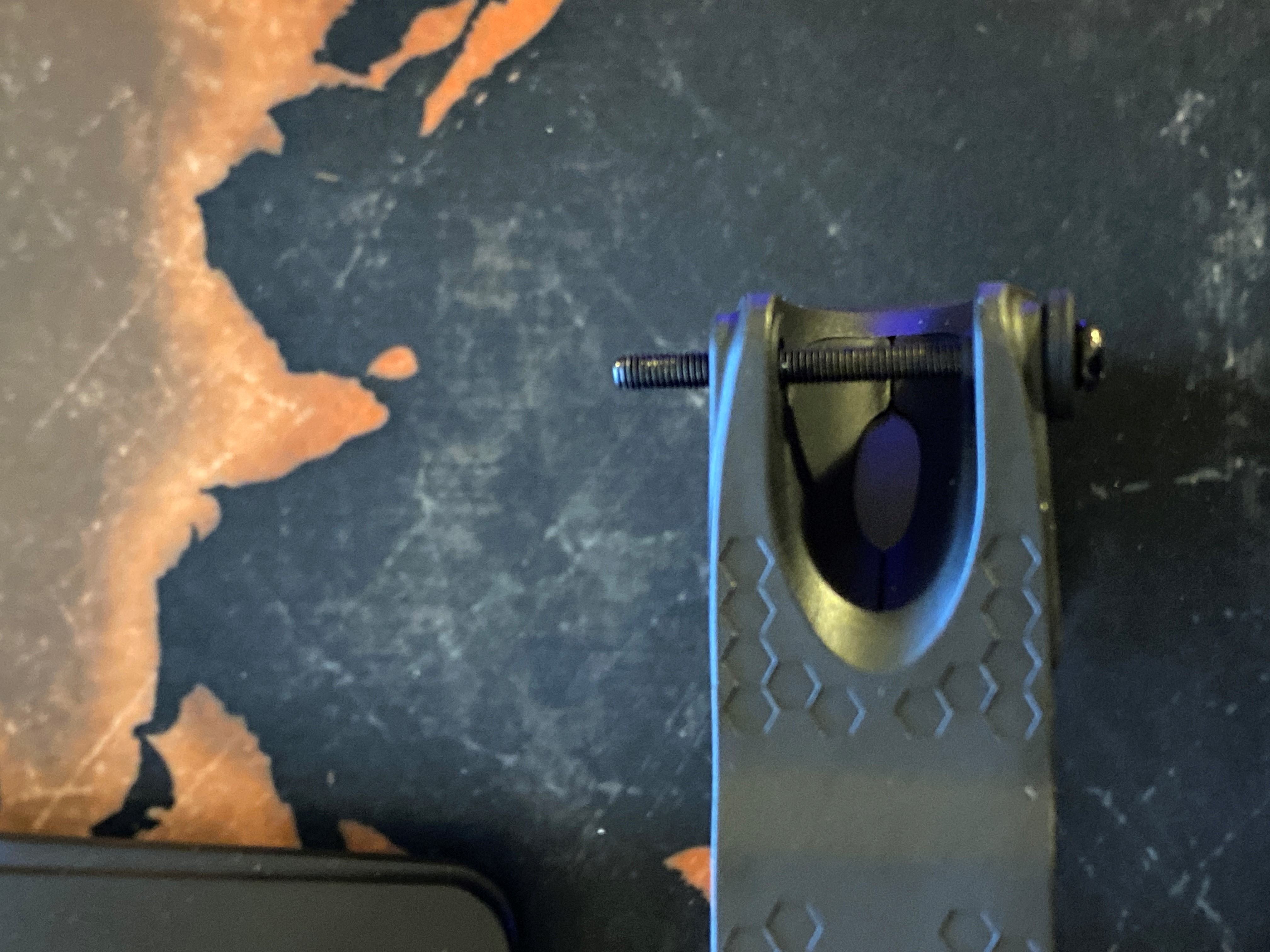

Der eloop X B12X-PS-BL (120mm) ist mit dem Gummi 26 mm.
Anhang anzeigen 593939Anhang anzeigen 593940
das erste Bild ist mit 30 mm Schrauben, das zweite Bild mit 35 mm Schrauben.
Die 140 mm eLoopschrauben sind aber auch verdammt kurz. Wollte mal sehen ob ich meine AiO damit in die Front bekomme aber das langt gerade mal mit 1-2 mm übrig um die Lüfter an das Gehäuse zu bekommen.

Das wichtigste fehlt jedoch, der obligatorische Flaschenöffner am Rand^^ Ist ja schon fast ein Server/Miningschrank,
Allein die Leistungsaufnahme der Lüfter ist schon nicht ohne, hast das mal gemessen?
Die brauchen nicht viel. Auf 380 Umdrehungen sollten das paar Watt sein, müsste ich mal in der Aquasuite nachsehen. Rechnerisch sollten das bei Maximaldrehzahl 27,5W sein, wenn ich den Angaben von Noiseblocker folge. Die Pumpen sind schlimmer, aber alles wird irrelevant im Vergleich zum Verbrauch des Systems. Gut, dass das System nur an ist, wenn ich seine Leistung brauche und ich gerade vom Linuxrechner schreibe.
Das nächste mal leg ich nen Flaschenöffner bei, wenn du mich dran erinnerst. :d

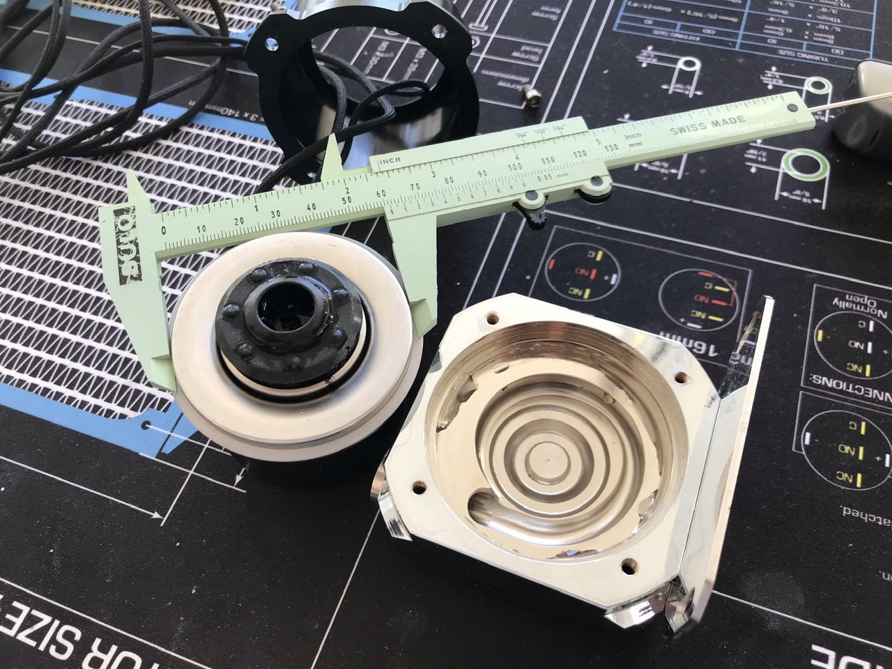

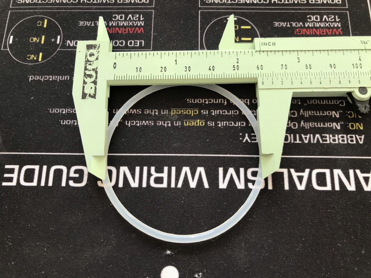

Ich habe nun hier zwei D5-Pumpen rum liegen und einen Deckel. Und was fehlt? Natürlich, die O-Ringe. Also schaue ich gerade, wo ich die bestellen kann, da derzeit alles geschlossen ist.
Bei aquatuning wird der Durchmesser mit 57,5 mm angegeben. Bei Watercool mit 55mm. Querschnitt mit 3mm ist identisch. Kann ich einfach den Kleineren bestellen und entsprechend strammer anbringen? Ich möchte ungern undichte Pumpen und dann wieder so ein Kleinkram bestellen. :rolleyes:
PS: Ich möchte bei Watercool bevorzugt bestellen, um gleich noch EPDM-Schlauch dazu zupacken.
PPS: Ja, normalerweise würde ich einfach in einen Sänitärladen oder Baumarkt fahren und einfach jeweils zwei in beiden Durchmessern kaufen.

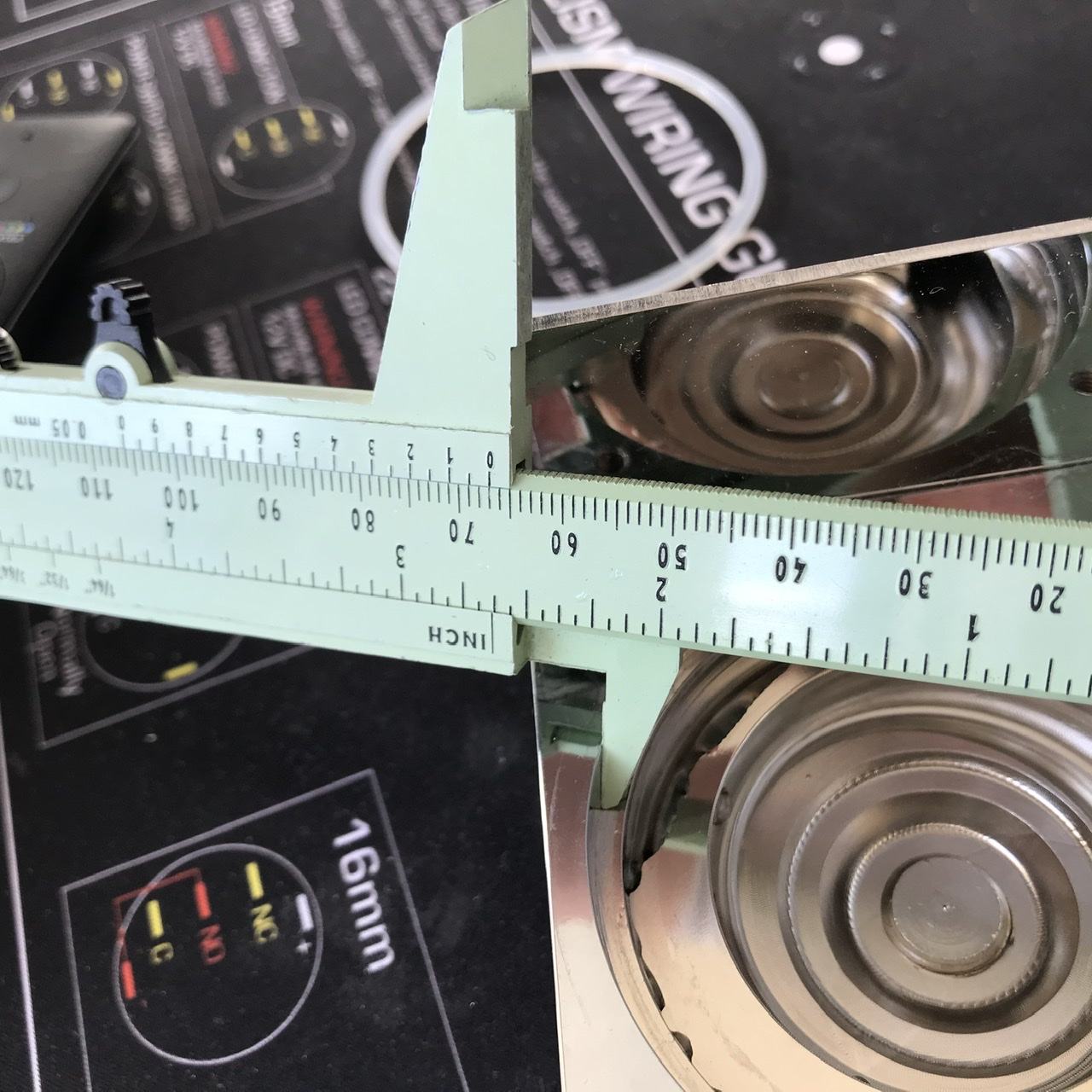

Der von Aquatuning ist mWn. der offizielle. Der passt also mehrheitlich. Aber ich würde definitiv in der Anleitung des AGB nachschauen.
Der von Watercool ist für den Heatkiller Tube D5 speziell. Dieser wird in eine engere Fassung gelegt.
Mein Iceman Top, hier muss ein O-Ring genutzt werden, der außen aufliegt. Wie man sieht, ist der nochmals größer.
Du siehst, er wird minimal gespannt:
Leider habe ich nur dieses Bild von meinem Alphacool Top, als ich ihn bearbeitet habe.
Hier ist der Aquatuning O-Ring passgenau eingesetzt (schwarzer Bereich des Tops). Er steht nicht unter Spannung:

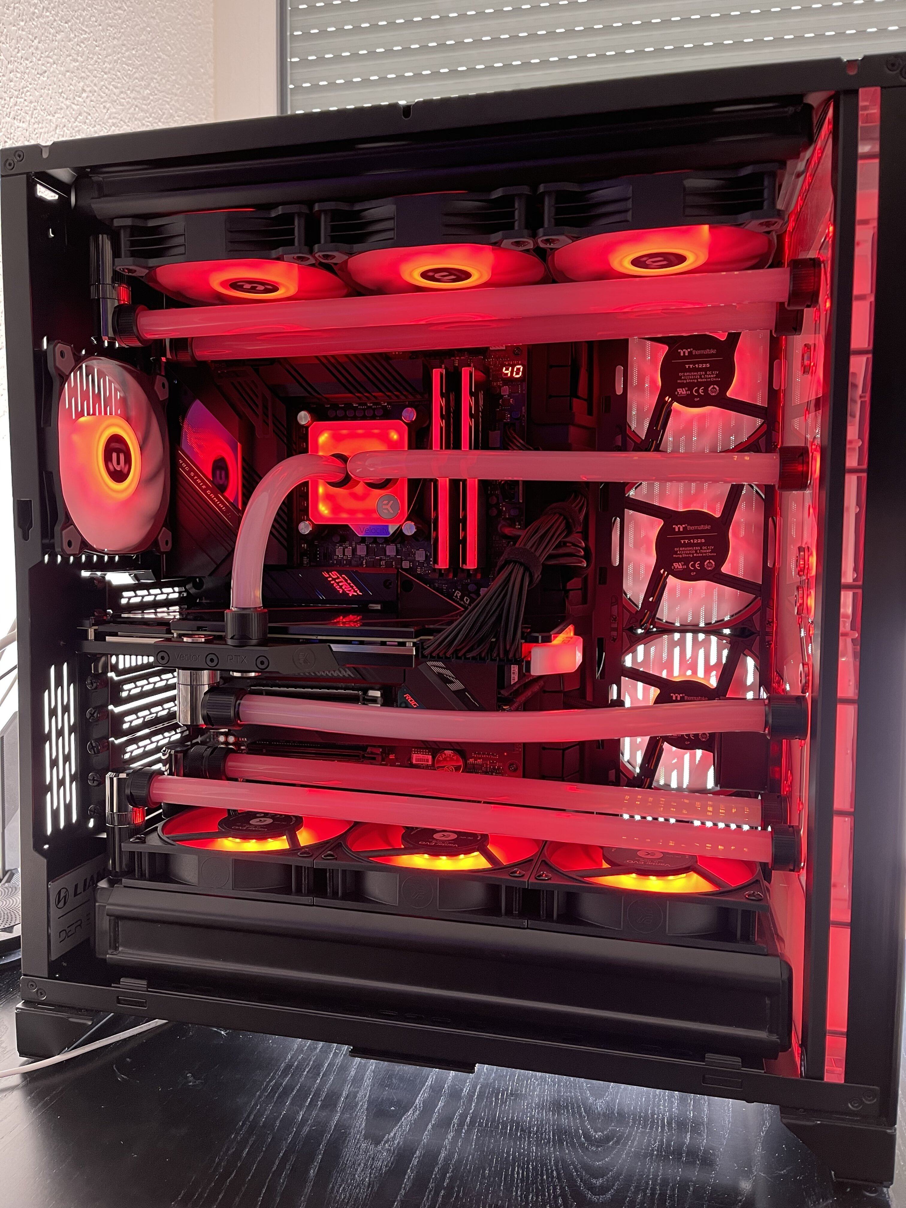

So ich habe jetzt alles gefühlt ganz gut hinbekommen, alles Hardtubes nur 2 Softtubes stecken im System. CPU stabil auf 5,1 GHz, kein Throttling mehr während des Stesstests
GPU Outlet > CPU Inlet
Distro > GPU Inlet
ich werde morgen die GPU noch kurz mit besseren Wärmeleitpads unter der Backplate ausstatten, da die von EKWB mitgelieferten überhaupt nicht passen. Auch fehlen da Schrauben...
Weiss jemand von euch wo man PC Schrauben (auch fürs Gehäuse) nach Spezifikation nachbestellen kann?
Und: Gibt es Meinungen zur unteren Softtube? Soll ich lieber eine Hardtube vor zur Distro machen, oder eine softtube direkt zum Radiatorausgang ein paar Zentimeter drunter?
So sieht es auf jeden Fall nicht gut aus
Für die Backplate? Die sind auf der anderen Seite in der Verpackung.
Es waren Schrauben dabei, mit einer Beschriftung auf dem Beutel die angibt, dass es die mitgelieferten Schrauben für genau diese Backplate sind
Es waren Muttern, Unterlegscheiben, und Schrauben der Länge 6mm enthalten, die sind aber zu kruz, man braucht Schrauben die 8mm lang sind
Die Wärmeleitpads von EKWB waren in falscher Anzahl und Dicke in der Verpackung enthalten (zu wenig!) und obendrein passen die angegebenen Dicken und Positionen nicht zusammen, manche Pads stellen keinen Kontakt her, und andere würden viel zu fest auf die Platine gepresst werden
