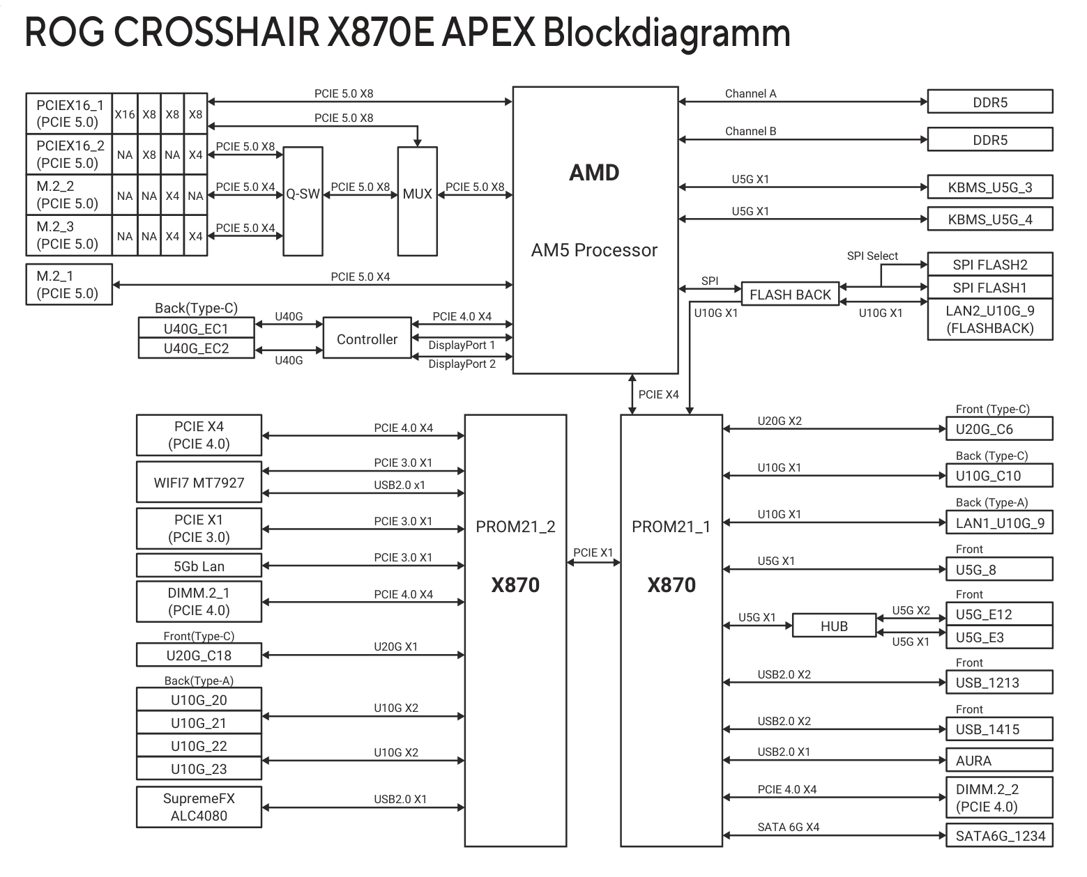

Q: Wie sind die einzelnen PCIe und M.2 Steckplätze angebunden? Gibt es Lane Sharing?
Für einen besseren Überblick, habe ich die entsprechende Tabelle aus dem Handbuch um die beiden DIMM.2 Steckplätze erweitert.
Beide Steckplätze auf der DIMM.2 Erweiterungskarte sind mit Lanes vom Chipsatz angebunden.

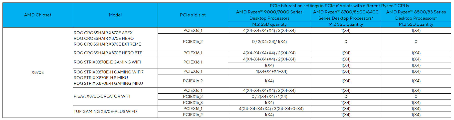

Q: Welche Konfigurationen für PCIe-Bifurcation werden unterstützt?
ASUS weist diese in seiner FAQ explizit aus. Hier als Tabelle für alle X870E Modelle:
Quelle: https://www.asus.com/support/FAQ/1037507/

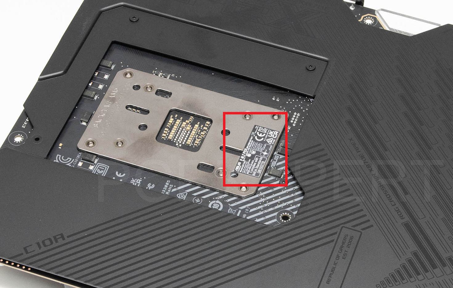

Q: Kann ich vor dem Einbau herausfinden, welches WLAN Modul bei meinem Board verbaut ist?
Ja, das ist möglich. Es befindet sich ein Aufkleber mit der Bezeichnung des Moduls auf der Backplate des CPU-Sockels.
Quelle: Test @ PC Eskpert
In der Regel sollte es sich wie im Foto um ein Modul auf Basis des MediaTek MT7927 handeln.

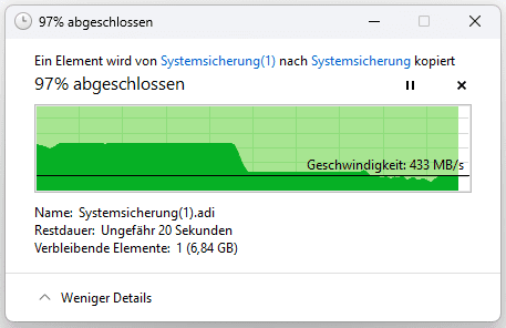

Welche USB Übertragungsraten erreicht ihr?
Habe ein Ugreen 40GBit/s USB M.2 Gehäuse hier und maximal waren es 1,35GB/s - allerdings wurde die Übertragungsrate immer weiter gedrosselt, so dass am Schluß gerade noch 400 MB/s erreicht wurden. Die Datei war ~260GB groß. Scheinbar wirds dem Controller zu warm... Außerdem kam ich nur mit dem mitgelieferten Kabel auf die 1,35GB/s, mit allen anderen kam eine Meldung das ich besser einen anderen USB Anschluß als den 40GBit/s verwenden soll. Ich hätte eigentlich um die 3 GB/s erwartet.
Zum Vergleich nahm ich mein älteres RaidSonic Icy Box IB-1817M-C31, USB-C 3.1 Gehäuse, dort lagen konstant ~750MB/s an. Also lag die Drosselung nicht an der 1TB WD_BLACK SN850, die wurde auch nur max. 52° warm. Ach ja, die M.2 ist zu ~80% voll.

Mit welchem 40Gbit/s M.2 Gehäuse erreicht ihr die volle Übertragungsrate - auch / insbesondere bei großen Dateien (ca. 250GB).
Die vollen 40Gbit wirst du nie bekommen wenn du 3-3,2GB/s lesen/schreiben bekommst bist du fast am Maximum
Und du musst den Cache aktivieren im Geräte Manager damit auch die Volle leistung ankommt
3GB/s wäre super... das mit dem Cache muss ich mal checken.
