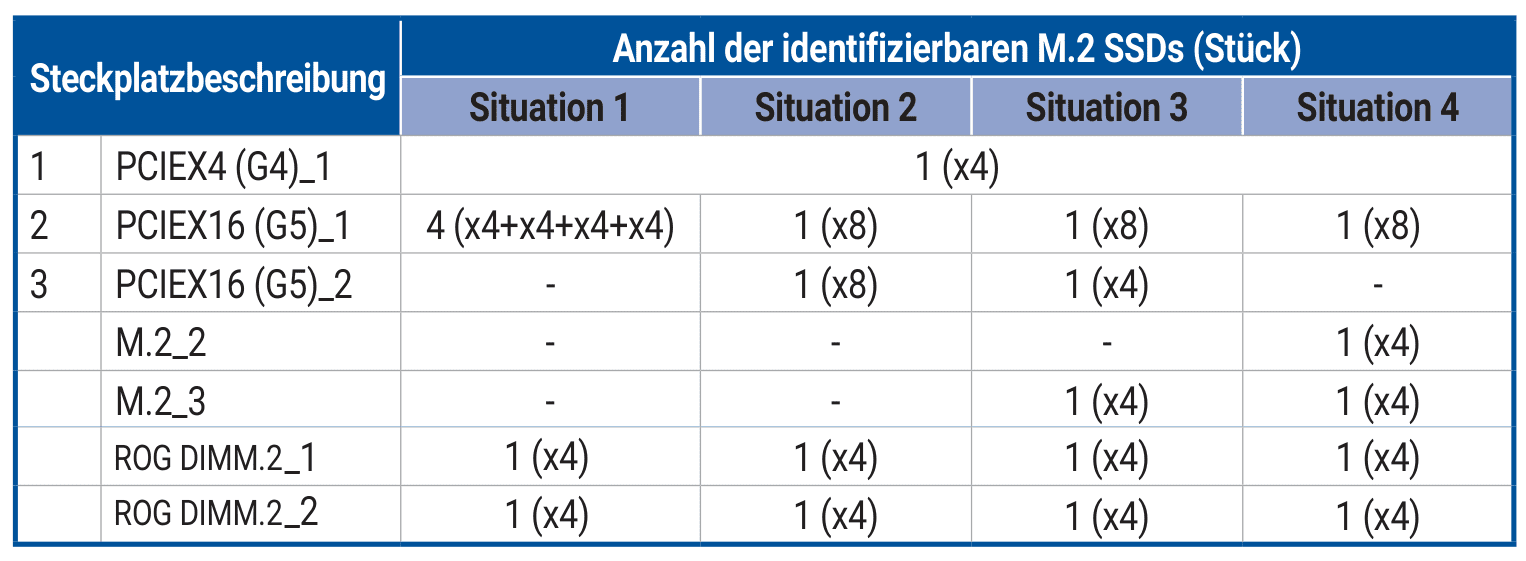

Q: Wie sind die einzelnen PCIe und M.2 Steckplätze angebunden? Gibt es Lane Sharing?
Für einen besseren Überblick, habe ich die entsprechende Tabelle aus dem Handbuch um die beiden DIMM.2 Steckplätze erweitert.
Beide Steckplätze auf der DIMM.2 Erweiterungskarte sind mit Lanes vom Chipsatz angebunden.

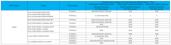

Q: Welche Konfigurationen für PCIe-Bifurcation werden unterstützt?
ASUS weist diese in seiner FAQ explizit aus. Hier als Tabelle für alle X870E Modelle:
Quelle: https://www.asus.com/support/FAQ/1037507/

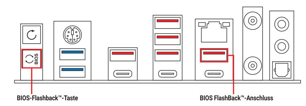

Q: Was muss ich bei der Verwendung von USB Flashback beachten?
Die BIOS Datei muss entweder mit dem mitgelieferten Renamer oder manuell umbenannt werden.
Der entsprechende USB Steckplatz befindet sich unterhalb des LAN Anschlusses (siehe Grafik).

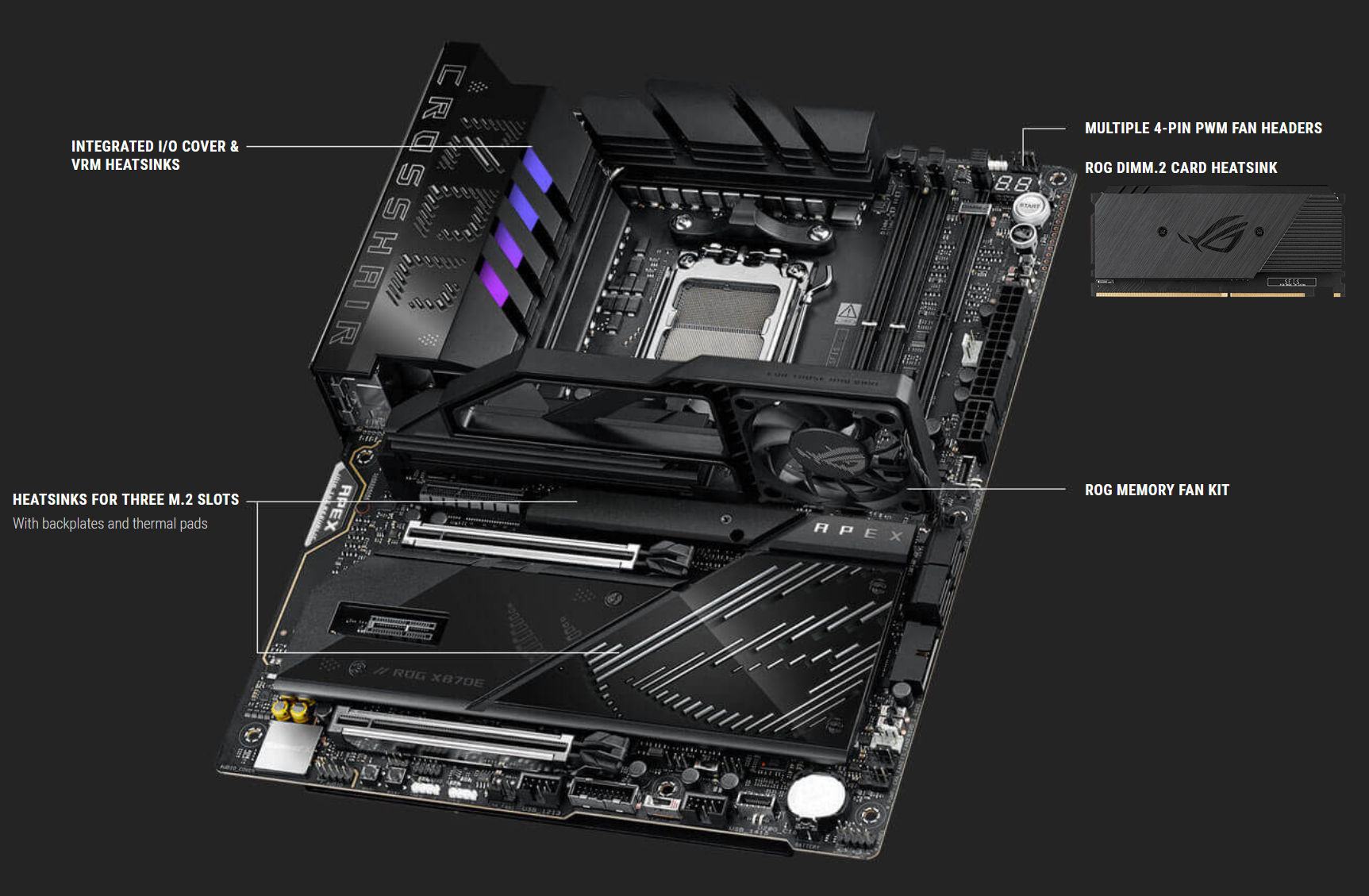

Q: Ist auch beim Apex, ähnlich wie beim ASRock X870 Taichi, ein Mini-Lüfter am VRM-Kühler verbaut?
Nein, es gibt beim Apex keinen versteckten Lüfter. Die Verwendung des beigelegten ROG Memory Fan ist optional.

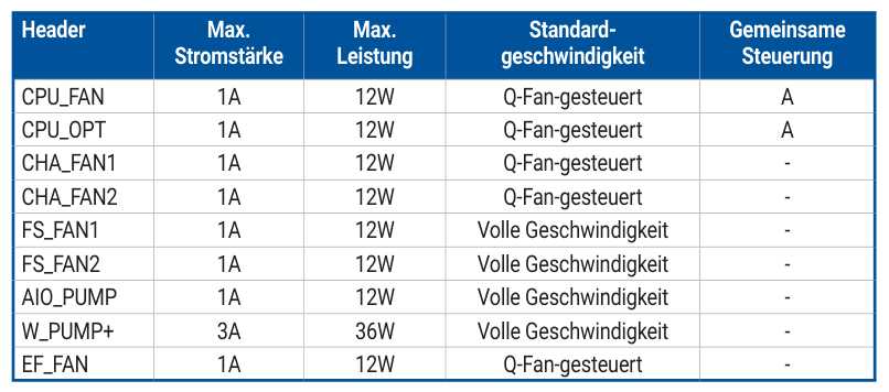

Q: Welche Lüfteranschlüsse sind steuerbar und wie hoch ist die Belastbarkeit der einzelnen Anschlüsse?
Wenn Hydranode im UEFI aktiviert ist, sind auch sehr komplexe Konfigurationen möglich. Die Lüftersteuerung per Software ist auch ohne zusätzliche Installation der ASUS Suite, zum Beispiel mit Fan Control (Homepage) möglich.

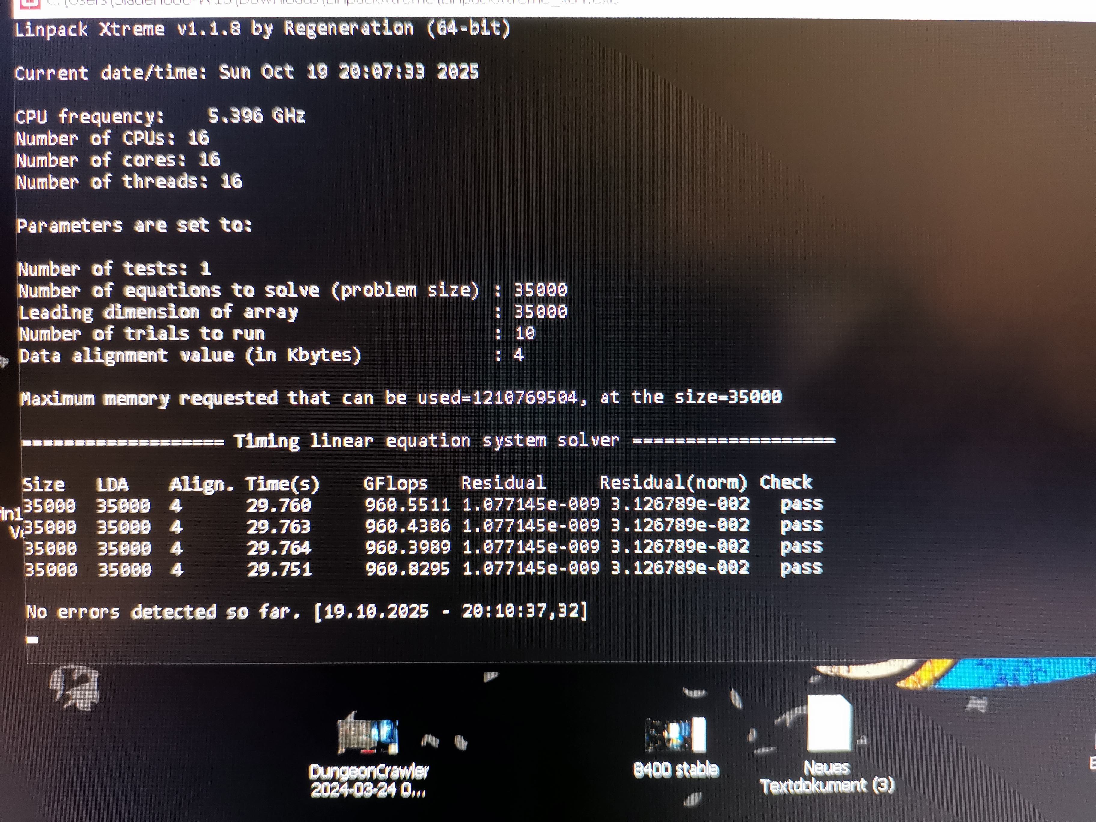

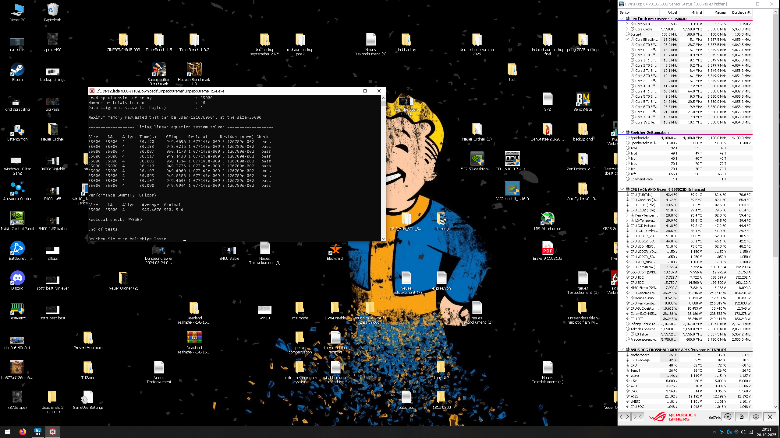

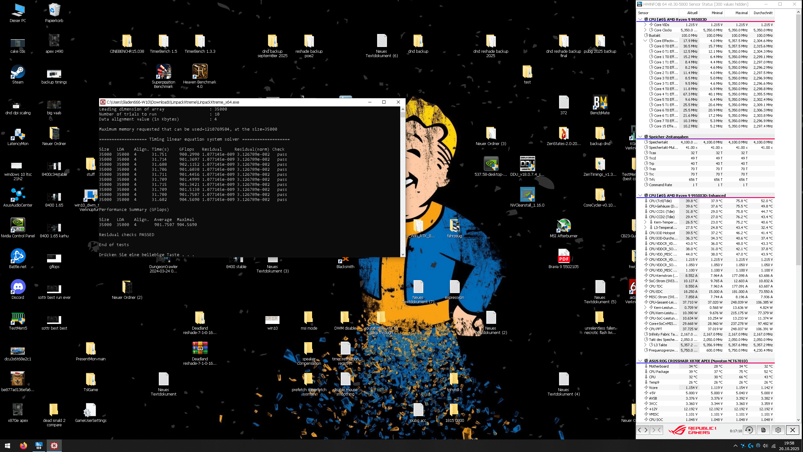

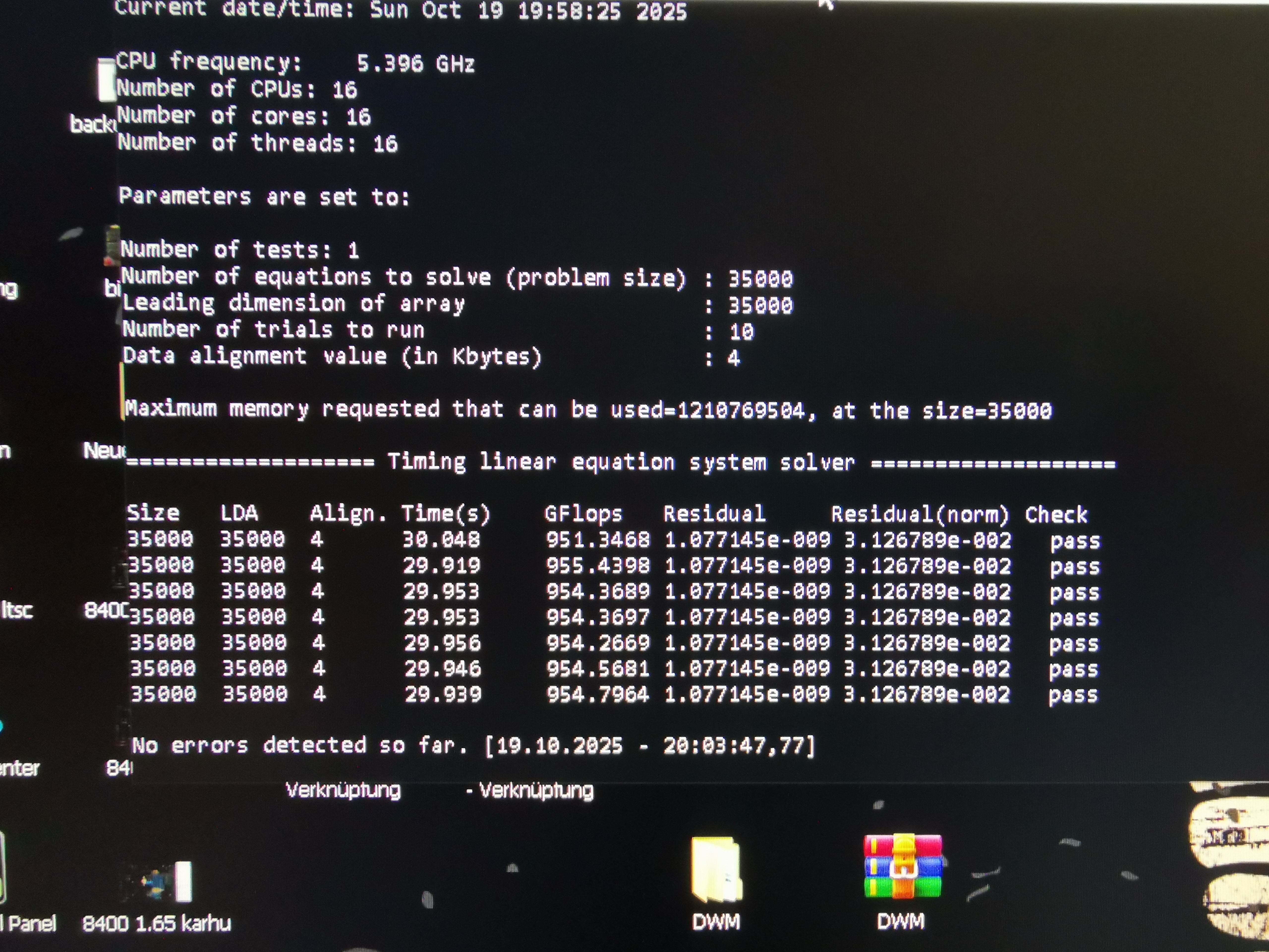

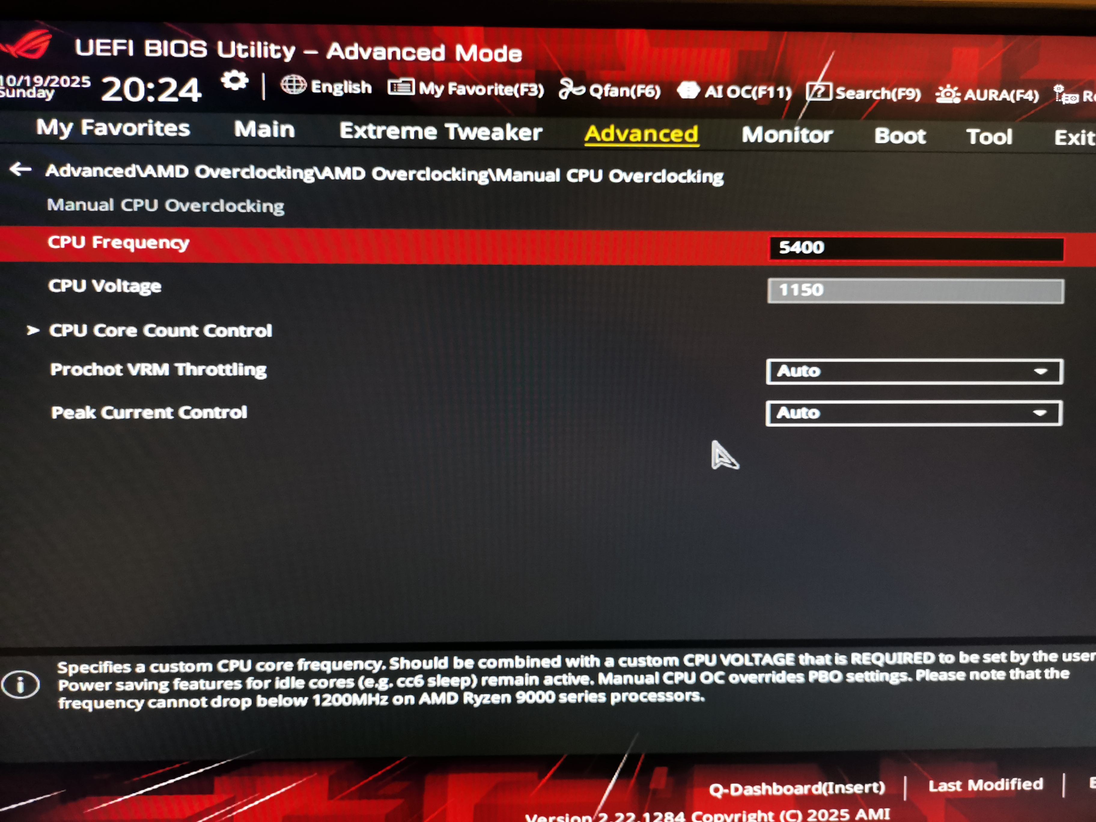

So hab das ganze jetzt mal intensiv verfolgt, keine ahnung was da für ein Black Magic Scheiß abgeht.
Der Zuwachs nur durch das benutzen des Asus OC Menü ist enorm.
Außer PBO und Static OC sind alle Settings identisch.
Hier das Normale Bios Menü mit 5350mhz auf allen Cores und 1.15vcore: 900Gigaflops
Hier das Asus Manual OC Menü, ebenfalls mit 5350mhz auf allen Cores und 1.15Vcore: 950Gigaflops
Zum Schluss CO -27 und 5600mhz CCD0 5700mhz CCD1: 928Gigaflops
Nur durch das vornehmen des Manual OC im Asus CPU Menü statt im Normalen Bios Menü mit identischen settings erreiche ich 50Gigaflops mehr.
Außerdem ist das Asus CPU Menü Setting mit 5350mhz ganze 20Gigaflops Schneller als das Pbo Setting mit 5600/5700 Allcore.
Ich hab absolut keine Ahnung was hier abgeht und ob ich hier nen Versteckten Tweak gefunden hab.
Werd jetzt jedenfalls auf dem Asus Manual CPU OC Menü bleiben mit Static OC, da ich damit mehr leistung und noch niedrigere Temperaturen habe.

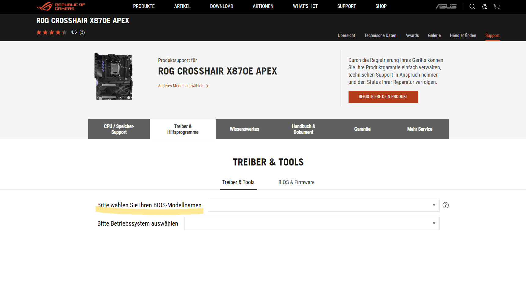

Was haben die sich jetzt einfallen lassen... BIOS Modellname?
edit: ist nun wieder wie gewohnt...
