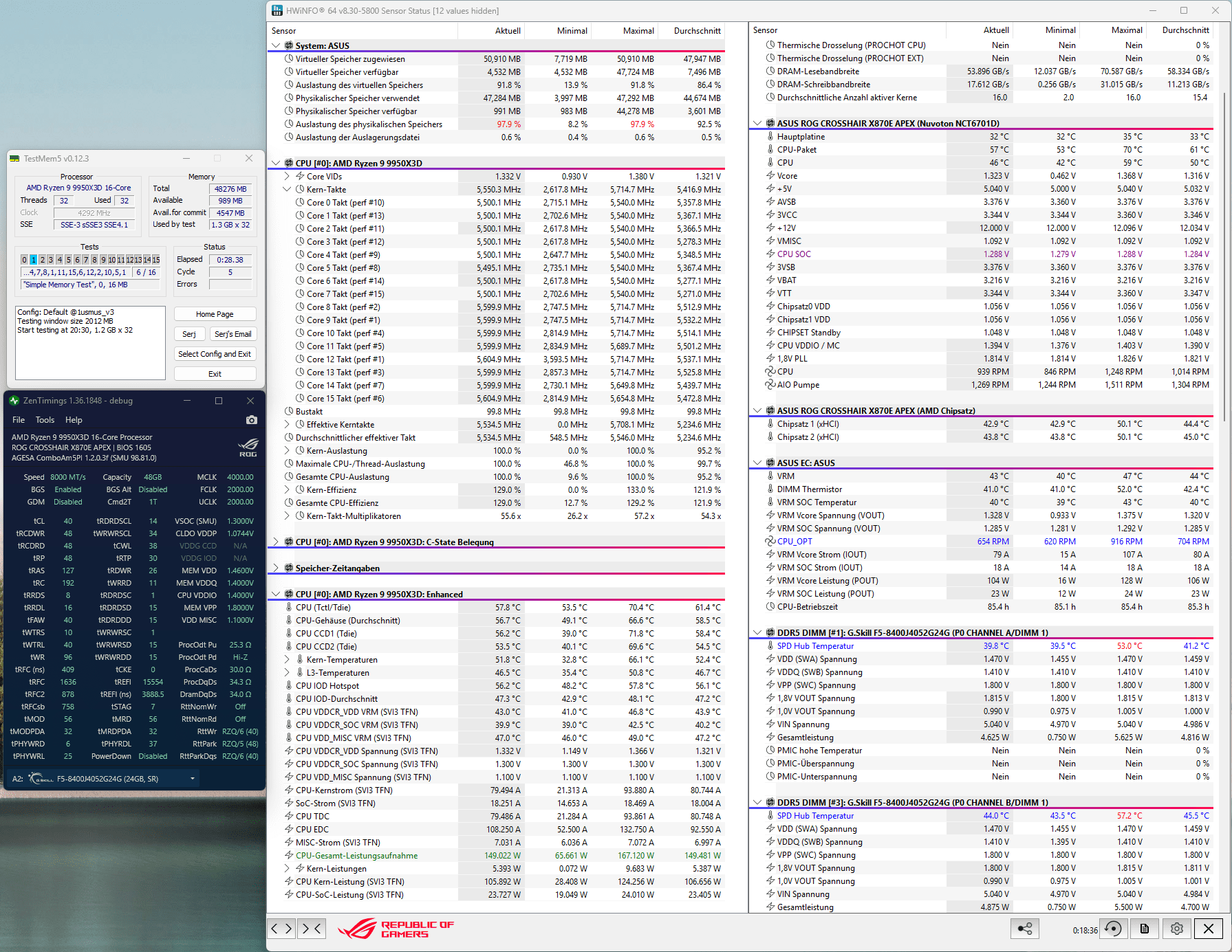

du stößt so langsam an ein Temperatur-Problem bei deinem RAM. ohne aktive Kühlung kann ich mir schwer vorstellen, dass du höher kommen wirst.
wenn ich ich an mein damaliges b-dies kit erinnere welches mit Airflow im Gehäuse DDR4-3800cl14 (35°C) mitmachte. Wenn ich weiter gehen wollte, dann stieg der RAM aus weil ihm zu warm (>40°C) wurde. Das dürfte sich bei DDR5 in den Taktraten bei 8000 Mhz wie du es gerade betreibst genauso aus sehen, gerade wenn du jetzt bei Peak 53°C und 57°C bist ohne aktive Kühlung.
Ja, du hast vollkommen recht... die Peaks sind nur, weil ich zuerst den Lüfter vergessen hatte - habe gerade einen Run mit max. 47,5° (auf dem Riegel der wärmer wird). Aber 24/7 brauche ich die 1,5V eher nicht, da müssen 1,45V reichen (hatte über 7W auf dem RAM). Dann wirds aber vmtl. nicht für CL36 reichen...

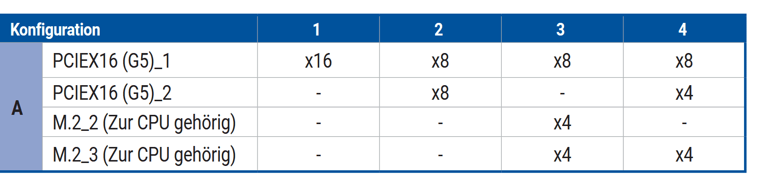

Ich muss meine Kiste aber noch einmal aufschrauben, da ich die M.2 Belegung falsch interpretiert hatte. Ich dachte, man kann außer M.2_1 auch noch den rechten Steckplatz belegen ohne dass die Graka nur noch 8-fach läuft.
laut einigen usern soll genau das gehen also M.2_1 und beide DIMM.2 Slots
denn das Handbuch schreibt dazu nichts, eher im gegenteil es beschreibt was zur nutzung von den anderen pcie plätzen und die anderen m2 plätze
würde M.2_1 und beide DIMM.2 Slots nicht gehen, dann würde ich in meinem fall auf das X870e-e wechseln
das bezog sich nur auf die reinen M.2 Steckplätze
Wobei die Dimm2 Card auch ein reiner M.2. Steckplatz ist allerdings nur für gen4 ssds.
Hatte aber auch immer Panik davor die GPU mit nur 8 Lanes zu betreiben aber seit ich alle M.2 Slots belegt habe die an der CPU angebunden sind, man merkt bei der GPU Leistung keinen Unterschied nicht mal in Benchmarks, dank pcie gen5.
für mich zählten nur die DIMM.2 auch als M.2 Plätze da das handbuch mir diese kein Lan-Sharing für die GPU geben würden. Zudem sitzen diese in meinem Fall im Airflow vom Ram-Fan-Kit
