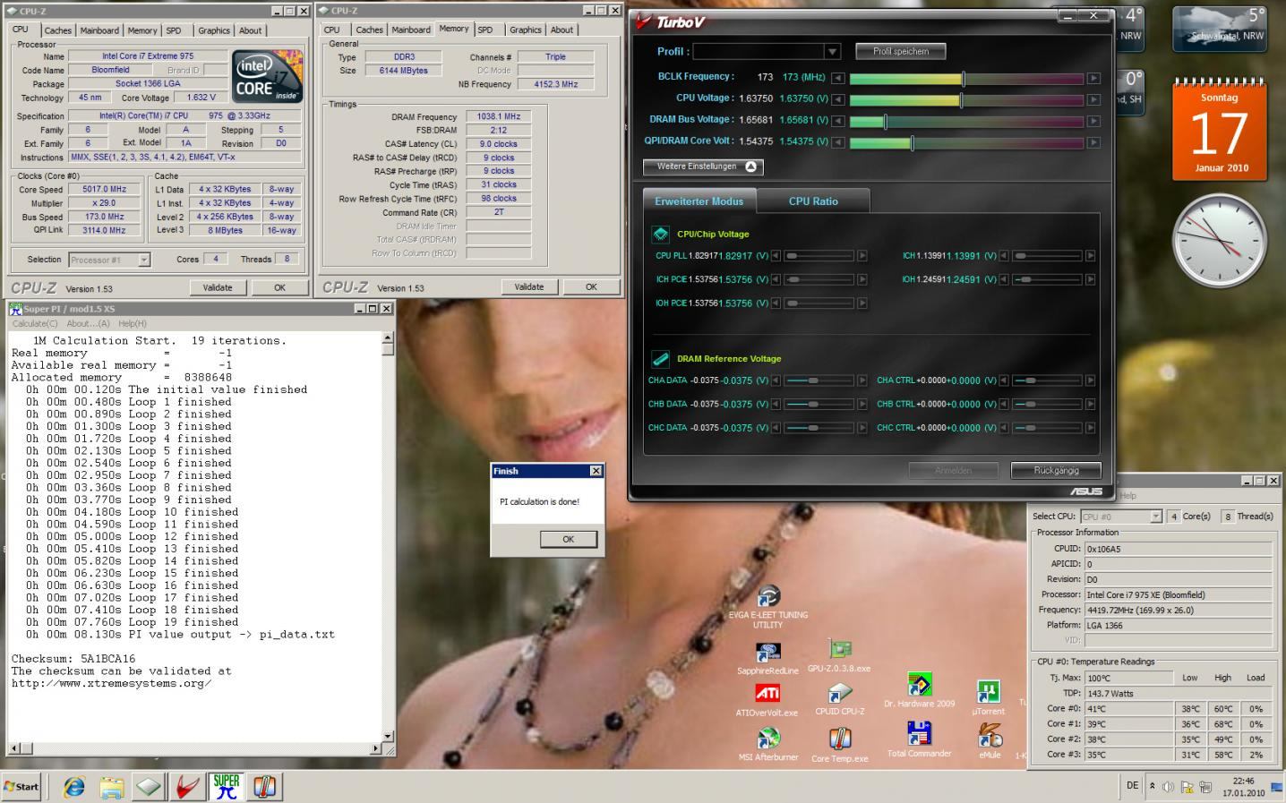

Hier noch noch mal mein neuer Super pi wert
wer kann mir weiterhelfen möchte die 6000 knacken, welche werte muss ich verstellen, habe schon einiges versucht
