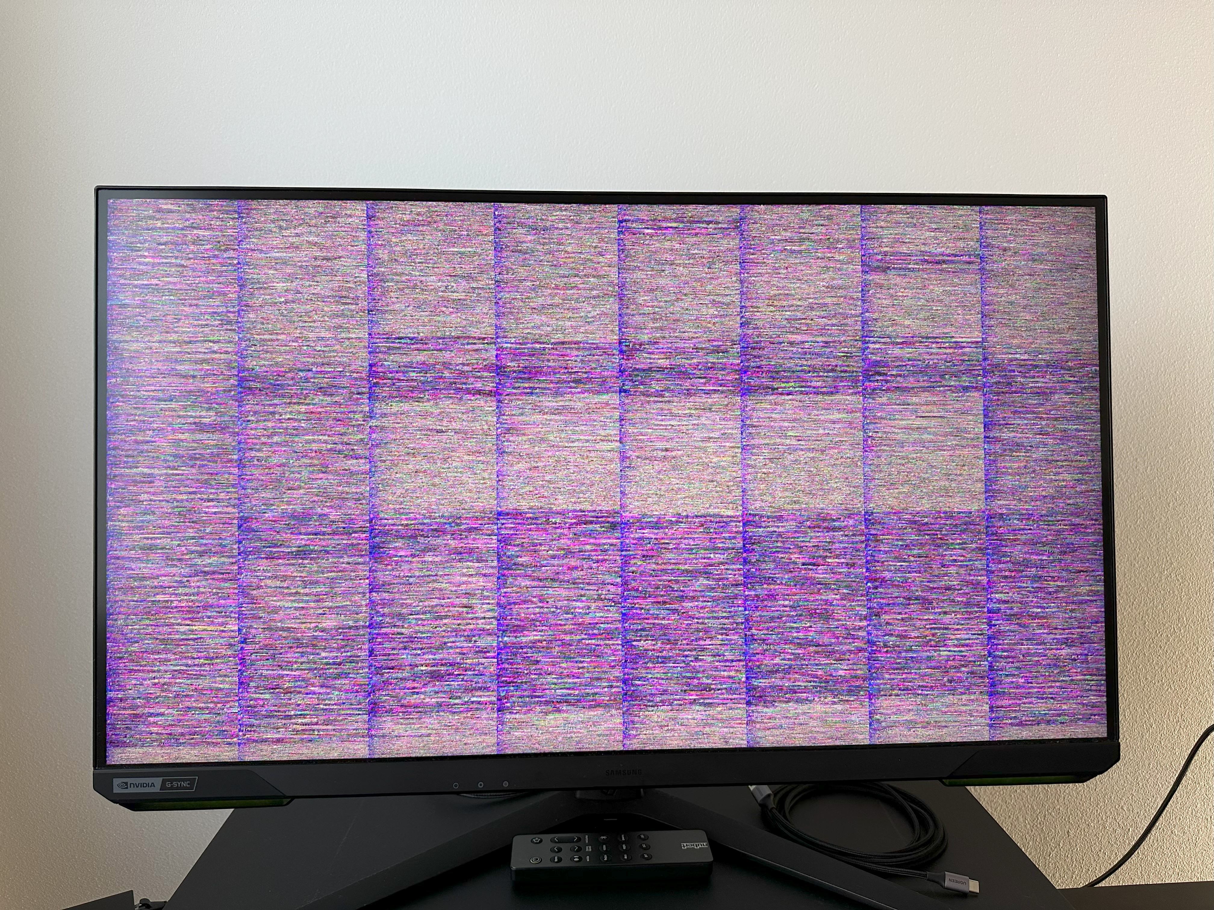

Ich habe fast die gleichen Probleme mit meiner RTX 5080. Zuerst zeigt der Monitor nur noch Schrott an, dann gar kein Signal mehr. Nach einem Neustart ist erst mal alles ok. Windows läuft eigentlich ohne Probleme. Habe das auch nur während Gaming. Habe im BIOS auch auf PCIE4 gewechselt. Dachte erst das wäre es, da ich gestern Abend mehrere Stunden spielen konnte ohne Zwischenfall. Heute ist es wieder geschehen.
PS: Spider Man 2 stürzt generell ab... auch ohne RTX 50xx. :-)

Spannend... ich habe genau die gleiche Karte. Sieht das bei dir auch so aus wie auf meinem Foto oben?
