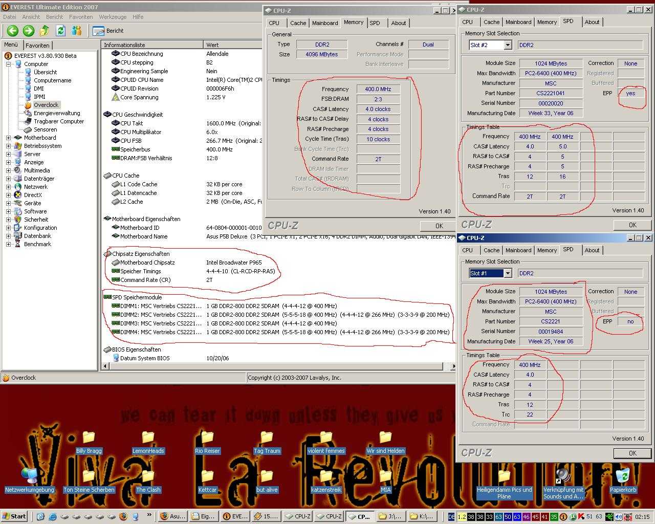

Da man ddr2 gerade hinterher geschmissen bekommt, habe ich mir noch 2gb Cellshock gekauft. Nun haben die 2 neuen Riegel leider ein anderes SPD (oder heißt es einen anderen SPD, kp).
Ich habe mal n Screen von Everest und CPU Z gemacht und die Unterschiede markiert. Ich hoffe ihr könnt es erkennen musste die Qualli so weit runterschrauben das man kaum noch was erkennen kann 200kb is doch etwas wenig, oder ich habs falsch gemacht kA.
Tja nun wollte ich mal fragen ob das lediglich ein "Schönheits Fehler" ist und keinerlei Auswirkung auf die Performance hat. Oder ob ich da was machen muss( SPD umproggen oder so)?
Also wenn ich das richtig interpretiere dann laufen ja alle 4 Riegel mit den Timings (4-4-4-10 (CL-RCD-RP-RAS) 2T und 400 Mhz.
Und SPD is ja sowas ähnliches wie ein Aufkleber der besagt welche Timings der Speicher bei einer bestimmten Frequenz und einer bestimmten Spannung mitmacht.
Oder habe ich da ein Denkfehler drin?
Hat es was zu sagen das die 2 älteren Riegel bei CPU Z: EPP=no
und die beiden neueren :EPP=yes?
Was bedeuted denn überhaupt EPP?
