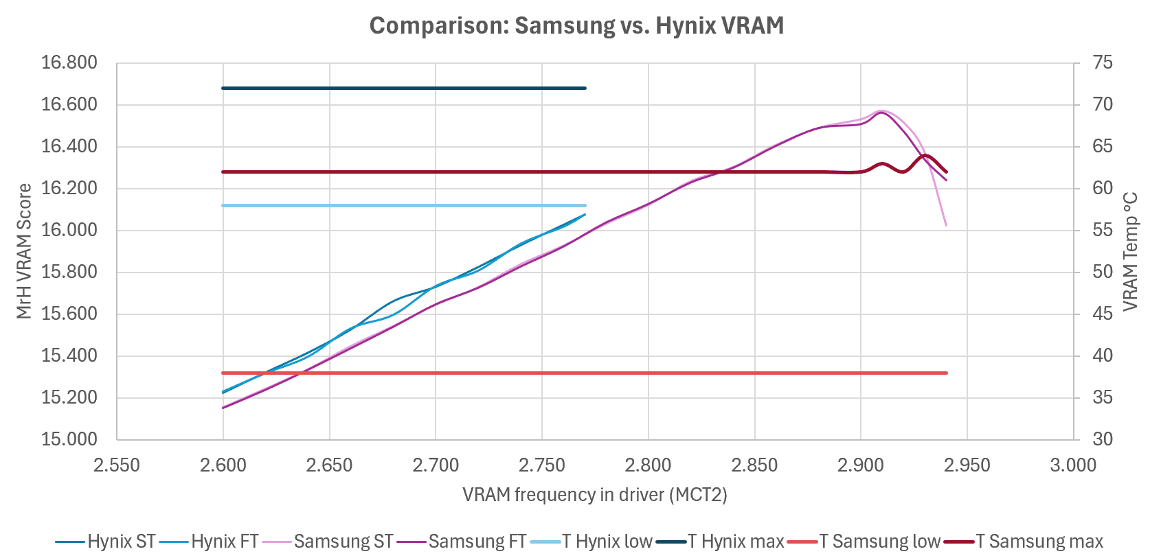

Btw., interessanter Artikel zur im OCN tobenden Diskussion Samsung vs. Hynix
Ist alles wieder mal nichts aussagen, zumindest nicht richtig.
Wie schon geschrieben im Test, Hynix ist ziemlich gut und Unterschiede in der GPU kann es auch noch geben. Zumal der Samsung absolut unterste Schublade zu sein scheint. 2820mhz instabil ohne FT ist ein grauenhafter Samsung Speicher. Gut okay meiner scheint absolut oberste Sperrspitze zu sein, aber der ging schon mal mit 2970mhz durch den Test (frag nicht wie, wüsste ich auch gerne) und ich weiß nicht bei welcher Geschwindigkeit aber ich habe auch schon über 670gb/s gesehen, das habe ich bei Hynix noch nicht gesehen.
Da müsste man mal wirklich einzelne Chips testen und und alle um löten, wird aber keiner machen. Klar Richtung sieht man, aber wirklich vernünftig ist das fast unmöglich zu testen, dafür sind die nicht beeinflussbaren Unterschiede einfach zu groß.
