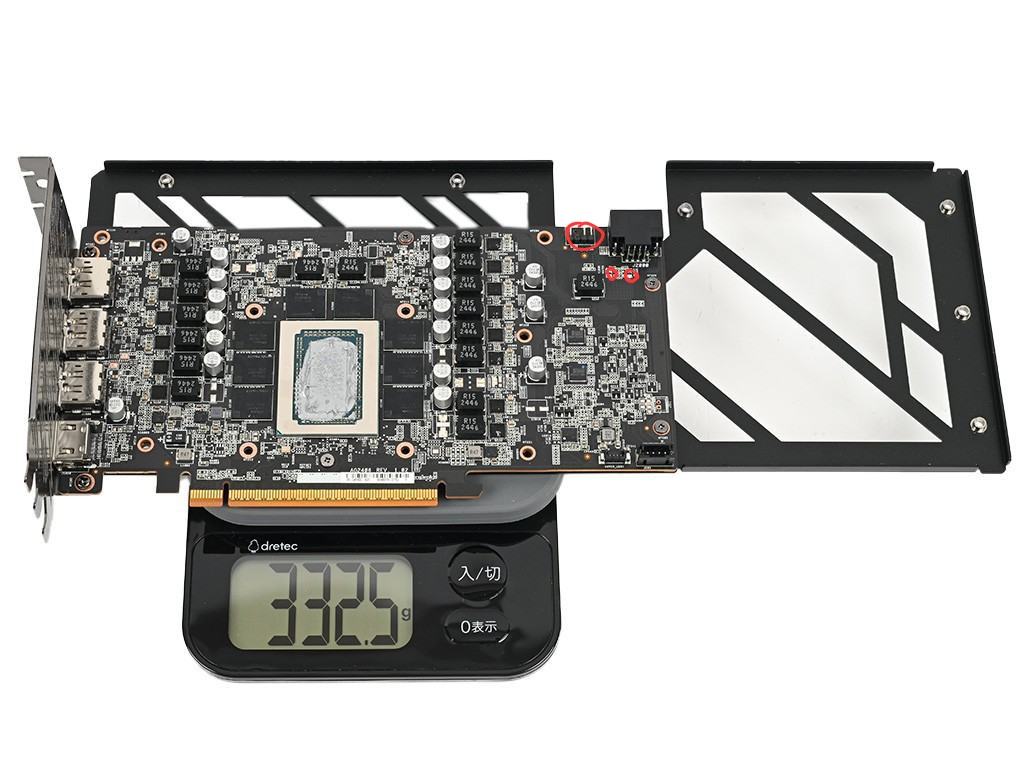

Frohes neues! Zum Jahreswechsel habe ich meine 4090 entsorgt und mir eine Taichi 9070xt gegönnt. Diese liegt leider noch irgendwo im Versand 😁. Sollte aber Montag da sein.
Der Core Block sollte heute angekommen.
EVC2 habe ich glücklicherweise zwei von da, daher darf einer gerne an die Taichi.
Den Thread werde ich die nächsten Abende noch in Ruhe durchlesen, aber vielleicht mag mir einer vorweg direkt zwei Fragen beantworten.
Der obere rote Kreis ist direkt ein EVC2 Anschluss?
Die beiden unter dem Spannungsanschluss für den Shuntmod? Bild ist leider recht weit weg fotografiert und daher ist es echt schwer zu erkennen.
Sehe es sicher wenn die Karte da ist. Aber wenn sie da ist will ich sie natürlich direkt feritg machen 😅.
Vielen Dank schon mal und ich bin gespannt was mit den Teilen so geht.

Hättest du noch nicht gekauft, hätt ich dir ne ASUS empfohlen, da man sich hier das Löten sparen kann. Ich hab da ja die drei Löcher und stecke mir da jeweils den EVC mit so ner Steckbrücke am anderen Ende rein. Jetzt würd zwar jeder behaupten, das hat keinen Kontakt, wenn ichs mir nur reinstecke - ist aber nicht so.
Gut, wenn du zig hunder Shuntmods rausknallen willst, dann sind die drei weiteren Punkte für den I2C auch egal.
Wilkommen zurück!
Die sind ja durchkontaktiert, das geht schon, aber ist nicht die feine Art, gibt so Federkontakte das wäre besser aber nicht leichter.

Die hat aber bestimmt 3x8pin 😉. Keine Lust alle Kabel wieder rauszureißen 😁.
