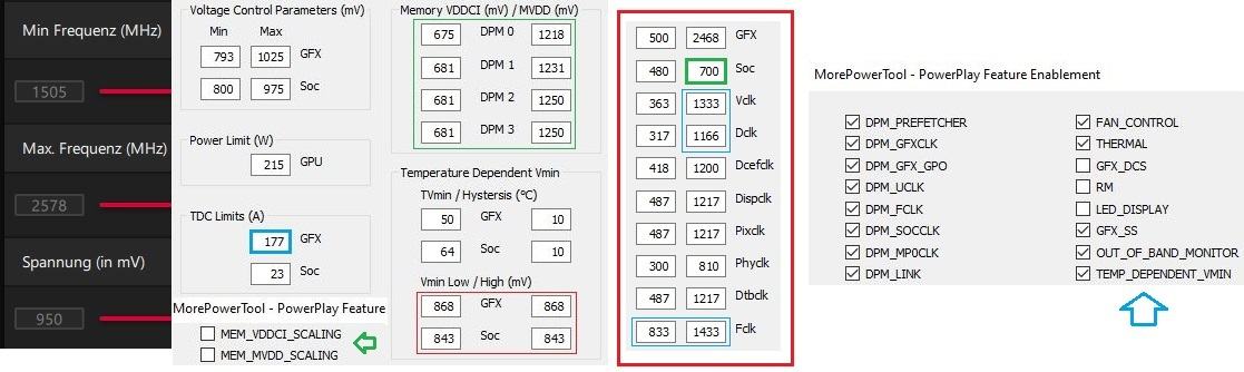

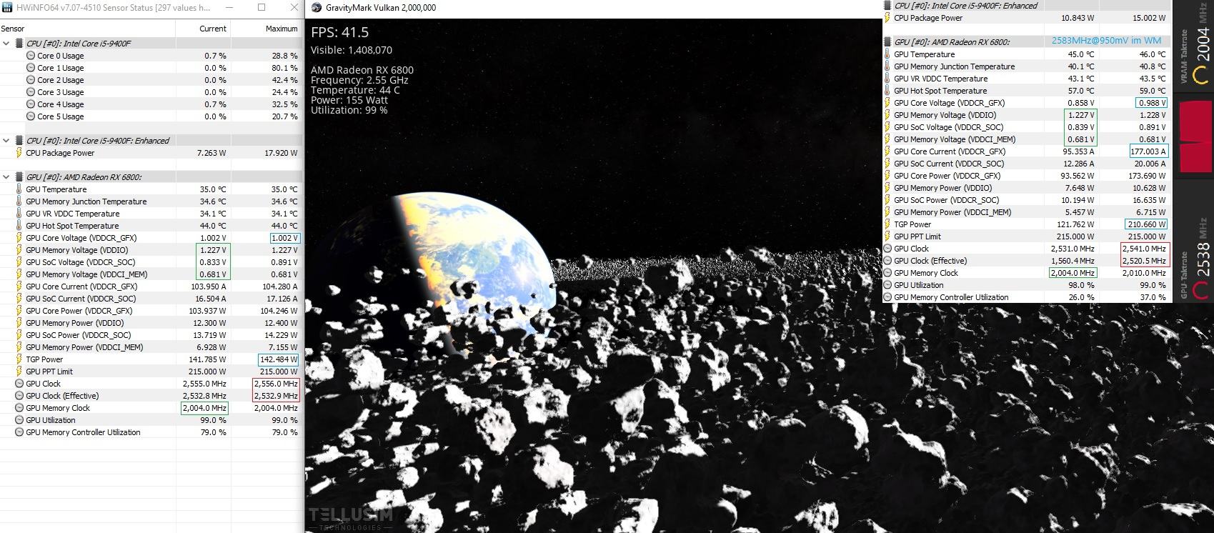

Nur der Vollständigkeit halber, DAS wäre jetzt mein finales Setting für Wattman minTakt 2175MHz.
Der DL4 ist ein mue niedriger auf 2.173GHz eingestellt und die Volts sind entsprechend optimiert.
Das Ganze wirkt nach m.E. wenn man Chill als Fps-Limit in Games nutzt.

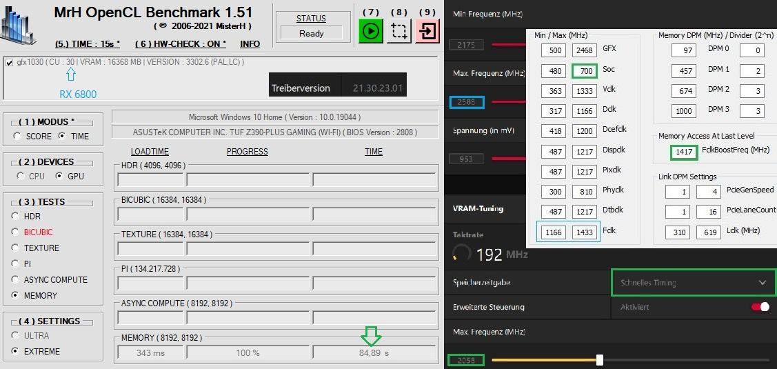

SoC-Takt 700 MHz läuft bei dir problemlos? Wie viel VRAM-Takt hast du jetzt?
SOC@700MHz scheint ein Miningtweak für die nonXT zu sein. (ala fantasma)
24/7 nutze ich nur Vram@2016FT oder 2058FT. (meiner ist halt net so gut zu UVen wie Deiner)

Vermutlich müßte eine 6900xtxh mit OCen fclk>2400 auch vclk und dclk erhöhen, weil Alles irgendwie zusammenhängt.(x)
fclkboost wird von den Highscorern meist= fclk gesetzt.
TS-GT2 scheint momentan noch ne gute Überprüfung zu sein. Ob MrH OpenCL alleine ausreicht, weiss ich net.(xx)
(x) Ich habs spassenshalber Andersrum gemacht, sprich weniger fclk+vclk+dclk, um W zu sparen und den fclkboost
nur minimal angehoben. (und ganz nebenbei hatte ich die Hoffnung, mehr GPU-Takt stabiler zu können, ... ist dann
quasi immer ein Tausch fclk vs. gfx-clock, .... geht in beide Richtungen)
(xx) MrH OCL kann jetzt über ne längere Zeit in der Version 1.52 laufen, vllt. dann auch durch höhere Temps besser für Stabilitätstests geeignet als Version 1.51 (gerade vor 5min gabs die neue 1.52)
edit: Er selbst meint, das länger als 3min für memCopy bereits MemoryJunction 90°C erreicht, ...hat dann selbst abgebrochen !!!

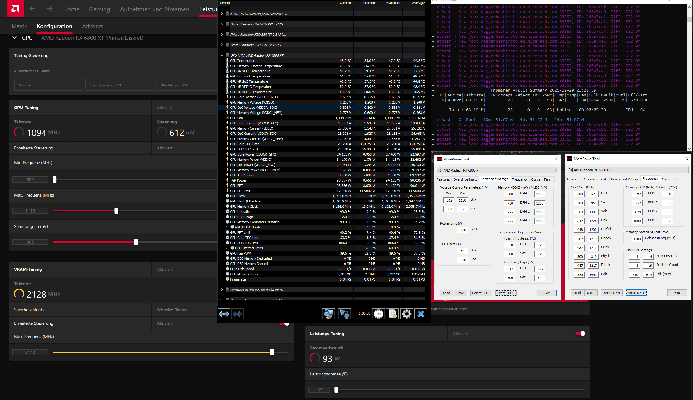

Versuche gerade für meine 6800XT ein Profil für Mining und zocken zu finden (TDP ~150W).
ich habe gemerkt, dass das TDC limitieren die Karte um ein vielfaches verbessert.
zum Zocken nehme ich das gleiche MPT Profil.
MiningZocken
1100MHz Vcore2300MHz Vcore
612mV1080mV
2140MHz FT2000MHz FT
-35%-20%
irgendwelche Vorschläge das ganze noch effizienter zu machen? würde sonst den TDC SoC noch weiter versuchen runterzuschrauben.
/edit:
VDDCI runtergesetzt und 2140MHz RAM Takt laufen noch :))

2140MHz scheint auch noch zu klappen.
-40% TDP
88W Verbrauch bei einer Hashrate von 63MH
0,716 Eff :)

was bewirkt memory access at last level?
Das weiß ich leider net, könnte nur spekulieren, das fclk der IF-Cache-Takt zu den Shadern hin ist und fclkboost der IF-Cache-Takt zum SOC hin.

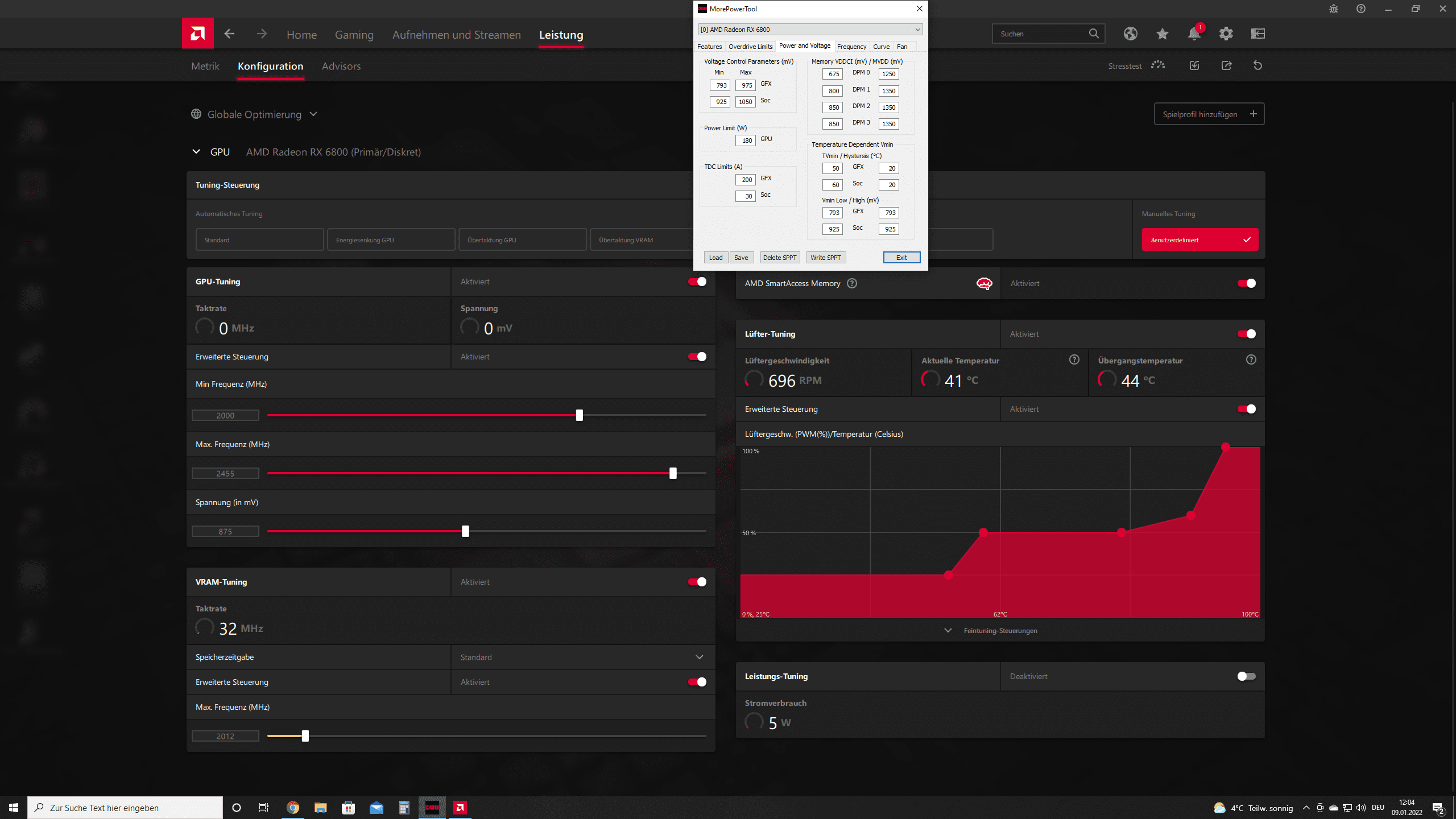

War jetzt dabei meine 6800XT zu undervolten, da bei den meisten Spielen, die ich derzeit spiele (CSGO, Sekiro, DS3) meine GPU eh nicht voll ausgefahren werden muss.
Nun eine Frage zum MPT. Habe das herutnergeladen, das BIOS meiner Karte draufgezogen, die Werte angepasst, die ich haben wollte (bei Power und Voltage etwas reduziert zum Testen) und das auch gespeichert. Wenn ich Write SPPT drücke und neulade, dann ist rein nichts geändert. Habe das mehrmals probiert, aber es passiert einfach nichts. Hätte auch irgendwie erwartet, dass nach Write SPPT eine Art Meldung kommt, dass man nun neustarten soll, aber kam halt nichts bisher. Hoffe, dass man mir hier helfen kann.
Nach Write SPPT muss der Grafikkartentreiber neu gestartet werden. Entweder über CRU (restart.exe) oder den PC komplett neu starten. Danach sollten die Werte aktiv sein.
Wichtig ist im MPT noch, dass oben in der Maske die richtige GPU ausgewählt ist.
Danke! Das Auswählen der Karte hatte Probleme bereitet und nun klappt alles. Jetzt kann ich weiter „forschen“ :bigok:

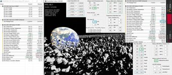

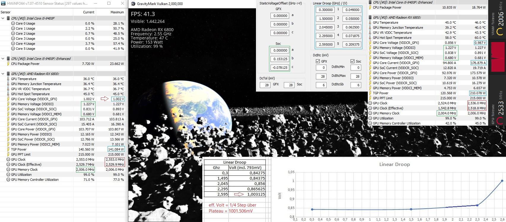

Habe auch "weiter geforscht" bezgl. Linear Drop. (mein Chip scheint ja relativ sparsam zu sein)
(andere User brauchen evtl. in den States jeweils 3,125mV ... 6,250mV mehr
Ist jetzt mein 24/7-Setting mit nur 2578MHz@950mV und minTakt 1505MHz im WM.
(muss mal schauen ob mit Fps-Limit dann der LD4@2303MHz= effektiv 2275MHz so stabil genug ist für HALO+lightGames,
... wenn man bedenkt das 2275MHz mal der WM-Standardtakt@default war, ist das schon seeehr sparsam)
Das ist ja interessant. Ich nehme mal an wenn man den linear drop per MPT einstellt lässt man aber im wattman den Voltage Offset auf max?
Hast du die Spannung auf 950mV gecappt und die Macht trotzdem fast 2,6GHz?
Da bin ich weit von entfernt leider.
Gerry poste mal deine gesamten MPT Einstellungen bitte :-)
Das funzt eh nur in light Games, die net so viel W brauchen, und mit angepassten Gamesettings und Fps-Limit kommt man dann von Volllast weg in den Teilllastbereich, wo der Chip frei boosten kann.
Net zu vergessen, das man seeehr gute Temps braucht!
und
Ich erhebe net den Anspruch "benchstable" zu sein, ... ist mir schnuppe Was>57fps passiert.
(ob ein Offset 1025-950=75mV mit WM@950mV funzt, ist Chiplotterie und vom Treiber abhängig, ... derzeit UWP vom Oktober)
edit: dasselbe MPT-setting könnte auch im WM 2583MHz@950mV nuuur im Stresstest, bzw. könnte man mit RT auf 2568MHz runter gehen sicherheitshalber!
edit2:

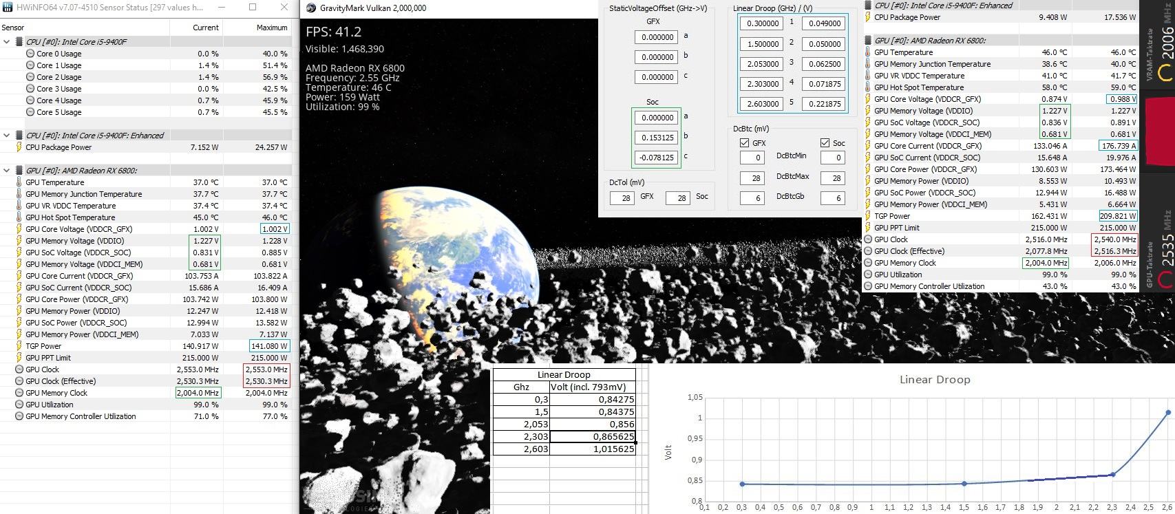

Geht auch noch niedriger bei LinearDrop, ... speziell bei meinem Chip. (siehe Bild 3)

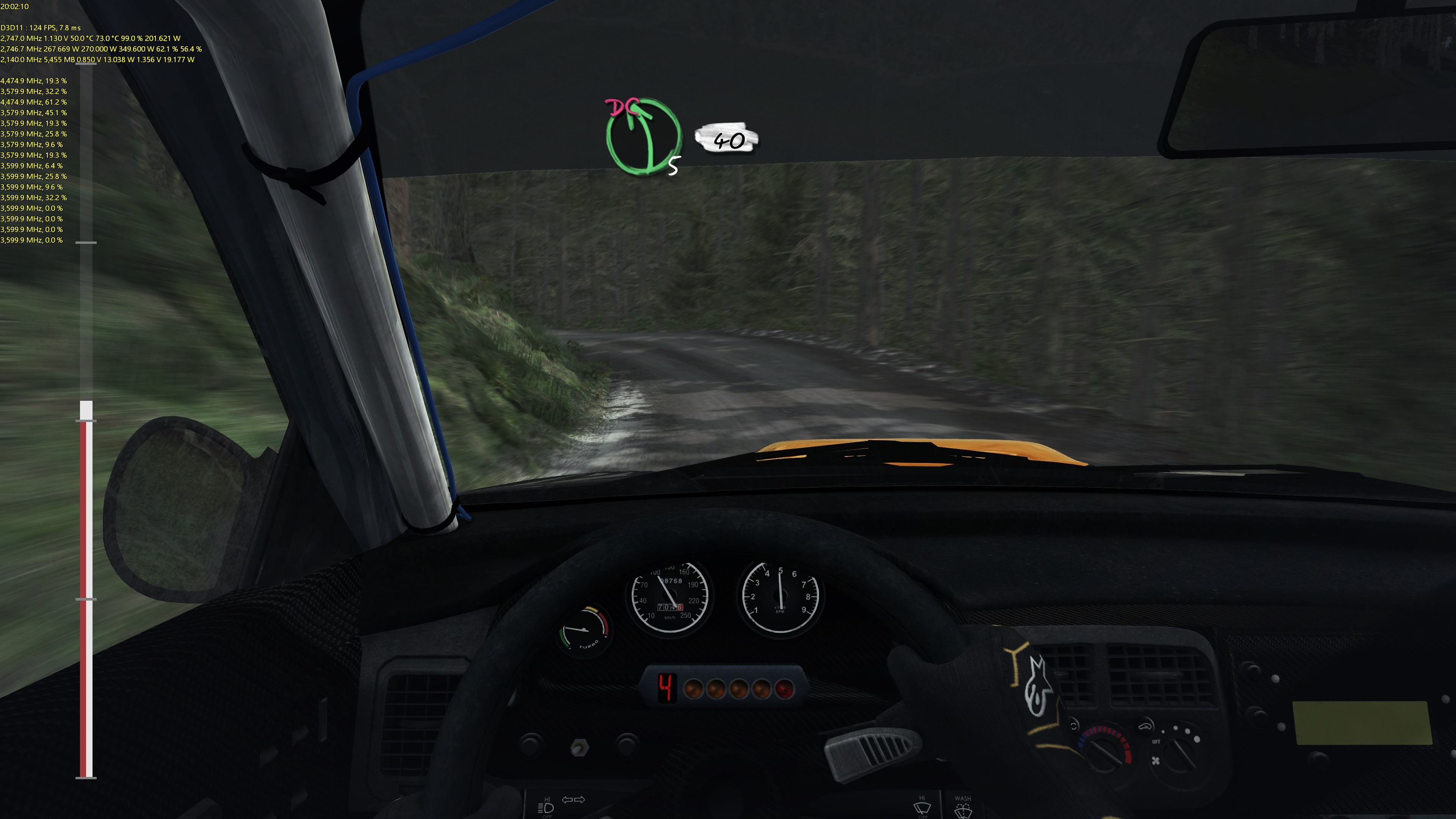

Casi im IL-Thread nimmt DirtRally, um mal nen hohen Boost bei wenig W zu haben.
(200W ist für ne 6900 ja ähnlich sparsam)
D5 mit RT ist dann eher Was als Stabilitätstest,
oder
ME EE. (mir persönlich reicht das originale ME, die ME EE braucht mehr W)
wobei
Ich momentan kein Freund von RT bin, zumindestens in BF4042.(braucht deutlich mehr W)
(... meine Graka soll schließlich bis 2026 halten)
btw.
Bei nem 4k60Hz-Moni lohnt sich net mehr als 57fps bei mir. (rockstable ist ne "dumb" Festlegung genauso wie MAXED Gamesettings)
... könnte sein, das an nem FHD-Moni auch 140fps stabil wären, ist ja net mehr Last, aber dafür reicht dann meine kleine CPU net
und als Feintuner würde ich evtl. auch 2-3 Profile im WM erstellen für light, moderate und heavy Games
-->Ziel: möglichst wenig Lüfter-RPM bei Fps-Limit, ... falls man nen Punkt in der Lüfterkurve runterkommt hört mans schon

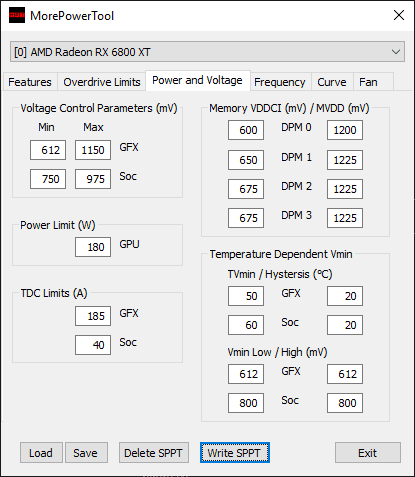

So hab mich nochmal dran gemacht.
Spannung der GPU ist auf 975mV (-50mV) begrenzt. Damit erreiche ich max. 2455MHz Takt ohne Grafikfehler.
Im Wattman konnte ich dann noch auf 875 mV gehen (-100mV)
Leistungsaufnahme ist begrenzt auf 180 Watt, da mir die Karte sonst zu Laut wird. Ist eine AMD Referenz RX 6800.

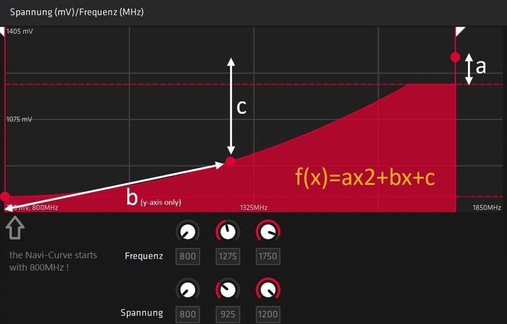

Weiß jemand wie man mit dem Static Offset im MPT arbeitet?
Da könnte man was für den SOC einstellen ..
Wenn ich da Punkt b kleiner mache, ziehe ich dann die ganze Spannungskurve nach unten?
Müssen die Werte hier auch durch 6,25 teilbar sein?
Warum c hier jedoch negativ ist verstehe ich nicht ..
Die Summe der y-Beträge b+c sollte 230(231,25) bleiben.
Die meisten nonXT können so ca.
b= 0.156250 mit passendem c= -0.075000.
Um die Kurve runter zu drücken müsste der Wert dann also größer werden?
Sprich also den Wert C von - 0.059450 zB auf - 0.050000?
