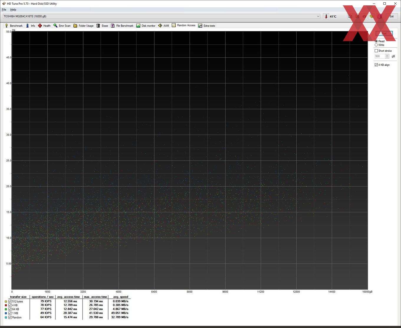

durchschnittliche Leistungsaufnahme zeitgleich zu HDTune Random Access Lesen
Watt
Weniger ist besser
Die vierte und letzte Messung sorgte nochmal für einen Anstieg der Leistungsaufnahme und stellte dar, wie sich die Festplatten unter Last verhalten. Dieser Anstieg fällt aber, genau wie bei der N300 12 TB von Toshiba, erfreulich gering aus. Trotz ihrer Server-Herkunft ist die MG08 die zweitsparsamste Helium-HDD mit 7.200 rpm.

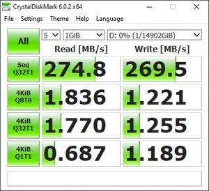

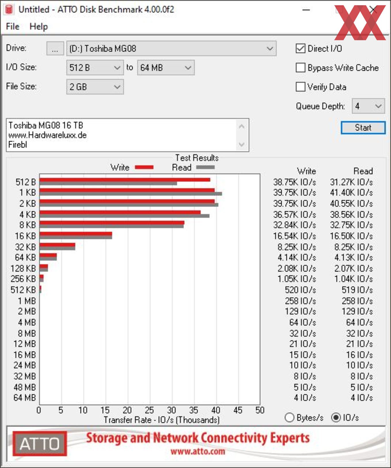

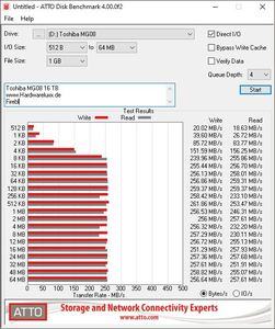

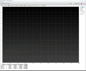

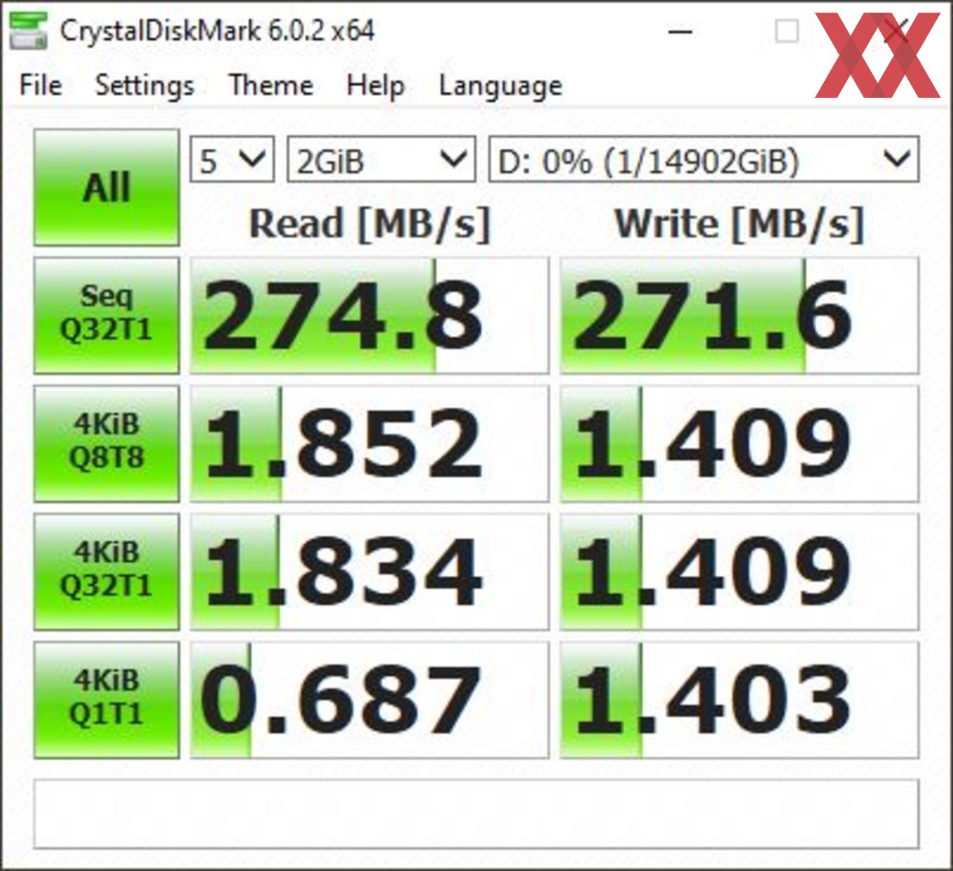

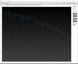

Leistungsmessungen

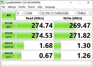

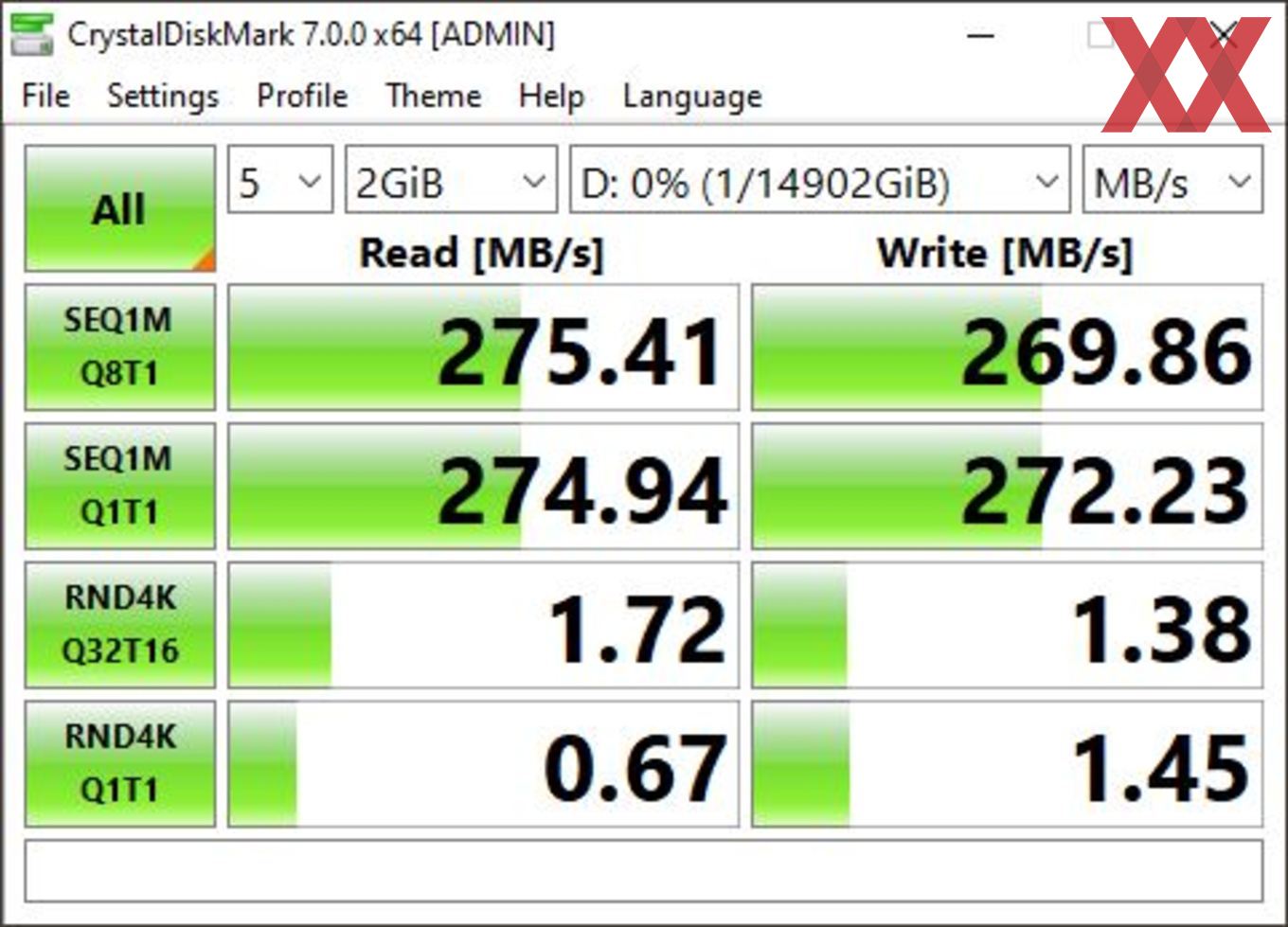

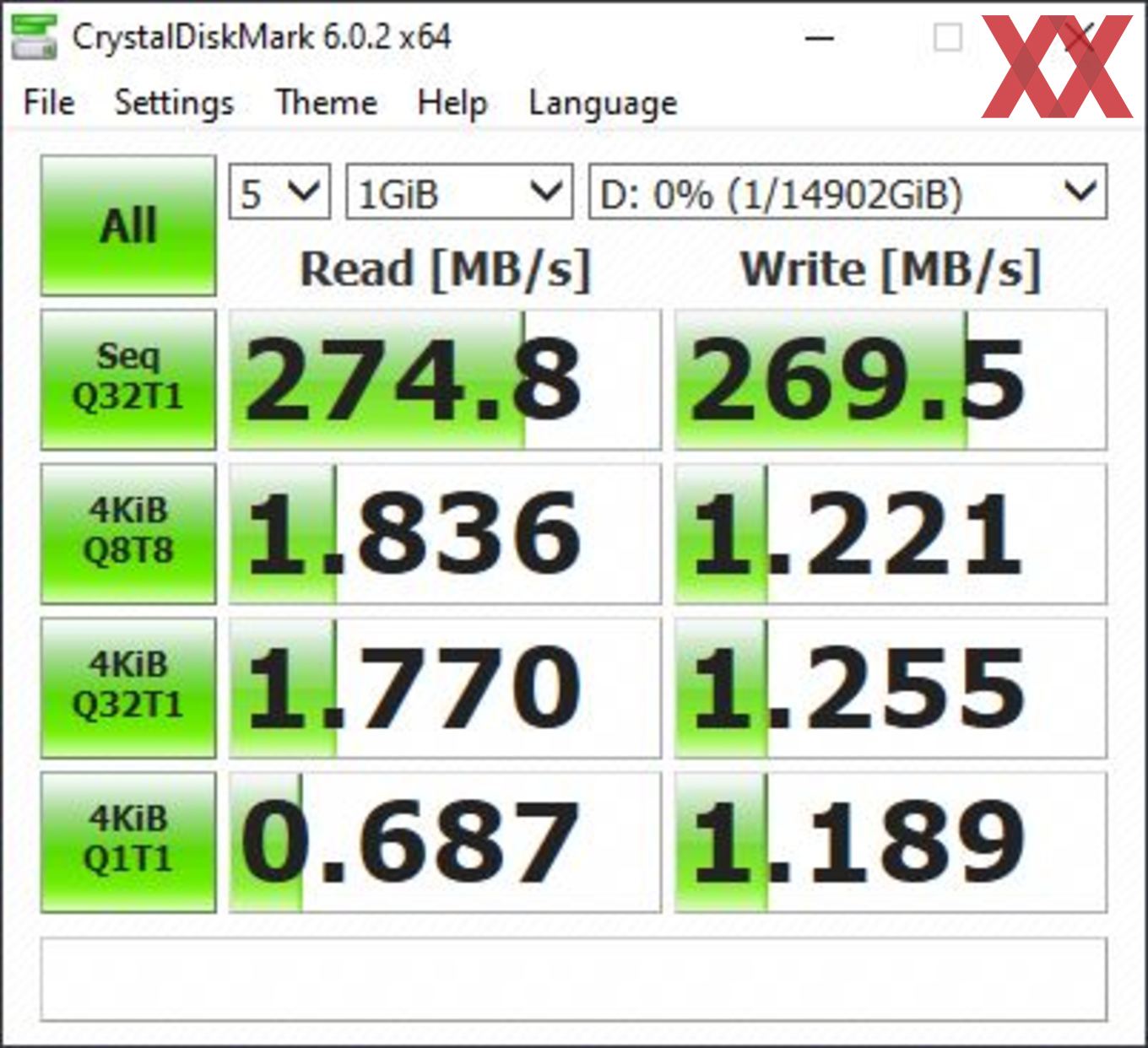

Crystal Disk Mark 6
sequenziell Lesen und Schreiben
MB/s
Mehr ist besser

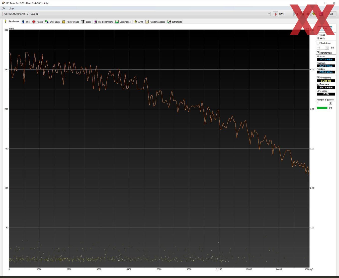

HD-Tune
MB/s
Mehr ist besser

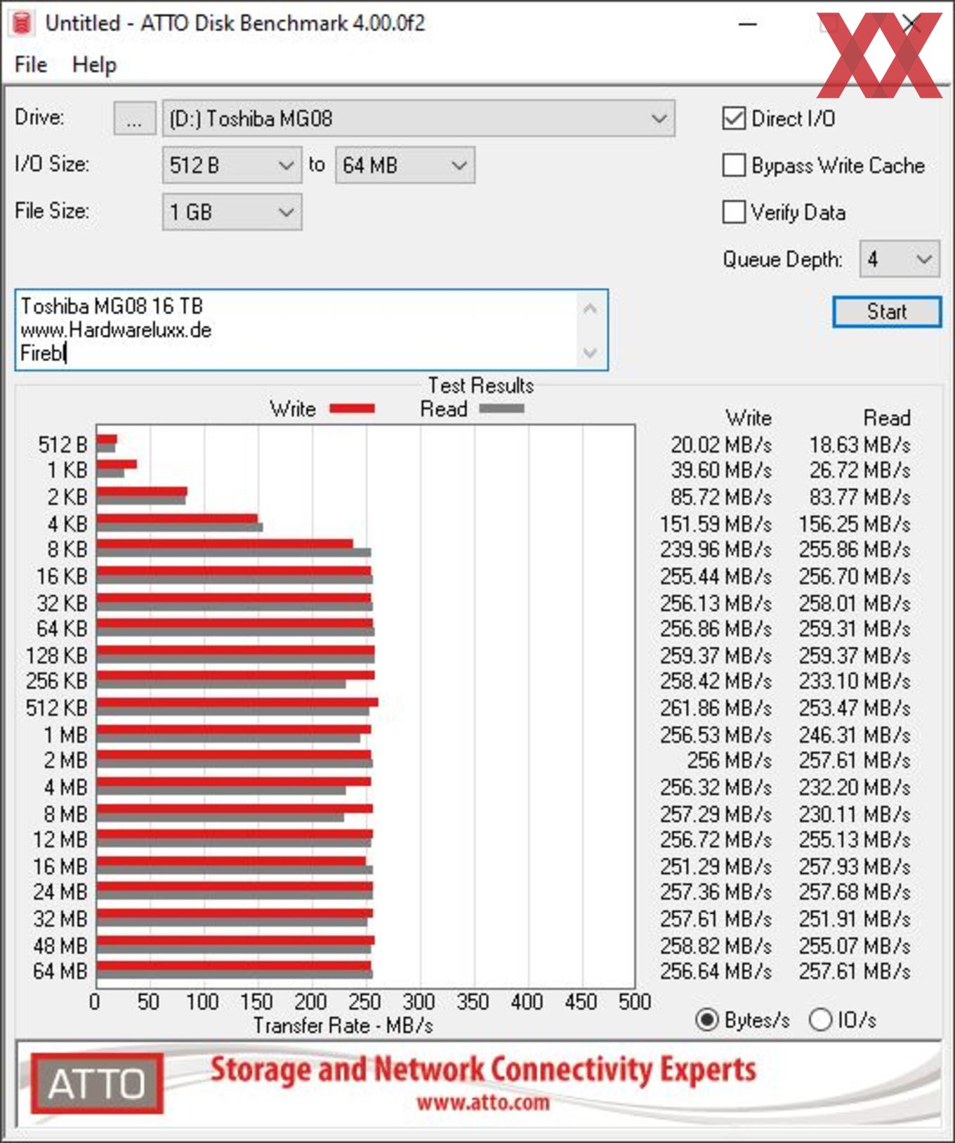

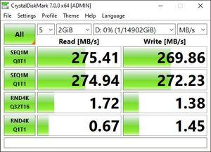

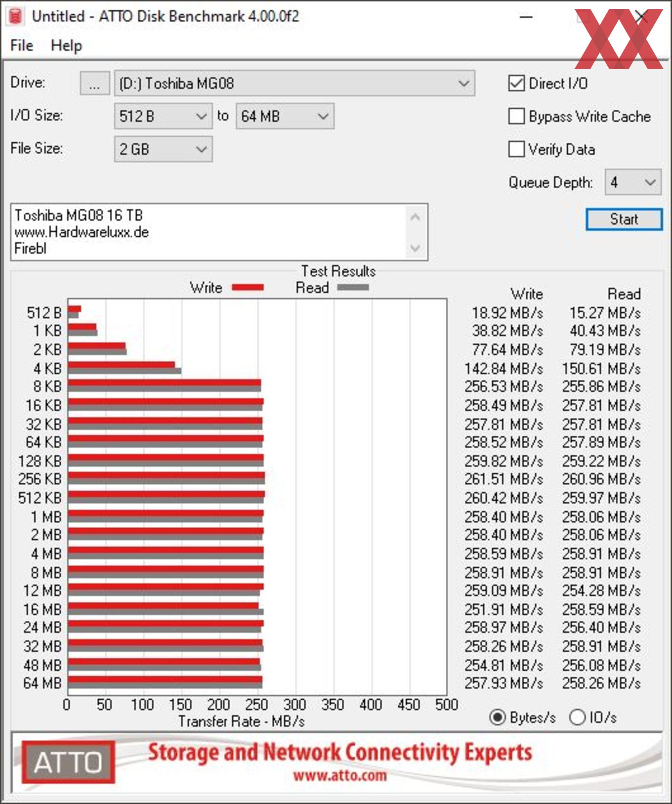

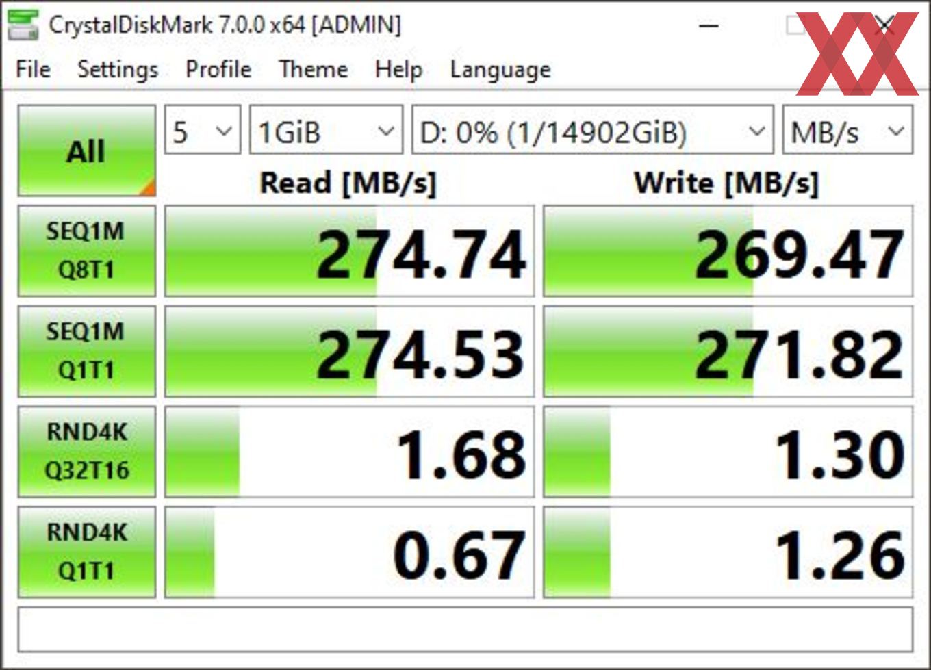

Wie nicht anders zu erwarten war, liegen die Stärken einer Enterprise HDD klar in der Leistungsfähigkeit. Hier kann sich die MG08 deutlich vor die X16-16TB platzieren. Einzig die Seagate IronWolf Pro 16 TB ist hier ca. 1 % schneller.
