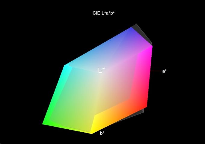

Messungen: Farbvolumen
Ab diesem Test werden wir das Farbvolumen der Geräte in einer separaten Kategorie angeben. Gemessen werden BT.709, DCI-P3 und BT2020.
Das Farbvolumen fällt mit maximal 153,327 % etwas kleiner aus als wir es zuletzt bei anderen Geräten mit dem gleichen Panel gemessen haben. Dennoch gilt: Auch der AW2725Q stellt ein sehr großes Farbvolumen zur Verfügung.
| Farbraum | Farbvolumen |
| BT.709 | 153,327 % |
| DCI-P3 | 102,76 % |
| BT.2020 | 69,511 % |

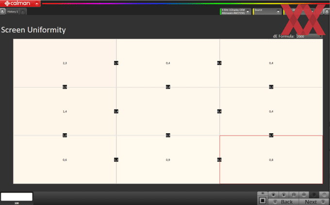

Farbstabilität über das Panel
Es kommt nicht nur darauf an, wie gleichmäßig die Helligkeit auf einem Panel verteilt wird, sondern auch darauf, dass die Farben überall gleich aussehen. Dies stellen wir hier anhand der DeltaE-Verteilung dar.
Mit einer maximalen Abweichung von DeltaE 2,3 im oberen linken Quadranten und meist Werte kleiner 1 gibt es wenig zu meckern. Farbunterschiede fallen mit dem bloßen Auge nicht auf.
