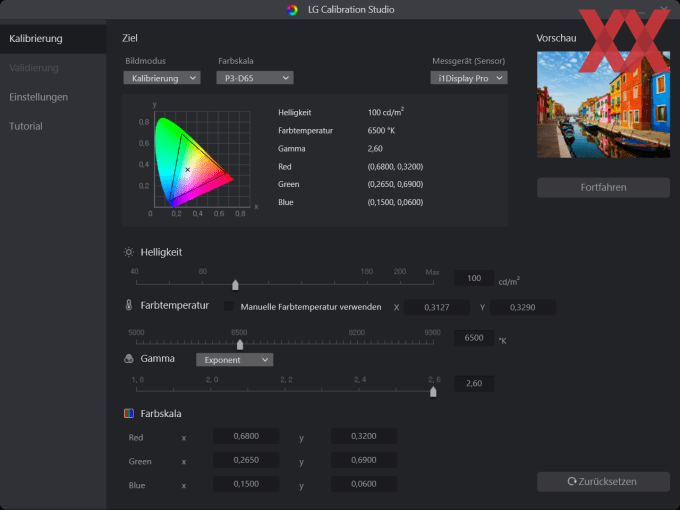

Die Hardware-Kalibrierung ausprobiert
Natürlich haben wir auch die Hardware-Kalibrierung getestet und den 32EP950 auf den sRGB-Farbraum kalibriert. Dazu müssen zunächst das LG Calibration Studio von der Webseite des Herstellers heruntergeladen und der Monitor via USB mit dem Rechner verbunden werden.
Die Software ist sehr übersichtlich aufgebaut, sodass man sich schnell zurechtfindet. Da der Nutzer beim Kalibrierungsprozess gut angeleitet wird, finden sich auch weniger versierte Anwender schnell zurecht. Die wichtigsten Einstellungen können getroffen werden, allerdings könnten sich Profis noch mehr Funktionen wünschen. Der Speicherplatz, auf dem die Kalibrierung abgelegt werden soll, kann ausgewählt werden. Es gibt einen Speicherplatz, der für explizit für die Kalibrierung vorgesehen ist, alternativ können die Werkssettings überschrieben werden. Alle weiteren Schritte laufen weitestgehend automatisch ab. Der Prozess dauerte bei uns rund zehn Minuten.
Im Anschluss kann das Ergebnis direkt in der Software validiert werden. Die Abweichungen zum Soll waren laut der LG-Software minimal. In einer Testmessung mit Calman konnten wir die Ergebnisse der LG-Software bestätigen. Gegenüber den ab Werk hinterlegten Settings wird ein deutlicher Fortschritt geboten, sodass sich jeder Käufer die Zeit für eine Kalibrierung nehmen und sofern nicht vorhanden, in ein Colorimeter investieren sollte.
