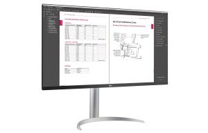

IPS
"IPS" ist die Abkürzung für "In Plane Switching", was bedeutet, dass alle LC-Moleküle in einer Ebene ausgerichtet werden. Wenn bei einer anliegenden Spannung alle LC-Moleküle parallel und horizontal zum Polarisator ausgerichtet sind, kann das Backlight den zweiten Polarisator nicht durchdringen und der Bildpunkt bleibt schwarz. Liegt keine Spannung an, werden die LC-Moleküle um 90° gedreht und das Licht kann den zweiten Polaristor durchdringen. Gegenüber älteren IPS-Panels bieten neue S-IPS-Panels den Vorteil, einen nochmals gesteigerten Blickwinkel zu besitzen. Erreicht wird dies dadurch, dass die LC-Moleküle nicht länger parallel zueinander angeordnet werden. Stattdessen sind diese nun schräg zueinander angeordnet und zeigen in entgegengesetzte Richtungen.
Leider ist die S-IPS-Technik in der Herstellung recht teuer, was sie in erster Linie für Profi-Monitore interessant macht. In der mittleren Preisklasse wurden die Panels daher durch die immer besser werdenden S-PVA-Panels abgelöst.
Die aktuellste Interpretation der IPS-Technik sind die 2011 eingeführten AH-IPS-Panels, die unter anderem mit höheren Auflösungen als ältere IPS-Techniken aufwarten können. Gleichzeitig konnte die Reaktionszeit weiter gesteigert werden, die aktuell typischerweise bei rund 3 ms oder sogar darunter liegt. Viele IPS-Panels gibt es mit 1 ms. Erkauft wird diese schnelle Reaktionszeit aktuell aber noch durch einen starken Overdrive-Eingriff, was sich auf die Darstellungsqualität auswirkt. Deutliche Fortschritte gab es in den vergangenen Jahren bezüglich der maximalen Bildwiederholfrequenz bei IPS-Panels. Aktuell sind bis zu 500 Hz mit der Technik möglich.
Brandneu ist die Black-IPS-Technik von LG. Die Technik wurde so weiteroptimiert, dass der native Kontrastumfang bei 2.000:1 liegt und damit nahezu verdoppelt wurde. Damit treten die IPS-Modelle auch beim Kontrast in direkte Konkurrenz zur VA-Klasse.
Ein IPS-Gerät der modernsten Generation ist der MSI PRO MP275QDE, ein Office-Gerät mit einer Diagonale von 27 Zoll und der bewährten QHD-Auflösung mit 2.560 x 1.440 Bildpunkten. Mit einer Wiederholfrequenz von 100 Hz werden Bewegungen auf dem Bildschirm flüssiger dargestellt, als bei klassischen 60-Hz-Geräten.
