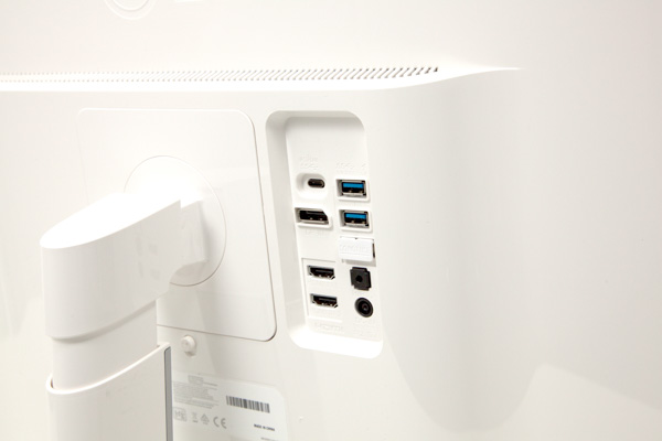

Die Video-Eingänge sollten aber nur einen Teil eines aktuellen Anschlusspanels darstellen. Aus Sicht des Komforts sind Datenanschlüsse genau so wichtig, schließlich eignet sich der Monitor mit seiner zentralen Position bestens als zentraler Datenverteiler.

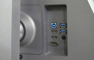

Extrem praktisch kann es sein, wenn der Monitor einen integrierten USB-Hub besitzt. Wie vorteilhaft der USB-Hub aber ist, bzw. für welche Funktionen er genutzt werden kann, hängt zum großen Teil von seinem Einbau-Ort ab. Oftmals werden USB-Hubs direkt im Anschlusspanel untergebracht, was für eine aufgeräumte Optik vorteilhaft ist und gleichzeitig die immer flacheren Seiten der aktuellen Monitore begünstigt. Sinnvoll genutzt werden können solche Anschlüsse aber nur mit Peripherie-Geräten wie der Tastatur oder einer dauerhaft angeschlossenen externen Festplatte. MSI setzt diese Lösung bei zahlreichen ihrer Geräte um.
Wer hingegen häufig die Geräte tauschen möchte (beispielsweise USB-Sticks), der sollte darauf achten, dass der Monitor seitlich positionierte Anschlüsse besitzt. Hierbei kann es aktuell aber zu Problemen kommen. Um eine möglichst flache Optik zu ermöglichen, werden solche Anschlüsse oftmals nach hinten versetzen. Damit verlieren die Ports aber ein Stück weit ihre Vorteile, denn gut zugänglich sind sie dann nicht mehr. Gleichzeit kann es dann aber zu Nachteilen kommen, wenn Peripherie angeschlossen werden soll, denn die Kabelführung ist natürlich weniger einfach als beim eigentlichen Anschlusspanel.
Aktuell sind USB-3.0-Anschlüsse der Standard. Wird ein Hub installiert, kommen in der Regel mindestens zwei Buchsen, oftmals sogar vier Buchsen unter. Fest etabliert haben sich auch Typ-C-Schnittstellen - zumindest bei den teureren Geräten. Über die Schnittstelle können neben den Bilddaten auch sämtliche "klassische" Daten übertragen werden, sodass beispielsweise die Peripherie komfortabel direkt an das Display angeschlossen werden kann. Noch dazu ist der Typ-C-Standard in der Lage, bis zu 100 W Strom zu übertragen, sodass Notebooks direkt über einziges Kabel auch geladen werden können. So ersetzt der Monitor die klassische Docking-Station, was bares Geld spart. Geräte wie der MPG 272URXDE QD-OLED besitzen eine Typ-C-Schnittstelle, die über PowerDelivery bis zu 98 W zur Verfügung stellen kann, was auch für leistungsstarke Notebooks ausreichend ist. Das vereinfacht das Handling enorm.
Manche Monitore gehen noch weiter und bieten auch einen RJ45-Port, sodass das Notebook über den Monitor auch kabelgebunden mit dem Netzwerk verbunden werden kann. Spätestens dann kann eine Docking-Station vollständig ersetzt werden.
