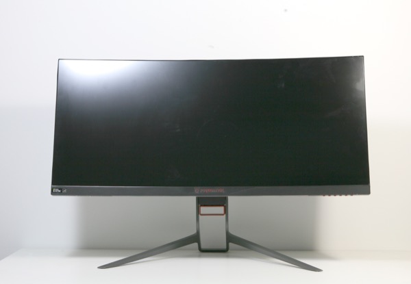

Acer zielt mit dem X34 klar auf die Premium-Nutzer. Um die zu erreichen, muss aber nicht nur die Technik stimmen, auch im Bereich der Ergonomie muss das volle Programm geboten werden. Das wurde erkannt und das Predator-Display entsprechend mit dem vollen Programm an mechanischen Einstellmöglichkeiten ausgestattet.
Die wichtigste Einstellung betrifft ohne Frage die Höhe, insbesondere bei einem so breiten, aber nicht besonders hohen Display wie dem Predator X34. Acer spendiert seinem Gaming-Könner einen Einstellbereich von 13 cm, was in der Regel ausreichen sollte, um auch groß gewachsenen Nutzern ein ermüdungsfreies Arbeiten zu ermöglichen. Der Mechanismus funktioniert dabei zuverlässig und arretiert das Display sicher auf der eingestellten Höhe.

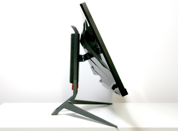

Großzügig fällt der Neigungsbereich aus, wenngleich das Display auch nicht ganz so weit nach hinten gelegt werden kann, wie es beim Eizo EV2750 der Fall ist – stören dürfte das aber vermutlich kaum einen Anwender.
Zusätzlich integriert Acer auch eine Pivot-Funktion, das Display lässt sich also auch hochkant betreiben. Für manche Anwendergruppen mag das recht praktisch sein, es ist aber davon auszugehen, dass die typische Gaming-Klientel gut auf dieses Feature verzichten kann. Dennoch bleibt Acer seinem selbst gewählten Premium-Anspruch auch in dieser Hinsicht treu und macht den Predator X34 damit zum Allrounder.
