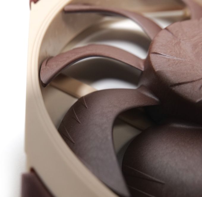

Die Rotorblätter werden unverändert aus Sterrox gefertigt. Der Laufradspalt von 0,5 mm wirkt auch aktuell immer noch beeindruckend klein. Dass die Rotorblätter nun eine progressiv gebogene Form haben, soll in Kombination mit der speziell gestalteten Lüfternabe dafür sorgen, dass mehr Luft in den äußeren Bereich der Rotorblätter gedrückt wird. Dort ist die aerodynamische Performance am höchsten. Gleichzeitig soll die Rotorblattform aber auch für eine ausgewogene Belastung sorgen. Die Form und das Profil der Rotorblätter verbessern laut Noctua außerdem den aerodynamischen Auftrieb.

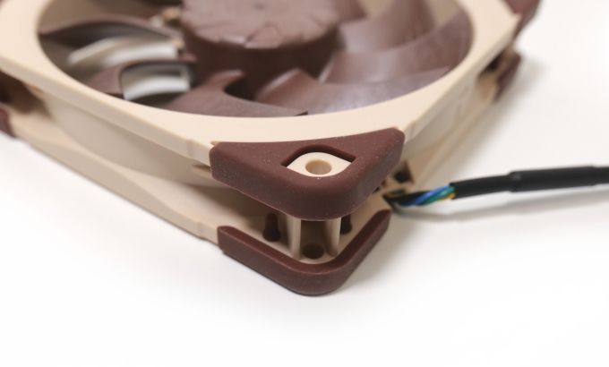

An den Lüfterecken sitzen entkoppelnde und abziehbare Gummiüberzieher.

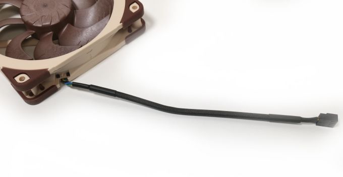

Das Lüfterkabel fällt mit einer Länge von 20 cm eher kurz aus. Weil Noctua ein 30-cm-Verlängerungskabel beilegt, ist aber für Flexibilität gesorgt. Denn je nach Szenario kann ein zu langes Lüfterkabel auch stören sein - so werden praktisch zwei Längen (20 und 50 cm) abgedeckt.
