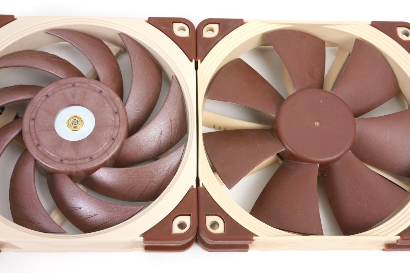

Die Herausforderung bestand vor allem darin, den Abstand zwischen Rotor und Lüfterrahmen möglichst weit zu verringern. Während der Laufradspalt bei 120-mm-Lüftern normalerweise mindestens 1,5 bis 3 mm groß ausfällt, konnte Noctua ihn auf nur noch 0,5 mm verringern. Das reduziert Leckströme und soll den Lüfter so effizienter gegen Staudruck arbeiten lassen. Damit schafft Noctua die Voraussetzungen dafür, dass der NF-A12x25 als Allrounder auftreten kann. Noctua durchbricht damit die klassische Aufgabenteilung. Bisher war der NF-F12 auf hohen statischen Druck hin ausgelegt, der NF-S12A hingegen für maximale Förderleistung gedacht. Der neue NF-A12x25 soll hingegen sowohl an Kühlern und Radiatoren als auch als Gehäuselüfter überzeugen.

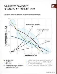

Diesen Anspruch untermauert Noctua selbst mit einem Diagramm, das das Verhältnis zwischen Luftstrom und statischen Druck für NF-A12x25, NF-F12 und NF-S12A illustriert. Während die beiden Spezialisten in Extremkonstellationen mit höchstem maximalem Druck bzw. dem maximalen Luftstrom auftrumpfen können, überzeugt der neue NF-A12x25 bei typischen Szenarien wie als Radiatoren- oder CPU-Lüfter bzw. auch als Gehäuselüfter. Für unseren Test werden wir in gewohnter Form ähnliche Testszenarien nachstellen und herausfinden, ob unsere Messungen Noctuas Angaben stützen können. Doch zuerst wollen wir einen Blick auf die neuen Lüfter werfen:
