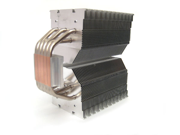

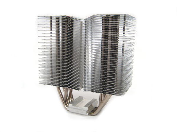

Der Kühlkörper selbst ist ein normaler Tower-Kühler mit nur einem Tower, liegt allerdings im Doppelradiator-Design vor, d.h. die Kühlfinnen sind durch einen kleinen mittigen Spalt voneinander getrennt. Ein Vorteil dieser Konstruktion ist, dass alle Ram-Slots vollständig bestückt werden können, ohne dass die Riegel mit dem Kühler bzw. dem Lüfter kollidieren – ganz egal wie hoch die Heatspreader der Riegel auch sein sollten.
nhd14 1 s
Der Alpenföhn Brocken 2 in Seitenlage

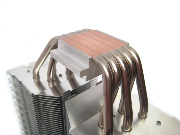

Der Boden sowie die Heatpipes sind aus Kupfer gefertigt und äußerlich vernickelt. Allerdings sieht man auf dem Boden, also der Kontaktfläche, noch das Kupfer. Die Wärme soll so direkt und ideal an die Heatpipes abgegeben werden. Alpenföhn nennt dieses Kühlkonzept "Gapless H.D.T.".
Die Kühlrippen bzw. Finnen wurden dagegen aus Aluminium gefertigt.
nhd14 1 s
Boden und Heatpipes des Alpenföhn Brocken 2

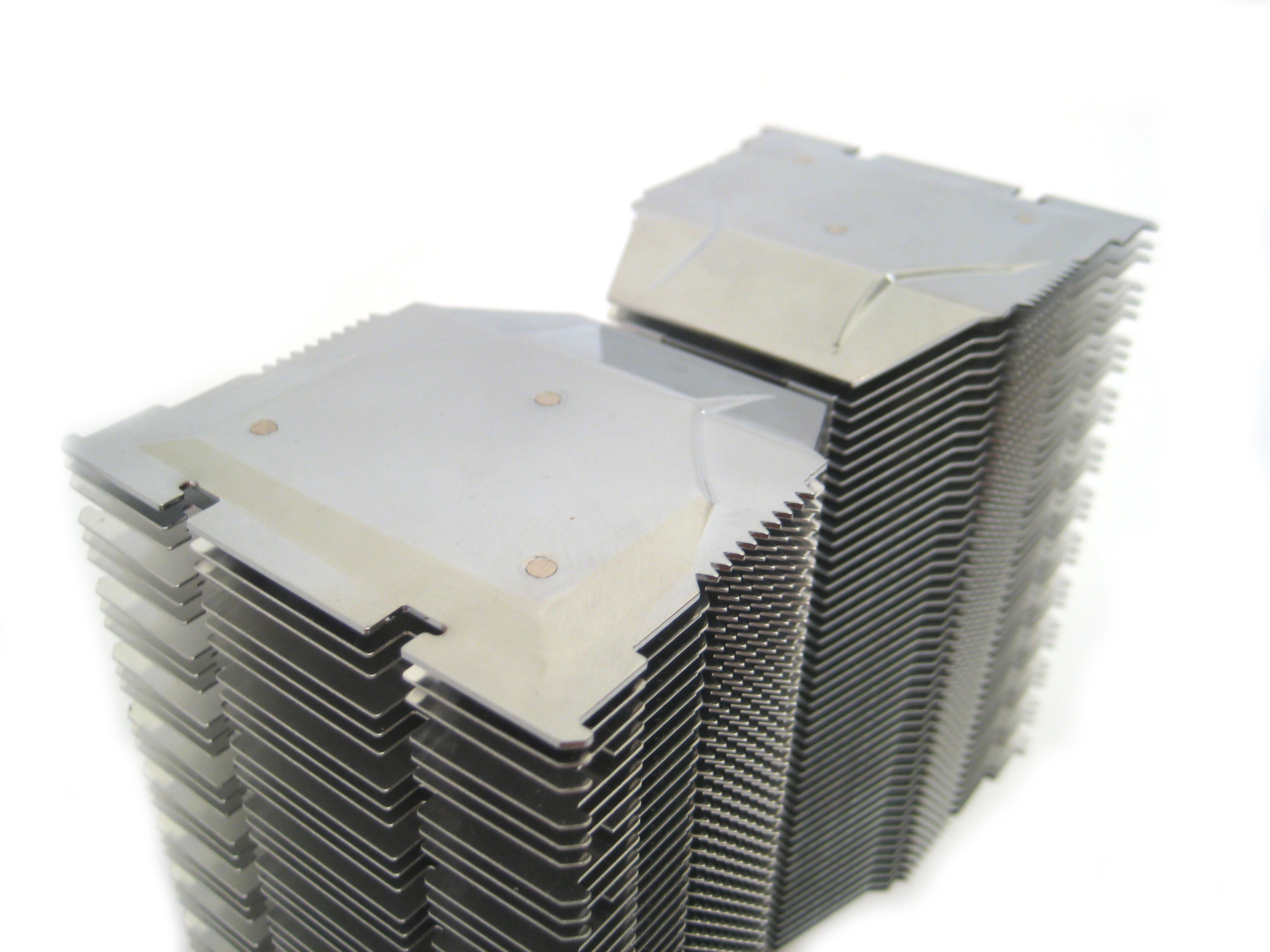

Die Kühlfinnen sind sauber entgratet, es gibt keine scharfen Kanten oder Ecken und die fünf vernickelten Heatpipes sind sauber in den Kühler eingearbeitet. Durch besagte Heatpipes soll die Abwärme des Prozessors schnell und effizient an den Doppelradiator des Kühlkörpers weitergeleitet - und von dort an die Umgebung abgegeben werden.
nhd14 1 s
Seitenansicht des Kühlkörpers
