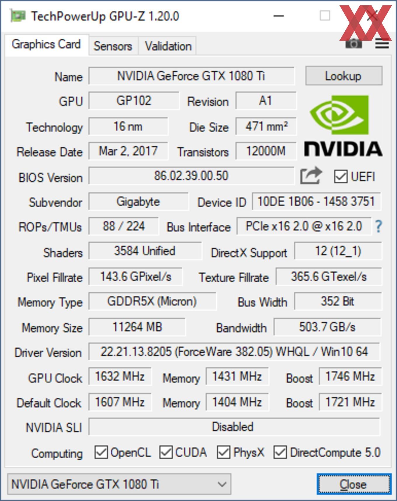

Der GPU-Screenshots bestätigt die technischen Daten der Gigabyte AORUS GeForce GTX 1080 Ti Xtreme Edition 11G noch einmal.

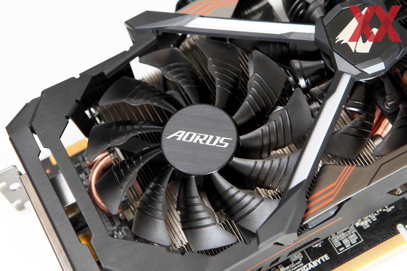

Die drei Lüfter der Gigabyte GeForce GTX 1080 Ti Xtreme Edition 11G haben allesamt einen Durchmesser von 100 mm. Im Idle-Zustand bleiben alle drei Lüfter stehen. Dies geschieht bei einer GPU-Temperatur von 47 °C. Steigt diese aufgrund der Last auf 56 °C an, beginnen die Lüfter mit ihrer Arbeit und drehen dabei mit 1.540 Umdrehungen pro Minute. Dies entspricht etwa 50 % der maximal möglichen Drehzahl der Lüfter. Gigabyte könnte sie also noch deutlich schneller drehen lassen. Bevor die Lüfter komplett stillstehen, laufen sie mit etwa 800 RPM. Danach fällt die Drehzahl rapide ab. Die Lüfterkurve hätte Gigabyte gerne etwas sanfter einstellen können.
Da nicht alle drei Lüfter mit einem Durchmesser von 100 mm mit der Länge der Karte zusammenpassen würden, hat Gigabyte den mittleren Lüfter nach unten versetzt. Da auch dies nicht vollständig möglich ist, flacht Gigabyte die Lüfterblätter des mittleren Lüfters an den Enden etwas ab. Somit liegen diese übereinander. Der mittlere Lüfter dreht sich zudem in umgekehrter Richtung und soll den Luftstrom somit beschleunigen.

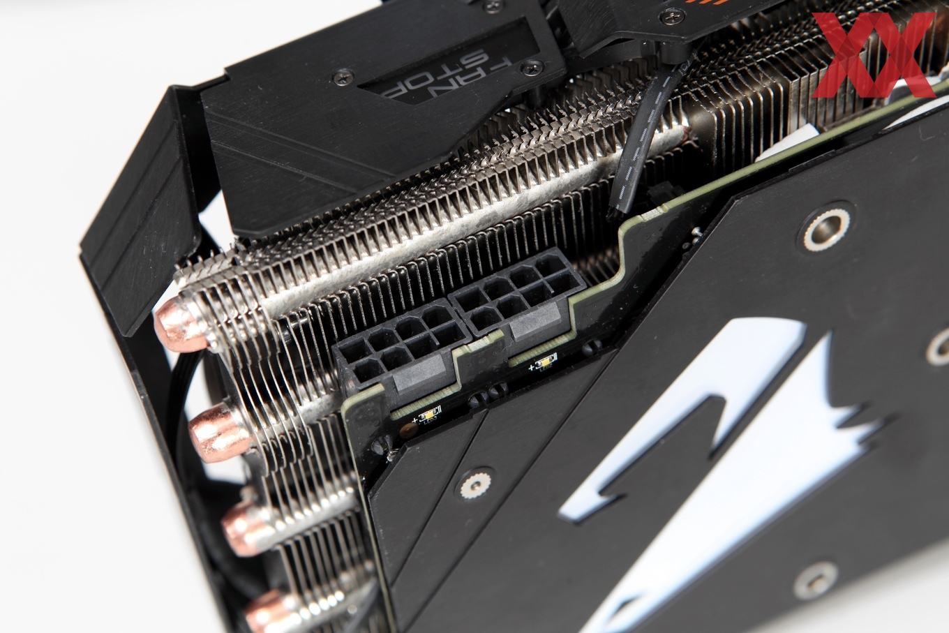

Die zusätzliche Stromversorgung der Karte erfolgt über zwei 8-Pin-Anschlüsse. Diese liefern laut ATX-Spezifikation jeweils 150 W. Der PCI-Express-Steckplatz liefert zusätzliche 75 W, sodass die Karte insgesamt auf 375 W kommt. Dies sind aber nur theoretische Werte, denn die Steckerverbindungen und Kabel sind in der Lage deutlich höhere elektrische Leistungen zu vertragen. Da Gigabyte das Power-Target auf 250 W belassen hat, stellen die theoretischen 375 W also kein Problem dar. Erhöht man das Power-Target aber auf die maximalen +50 %, landen wir aber genau auf den besagten 375 W.

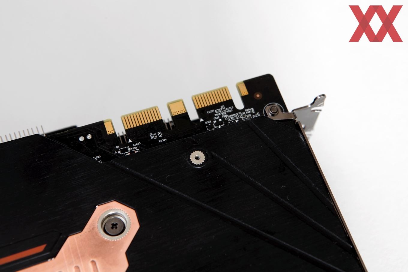

Eines der Highlights der Karte ist sicherlich die kleine GPU-Backplate aus Kupfer, die sich auf dem rückseitigen Bereich der GPU befindet. Mit dieser Maßnahme möchte Gigabyte eventuelle Hotspots in diesem Bereich minimieren. Über die Sinnhaftigkeit lässt sich sicherlich streiten, denn auch wenn der rückseitige Bereich oft sehr warm wurde, so dürfte dies in der Praxis kein großes Problem dargestellt haben. In den Temperaturmessungen für die GPU konnten wir keinerlei Unterschiede feststellen. Im Vergleich zu früheren Versionen hat Gigabyte die Größe der Kupfer-Backplate etwas verringert.

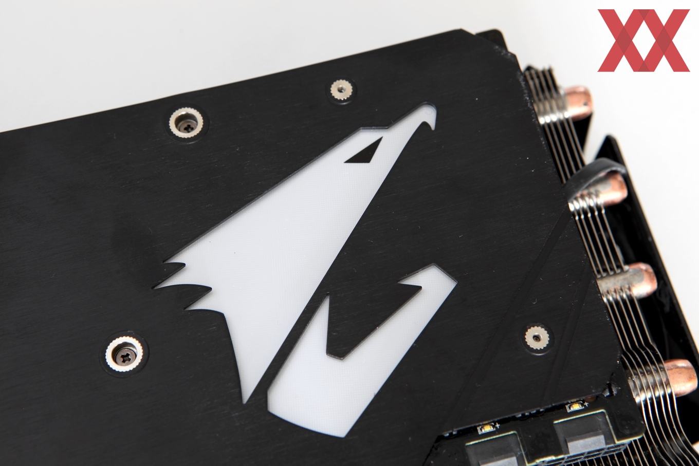

Auf der Backplate befindet sich ein AORUS-Logo, welches durch eine RGB-LED zum Erleuchten gebracht wird. Gesteuert wird dies über die Software von Gigabyte und hier stehen verschiedene Effekte zur Verfügung.

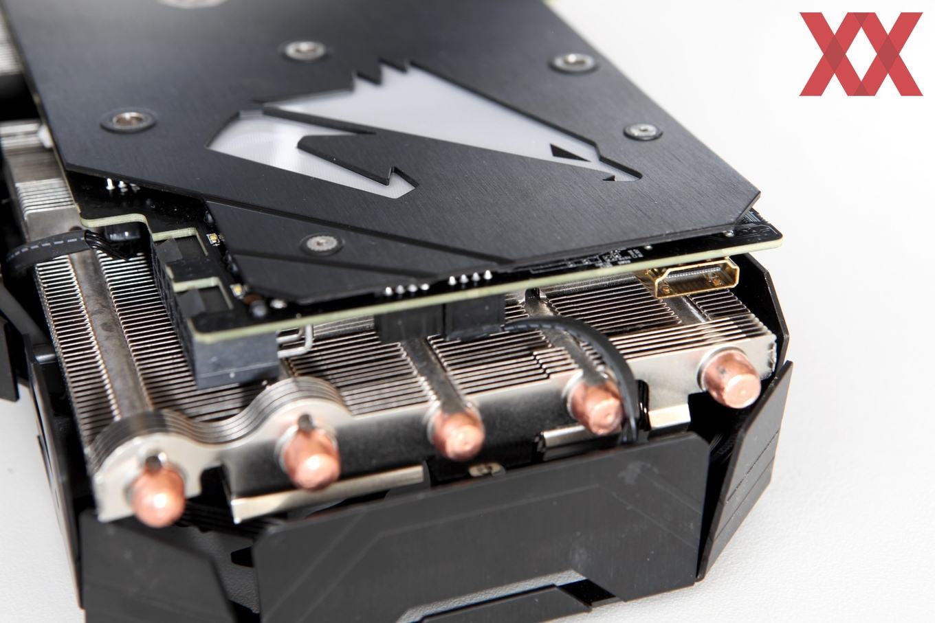

Bei einem Blick auf die Rückseite wird der überstehende Bereich des Kühlers deutlich. Etwa 30 mm ist der Kühler länger als das PCB. Die fünf Heatpipes, welche die Abwärme von der GPU über den Kühler verteilen sollen, enden auch dieser Stelle.

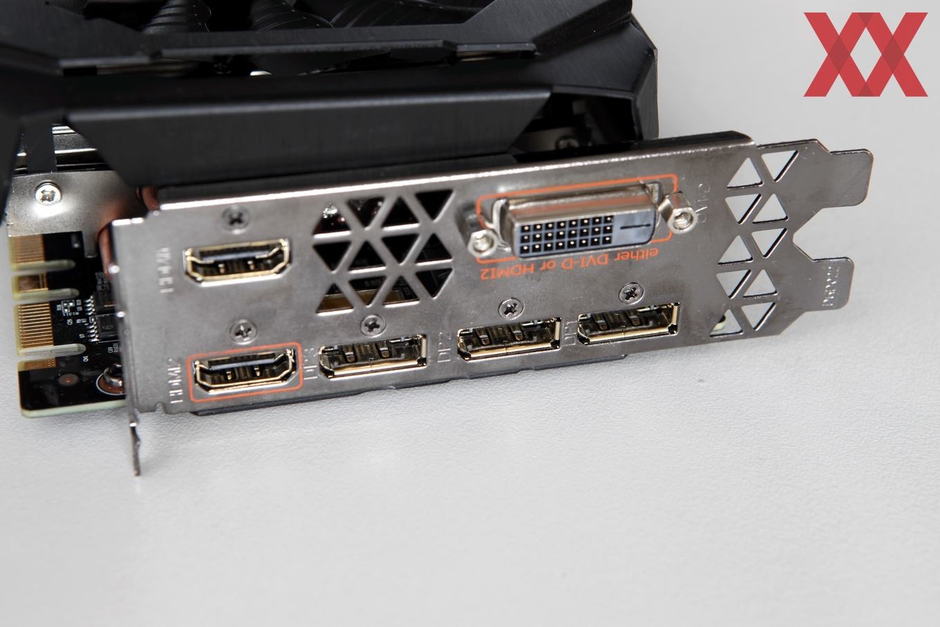

Etwas ungewöhnlich ist sicherlich die Konfiguration der Display-Ausgänge auf der Slotblende. Gigabyte bietet hier dreimal DisplayPort 1.3/1.4, zweimal HDMI 2.0 und einmal Dual-Link-DVI an. Einer der HMDI-Ausgänge steht aber nur wahlweise mit dem Dual-Link-Ausgang zur Verfügung. Beide Ausgänge können demnach nicht gleichzeitig verwendet werden.
