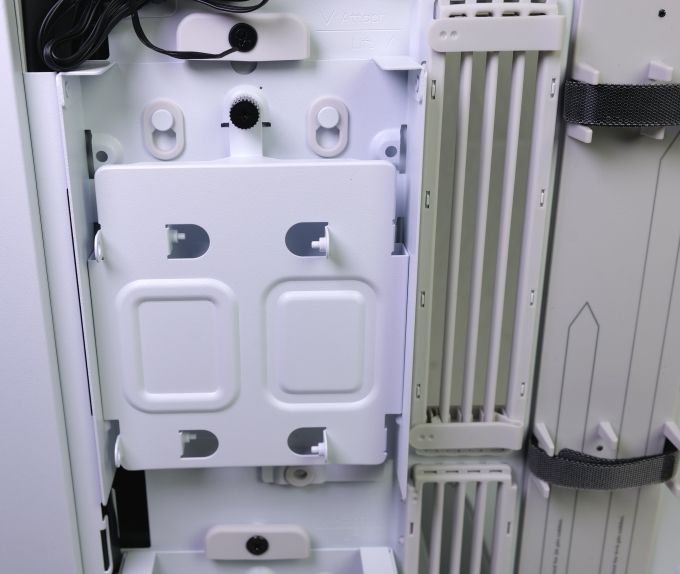

Die beiden Laufwerkshalterungen bestehen aus einer äußeren Hülle für 3,5-Zoll-Laufwerke und aus einem inneren Einsatz, an dem jeweils zwei 2,5-Zoll-Laufwerke montiert werden können. Die 3,5-Zoll-HDDs werden mit vier Schrauben von unten an der Halterung befestigt. 2,5-Zoll-Laufwerke werden auf einer Seite eingehängt und mit zwei Schrauben an der anderen Seite gesichert. HAVN entkoppelt nicht die Laufwerke von den Laufwerkshalterungen, aber dafür die Halterungen vom Mainboardtray.

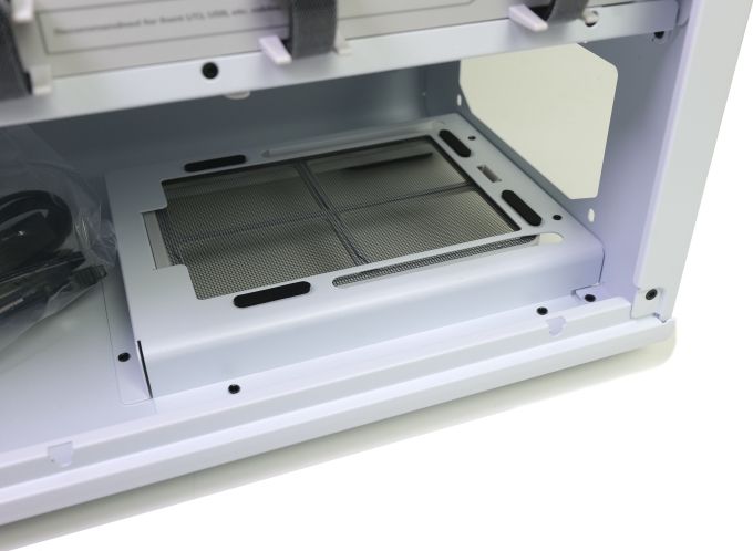

Das ATX-Netzteil kann seitlich ins Gehäuse geschoben, auf Gummistreifen abgelegt und mit der Rückwand verschraubt werden.
