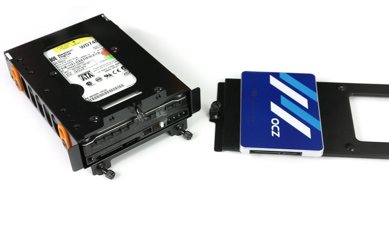

Trotzdem bieten diese meisten Gehäuse nach wie vor 3,5- und 2,5-Zoll-Laufwerksplätze. Typisch sind Laufwerksschubladen, in die man die Laufwerke entweder werkzeuglos einklemmt oder mit denen man die Laufwerke verschraubt. Gerade bei den großen 3,5-Zoll-Festplatten ist die Entkopplung der Laufwerke wichtig. Einfache Entkopplungslösungen bestehen nur aus dünnen Gummiringen. Überzeugender sind Lösungen, bei denen größere Gummipuffer eingesetzt werden. Sie findet man vor allem bei richtigen Silentgehäusen wie dem Silent Base 802.
Die kleineren 2,5-Zoll-Laufwerke (typisch für SSDs) werden fast immer verschraubt - entweder mit einer Laufwerksschublade, oder mit einem Laufwerksträger, der dann an unterschiedlichen Stellen montiert wird. Ganz typisch sind Laufwerksträger hinter dem Mainboardträger.
