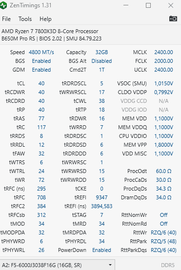

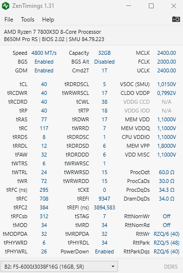

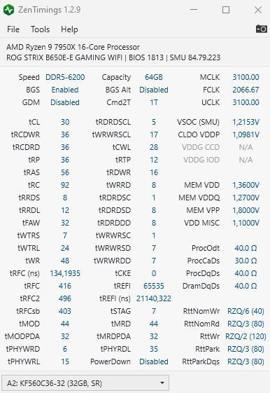

ohne OC

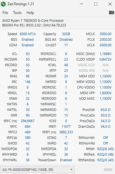

Mit OC

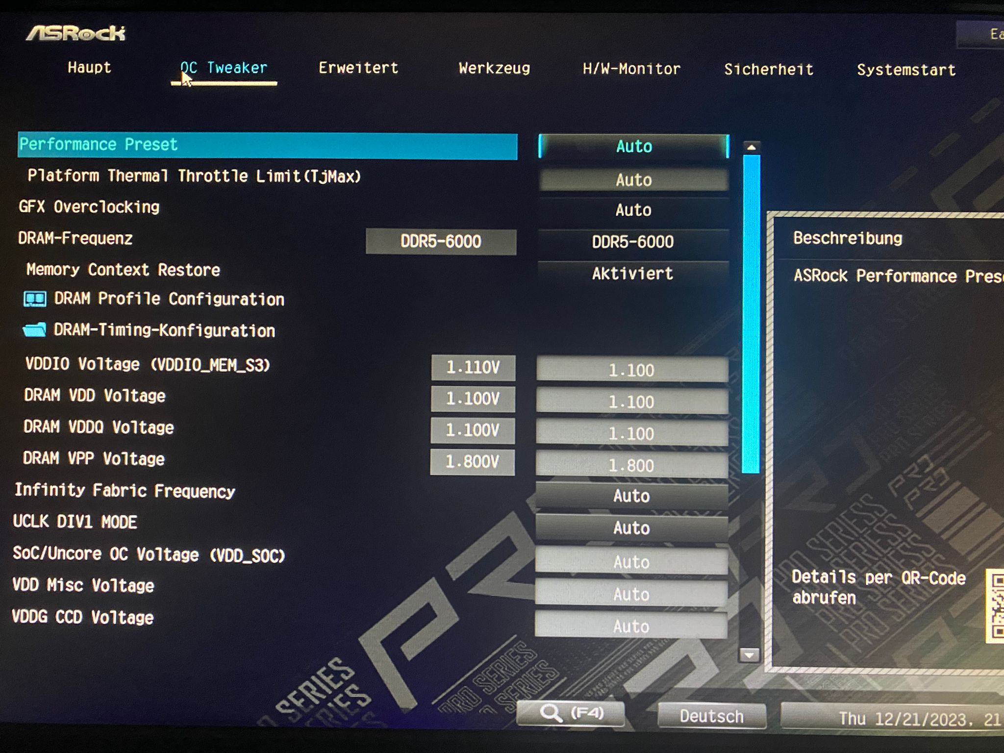

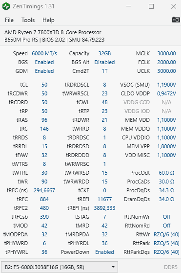

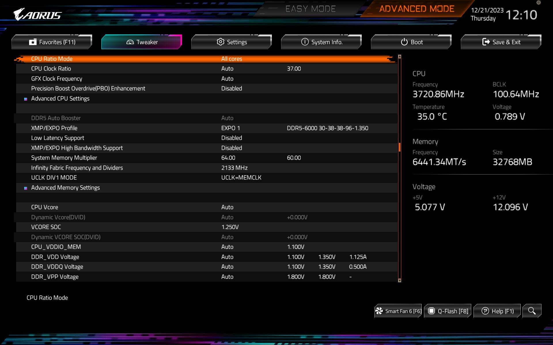

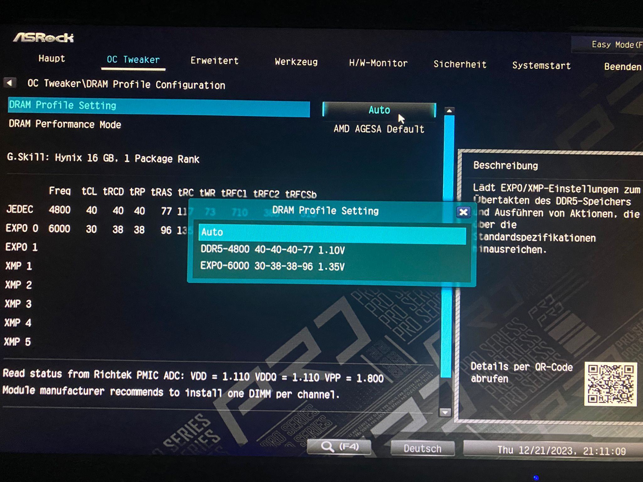

Option DRAM-Frequenz im UEFI auf DDR5-6000 geändert
So sieht das DRAM Profile Configuration aus
HWINFO64 Bericht
PS: Ich müsste wahrscheinlich das DRAM-Frequenz auf Auto lassen, und das Profil auf EXPO setzen oder?
Beim Booten mit der gesetzten DRAM-Frequenz hatte ich einen endlosen ASROCK Ladescreen, erst ein ausschalten des Netzteils und Starten hatte was gebracht
warum liegen bei dir nur 1.1v an wenn du expo 6000 geladen hast, haben den gleichen Ram und eigentlich müsste er auf 1,35v auf standard laufen, fang am besten mal da an.
Also "alle" 1,1v auf 1,35 ändern und schauen ob es läuft, dann kann man ansetzten und weiter optimieren.
Hatte im UEFI nur die DRAM Frequenz auf 6000MHz gestellt, was wahrscheinlich der Fehler ist, ich hätte das EXPO Profil nehmen müssen.
Versuch mal die Spannungen.
Genau lade mal das Expo, dann stellt er auch die spannungen ein : )
Ich habe kf560c36-16. Werde ich erfolgreich sein, wenn ich die von Ihnen angegebenen Zeiten und Spannungen ausprobiere? 6200cl30? nur 0,01 V mehr geben? (1,36 V)
Das kann ich nicht sagen am besten mal mit 5800 oder 6000 starten und mit TM5 oder Kahru testen ob es Fehler gibt. Ich habe 6000 Ram und overclock ihn auf 6200. Bei dir kommst du so wie ich das sehe von 5600.
Die Normalwerte meines Widders liegen bei 6000 cl36. Ich weiß nicht, ob ich mit dem 6200 cl30 Erfolg haben werde, wenn ich die von Ihnen angegebenen Zentimings-Werte genau anwende? Ich sehe nur einen Spannungsanstieg von 0,01 V. Man muss es versuchen, aber das Löschen des BIOS ist sehr mühsam.

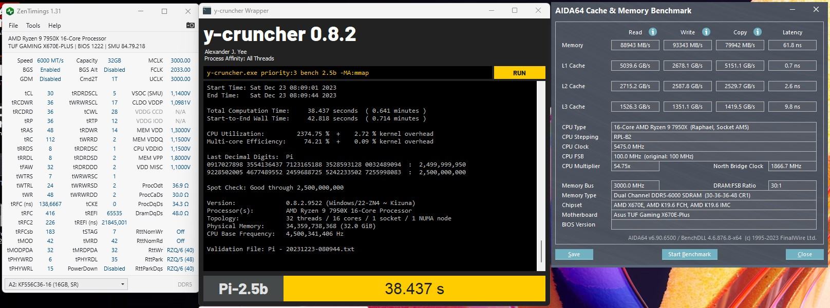

Hat schonmal jemand überprüft, ob die inkonsistenten Werte im Schnitt überhaupt langsamer sind?
Dann scheint mir AIDA dafür auch besser geeignet, denn RopBench streut fast nie.
Ist py-prime genauer als y-cruncher?

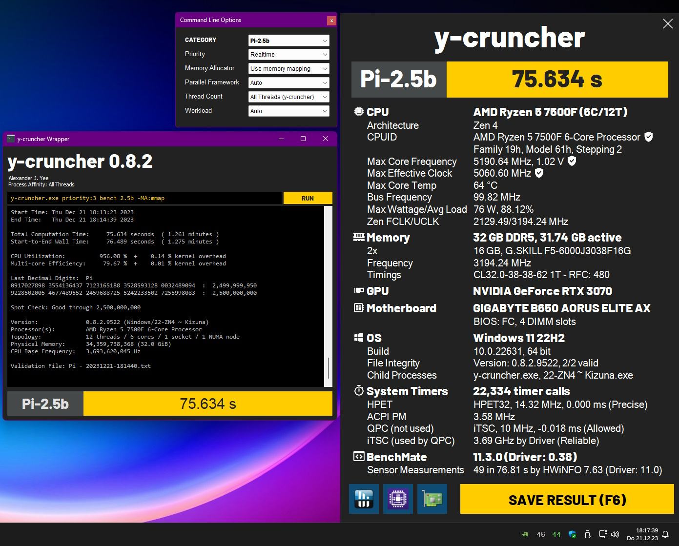

@criticalx pyprime Latenz test . Y cruncher Bandbreiten test. Zumindest was ich so gelesen habe. Sisoft sandra interthread latency empfiehlt Veii immer find ich auch gut.

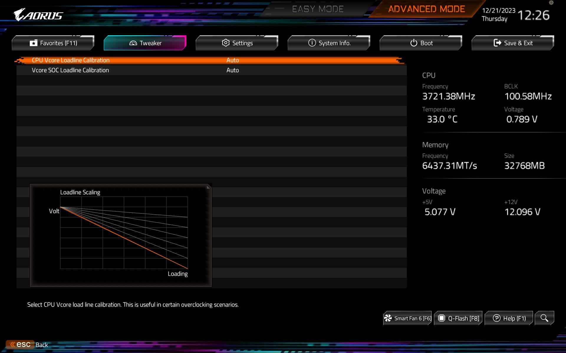

Wo wir gerade bei den Widerständen sind.
Die haben nur Einfluss auf die Stabilität, aber nicht die Performance, oder?

Ich habe mit Ihren Timing-Werten 6200 cl30 gemacht. Fenster geöffnet. Ich habe die Spannung anders auf 1,37 geändert. Ich hatte Angst, dass es mit 1.36 nicht booten würde. Danke

Wiederstände machen nix an der Performance bringen aber Stabilität wenn sie richtig gesetzt sind. Dass wiederum kann dazu führen dass man ein performanteres Setting fahren kann.

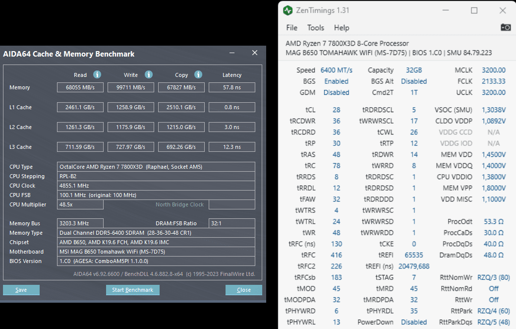

Kommt es hin, dass für X3D ca 3-4ns hinzukommen?
Demnach sollten 57,8ns mit nur 2133 FCLK, sowie einer normalen Windows Installation mit Office und co. ziemlich ausgereizt sein, oder?

@RedF
Was passiert, wenn du mehr vsoc gibst? Wofür eigentlich, wenn du schon 2200 FCLK fahren kannst?
Ich wollte mehr VSOC um zu sehen, ob die Fehlerkorrektur schon greift. BZW, ob man es noch verbessern kann.
Ja 57,8 klingt schon sehr gut. Wie viele Prozesse sind offen, wenn du misst?
152 Prozesse, Win11, inkl OpenRGB

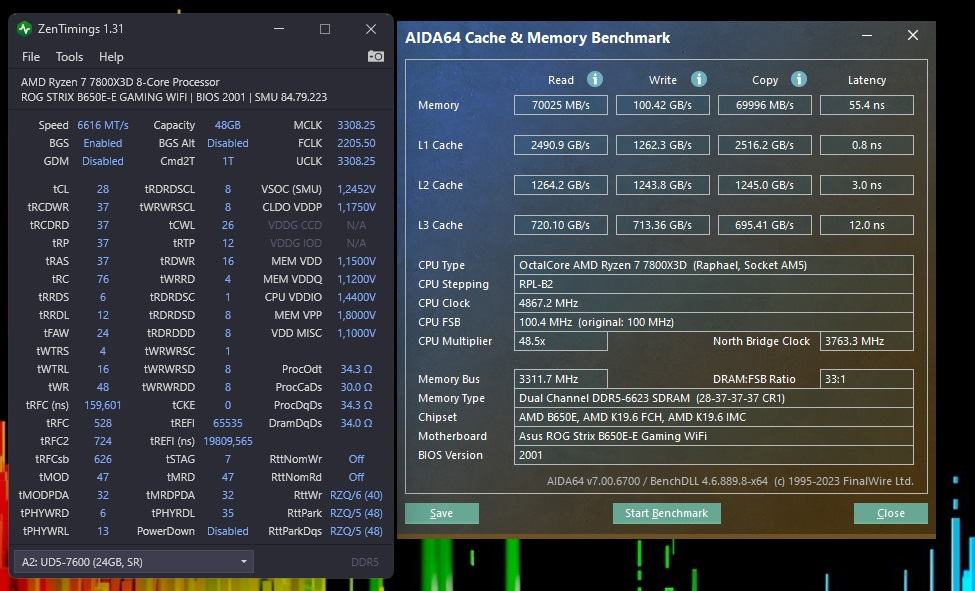

Lass ich mal Kommentarlos so stehen ;)
Hältst du 1,44 vddio für 24/7 tauglich?
Dann hätte ich für 6600 auch noch Luft.
Da bei >1,3 VSOC und >1,2 vcore schon die Hütte brennen kann, bin ich mit den Spannungen auf der CPU lieber etwas vorsichtiger.
Aktuell ja, aber Tests stehen noch aus.
Also alles was synthetischer Natur ist (TM5, Karhu, etc) ist bislang stabil.
Gaming wird dann wohl die nächsten Tage folgen.
Die Lastwechsel sind ja bekanntermaßen schlimmer als der Rest.
