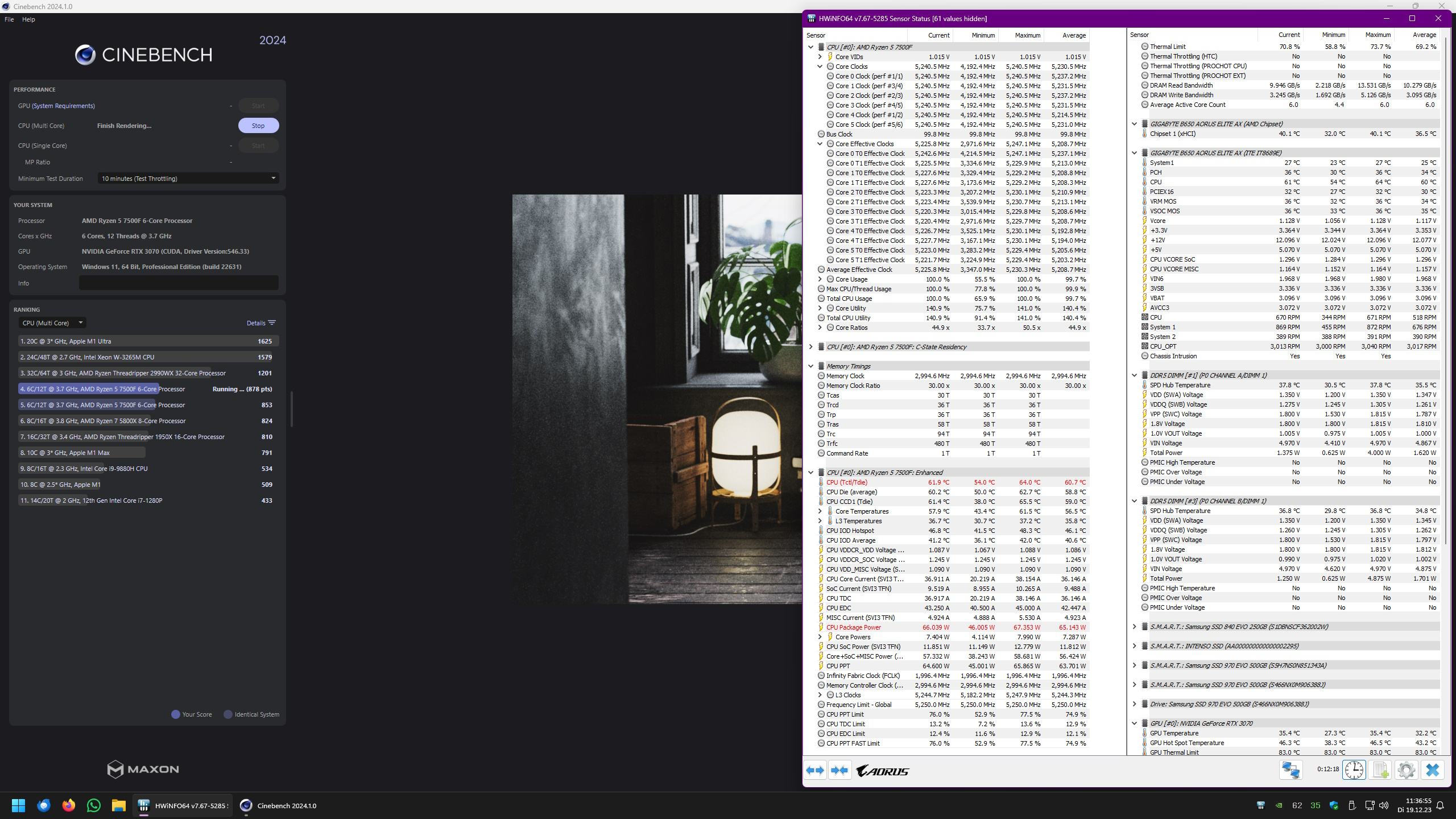

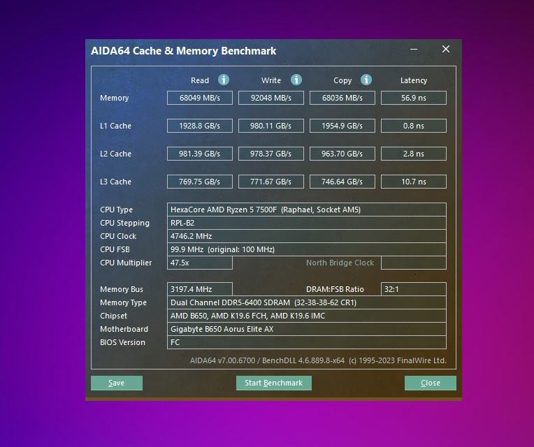

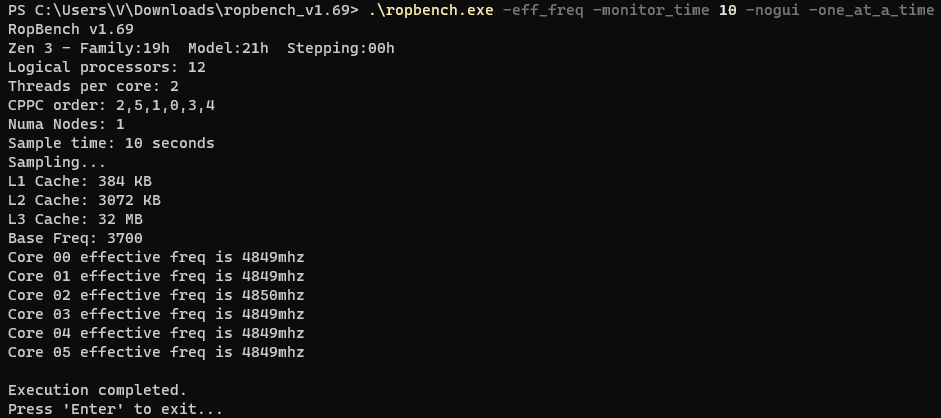

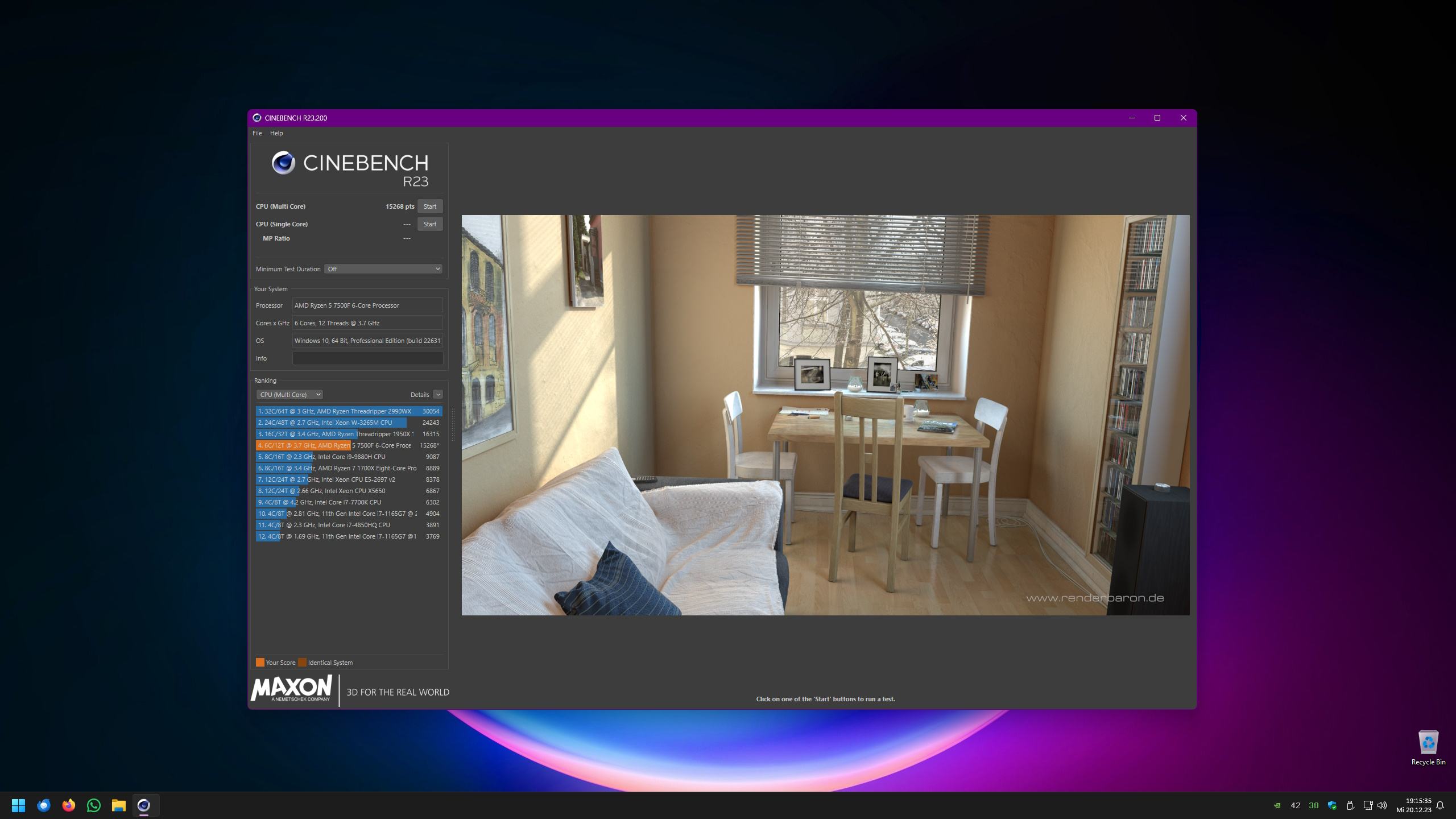

Habe jetzt auch mal 6400MHz beim Ram ausprobiert. Cinebench scheint es egal zu sein ob 6000CL30 oder 6400CL32, immer noch um die 15200 Punkte. Aber dem Aida64 Benchmark gefällt 6400 sehr.
Teste am besten Ycruncher, Cinebench profitiert kaum von RAM-OC.
Da weisst du auch recht schnell Bescheid, ob deine Settings halbwegs stabil sind! :)

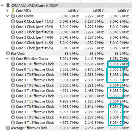

Kern 0 möchte nicht boosten da,
Kern 1 & Kern 4 die CPU hinunterziehen.
Ich kann dir nicht blind sagen ob es dank fehlendem CO oder zuu viel negativem liegt

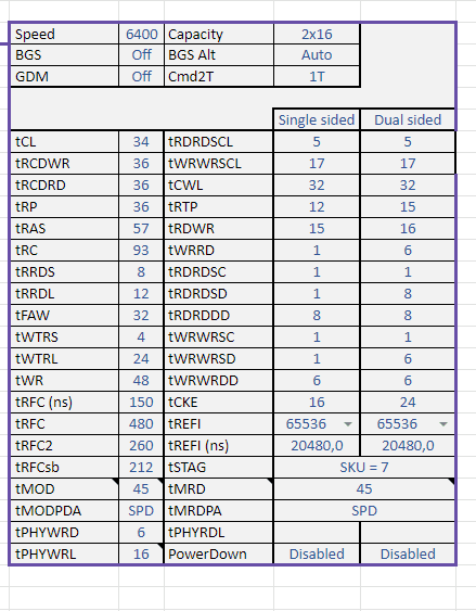

Ich würde mir gerne ein genaueres beispiel davon bauen
Worin man den IC type und die Größe festlegen kann. Bzw das Mainboard layout
Welches dir dann RTTs für dieses dimm layout herausspuckt, ohne 4-5 spalten lang zu sein mit "if this, then use that"
Ebenso etwas unsicher weswegen RDL bei AMD sich hochswitched. Die Rechnung geht nicht auf
tMOD ist etwas schwierig , aber sollte alles lösbar sein

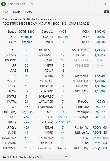

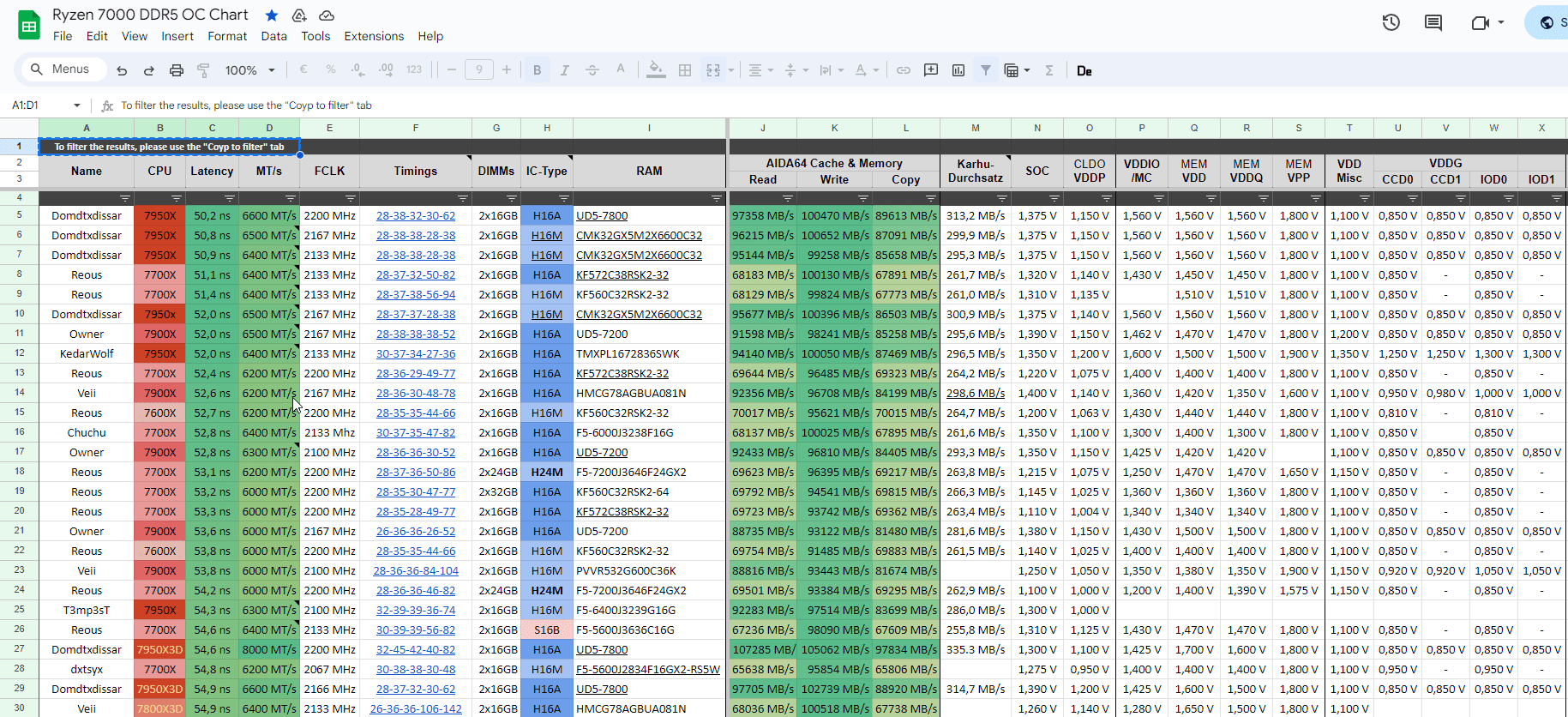

erstmal vielen Dank, dass du dein Wissen teilst. Es ist immer schön zu verstehen, was "hinter dem Vorhang" passiert.

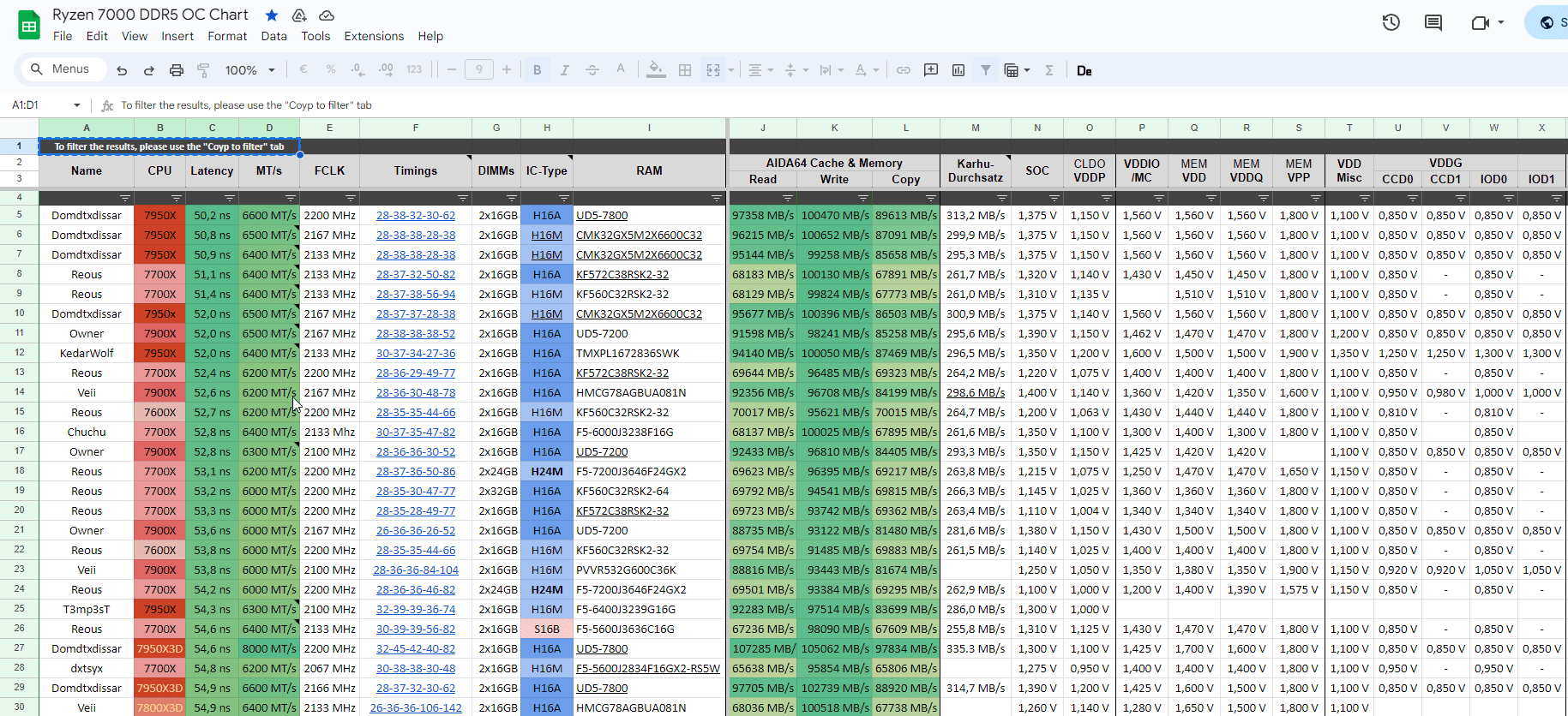

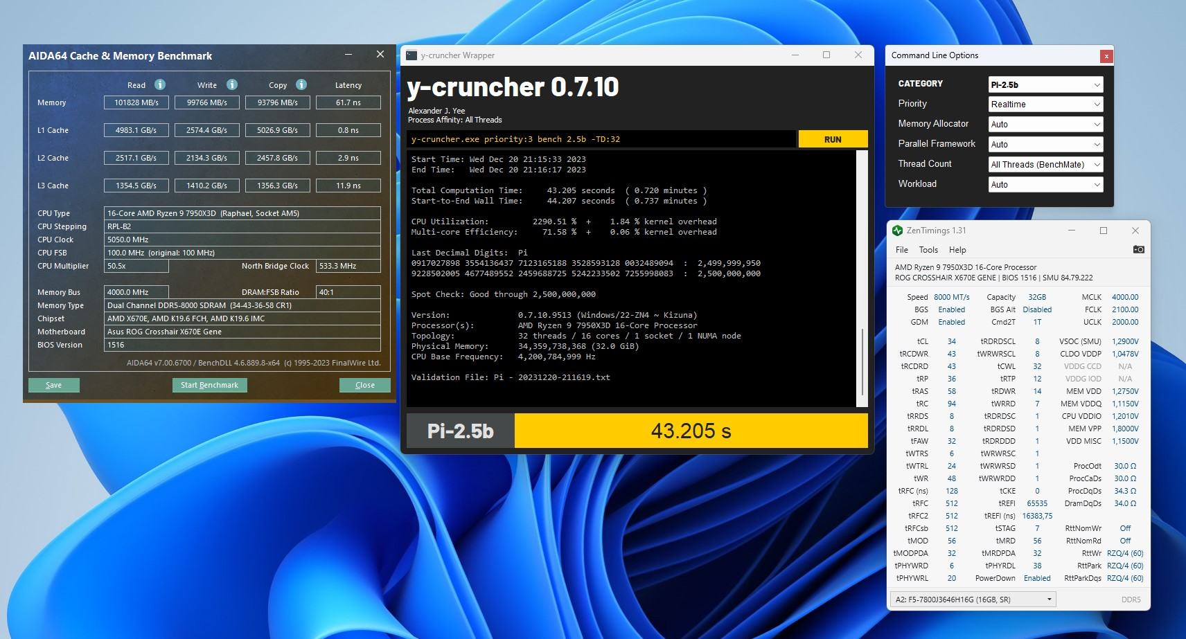

Ich war neugierig und hab einfach mal deine Werte aus Zeile 14 der OC-Chart 52,6ns kopiert, tRFC laut Timing Configurator für meinen A-Die angepasst und durch TM5@1usmus v3 gebracht, jedoch scheint irgendwas nicht zu passen, oder kommt das alleine durch den X3D und fehlenden IF-Takt(1,3V reichen nicht für 2166Mhz)?
Edit: tPHYRDL ist async, 37 auf B2
Erklärt das den Unterschied?

Hallo :)
Ich verstehe nicht ganz.
Du erwartest die selbe Latenz oder was genau , ehm testet du hier.
Diesen Sheet ?
FCLK Throttle existiert. SOC throttle ebenso.
Keinen Cache test ??
Man sollte nicht erwarten dass man über 2067 FCLK stabil sein kann.
Bei deinen Timings verschwendest du 2 ticks für jeden Primary Loop
Aka alle Reads sind um 2 Tick zu langsam, da tRDWR zu hoch ist.
Versuche hier mal eine 15 stabil zu bekommen.
Stabil heißt halt auch y-cruncher über 90minuten stabil
Alle tests.
Diesen Sheet ?
Alle tests.

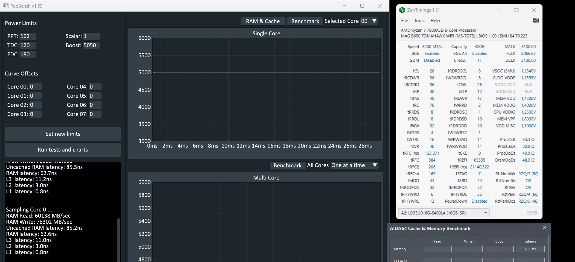

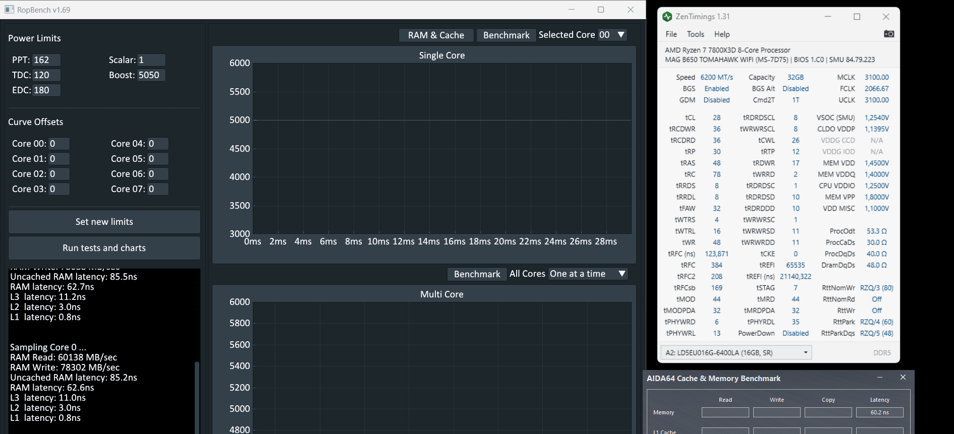

Welch schöne Überraschung um die Uhrzeit :)
Die gleiche Latenz nicht, da die Leitungen bei deinem 2-Dimm Board bestimmt kürzer sind und ich vermute, dass der CPU Takt auch eine Rolle spielt, aber gleich 8ns mehr?
Mich interessiert einfach wo der Unterschied entsteht und ob ich mit meiner Hardware noch Potential offen habe.
Wie teste ich FCLK und SOC Throttle?
Bei der Spannung habe ich hoffentlich noch Luft, was kann ich da testen?
Also SOC auf 1,3v ist klar.
Du sagtest FCLK hängt von vmisc(aktuell 1,1), vddg (beide 0,9), und vddio(1,25v) ab.
Was kann ich dort halbwegs safe testen, solange die Temperatur im Griff ist?
Ich teste gleich mal tRDWR auf 15. Die 17 hatte ich übernommen, hab mich dabei komplett an deinen Daten orientiert und damit du nicht suchen musst den Screenshot unter den "52,6 ns" verlinkt.
y-cruncher werde ich noch nachholen, bei deinen Werten hattest du ja "nur" 25 TM5 Cycles angegeben, deshalb hab ich noch nicht weiter ausgeholt.
nochmal die Spannungen anzufassen und tRDWR zwei runter war top (y)
vddg auf 1,05v
vddio auf 1,31v
tRDWR auf 15
nun sind es 59.2ns bei AIDA und 61,3ns bei RopBench
geht da noch mehr? 8-)

Deine Timings entsprechen auch nicht wirklich dem excel calculation tool. Durch dieses komme ich bis 54.8 ns runter. Was natürlich auch noch was ausmacht ist Windows selbst. Bei mir laufen 120 Prozesse. Wenn du 150 plus hast dann kann das schon nicht funktionieren was du vor hast.

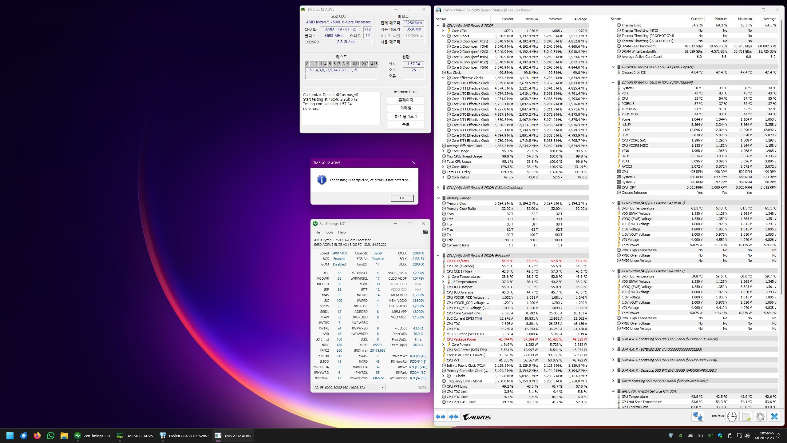

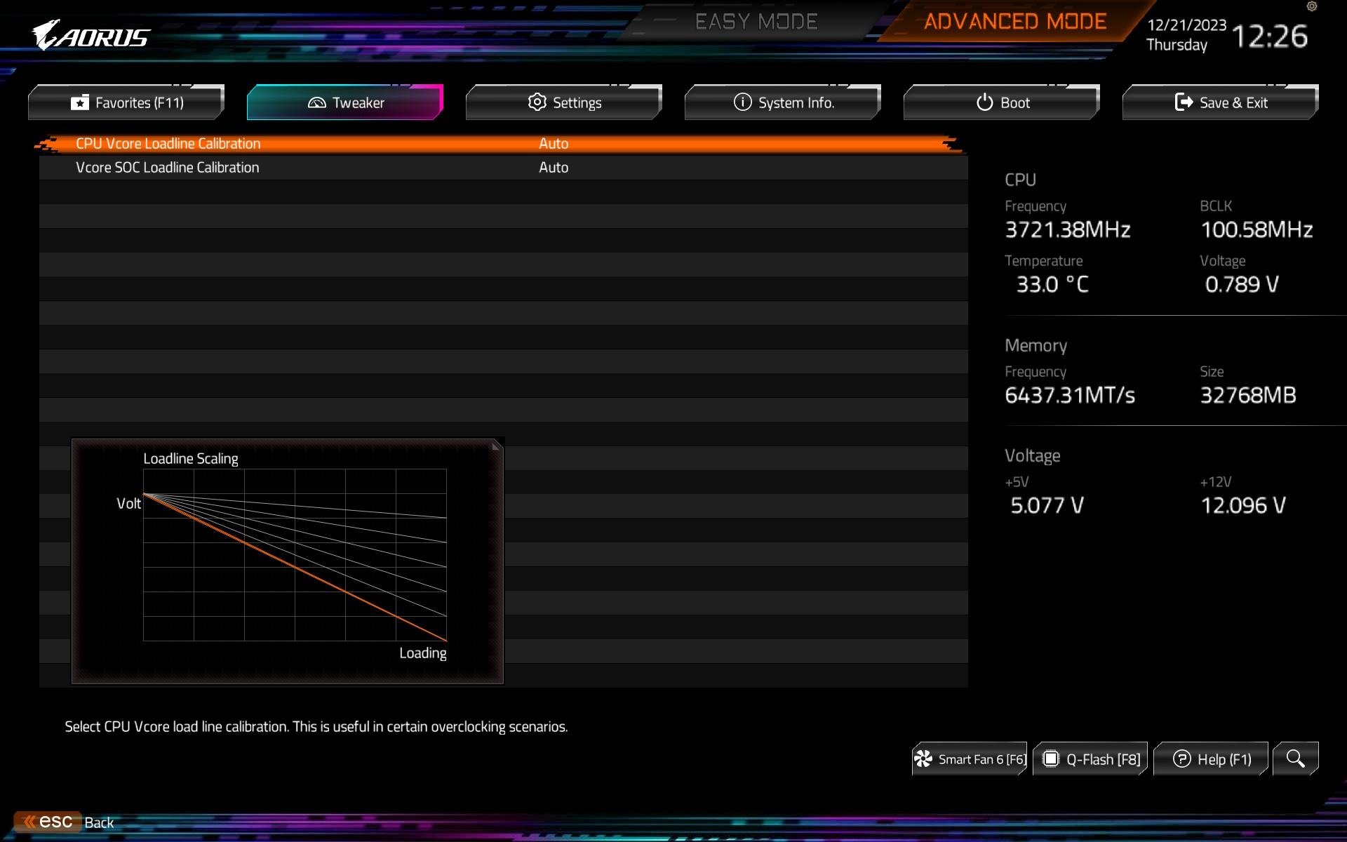

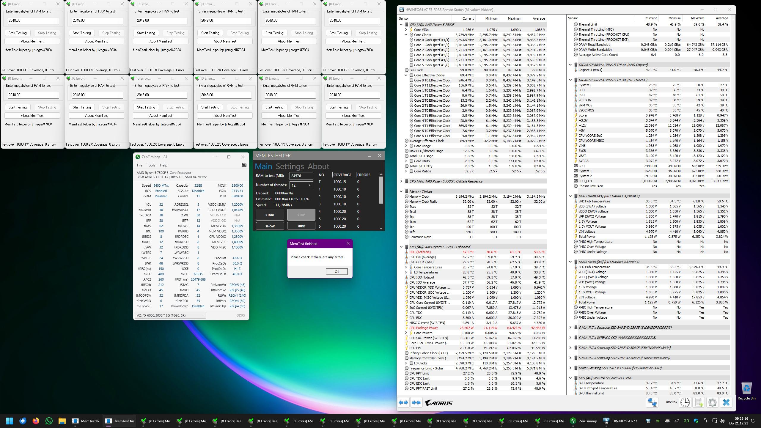

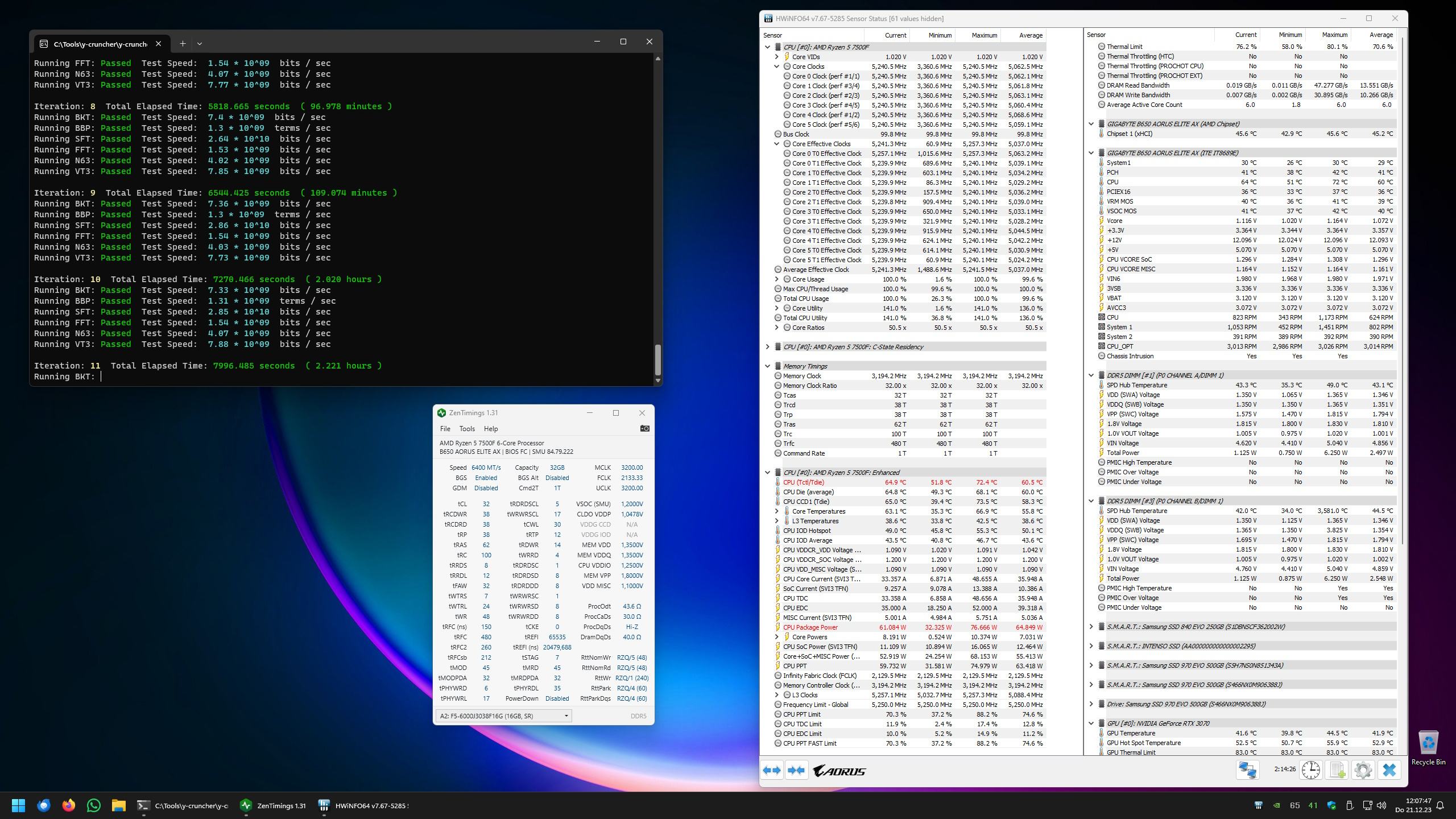

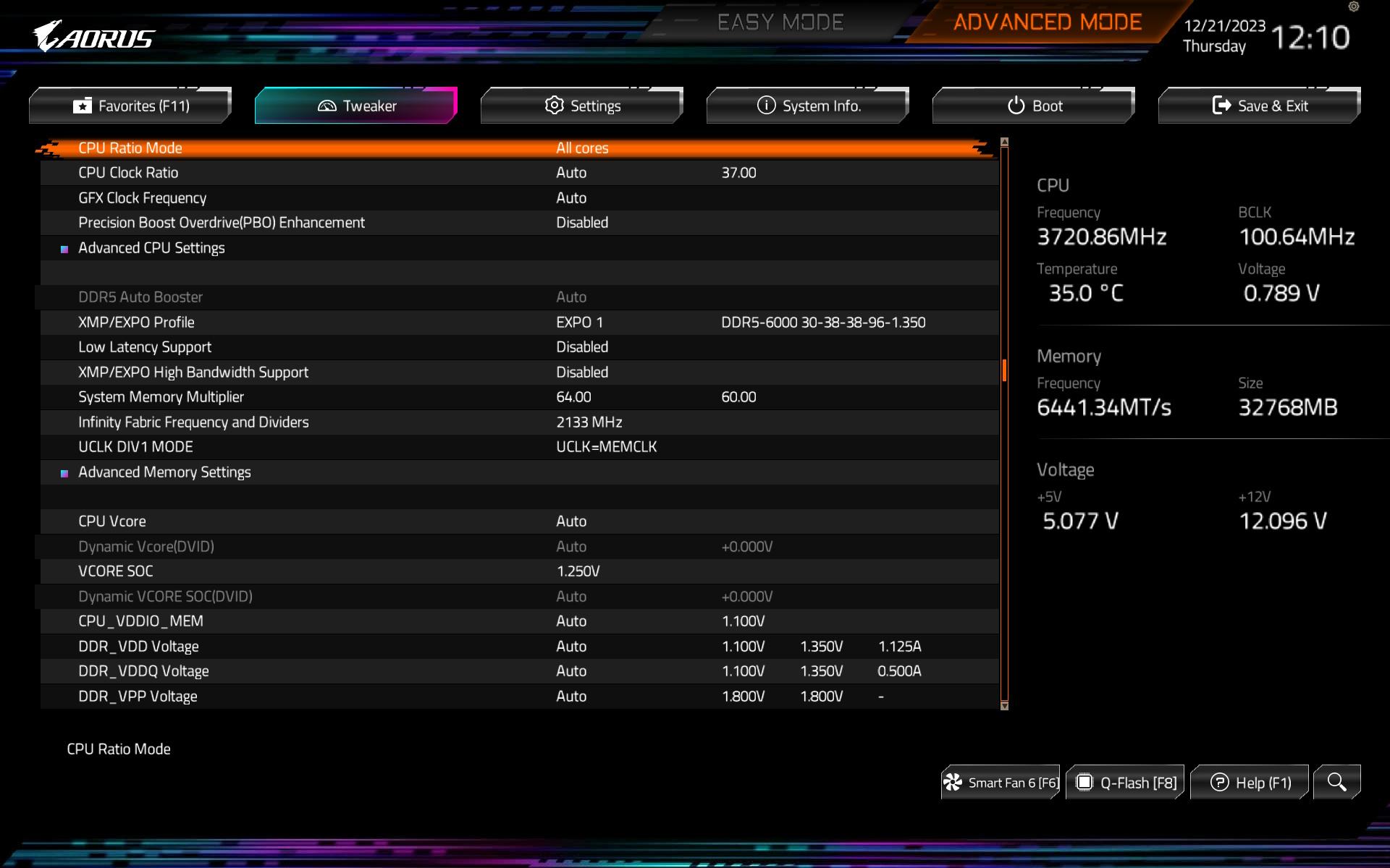

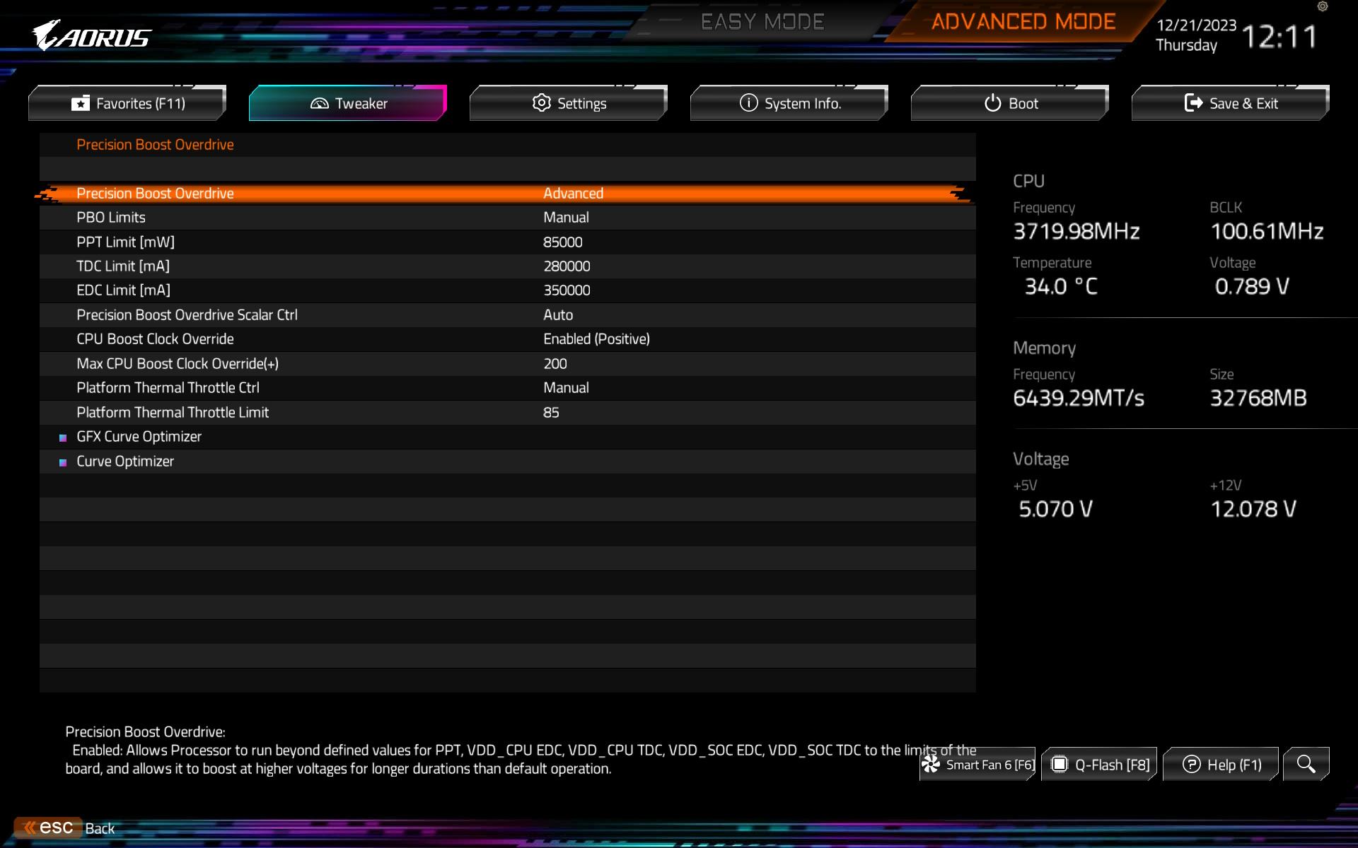

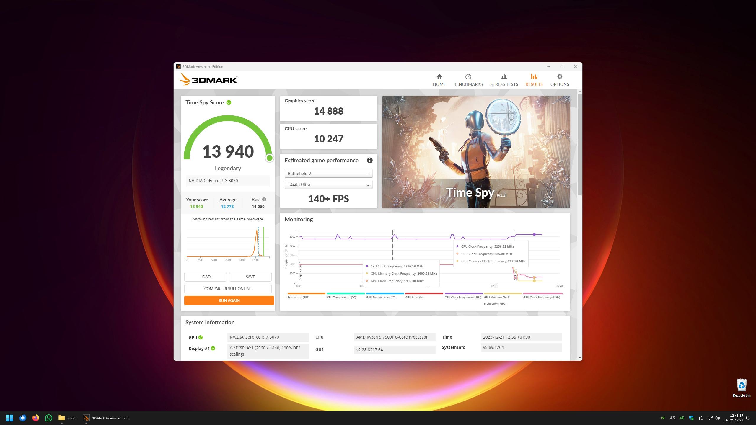

Ich habe dir Bilder von meinen Bios Einstellungen gemacht. 2h y-Cruncher und 1000% HCI habe ich jetzt auch durch. Solangsam wird es. :giggle:

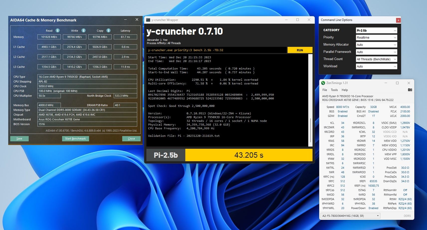

Mit den Werten des Tools für safe tRAS bin ich ~2ns bei AIDA schlechter und y-cruncher Bench mit Option 6 braucht 22.968s anstatt 22.338s
Was auch immer Veii da vor Monaten gefummelt hat und zum Eintrag in der Tabelle geführt hat, scheint besser zu laufen, als das was nun anhand der jüngsten Erkenntnisse vom Tool empfohlen wird.
Was bekommst du bei Optimum RAS/RC werten?
Hallo, ich habe seit einigen Tagen das Problem, dass mein neu konfiguriertes System auf XMP immer Crashes in Windows verursacht.
Hardware:
AMD 7800X3D
B560m PRO RS (neuestes BIOS Update installiert)
2x16GB G-SKILL DDR5 6000MHZ
RX 590 8GB VRAM
600 Watt Cooler Master Netzteil
Die Teilenummer des RAM ist F5-6000J3038F16G
Ohne XMP läuft das Windows System perfekt, mit Übertaktung von 4800MHz auf die 6000MHz crasht es immer.
Was komisch ist, dass ein Freund von mir die selbe Konstellation von Mobo, CPU und RAM hat, und bei ihm XMP ohne Probleme läuft

Ich denke Veii hat für seinen Wert sowas wie tinyOS verwendet. Das läuft glaub mit gut 40-50 Prozessen.
Ich zb. habe 2*32Gb. die meisten Top Werte werden mit 2*16Gb erreicht.
Ich merk z.b dass die absoluten minimal Werte die die Tabelle auswirft zu Autokorrektur führt was zu Performanceverlusten führt. Die Aussage bezieht sich auf die tertiär Timings. Anbei auch meine aktuellen Timings siehe Anhang.
Wer das Maximum will muss sich in die Materie einlesen.
Wir sollten froh und dankbar sein dass wir Veii haben ohne ihn würden wir weiterhin im Dunkeln tappen. Das was er in den letzten Wochen an Infos geliefert hat ist auf einem ganz anderen Niveau.
@Wolf87 Ja RAM ist in den Slots A2 B2, neuestes Bios 2.02 ist installiert, einzige Änderung im BIOS war die Umstellung auf das XMP Profil
Schick mal Zentimingwerte und prüfe was TM5 auswirft an Fehlern. Check mal die Temperaturen und HW info Werte . Kannst du hier auch posten dann kann man dir mehr helfen😊

Ich habe kf560c36-16. Werde ich erfolgreich sein, wenn ich die von Ihnen angegebenen Zeiten und Spannungen ausprobiere? 6200cl30? nur 0,01 V mehr geben? (1,36 V)
