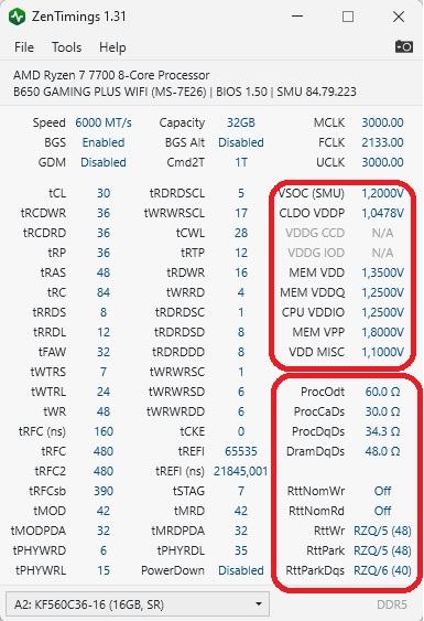

Ich würde mal damit beginnen procODT ein step tiefer (stärker) zu stellen.
Und dann NOM's auf 80ohm, beide.
RTT_WR auf 60ohm und VDIMM +2
Das sollte so in etwa hinkommen für 24gb dimms.
Es kann allerdings sein dass du VDDIO ändern musst.
Keep me up to date - TM5 Error Bilder! bitte :)

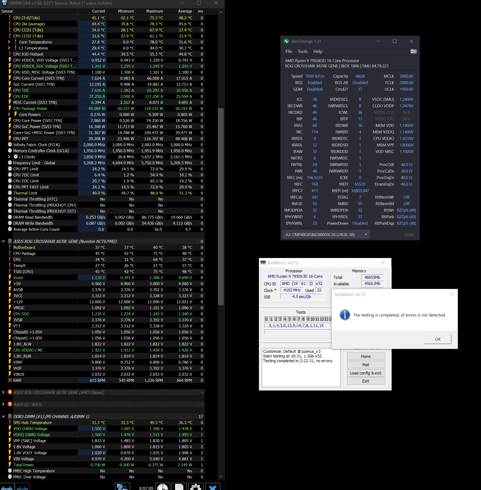

Heute Nacht den Computer mal aus gehabt um einen Cold Boot zu haben, das Setting aus dem alten Beitrag war dann auch nicht stable. Es war dann aber nach mehreren Reboots und mehr Temperatur wieder stabil... Klingt also nach Widerständen, hoffe der procODT hat das gelöst. Auch mit den NOMs fühlt sich das System direkt flüssiger an. Ich konnte mit etwas experimentieren und die tRFC auf ~164ns runter bekommen (24MBit Hynix M-Die siehe here) - und auch die VDIMM von 1,48V auf 1,46V runtergekriegt. Das läuft jetzt so erstmal TM5 und Karhu und dann über Nacht noch einmal mit Cold Boot.
8000 läuft aber egal was ich mache nicht. (Mehr VDIMM, andere VSOC, höherer ProcODT, ...). Da ist noch immer eine Mauer.
Bios ist jetzt das aktuelle 1807, FCLK absichtlich erstmal unangetastet.

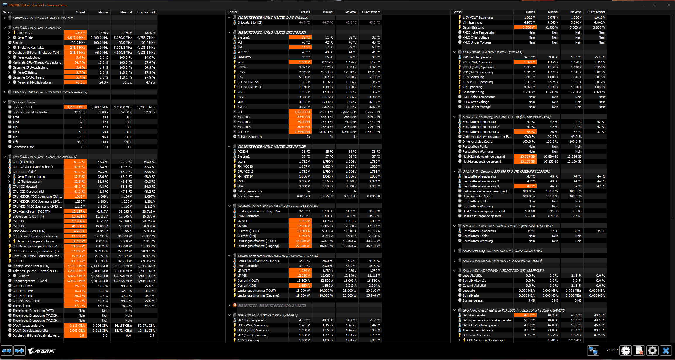

@Veii SCLs umstellen funktioniert nur leider überhaupt nicht. Das killt den Boot so sehr, dass nicht mal mehr ein Safe Start funktioniert und ich CMOS Reset machen muss... :/ Scheint zu scharf zu sein. Gibt es da eine mittlere Variante statt 5 und 17? TWRRD habe ich auch erst noch auf 4 belassen.

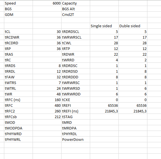

@RedF bei Single sided Dimms habe ich Veii so verstanden dass SD 1 sein sollte.
Bei Dualsided brauchen wir SD und DD.
Echte Dualrankmodule aka 2x32 Bit gibts im Desktopbereich soweit bekannt nicht. Bei dualsided ist trdrdsd und trdrddd zu niedrig müsste 8 jeweils sein.
twrwrsd und twrwrdd ist 6 das minimum soweit ich das verstehe
So müsste es passen.

@Gr3yh0und TrrdL step up der Rest macht unsere Tabelle. Die Formel von Veii sind hinterlegt

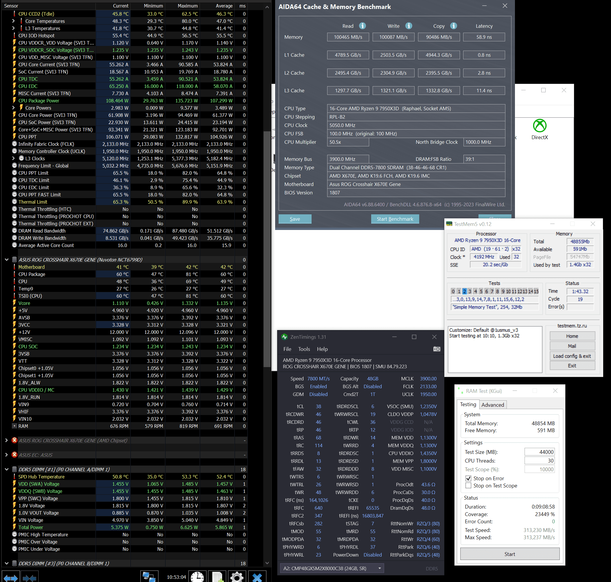

Danke, did the trick :), mit den daraus folgenden Anpassungen hab ich das zum Laufen gebracht und auch mit FCKL 2133 über Nacht laufen lassen.

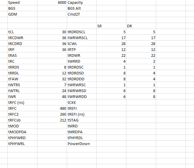

@RedF laut jedec ist bei dualsided twrrd 4 auch das minimum vielleicht kann veii da auch nochmal drüber schauen.
Kannst du nochmal den aktuellen Link posten. Meine Idee ist noch die Voltage infos von Veii einzuarbeiten

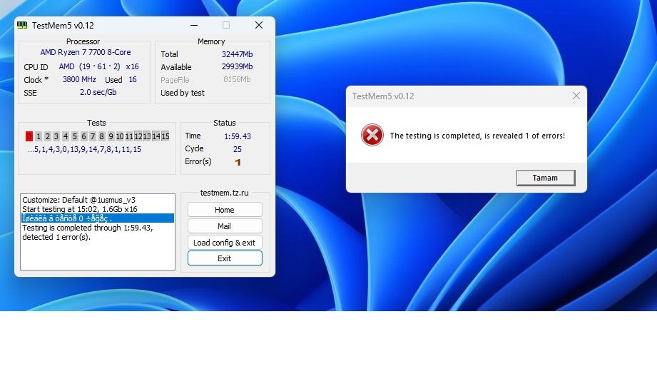

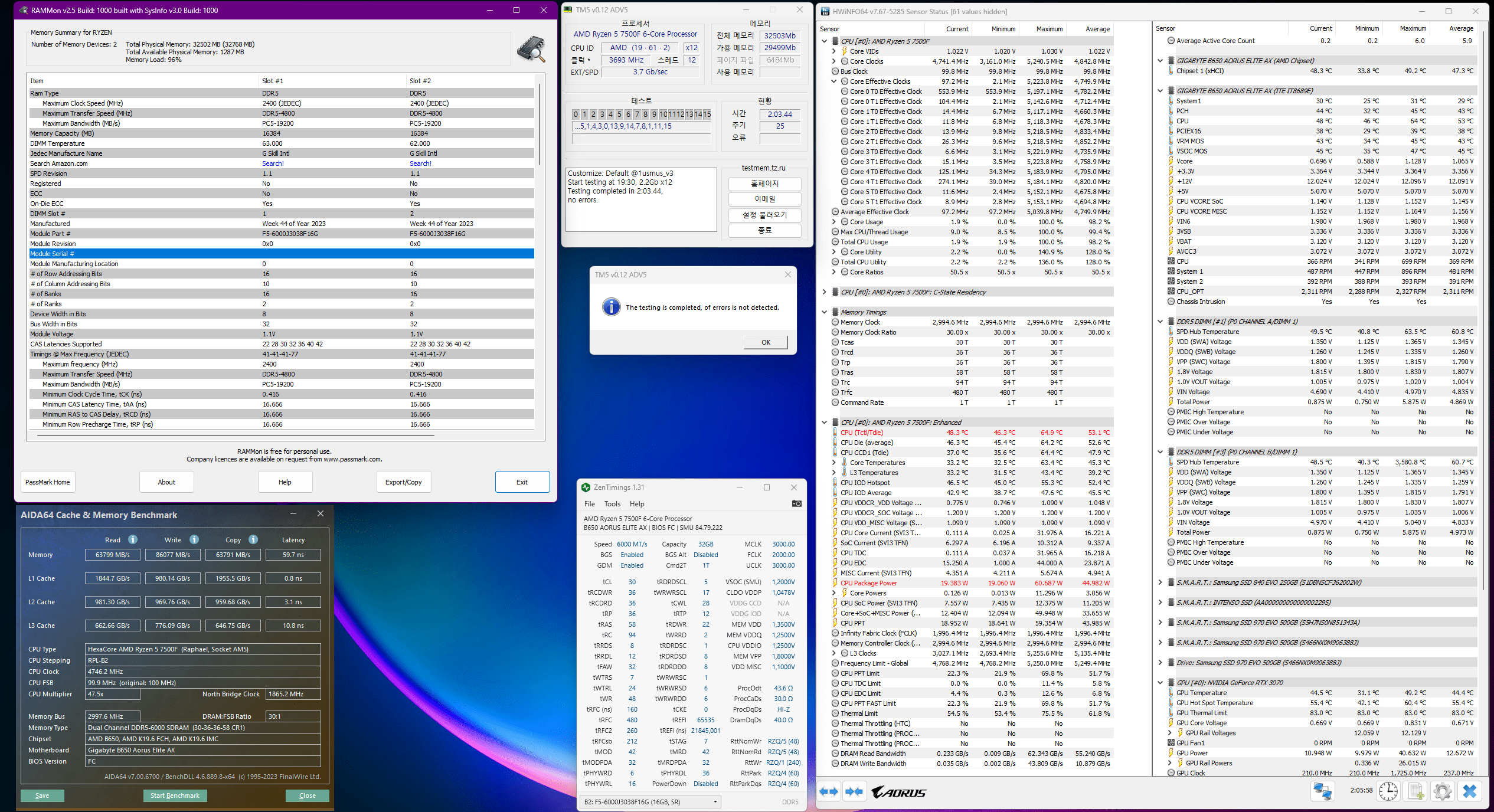

Hallo Leute, ich spreche kein Deutsch, aber danke für diesen sehr ausführlichen Beitrag und die Hilfe von allen hier, ich fand den Beitrag sehr nützlich.
Ich hoffe, ich verliere mich nicht so sehr in der Übersetzung.
Ich habe Zweifel, ob der Betrieb von 6400 auf 7950X3d nicht garantiert ist, oder? auch wenn ich das GSKILL EXPO CERTIFIED 2x24 6400 habe?
Ich hatte viele Probleme mit BSOD und stürzte ab, bis ich auf 6000 zurückging, vielleicht konnte ich 6200 machen, aber ich möchte es nicht versuchen
Auch dieser Build war ein Albtraum, mein erster 7950X3D konnte SHA3 AIDA bei der Standardeinstellung nicht bestehen, was umgehend mit einer RMA behoben wurde, und ich kann jetzt sogar eine OC-Kurve erstellen! :) :)
Nachdem ich so viel mit dem RAM gekämpft habe, habe ich diese Timmings in mein Kit eingebaut. Was würdet ihr empfehlen? Ich war diese Woche gelangweilt und habe mir einen Dominator Titanium EXPO CL30 mit 32 GB gekauft, und dieser läuft im Betriebssystem mit diesem 48er sehr flüssig. Ich denke vielleicht, dass es manchmal zu Rucklern kommt oder dass er nicht so flüssig läuft wie der 32er
Funktioniert der Betrieb auch mit 8000 MHz 1:2? Wird so viel Strafe über 6000 1:1 haben, sonst lohnt es sich überhaupt nicht

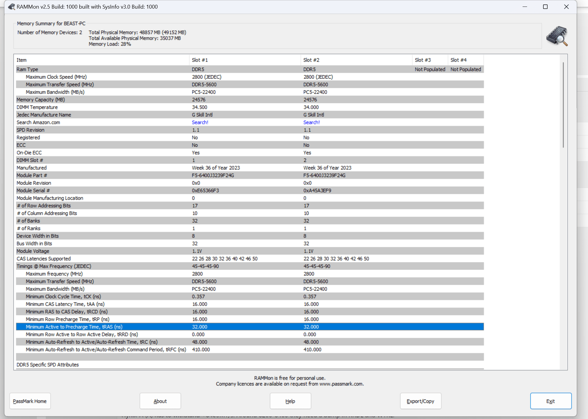

RAM it's the Gskill F5-6400J3239F24GX2
Es sieht auch so aus, als hätte ich laut RAMMon den guten RAM

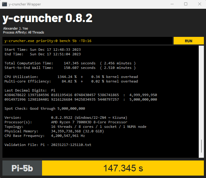

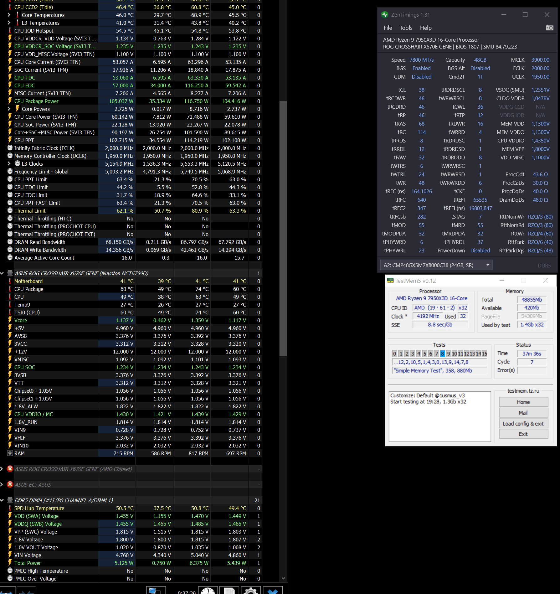

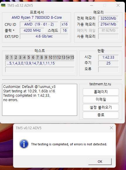

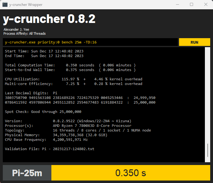

Endlich mal wieder Zeit gefunden:
So sehen die Resultate für Y-Cruncher und TM5 aus.
Zwei Y-Cruncher (10b und 25b) reiche ich morgen noch nach ;)
Update: 10b sowie 25b : unable to access performance... Jemand eine Idee, woran das liegen könnte?

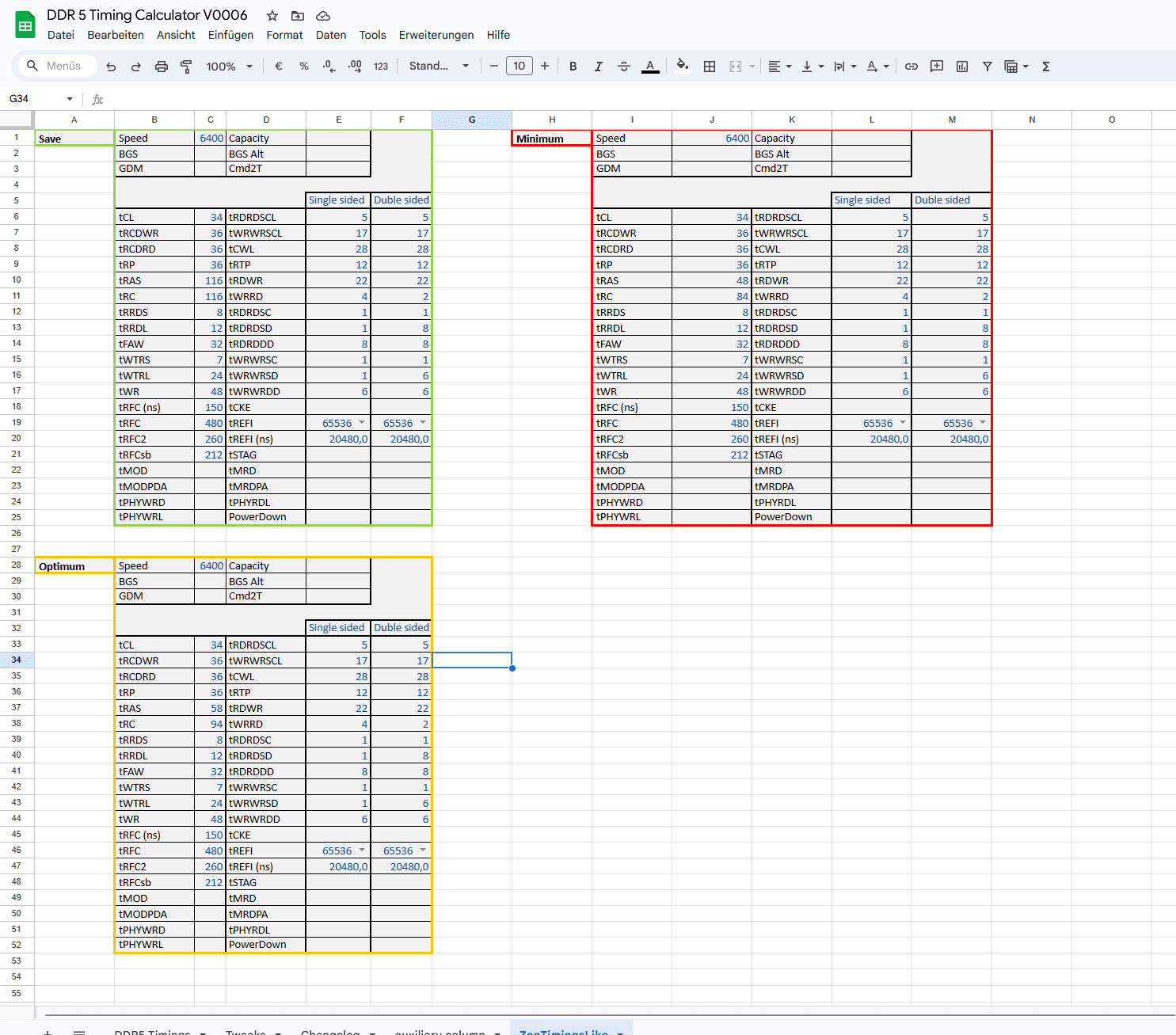

So die ZenLike Ausgabe ist fertig nur bei den SDs und DDs muss mir mal einer helfen.

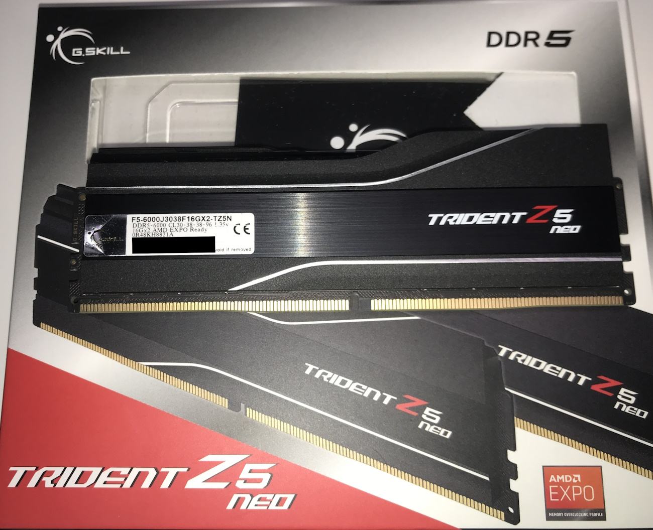

ich mach mich schon mal schlau für einen eventuellen Umstieg auf AM5. Vermutlich 7800X3D. Hätte gerne Hynix A-Die, auch wenn es nur marginale Vorteile zu M-Die hat. EXPO brauch ich nicht. Mach das gerne alles manuell.
Ripjaws 6400 CL32
meint ihr, auf dem RAM ist A-Die verbaut? Von den Timings würde ich das vermuten, aber der Preis ist schon fast zu gut.
Ripjaws 6800 CL34
die sollten ziemlich sicher A-Die sein denke ich mal.
die 6800 könnten auch ein downbin sein? Falls ja, ab wann kann man von "gutem" A-Die ausgehen?
prinzipel kann fast alles ein downbin sein. 24gbit -> 16gbit, wäre denkbar. 32gbit -> 16gbit unwahrscheinlich
wobei es für einen 7800x3d nicht schlimm ist, weil 6000-6400 kein Problem sein wird. Timings werden halt nicht ultra Straff sein, aber das ist auch reines min/max im CPU Limit.

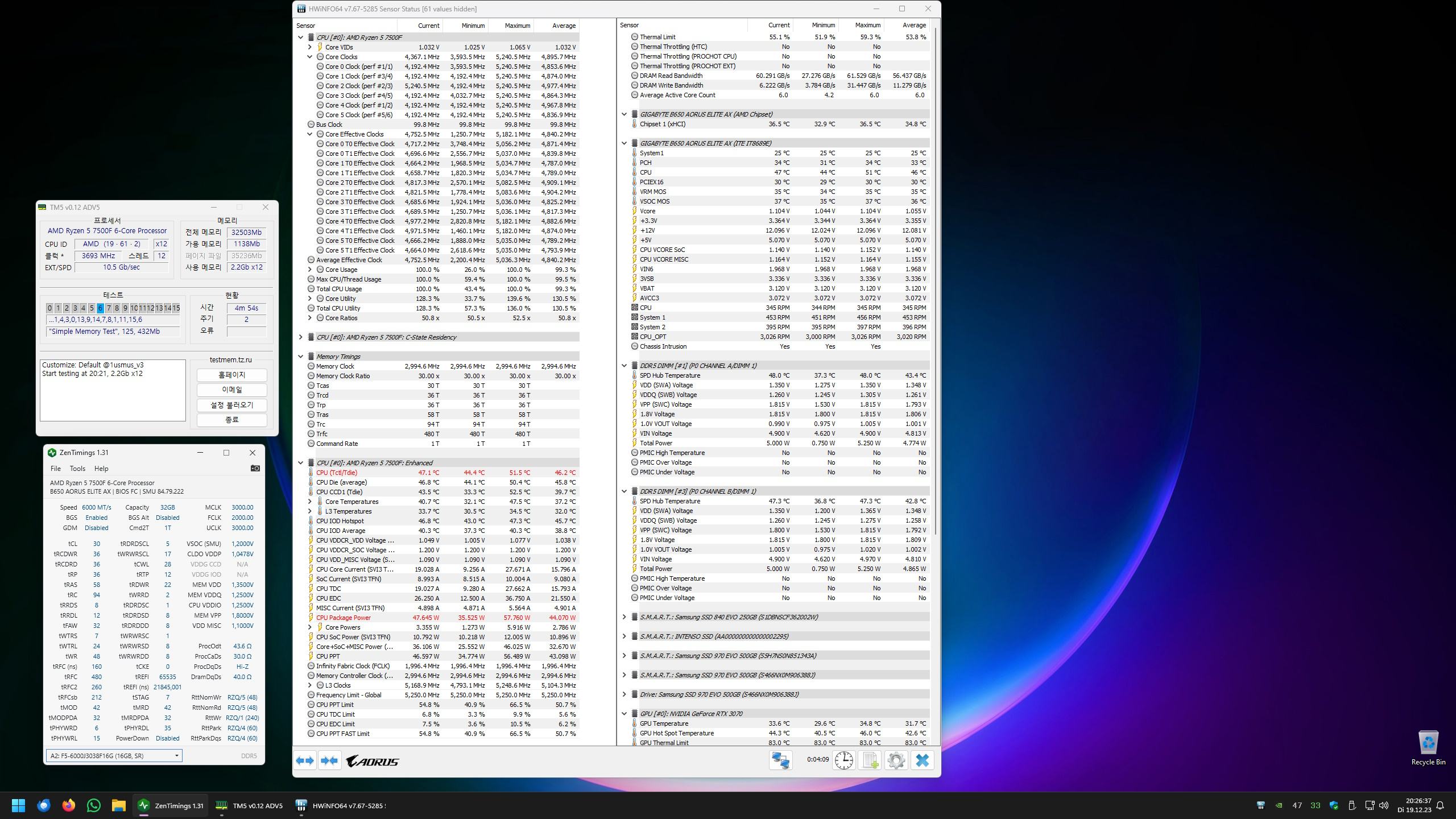

Ist pbo - 30 all core wirklich stabil? Denke der fällt da ordentlich ins clockstretching
Alltags-stable ja aber nicht "AVX2 OCCT CPU Stability Test"-stable.

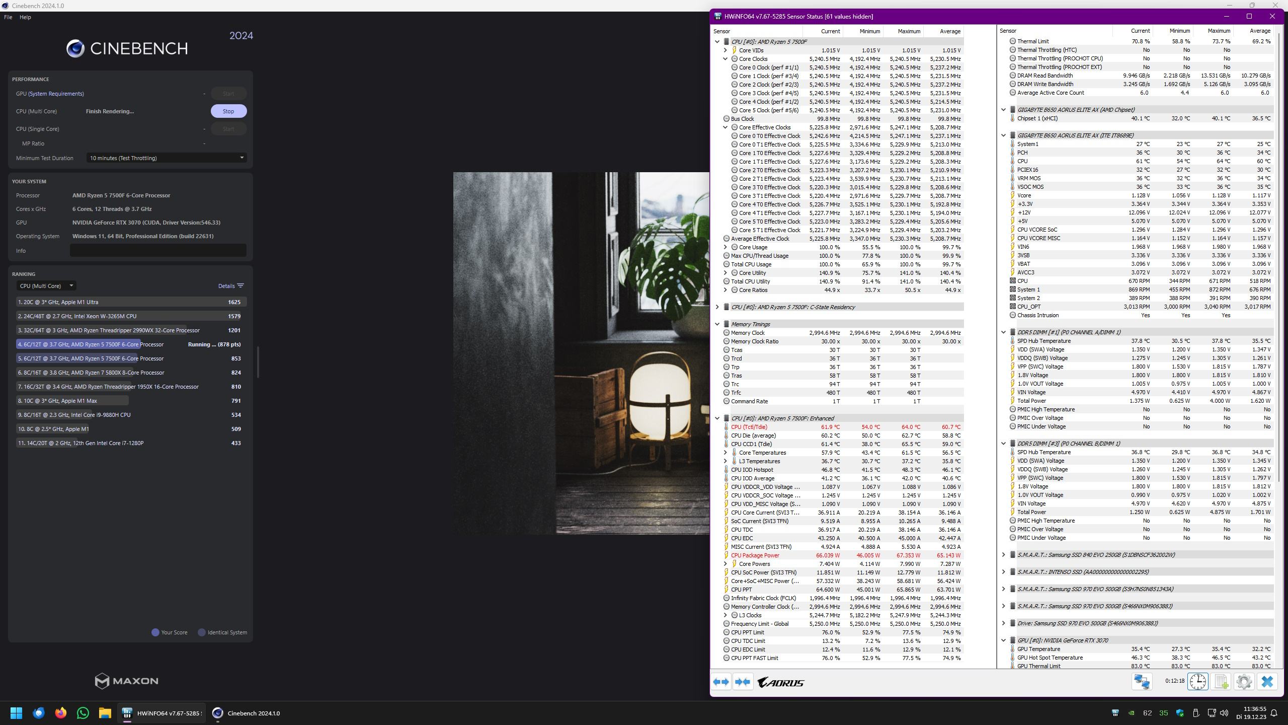

Clockstretching ist das gleiche wie auf den Bios Default Settings, zumindest in Cinebench R24 (average über 10 Minuten, 19MHz gegen 22MHz Abweichung zw. Core und Effective).
Leistungsmäßig spielt auch nur der +200 PBO Boost eine Rolle.
Cinebench R23 Ergebnisse(1 Run direkt nach Boot):
bios defaults + 30-36 timings: 14608
+ 200MHz boost: 15205
+ CO-5: 15242
+ CO-10: 15123
+ CO-15: 15258
+ CO-20: 15204
+ CO-25: 15204
+ CO-30: 15185
+-100 Punkte sind wohl eher "Margin of Error", da ich auch mit den selben Einstellungen mal mehr mal weniger Punkte bekomme.

@Reous Neue Tabelle mit ZenTimigs Like Ausgabe.
Die anderen am besten rausnehmen.
Unabsichtlich ?
Könnte ich potentiell in v0007 reinkopieren
Oder wurde es absichtlich nicht gebraucht.
Ich war noch nicht fertig damit und wollte RTT presets noch mitintegrieren.
