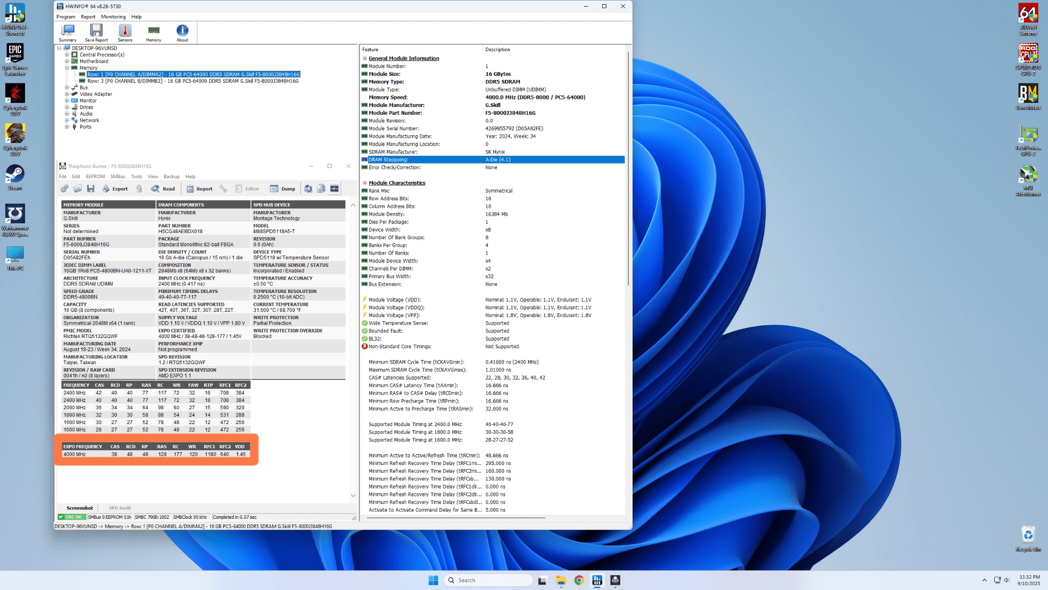

Hallo, ich glaube, wie Sie sagten, handelt es sich nicht um 8 Gbit, sondern um 16 Gbit. SPD-Z zeigt an, dass es sich um 16 Gbit handelt. Das Verhältnis 1:2 habe ich noch nicht ausprobiert; dafür fehlt es mir an Erfahrung und Fachwissen. Ich versuche lediglich, dank der Hilfe aus dem Forum die bestmöglichen Einstellungen vorzunehmen.
Hello, I believe, as you said, that it's not 8 Gbit, but 16 Gbit. SPD-Z indicates that it's 16 Gbit.
You'd better check Thaiphoon, it's 2048Mb x8 16Gb 1die
I haven't tried the 1:2 ratio yet; I lack the experience and expertise for that. I'm simply trying to configure the best possible settings thanks to the help from the forum.
So good luck with 6000+ 1:1 setup, but i strongly believe the best possible setup is 8000+ 1:2 for your dual 9950xD

Thaiphoon unterscheidet sich nicht wesentlich von deinem. Ich werde die 8000er-Variante definitiv ausprobieren.
