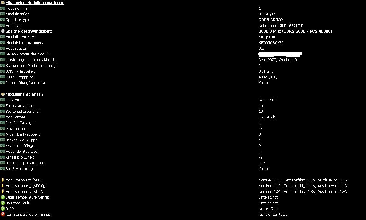

@ Veii woran merkt man das der Speicher im quad channel läuft? Du meintest ja redf sein Ram läuft in dem Modus.
Hier im subthread hat ein user im cpu z auch 4*32 bit angezeigt bekommen
Ich hab ja 64 gb und bekomme im cpu z nur 2*32 bit angezeigt. Dachte ja damals wo ich mir die Sticks geholt habe dass das dual rank Module sind aber es sind wohl einfach nur dual sided. Hw64info zeigt mir wiederum 2 Rank an. Denk mal auslesefehler

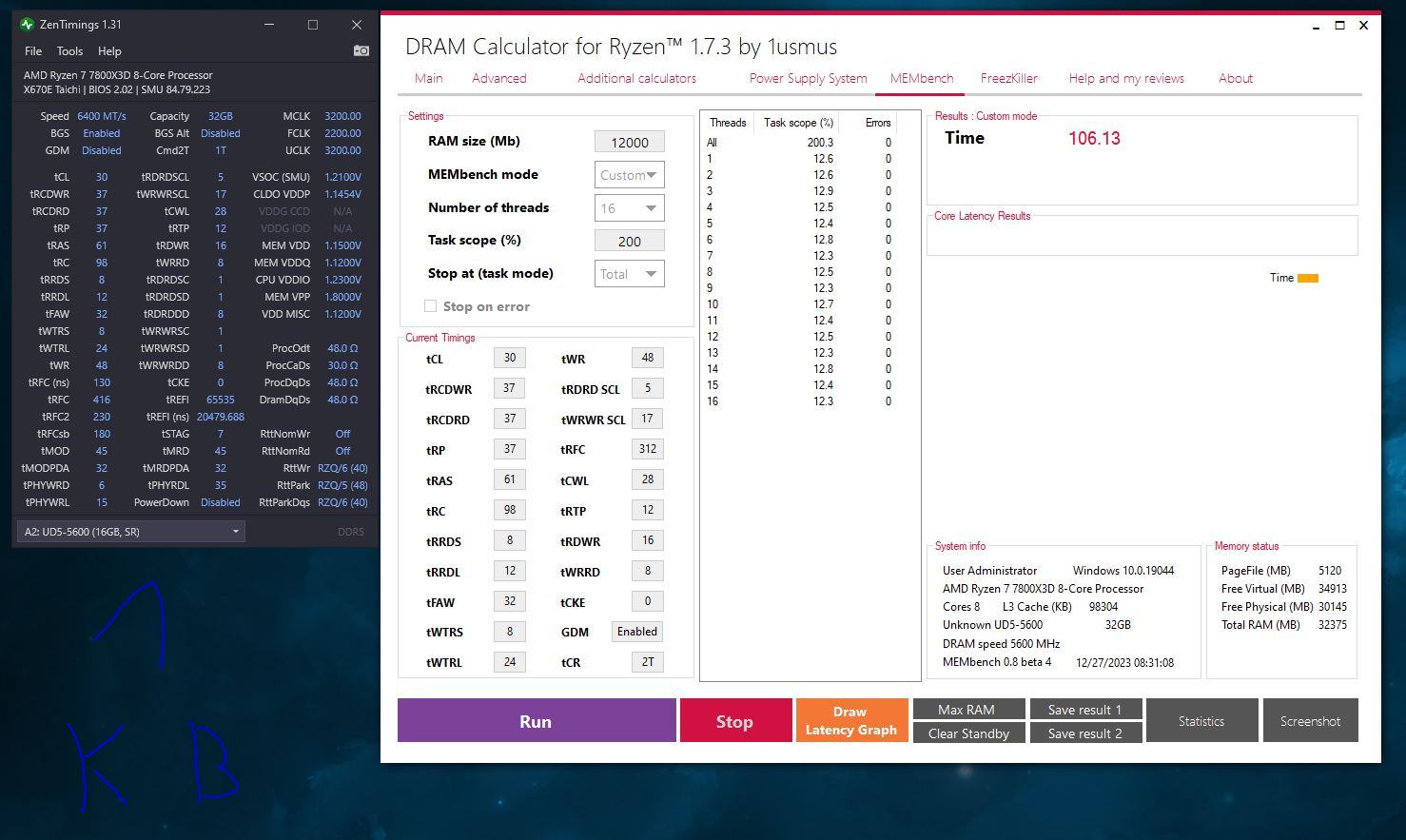

ich habe mir ein 6200MT/s Bench Profil angelegt - leider bekomme ich bei diesem wieder einen tPHYRDL Mismatch, egal mit welcher CLDO_VDDP Spannung ich experimentiere
probiert bis 1.150V - wobei mein Board ab 1.100V die Spannung als "rot" deklariert. Das ist mir persönlich dann auch zu heikel...
dies nur zur Info für dich weil du ja damit auch so deine Probleme hattest 8-)

Warum soll eine Ungleiche PHYRDL eigentlich schlecht sein?
Ist sie nicht genau dafür da die Unterschiede der Anbindung auszugleichen?
Oder verstehe ich das falsch?

ehrlich gesagt keinen Plan... ich hatte mal gelesen das ein Mismatch "nicht gut" ist... was da genau das Problem ist kann ich dir aber nicht sagen
und da ich den tPHYRDL Mismatch z.B. bei meinem 6000MT/s CL28 Profil mit der entsprechenden CLDO_VDDP Spannung beheben kann würde ich behaupten, das dieser halt allgemein nicht gut sein wird ^^
evtl. kann @Veii uns da etwas zu sagen?
mein missmatch kann ich auch nicht mit den spannungen beheben, aber dafür mit GDM Enabled :ROFLMAO:

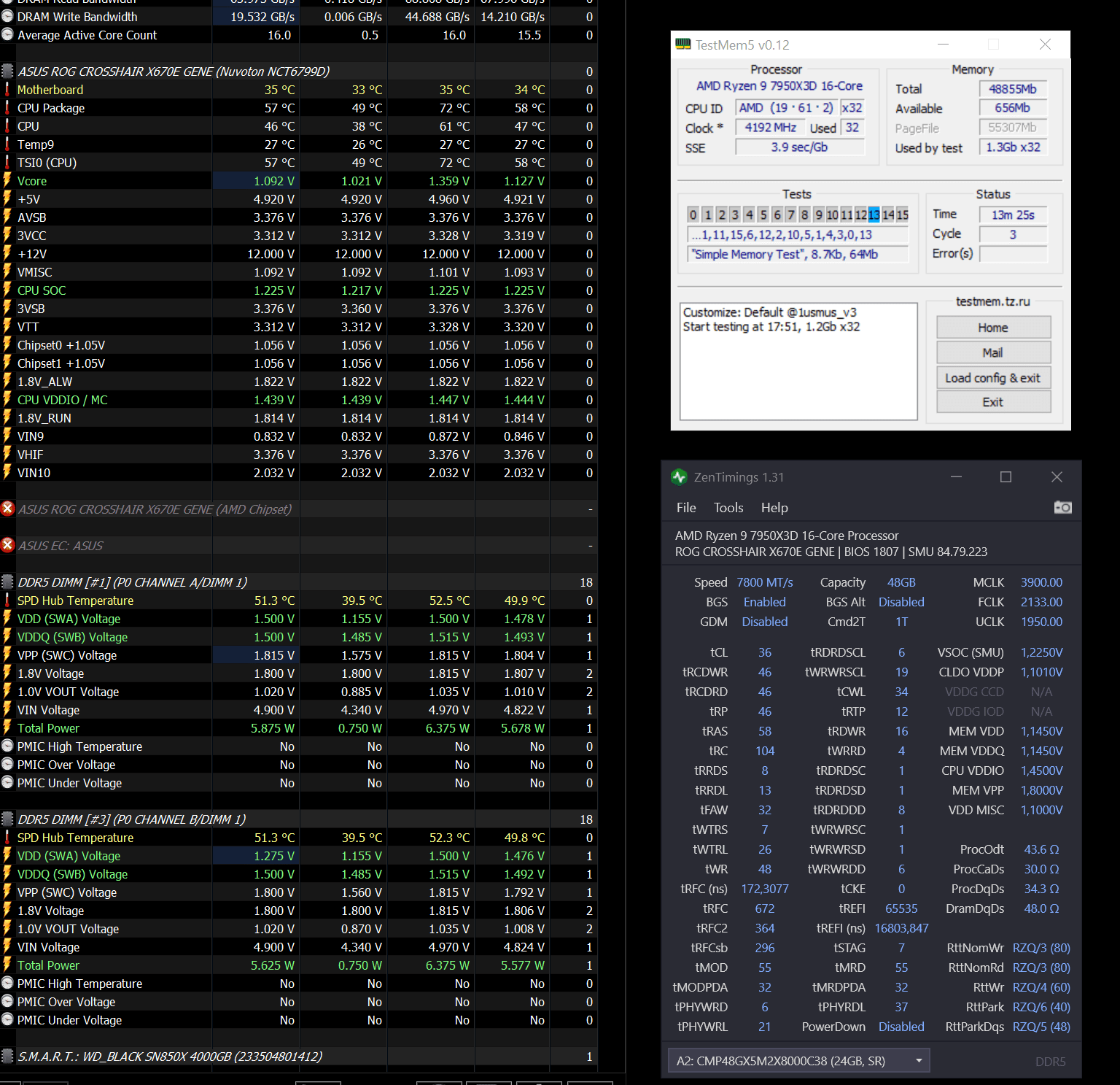

Ich bekomme meine Timings immer noch nicht Cold Boot stable. Nach einer Nacht und Cold Boot Ende ich erst in #8er Fehlern.
Wenn ich dann TM5 schließe und neustarte kommt gefühlt (?!) wahllos #12/13 und wenn ich dann das System neustarte geht es irgendwann dann stabil...
Fühlt sich nach einem Aufwärm/Temperatur Problem an, wo die Training Werte vom ersten Mal dann nicht toll sind. Habe die Spannungen mal leicht erhöht, das hat aber nicht viel geholfen :/

@Gr3yh0und versuch mal trfc eine Stufe höher meine A die laufen auch erst mit 130 ns stable
@Veii anbei mal eine Übersicht von meinem Ram falls das dir evtl weiterhilft was das Thema Ranks, Groups etc angeht.
zusätzlich bekommst du mit 130ns etwas mehr Bandbreite - im Tausch für etwas Latenz ^^
so zumindest bei meinen A-Die - aber ich nehme lieber die Latenz :devilish:
Okay danke, bin Mal von 164 auf 171 hoch, sind bei mir ja 24gbit M-Die. Ich beobachte das mal über die nächsten cold boots nachts. Wenn sie warm sind läuft's aber einwandfrei. Grml.

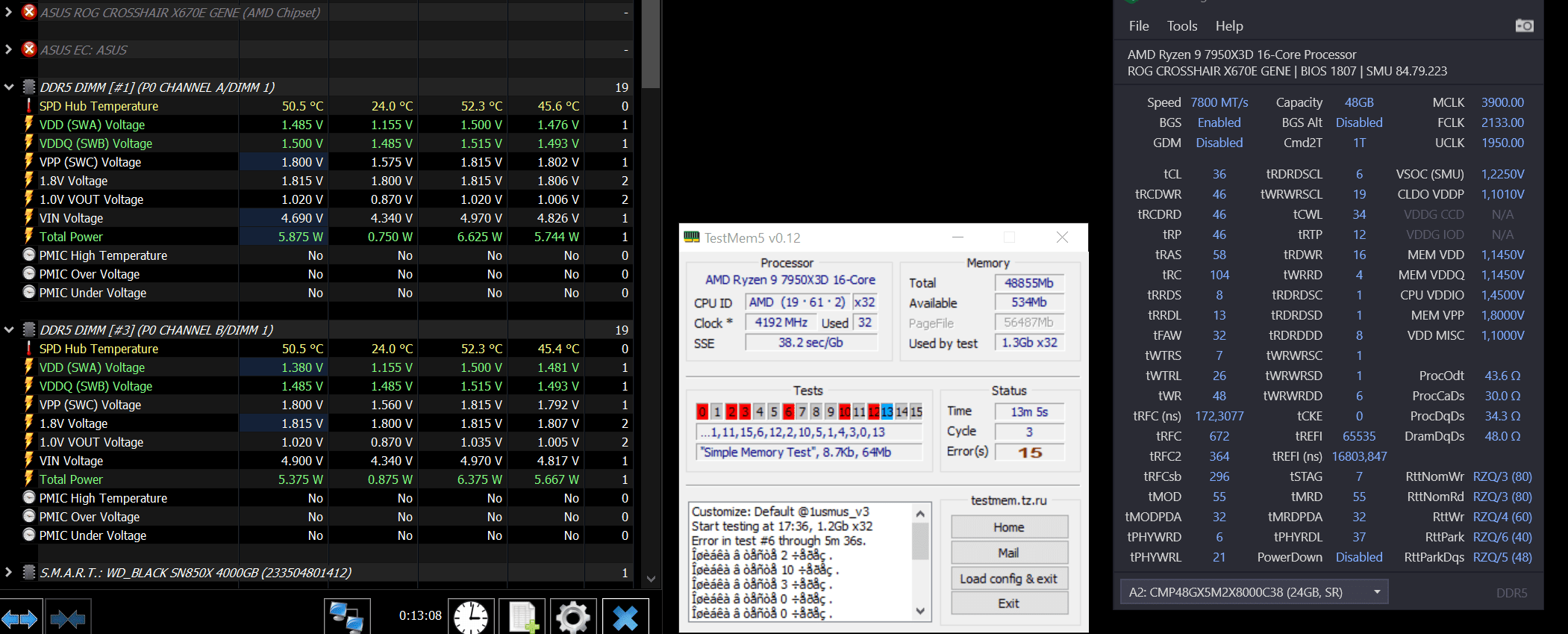

Gerade wieder 2h Spaziergang uns ausgehabt, direkt den ganzen Tannenbaum geworfen:
Dann Reboot und mal Fast Boot aus, wieder kein Thema:

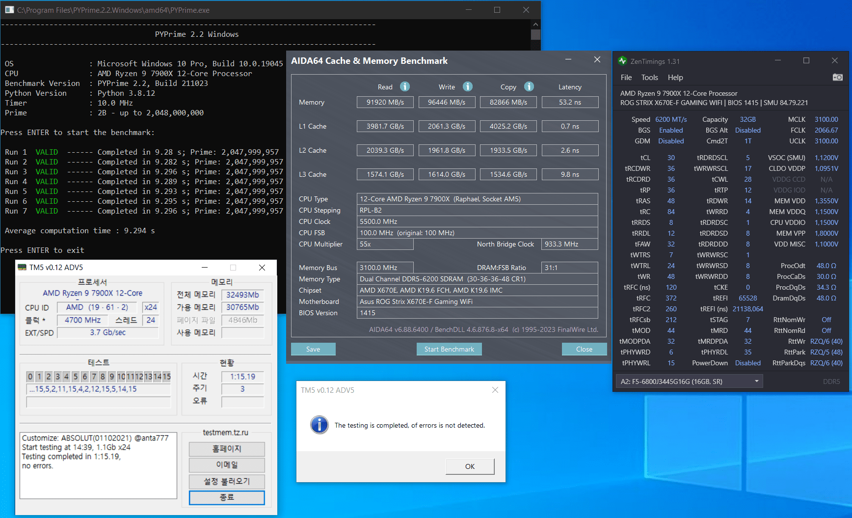

Habe jetzt auch mal meine neuen 32GB Teamgroup T-Force 7600er CL36 mit XMP Settings gegen die AHOC 6000 CL32 Timings verglichen und die 7600er Settings hatten keine Chance, liefen aber sofort ohne Probleme. Habe dann mal die AHOC CL26 6200 Settings probiert aber bei 6000 MHz, da kamen nach kurzem Memtest ein paar Fehler. Mehr Spannung am Speicher hat da auch nichts geändert, wobei die Ergebnisse in Aida noch ein bisschen besser waren als bei CL32 6000. Denke es liegt am 7700X, war auch einer der ersten. Werde wenn Zen 5 draußen ist erst wieder versuchen mehr zu schaffen. Vielleicht habe ich bis dahin auch schon neuen Ram, wenn 2 x 32GB 8000 bis dahin unter 200€ kosten.

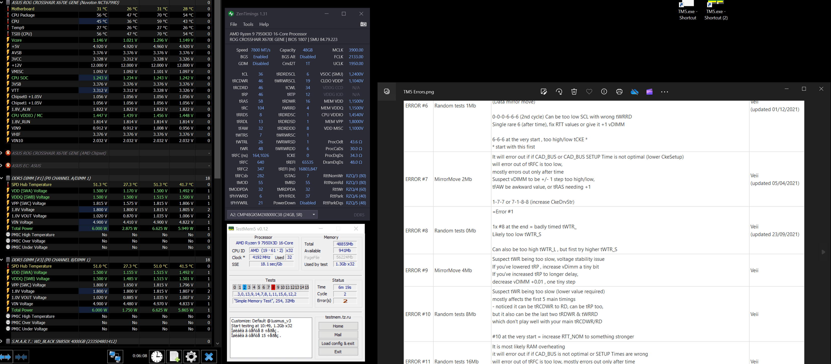

#6 IMC oder Mem Primaries
#0 Link dropout von CPU side.
#3 Dropout between subchannels (most likely) or RDWR/WRRD
Sehr schlecht~
Ansich "board issue" aber das alles wären side-issues
Powerdown probleme können solch etwas erstellen.
Schlechte VDDQ kann solch etwas erstellen
Ich würde sagen , eines davon passt nicht
RTT_PARK_DQS unter RTT_PARK
34ohm.
Und eventuell DRAM DQ auf 40ohm
VDDQ_MEM zumindest 50mV unter VDD_MEM
Fastboot immer aus
MRC immer aus.
Langes training wird benötigt.
