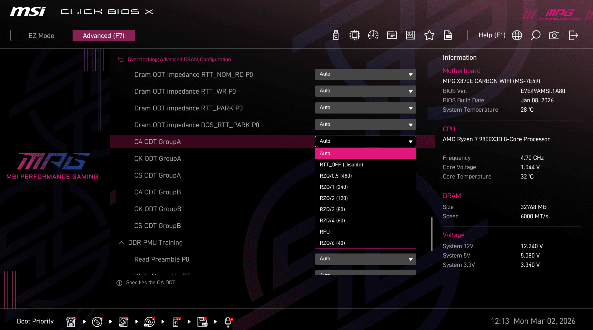

Thema ODTs/ Widerstände:
Passend zum Thema: Seit irgendeinem Update sind nun auch bei MSI Group A und B hinzugefügt worden. Ist mir gar nicht aufgefallen.
Mehr geht nicht außer mit mehr RAM Spannung und dann wird es doch recht warm

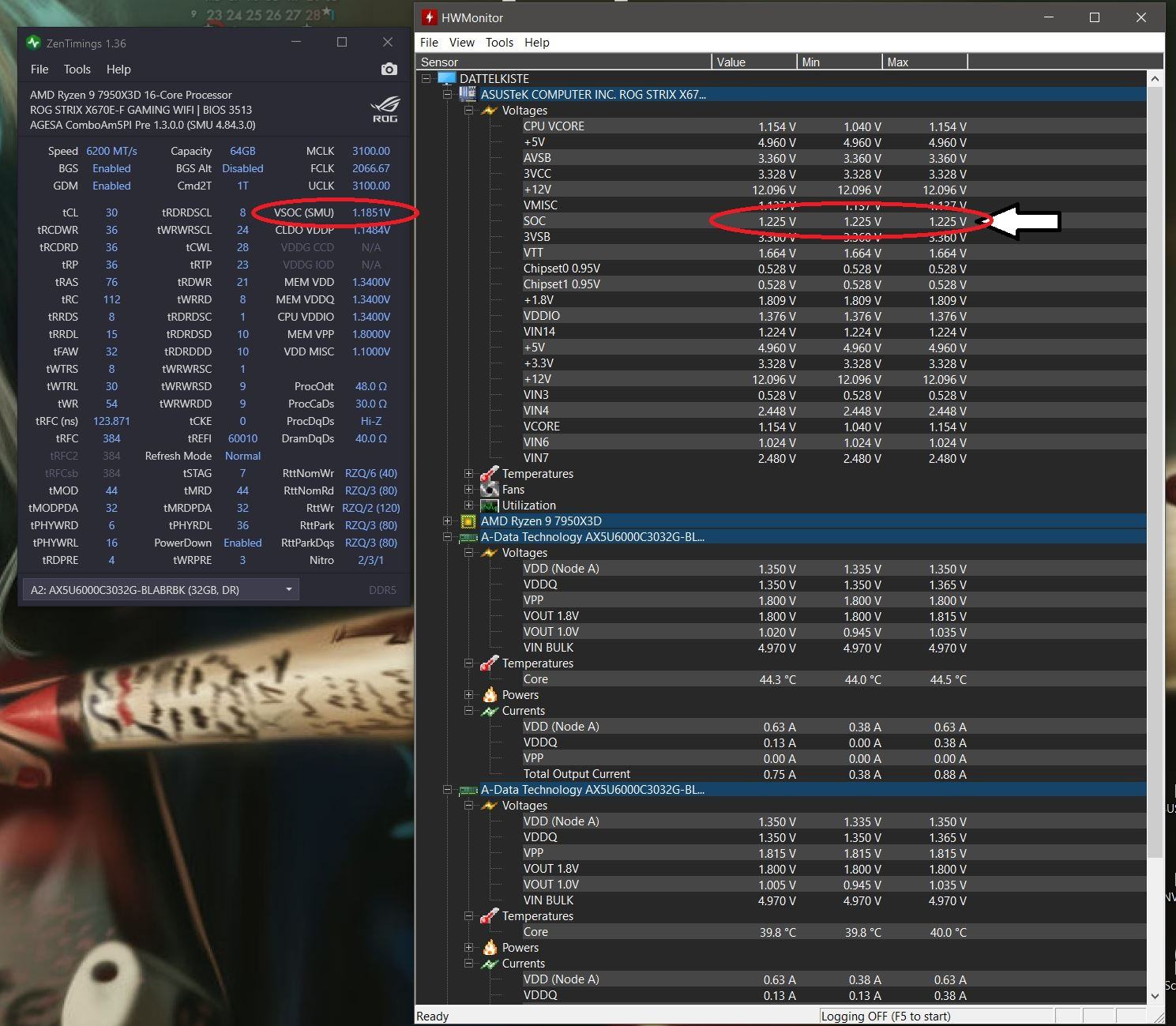

Die SOC Spannung wird von der aktuellen Zen Version falsch ausgelesen
Sowohl Bios als auch Infotools sagen was von deutlich höheren Spannung

Related to this topic: Since some update, MSI Groups A and B have also been added. I hadn't even noticed.
Yeah, unfortunately those GroupB options in Overclocking section Advanced Dram are pointless implemented, after bombarding with e-mails MSI bios tech engineers to unlock hidden UMC Common DDR options in UEFI
They didn't fix anything good, GroupB doesn't work in Overclocking section, just caused instability issues, tested myself on Tomahawk with Agesa 1.3.0.0 in vain.
That was the main reason i had to switch the MSI board to benefit from GroupB fine tuning, where from 8000C36 it goes 8300C34 on Asus, not to speak more about faster Karhu +speed
Like for those options to work, you need to set them values from AMD CBS section in Advanced, which are lack for MSI boards only vendor by Default, idk why reason to be hidden, and not unlocked like Asus, Giga, AsRock where do you can really benefit from 8000+mhz stability when running Gskills A-die memory sticks with GroupB & ODT resistances & impedances combo
9900x3D_5,412_ 8300C34GearOFF ECLK100.7_PBO 500_200_250 Boost+25 perCO-33-25_SwapAPU.png
Also 8400C34OFF is possible ODT43 DAC Loops included

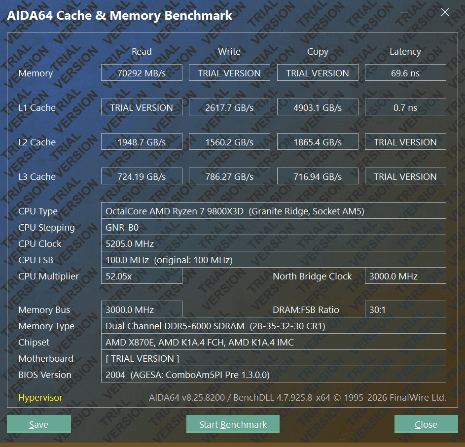

Viel mehr als die 262MB/s (KGuiX) werde ich wohl nicht mehr rausholen können..
EDIT:
RAM-Takt leicht erhöht, Karhu länger laufen gelassen, AIDA64 hinzugefügt:

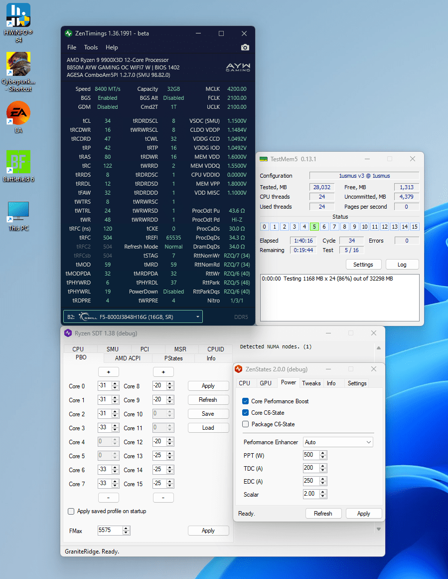

Wo gibt es eigentlich die Zen Timings Versionen größer 1.36 ?
Hier und da sieht man diese Versionen hier auftauchen...

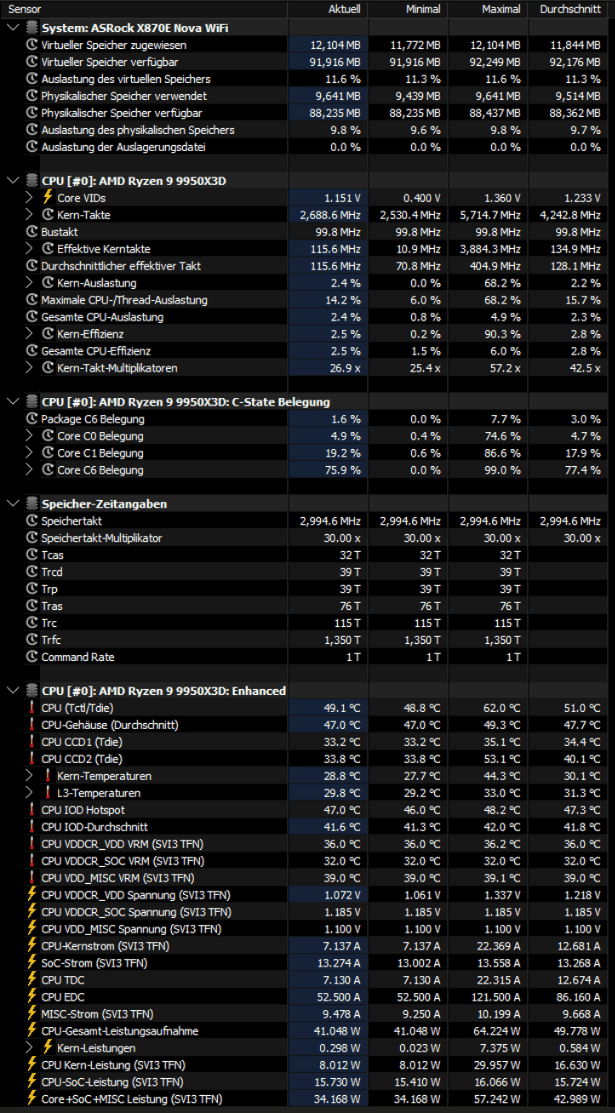

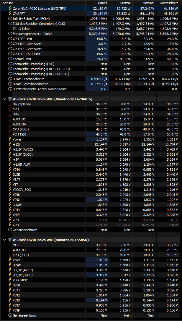

Hallo zusammen,
ich habe seit kurzem einen 9950X3D + ASRock Phantom Gaming X870E Nova WiFi.
Ich würde gerne meinen RAM auf 6000 MT/s stellen.
Habe hier zu aber Frage, da dies mein erstes AMD PC ist.
Ich habe folgenden RAM:
Corsair Dominator Titanium RGB weiß UDIMM 96GB Kit, DDR5-6600, CL32-39-39-76
(CMP96GX5M2B6600C32W)

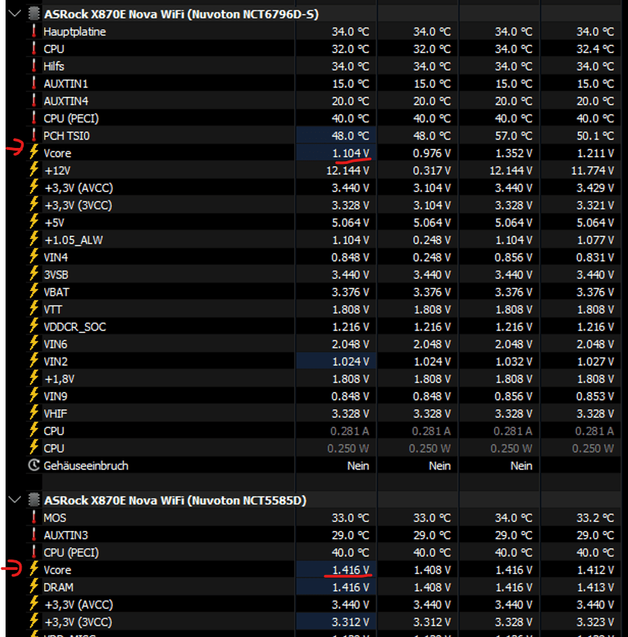

Der RAM hat nur XMP, wenn ich dieses aktiviere und dann auf 6000 MT/s einstelle, dann bekomme ich in HWINFO bei den Sensoren des Mainboards bei vcore 1,4 V angezeigt, nur wenn ich XMP aktiviert habe.
Der andere Sensor zeigt 1,1V
Desweiteren mit aktivem XMP @6000 MT/s die Sensoren aus HWINFO:
Die Frage:
Wenn ich XMP aktiviere, dann springt einer der VCore Werte (im Bild markiert) auf 1,4V.
Ich brauche hilfe beim einstellen auf 6000 MT/s.
Nachtrag:
Wenn XMP deaktiviert, dann ist der VCore Wert auf ~1,1V.
Ich hoffe mir kann jemand helfen, Danke :)
Liebe Grüße
Deine V Core im Screenshot ist 1,104V und schreiben tuts du 1,4V. Im andren Screenshot hast du denn diese 1,4 stehen.
Aber das sind ja die Spannungen der Kerne, nicht vom RAM, das sollte also nichts mit XMP zu tun haben. Wie hast du denn im Bios die CPU, also PBO eingestellt? Schalte das mal auf PBO Auto, befindet sich im AMD Overclocking Menü.

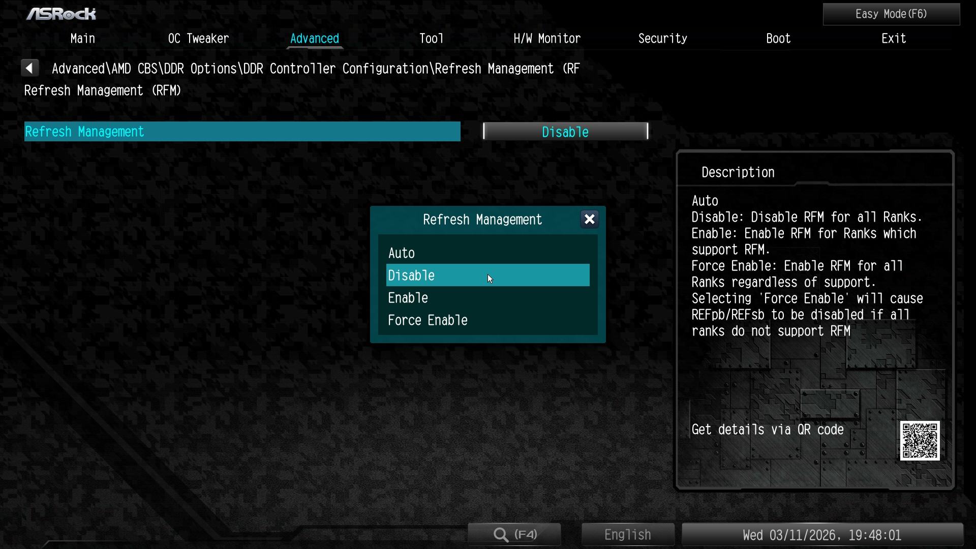

Hi,

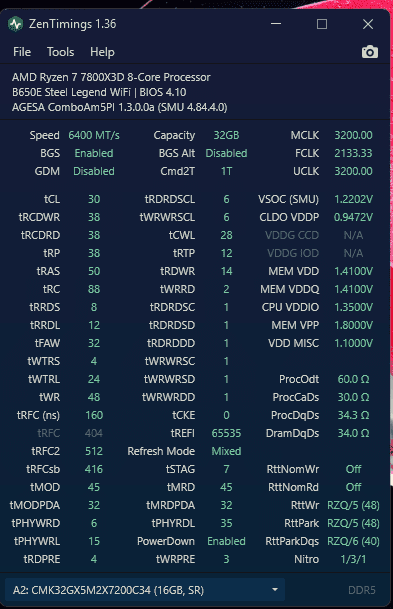

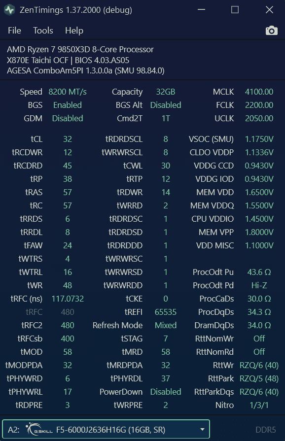

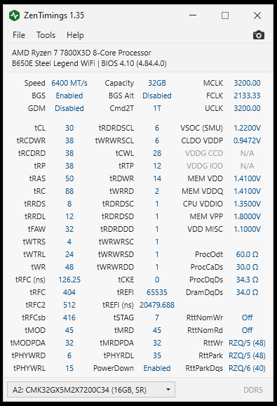

hab mal mein ASRock Board von 3.25 auf 4.10 angehoben. Da ich keine Lust habe den Aufwand zu betreiben Trfcsb etc. neu auszuloten, möchte ich nicht den mixed mode nutzen sondern den "alten modus".
Dazu habe ich im BIOS das setting disabeld (siehe Screenshot).
Jetzt bin ich allerdings etwas unsicher, ob die Einstellung greift, denn bei Zen Timings ver 1.36 wird immer noch "mixed mode" angezeigt und Trfc ist ausgegraut. Die tRFC(ns)=160 scheinen aus der Trfc2 berechnet zu sein.
Bei ZenTimings ver 1.35 wird jedoch mit den exakt gleichen BIOS Einstellungen tRFC(ns)=126.25 ausgelesen. Siehe Screenshots.
Wie kann ich herausfinden was stimmt?

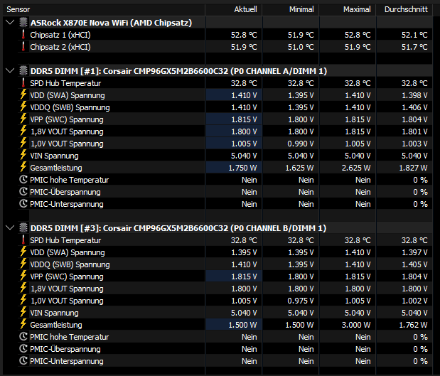

Frag mich, ob das nicht VDDIO sein müsste, weil dann würde es eigentlich passen.
Häufig stellen Boards bei XMP folgende Spannung oft (relativ) gleich hoch ein:
- Mem VDD
- Mem VDDQ
- VDDIO
Das würde mit dem Vcore 1,410v demnach dann passen, weil VDD und VDDQ im XMP auch bei 1,410v liegen. Auch im Jedec mit 4800-5200 sind die 1,10v üblich.
Folgendes würde ich mal an deiner Stelle machen:
1. In HWinfo den Eintrag bzw. den Namen von Vcore auf VDDIO ändern (einfach Rechtsklick --> umbenennen/ rename)*
2. Ins BIOS gehen und VDDIO manuell auf z.B. 1,350v ändern.
3. Im Windows dann HWinfo wieder checken.
Ändert sich der Wert dann in HWinfo, kannst du ziemlich davon ausgehen, dass einfach nur die Beschreibung falsch ist und es VDDIO sein müsste. Außerdem, zieh dir mal die neuste ZenTimings-Version zum gegenprüfen.
*wenn du auf Rename/ Umbenennen klickst, zeigt dir HWinfo auch den originalen Namen an. Steht dort Vcore oder VDDIO hinterlegt?
@gimme7
Du kannst die tRFCs, welche du denkst, dass inaktiv sind, mal auf 1 setzen. Wenns bootet, sind sie inaktiv. Wenns nicht bootet, ja dann waren sie aktiv.
bootet nicht... dann scheint das settting im BIOS nicht zu greifen. Hat vielleicht jemand Erfahrung diesbezgl. miot ASRock?
Mit dem BIOS 4.10 gibt es die Refresh mode Einstellung. Da deine Board per default scheinbar auf mixed steht ist trfc inaktiv und das Board nutzt trfc2 und trfcsb.
Bei Zentimings 1.36 kannst du auch schon sehen das trfc ausgegraut ist da inaktiv.
Schau dir mal das Video an
@x6 das ist mir alles klar. Schau mal auf den Screenshot vom BIOS aus #11819. Auch wenn ich auf disable stelle wird anscheinend der mixed mode verwendet.
Wenn du genau schaust, dann ist die VCore da 2x drin.
Einmal mit 1,1V und 1,4V.
Das sind die Werte von den "Nuvoton NCT" ICs.
Soweit ich das verstanden habe, dann ist "Core VIDs" die Core Spannung?!
Anbei noch zwei Bilder, einmal mit XMP und einmal ohne XMP aus dem BIOS.
Mehr Spannungne schen XMP nicht zu ändern, habe zumindest nichts gefunden.
(Auf dem einen Bild mit 6600 MT/s, da habe ich nur XMP für das Bild aktiviert)
Den Verdacht auf eine falsche Beschriftung habe ich auch gehabt.
Aber das hat mich verunsichert.
ZenTimings 1.36 habe ich drauf.
Werde ich morgen auch anschauen.
Gibt es noch eine andere Software, mit der ich das anschauen kann?
ich sage schon mal Danke.
Ich melde mich morgen :)
Falls du BIOS-Einstellung der alten Version importiert hast, kann das zu Problemen führen. Dann das BIOS komplett resetten und alles per Hand eingeben. Ansonsten bleibt nur das BIOS noch einmal neu zu flashen und aller per Hand einzugeben.
HWinfo löschen und neueste Version Downloaden und mal schauen, was dann angezeigt wird?
