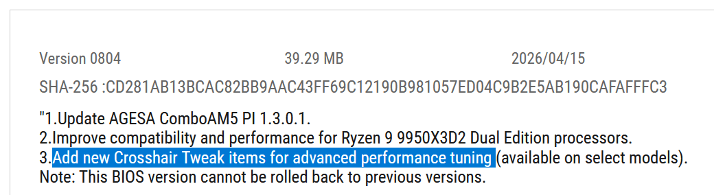

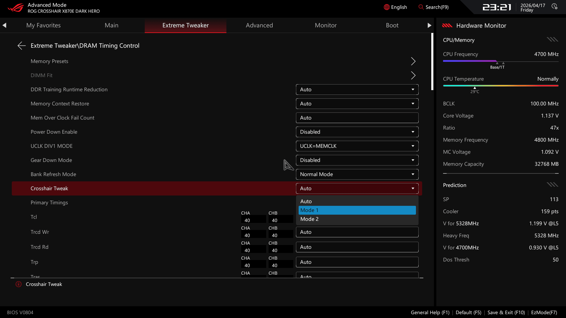

Hi enthusiast, you'are a bit late at the x3D2 Party, it's not your motherboard culprit, just but new released dual 2xVcache CCD cpu issues where they can't handle 2200 FCLK combined with their poor IMC if you lost the Silicon lottery.
You can follow discussion in HERE... more to come ... if you are not one of them users idk, sorry no ofense ...
There are already OCN enthusiasts whom they will returns or to RMA's their garbage received samples newer 9900x3D2 cpu's can do only 2167 fclk as i can see or 1:1 in stable scenario, refussing 2200 FCLK or 2:1 8000+ scenario kinda forbitten on start debut setup, i can trust @HardyEbw guidance, he owns one of potatoes x3D2, sorry no ofense here ...
I guess there's something about the security workaround associated with Mixed Bank Refresh mode on this 1.3.0.1 Bios Beta version still on debut, shall see if Stable version at end.
Also this new Tweak Expo1.2 added today on fresh latest Bios update by Safedisk for Asus with new Ryzen 9900x3D2 compatibility and performance already added may hit 2 birds with 1 stone, shall see ...

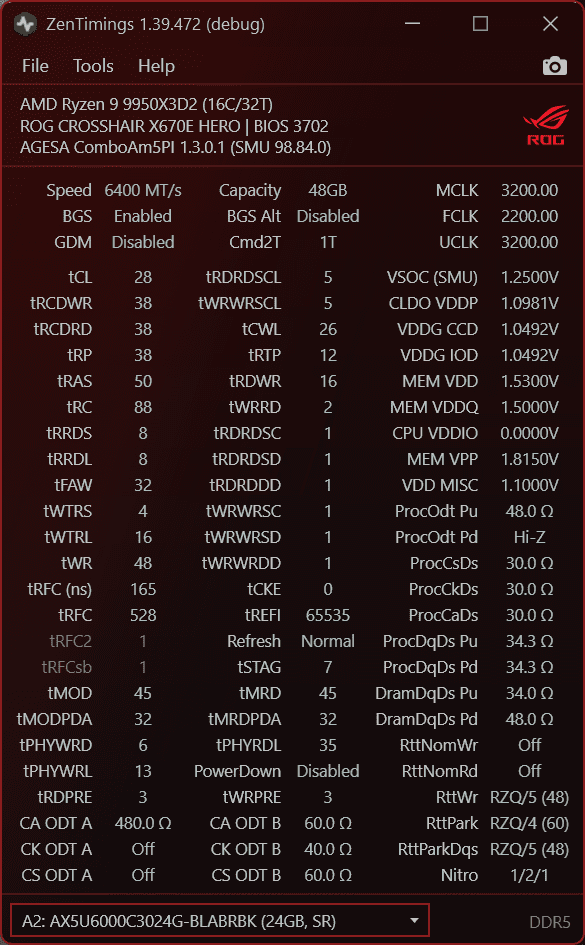

Hallo zusammen.
Ich habe mal eine Frage bzgl. den tRDWR timings.
Wenn ich im BIOS für meinen RAM das Expo-Profil lade, dann sind alle Werte in ZenTimings für die beiden Module gleich bis auf tRDWR.
Der Wert wird für einen Riegel mit 22 und für den anderen mit 23 angezeigt.
Soll das so sein?
Ich habe mal den höheren Wert im BIOS manuell eingegeben und so wird das auch für beide Module gleich übernommen.
Google gibt dazu widersprüchliche Aussagen.
Einmal heißt es, das sei normal und hätte keinen Einfluss auf Stabilität und Performance.
Und einmal soll man es manuell auf die gleichen Werte setzen, da es sonst zu Instabilität und Performanceverlust kommen kann.
Weiß jemand Genaueres dazu?
Meine Komponenten stehen im Screenshot von ZenTimings.
Gruß

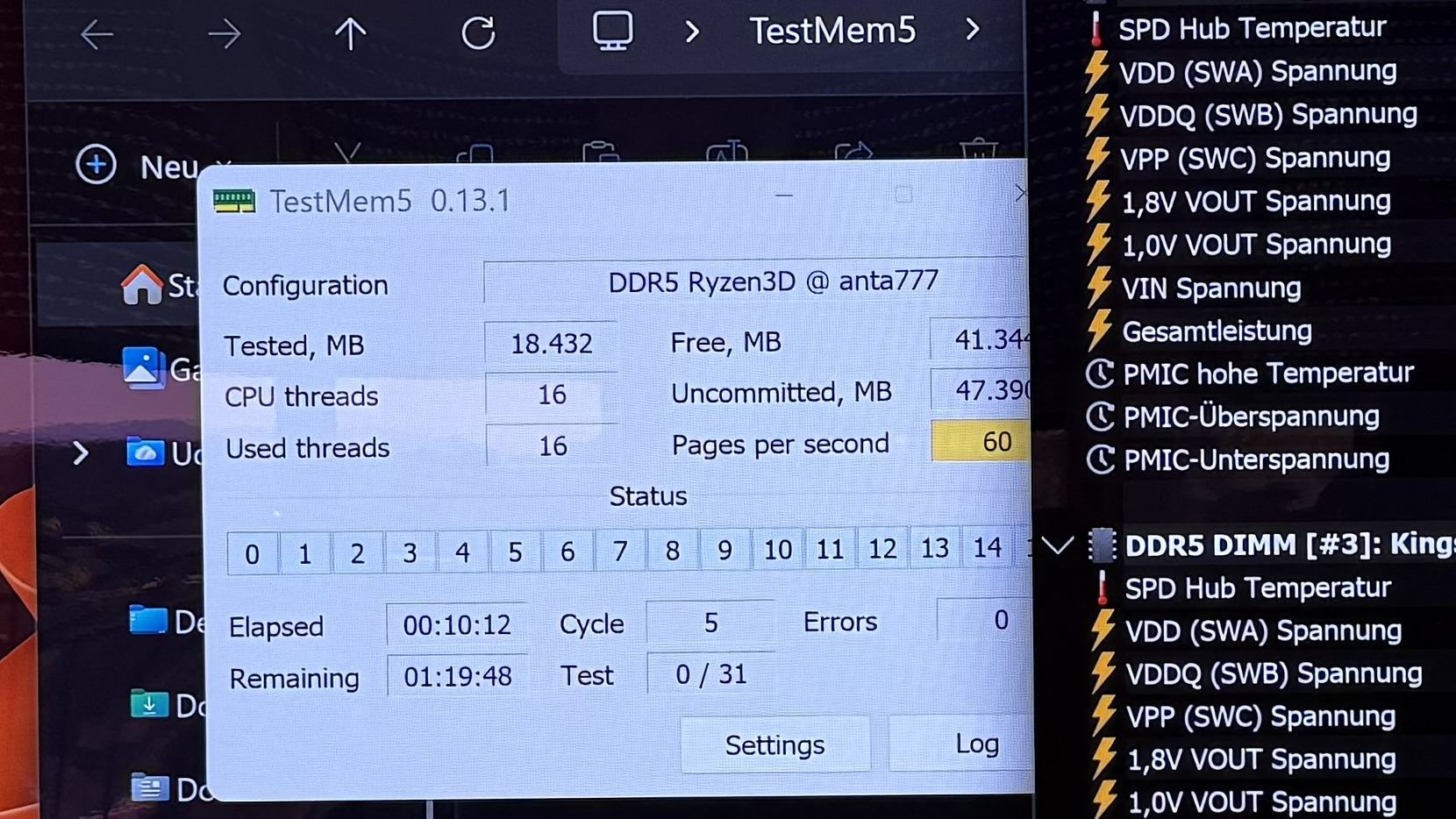

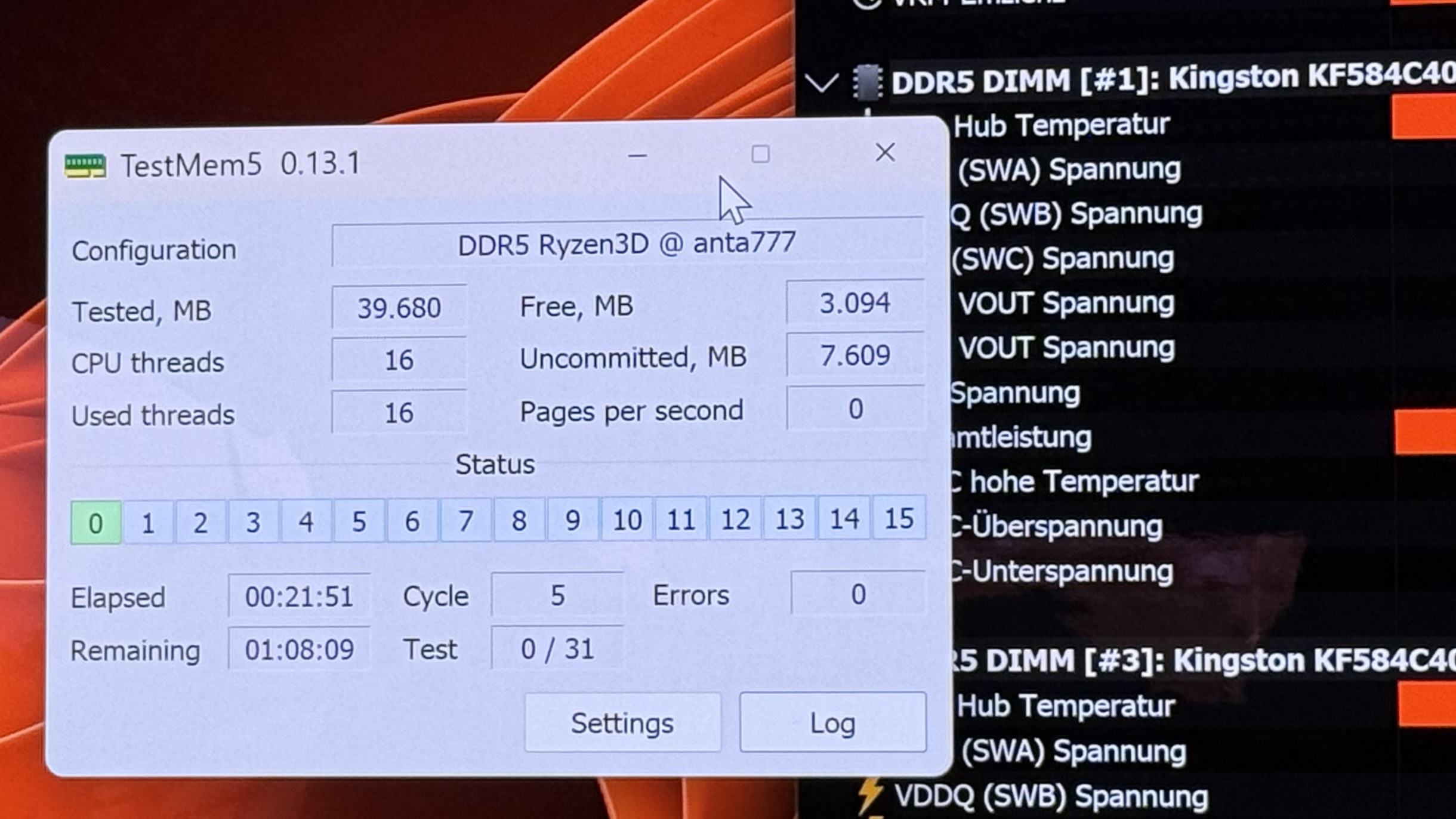

Habt Ihr eine Idee warum TestMem für die gleiche Anzahl Cycle zeitlich unterschiedlich läuft?
Lauf 1 - 4 Durchläufe in 10:12 Minuten:
Lauf 2 - 4 Durchläufe in 21:51 Minuten:
Öffne mal dein Logging und vergleiche, wie viel vom RAM getestet wird.
Stimmt, habe ich am Handy nicht gesehen.
Ist auch ziemlich die Hälfte und damit Erklärung des Zeitunterschieds. Rätsel gelöst…😄
