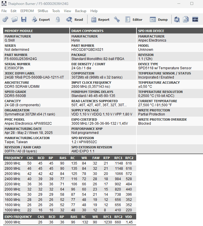

Sollte ein A Die sein.
Um sicher zu gehen Stelle einfach tRFC auf 140 oder 130 ns.
Bootet der Rechner, dann ist es ein A Die, wenn nicht, dann ein M Die. 😅
booted nicht ! 170ns gehen, sind M-Die wohl.
Sind halt auch 2x32GB.

Auch mit 2x32 GB sollten 120 gehen bzw. 140 mit einem A-Die. Ich kann mein 64er Kit A-Die mit 120 ns betreiben.
Würde aber dennoch sicherheitshalber nochmal von anderen Experten eine Meinung abwarten. (y)

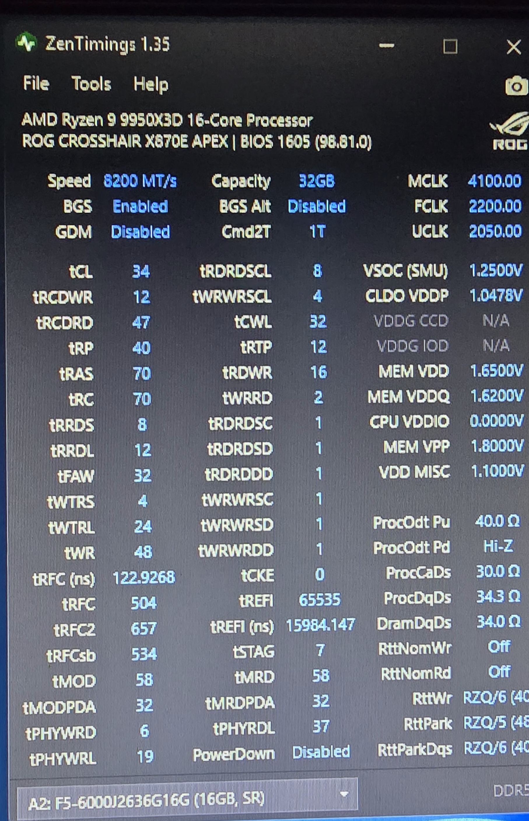

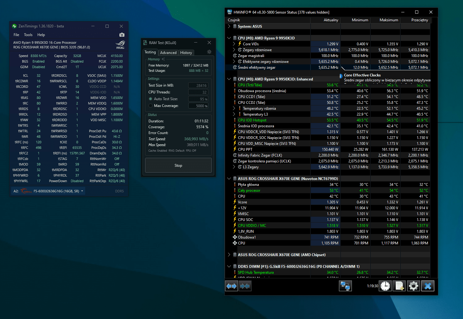

Ich für meinen Teil bin heute mal bissl weiter gekommen mit meinem M-Die-Kit:
So sieht es aktuell aus und bin der festen Überzeugung, dass auch die anderen Tests durchlaufen werden. 😆
Macht ein SCL mit 4 überhaupt Sinn oder ist ein höherer Wert besser?
Dann muss ich noch ausloten, ob tWTRS auf 4 geht.
SOnst gerne noch weitere ANregungen abseits von Spannungssenkung. ^^
short read 8 -> short write 4 (WTRS)
long read 12 -> long write 24 (WTRL)
VDDQ und VDDIO sind zu hoch für 1:1 -> Richtung <1.4
SCL's kannst so lassen. WRRD 2 oder 4 am besten

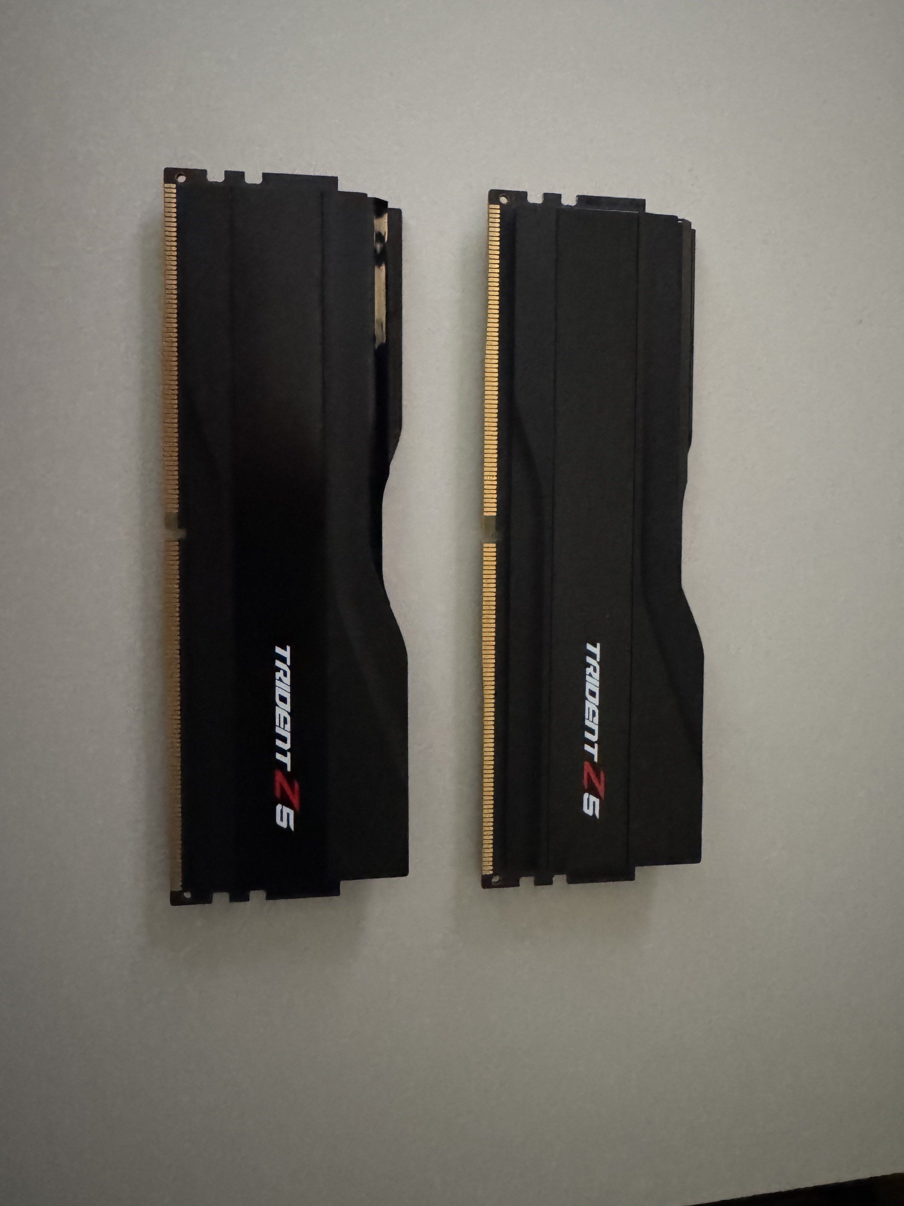

@Sladen
Die Jungs haben ihren Platz eingenommen. 😁

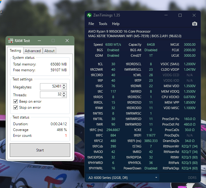

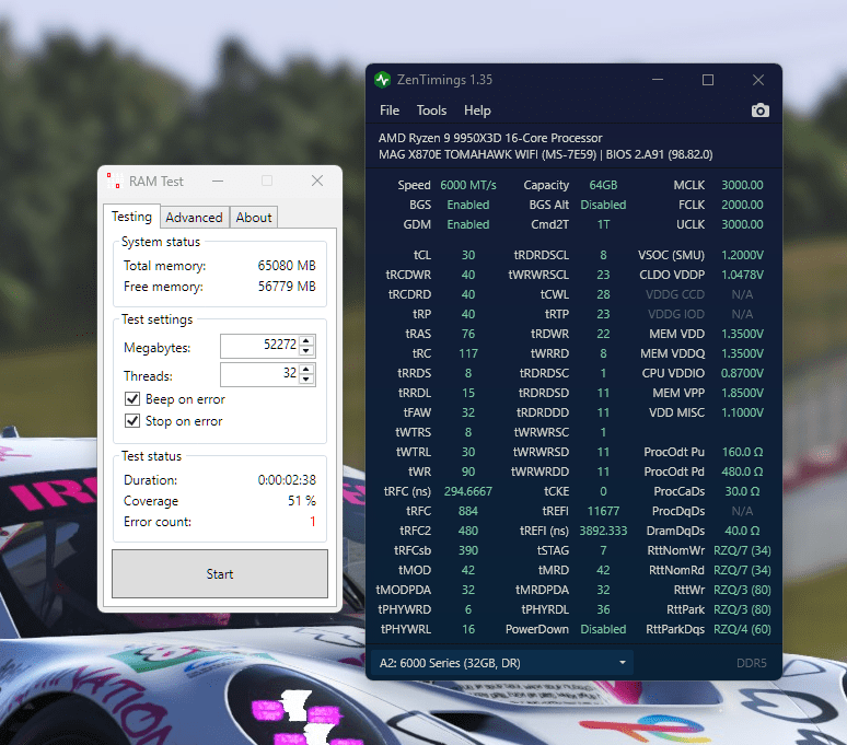

Ich habe jetzt alles auf defaults ! sogar mit EXPO, KARHU Fehler... was ist denn nu los?!?
Spannung hoch um ca. 0,7 V.
Habe die gleichen DIes (gehe ich von aus) und die musste ich mit 1,42 V betreiben für Stabilität.

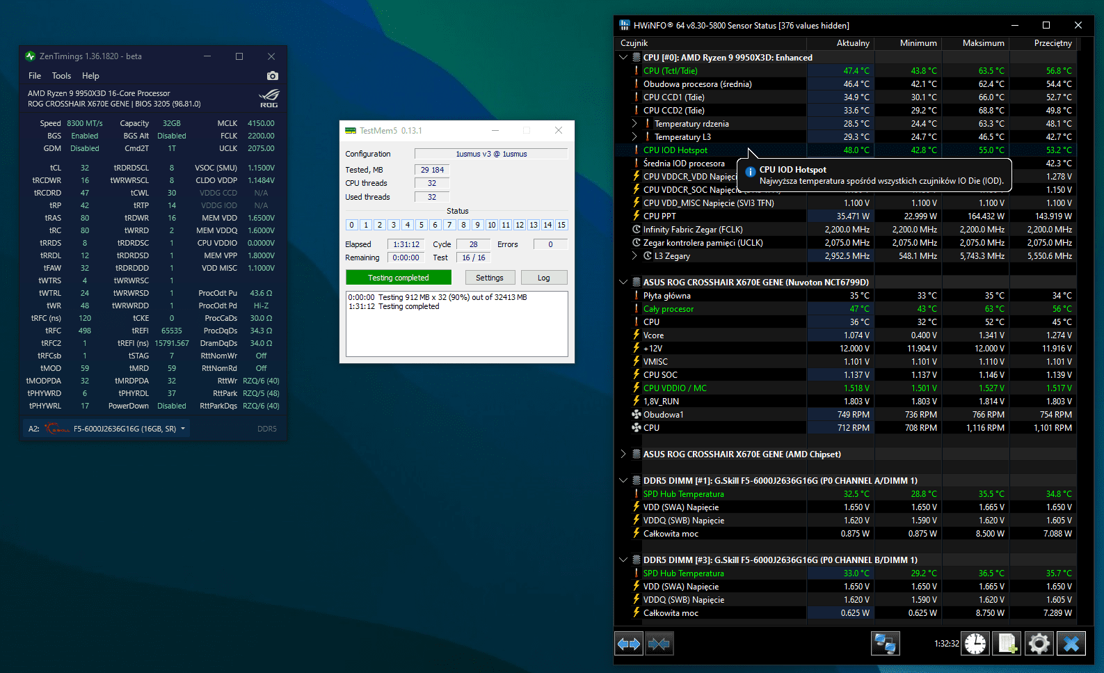

Nutze auch ruhig mal den 1usmus in TM5. Hier gibt es nen Cheatsheet mit Hinweisen für die URsache.
Nutze auch bitte mal die neueste Version (beta) von ZT. Die Widerstände scheinen mir etwas zu hoch.

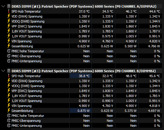

Temperatur vielleicht?
Du könntest natürlich einen MemTest86 machen, ob der speicher kaputt ist.
Das dürfte bei 64GB aber viel Zeit in Anspruch nehmen -_-
Temp könnte sein, sind bei 46 Grad nach kurzer Zeit.
Klingt erstmal nicht nach viel.

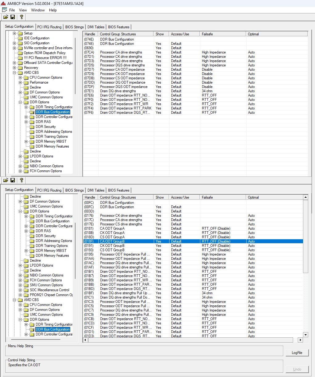

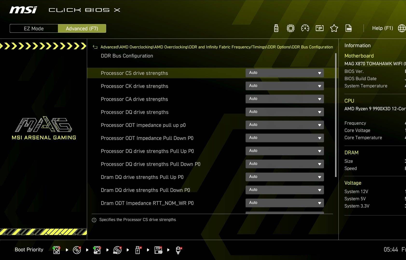

Deine ProcODT sieht furchtbar aus, lade dir mal die aktuelle Zen Timings Beta.
Und die RTTs 3/3/4 :rolleyes2:, als würde es sehr heiß werden.
das ist die aktuellste Zen TImings Version oben im Bild...
Temp geht auf über 53 Grad nach 5 Minuten ich pack mal nen Lüfter drauf und teste erneut, glaube es ist die Temp !
Zu den ProcODT und RTT , ich habe nichts angefasst das ist alles defaults.
auch mit aktiver Kühlung und ca 45 Grad max temp - KARHU Fehler nach 24 Minuten diesmal.
ich teste mal 1,4 VDD

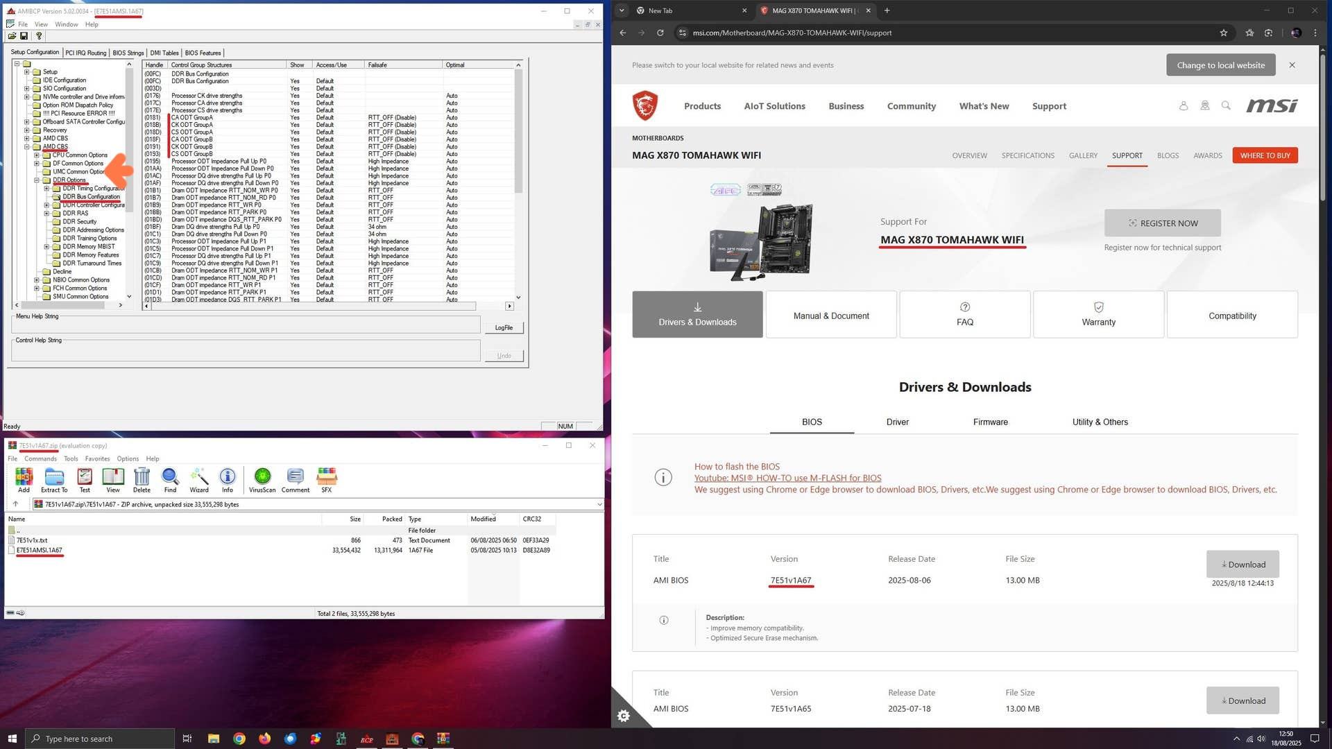

hö ? Beta Bios warum das. Ich habe einfach die neueste Version auf der MSI genommen, da stand nix von Beta soweit ich weiss...
versuch mal die 7E59v2A90
- AGESA PI 1.2.0.3g ist z.b bei ASUS heute erst als Beta gestartet
