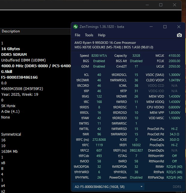

Stell die tRFC mal auf z.b. 390 (~130ns @6000), wenn sie das schaffen sind es A-Die.
Sind aber ziemlich sicher A
links sind meine Uralt A-Dies

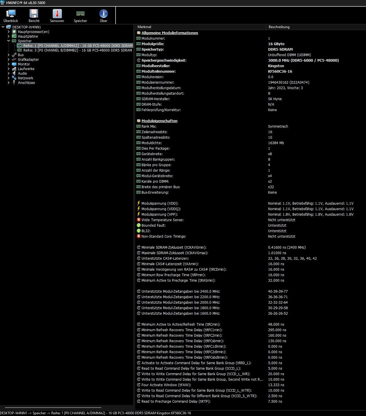

Wo finde ich die Dies in HwInfo?
The DRAM manufacturer is usually programmed into the SPD. If the revision is programmed, it can be read
If it is not stored, Dram Stepping will display "N/A" (not available), as you can see your case, only way remain Thaiphoon, but using this feature under Windows 11 currently requires the temporary disabling of Windows Core Isolation & Memory Integrity from Device security
Be aware Thaiphoon has not been updated for years, so it might not work for you 🙁

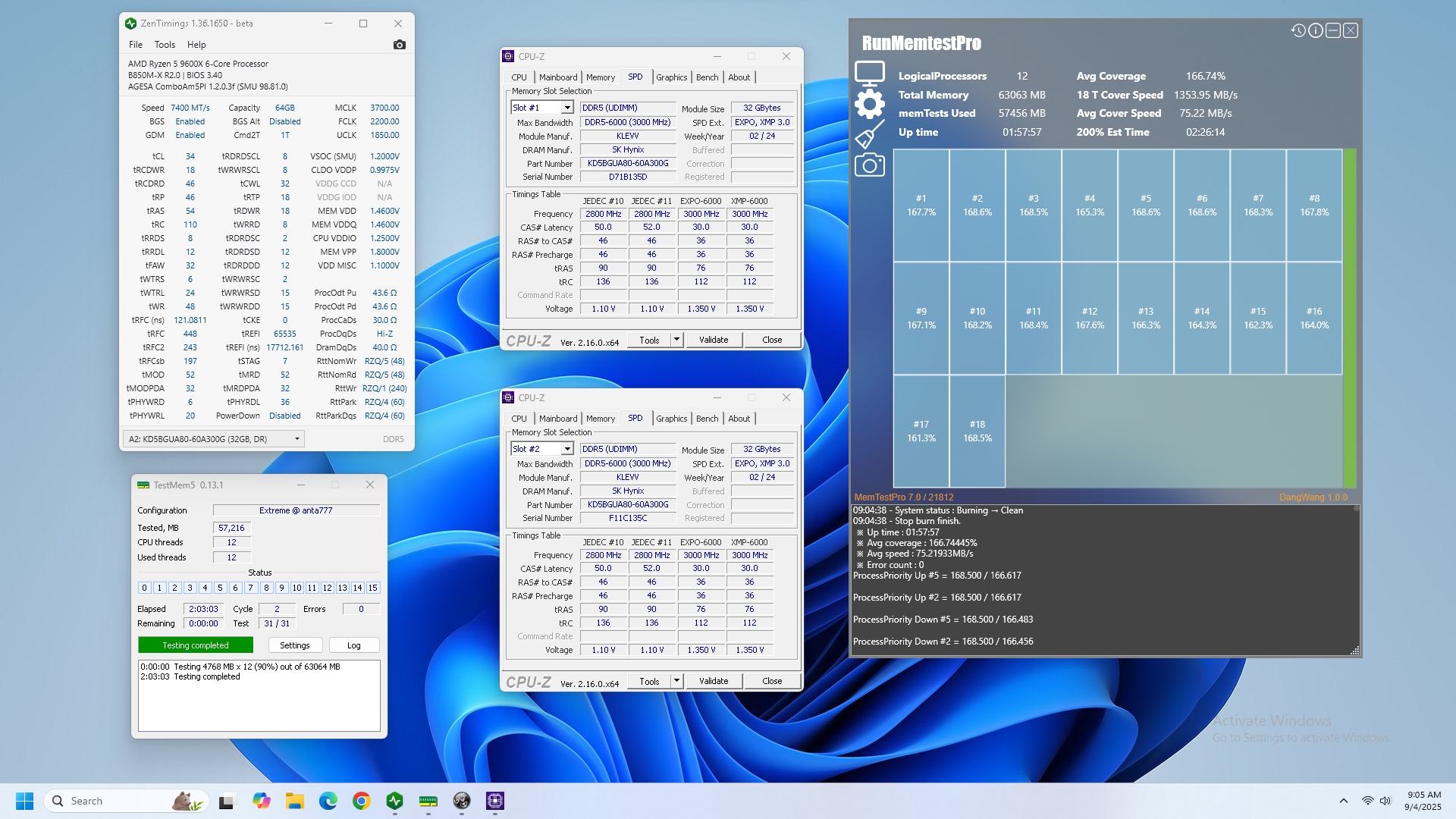

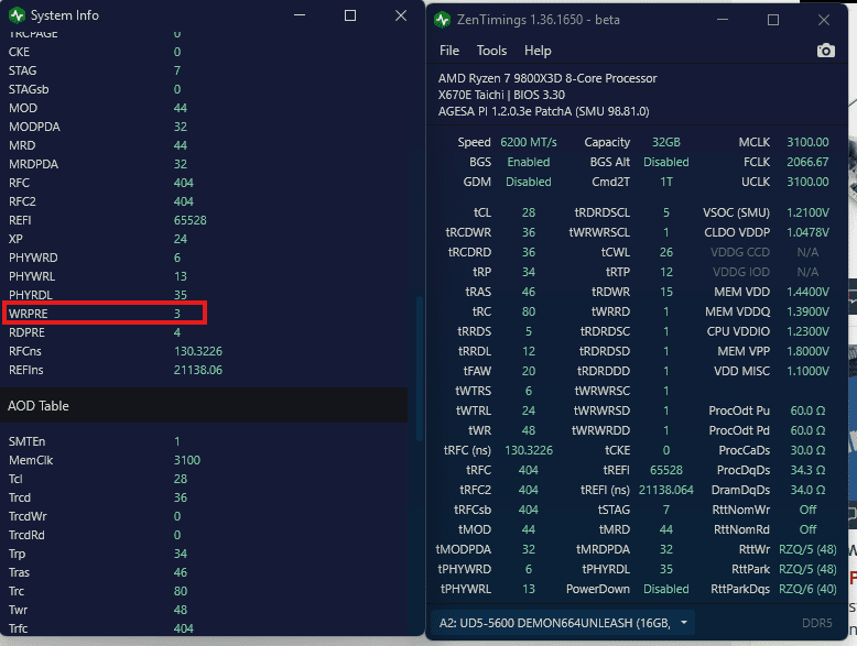

Wenn man durch die PMU Einstellungen das TPHYRL mismatch ausgleicht wird das System instabil und wirft Fehler bei den RAM Test.
Geht das nur mir so oder hat noch jemand die gleiche Beobachtung gemacht??
Habs gestern getestet, sowohl 35/37 mit pmu 0 als auch 37/37 mit pmu 2 sind bei mir stable mit 8400.
37/37 hat bei mir 0.8ns bessere Latenz wegen Match.
Dafür bringt mir 35/37 mehr Punkte in 7zip and y cruncher.
Einfach auf AUTO lassen, der Missmatch ist normal und kostet dir keine Leistung.
Was ich gelesen habe, ist das, wenn die Abweichung größer 3-4 Ticks ist, kann es zu Problemen kommen, das kann der MC nicht mehr ausgleichen.
z.b. 35/39. Kein Problem ist z.b. 35/37.

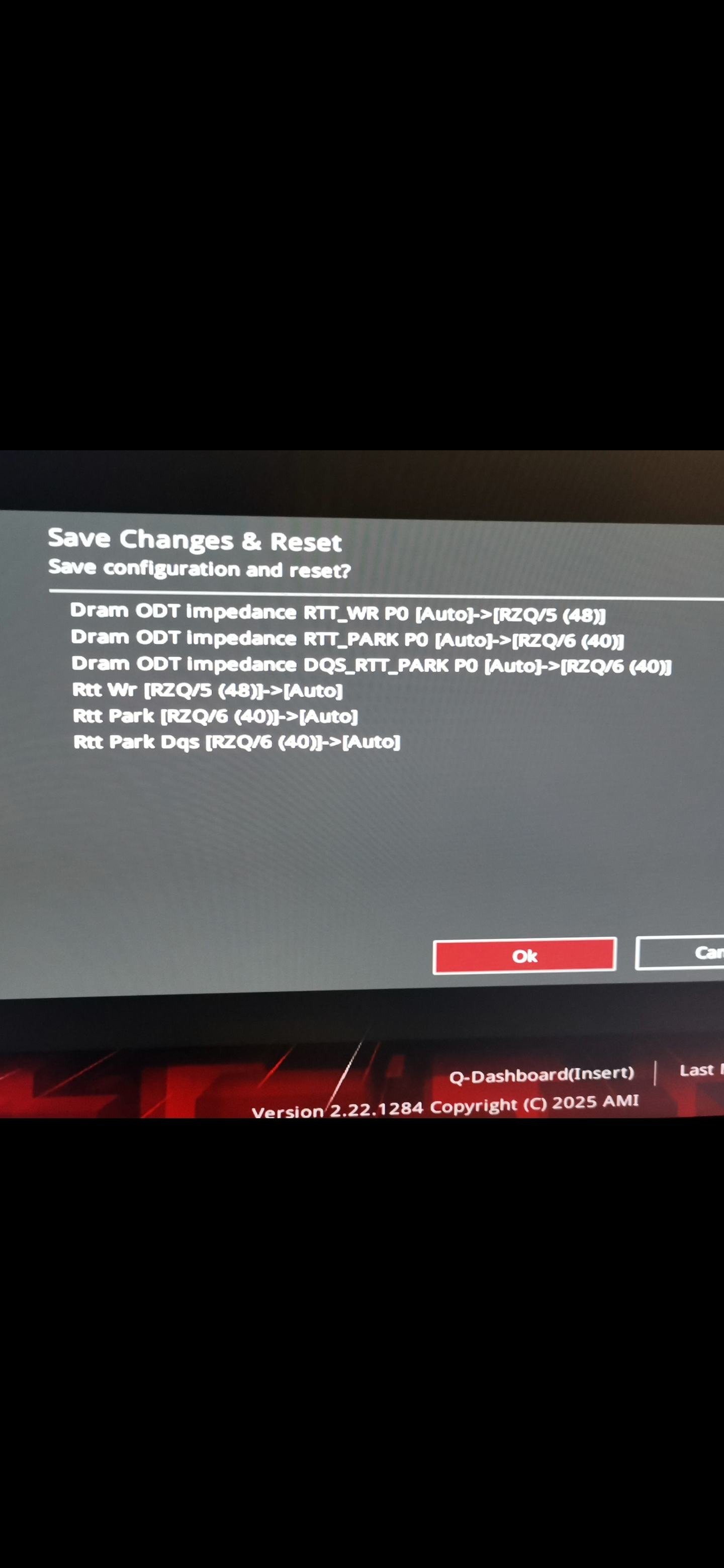

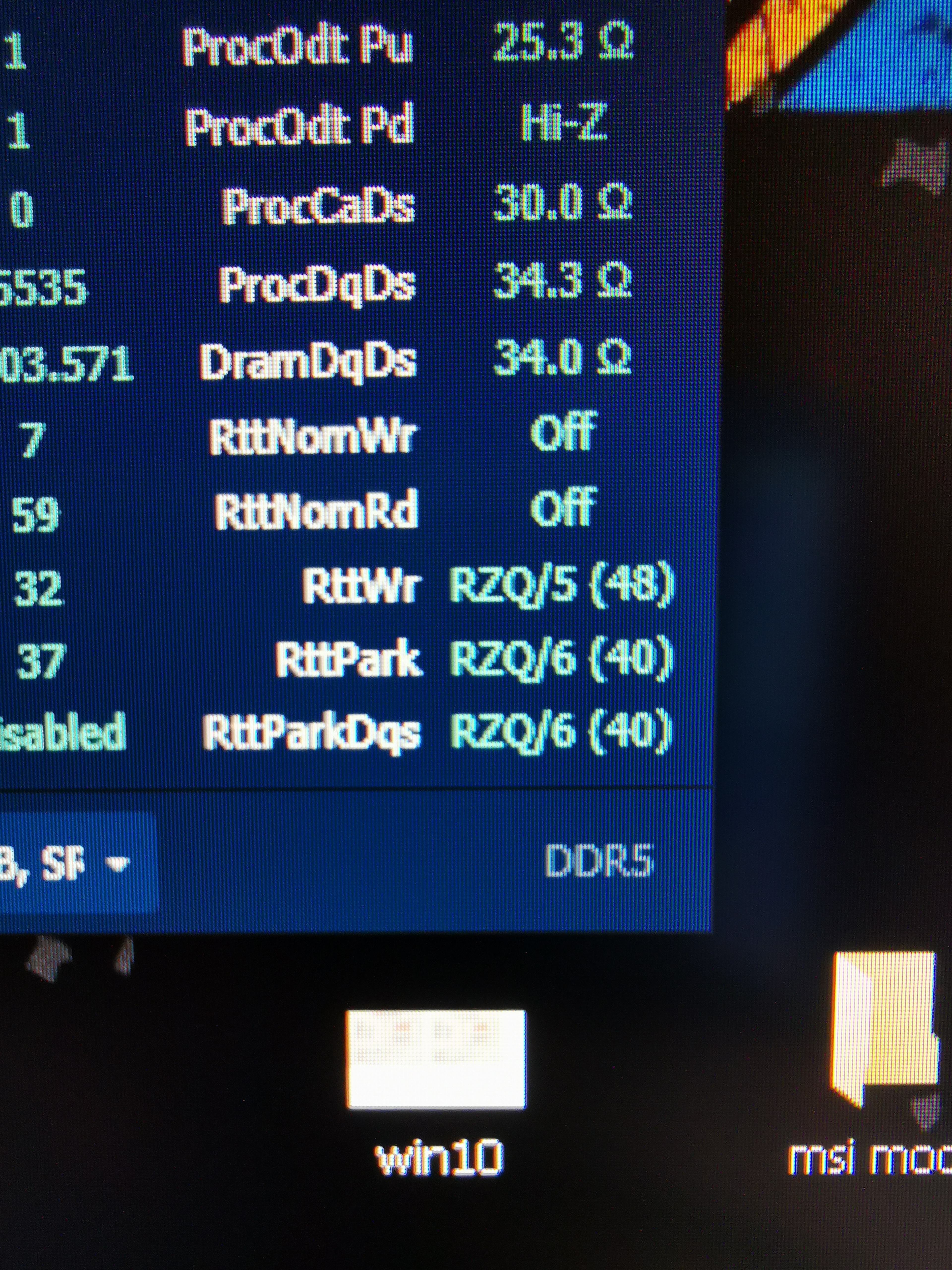

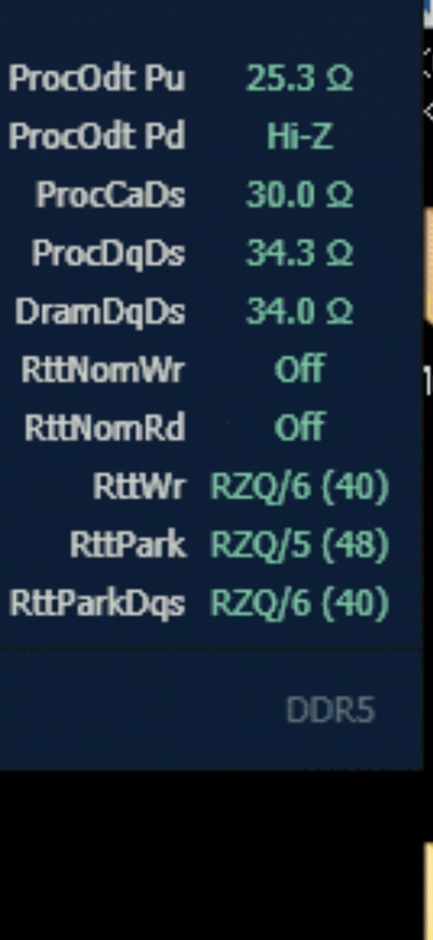

Hast du die RTTs auf Auto?

Ja die habe ich auf Auto gelassen. Denke die sind dann vom zuerst geladenen EXPO Profil eingestellt.
Habe mich bei meinen Einstellungen an den Guide vom Buildzoid gehalten.
