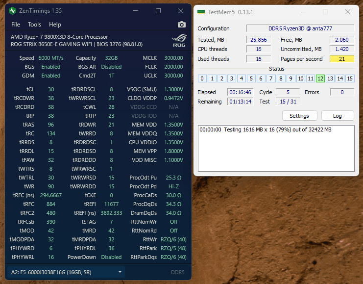

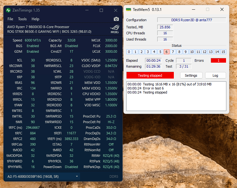

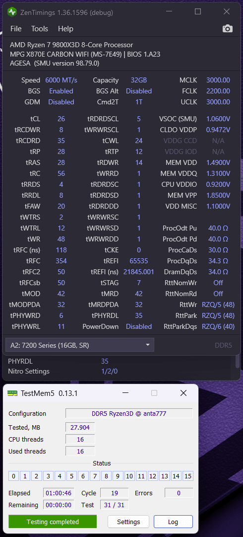

beiß mir gerade am fclk die zähne aus.
ausgehend von einem stabilen 2000er setting, gelingt es mir nicht die fclk-frequenz stabil zu erhöhen.
sollte hier bereits die temp. limitieren??? (ein früheres etwas anderes setting habe ich bei 21 °C / 52.5 °C 100% durchbekommen.)
mit fclk 2067 gibt es bei 95% einen error. :(
2067 und 2100 ebenfalls erfolglos
...noch mehr vsoc?
... oder müssen andere einträge geändert oder entspannt werden?

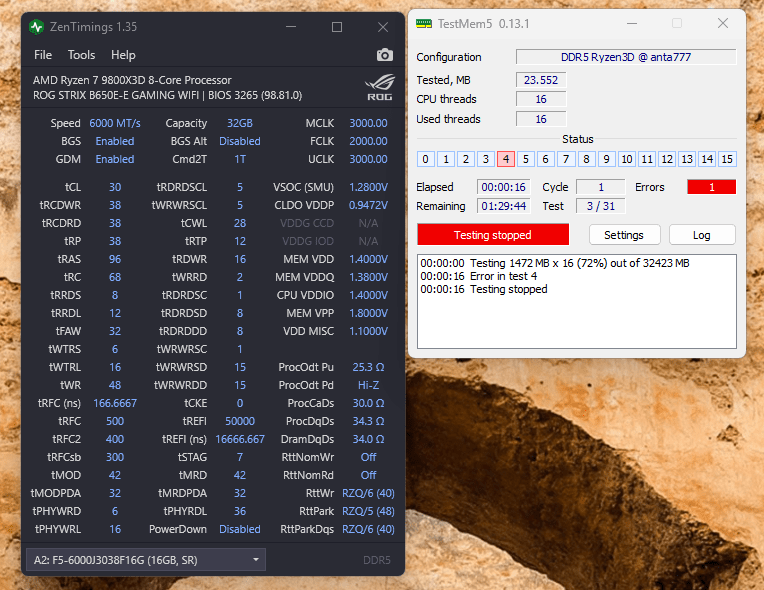

Deine niedrigen Spannungen sind mir ein Rätsel... Warum nicht zuerst das gewünschte Ergebnis verfolgen und dann die Spannungen schrittweise absenken?
Wofür VDDIO, VDDQ und VDDP so niedrig? Ja du brauchst mehr SOC beim Monolithen.
das mit der fclk kam mir erst in den sinn als ich soweit alles fertig hatte. ich dachte mir, dass bei der vsoc noch luft ist für eine höhere fclk frequenz. evtl. ist es aber nicht damit getan, nur mit der vsoc zu spielen. deshalb meine frage.
Hebe deine Spannungen an und es wird laufen. 2400 gehen meist immer
danke vince. (y)
ich versuche es mit einem kpl. neuanfang und diesmal mit hohen spannungen zuerst. 6200/2200, mal sehen was geht für 24/7.

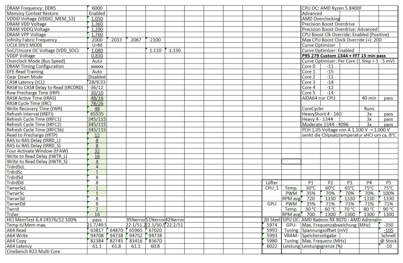

Hoch müssen die Spannungen nicht sein, eher so damit es auch vernünftig bei heißen Temperaturen läuft. 2200 macht bei einer APU keinen Sinn, da geht deutlich mehr.
meine güte, da möchte ich gerade von einem 100% hci memtest durchlauf bei entspannten einstellungen bei 6200/2200 mit 30 38 65535 berichten und nun werde ich mit "deutlich mehr als 2200" getriggert. :-)
an den temperaturen hat es übgrigens nicht gelegen, der aktuelle durchlauf war mit 54.2 °C max memory stabil (für mich ein neuer temp.-rekord). es muss irgendwo anders der wurm drin gewesen sein. nun habe ich eine stabile basis, wenngleich mir die spannungen noch nicht so gefallen.
vddio 1.300 v
vdd 1.430 v (max. möglich)
vddq 1.400 v
vpp 1.800 v
soc 1.250 v
vddp 1.100 v
abermals danke für den tipp
edit:
fclk 2400 mit o. g. spannungen ist bootbar, mal schauen wie es weitergeht...:coffee3:
edit2:
auch fclk 2400 ist 100% hci memtest durchgelaufen. 6200er setting mit tcl28, trcdrd36, trefi65535
spannungen unverändert
r 76228
w 91074
c 75457
l 61.2
...geht doch. :-)

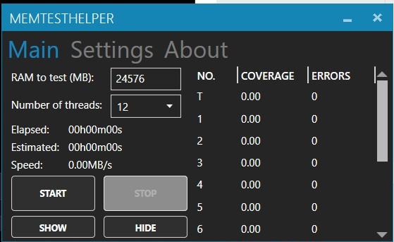

hey thunder, aktuell habe ich den vierten 100% run beendet und es werden sicher noch weitere erforderlich sein. wenn man die je 100% pro run aufaddieren kann, sind zumindest die ersten durchläufe nahe der 1000%.
beim hci memtest mit memtesthelper teste ich selbstverständlich alle (in meinem fall 12) instanzen.
eingestellt wie abgebildet.
danke für den hinweis bzgl. möglicher soundaussetzer, werde ich mal darauf achten.
@Vince96
die testprogramme kenne ich vom namen, müsste ich mich erst mit beschäftigen...
die min soc-spannung liegt für fclk2400 bei mir bei 1.230v. kann ich gut mit leben. vlt. wäre sogar 2500 bis 1.300v möglich, will ich aber gar nicht mehr austesten.

memtesthelper ? :unsure: da fehlen sogar mir die Worte lol
